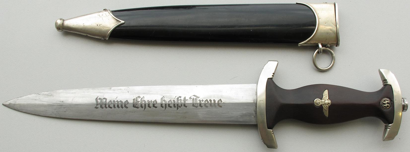

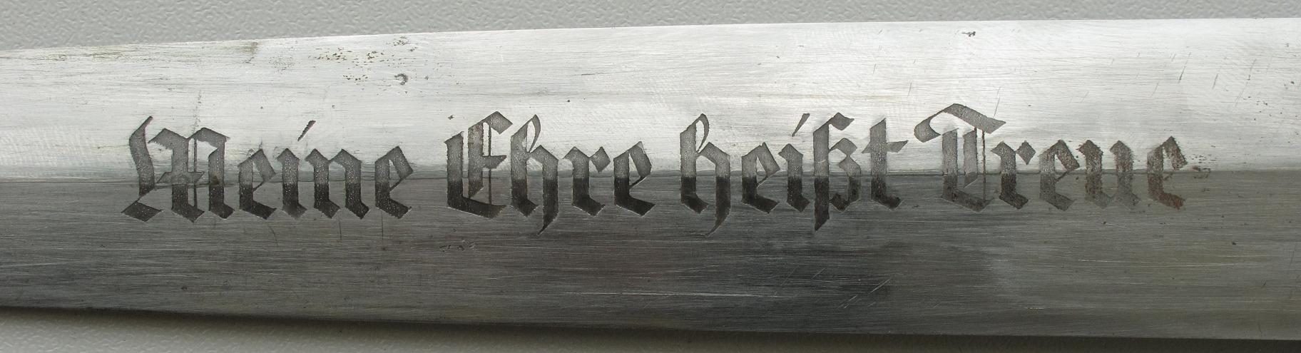

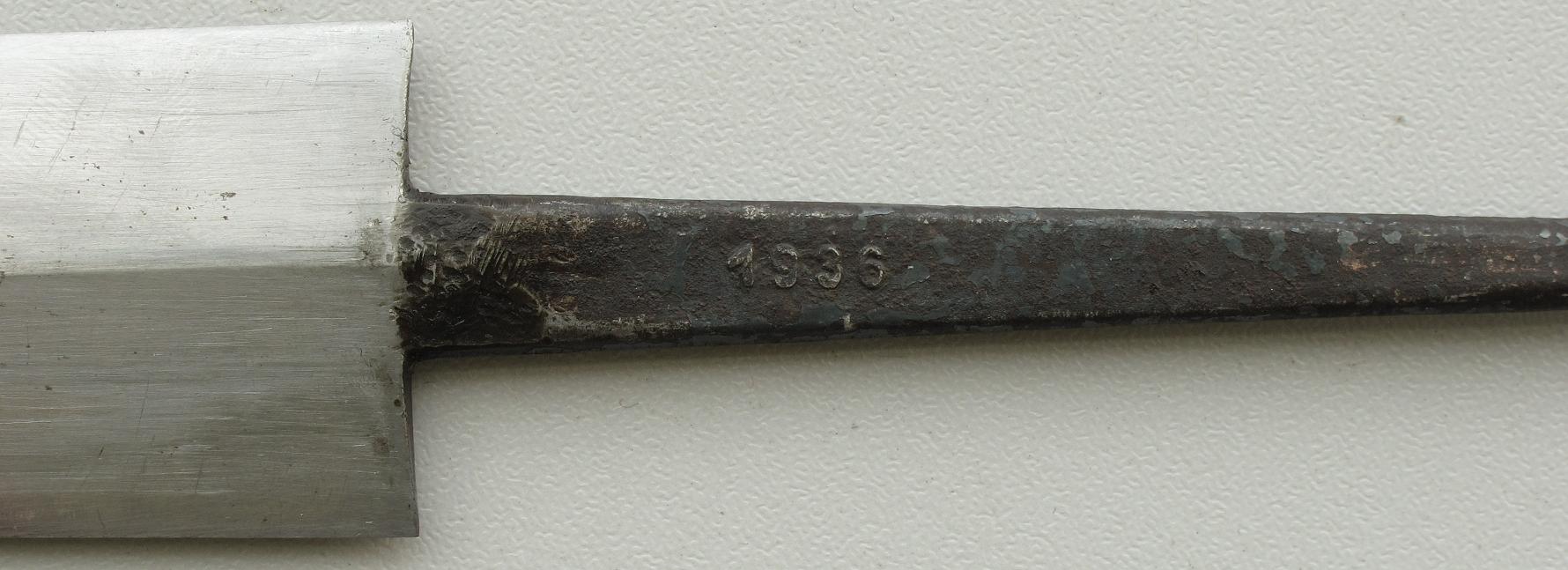

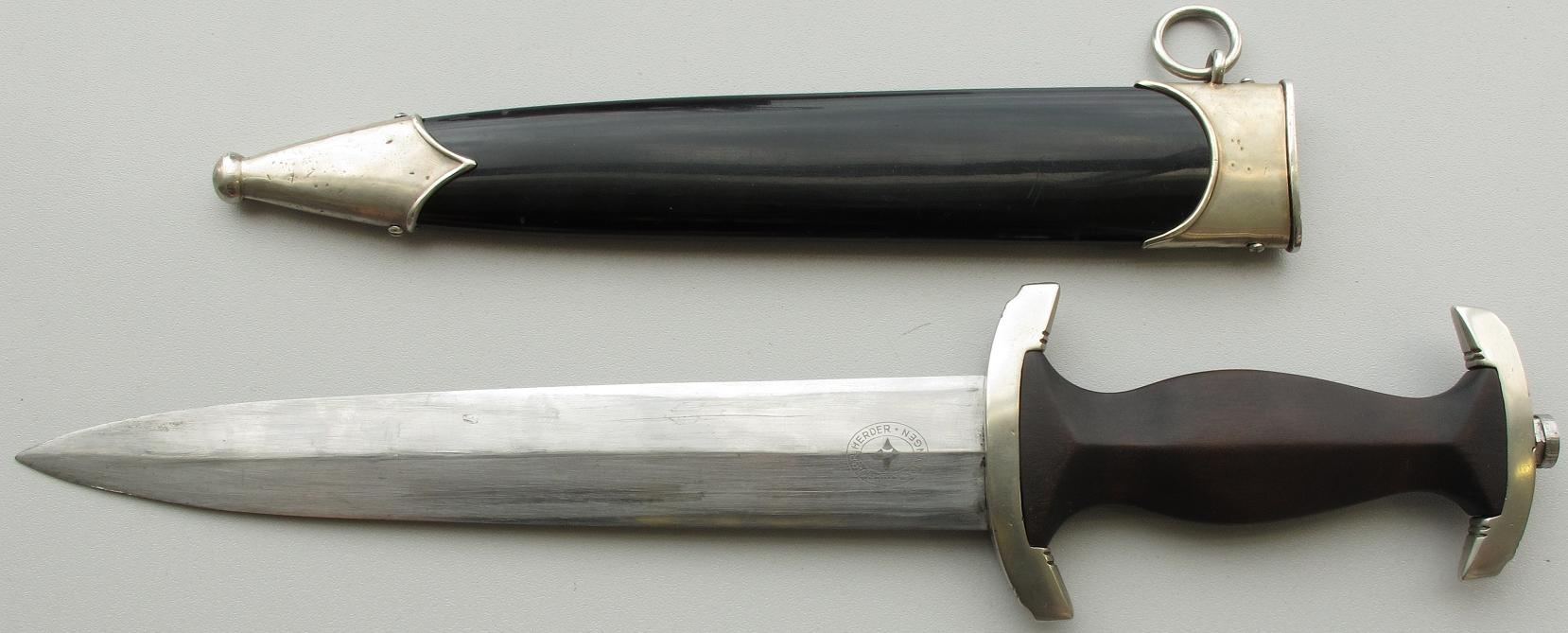

    вот такой предмет решил приобрести мой приятель попросил оценить и отрекомендовать.
    что скажет шановне пановство . какое мнение .
    фото только такие

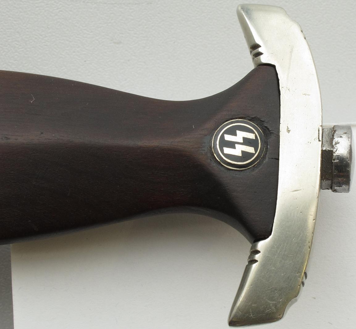

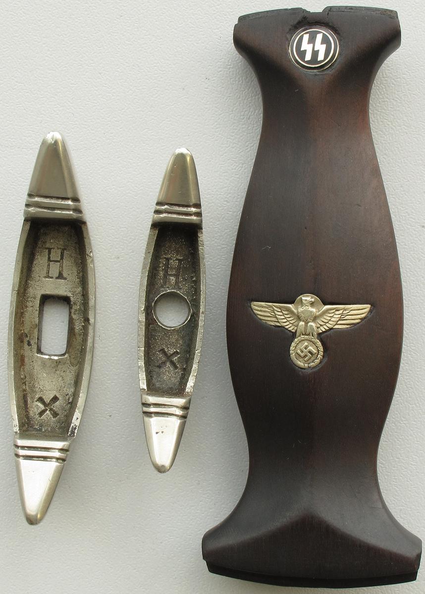

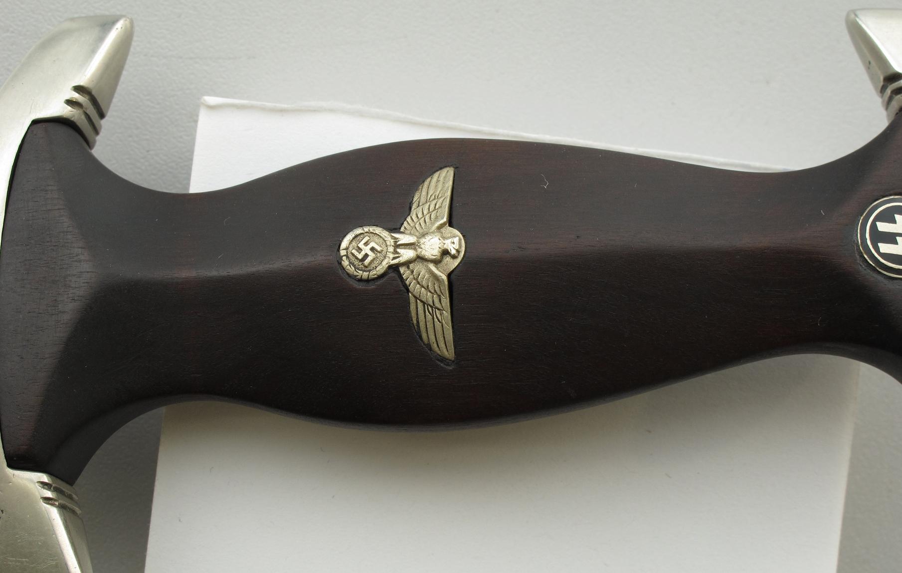

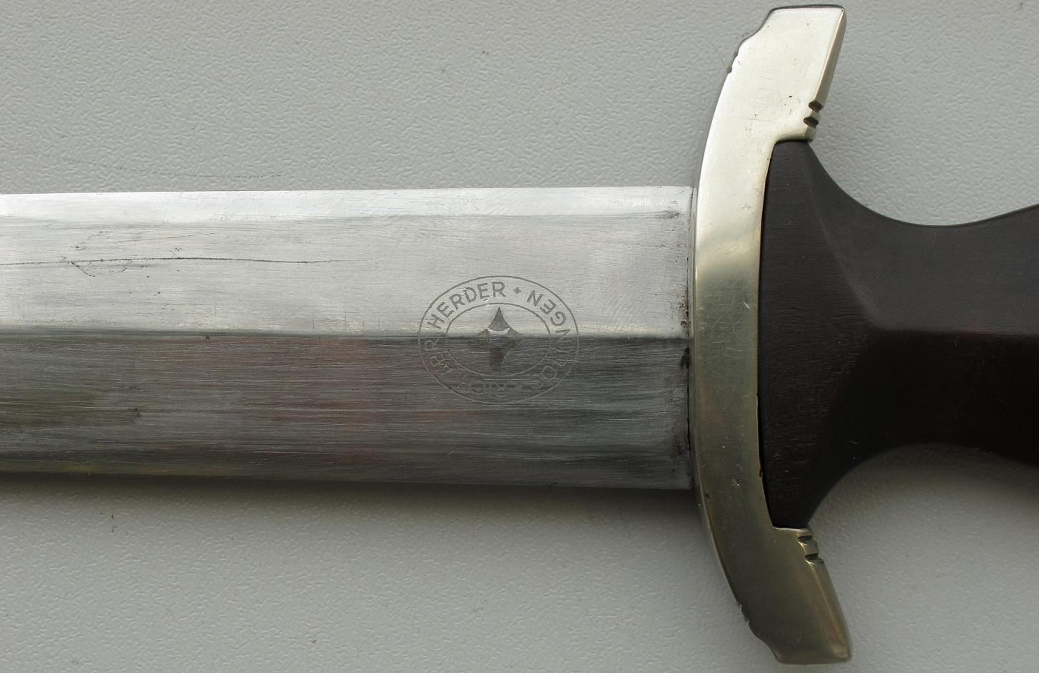

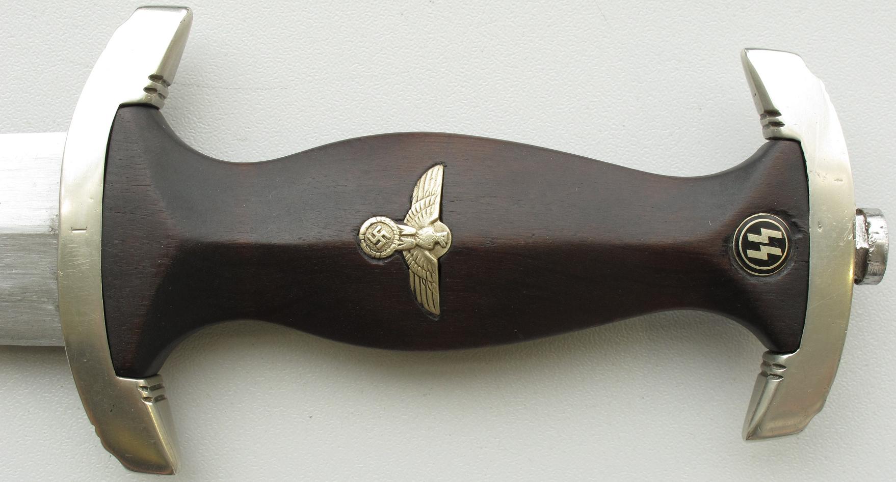

    Клинок - послевоенный.
    Рукоять от СА с фальшивыми птицей и таблеткой. То, как курочили деревяшку, позволяет предположить, что она подлинная.
    Гарды - сомнительны.
    Ножны - сомнительны...
    Все ничего не осталось- жуткий сборняк, в котором встречаются немногие подлинные детали...
    Посоветуйте другу, потратить деньги на что-то стоящее, а не на это...:smile_11:

    НЕ ОРИГИНАЛ СОВСЕМ, Одно то, что на хвостовике стоят цифры 1936 говорит о послевоенной копии. НЕ СОВЕТУЮ СОВСЕМ ДАЖЕ СМОТРЕТЬ НА НЕГО.

    Очередная копия-совершенно верно.
    Соглашусь с камрадами.

    Это послевоенная.к тому же не качественная копия "на продажу" расчитанная на человека не сведующего.
    Но долларов 200-250 конечно стоит.. Только вот СС таблетка там зачем?
