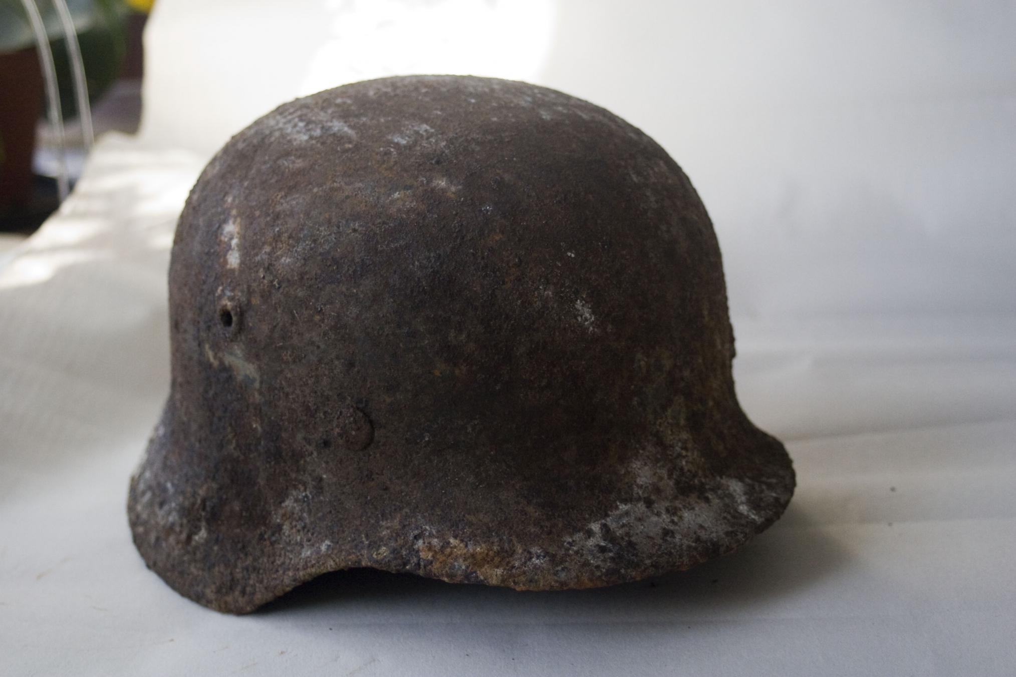

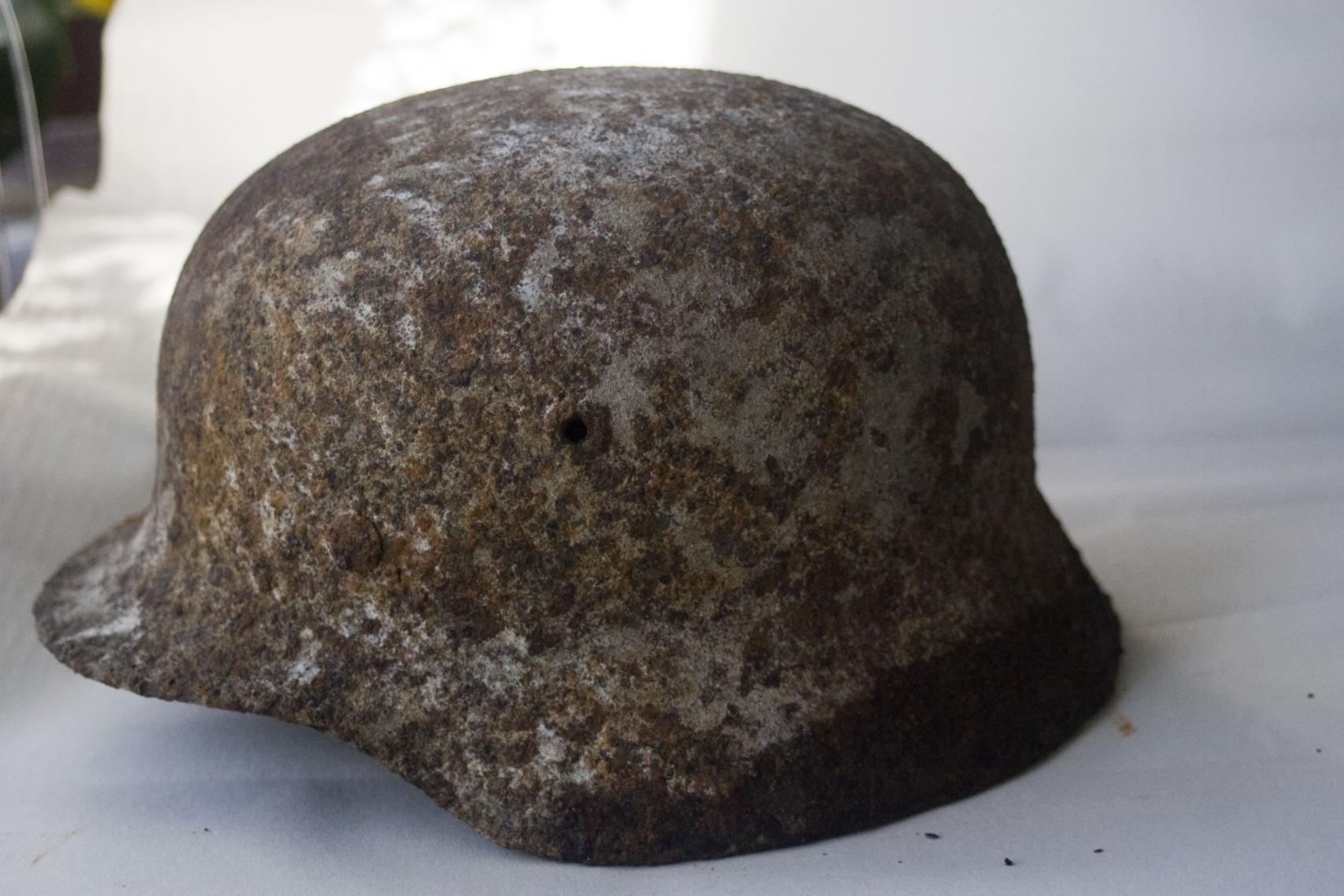

    Камрады вот такая каска;)Думаю как бы декаль побольше вытянуть и максимально краску.За любой совет огромное всем спасибо:smile_12:

    Вытянуть декаль,можно только мех.путем с мин. утратами,так как химия сожрет ее!!!

    Щавелька с таким не справится ?
  5. Злой татарин
    Злой татарин Leutnant
    1.286
    Я бы пробовал щавелькой,акуратненько,не спеша,если дека уже отошла от метала-ее уже ничего не спасет. С ув.

    Напомнило мне одного человека, который соглашается копать только "если ему дадут гарантию что там будет хабар":D
    А от мыла даже переводная картинка не улетит, про декаль я уже молчу (если конечно не держать там её пару месяцев)
    Да и вообще каску помыть не мешало бы хоть обычной водичкой без мыла и мягкой щёточкой.

    Мое мнение - мыльный р-р дней на 3-5-7 под постоянным контролем, затем в лимонную кислоту 50 - 100г на 10 л теплой воды (КОНТРОЛЬ ОБЯЗАТЕЛЕН !) и не тереть жестко, а очень деликатно губкой как бы промакивать.

    Тут мылом уже несколько касок загубили. Разберите ее, хорошо помойте просто водой и мачалкой, потом в щавельку/лимонку.

    Может сразу электролизом шлифонуть до декали ?

    Воин Киура! Возьмите проведите эксперимент, опустите на 20 минут руку в мыльную жижу ( даже не раствор) и для сравнения в раствор щавелевой кислоты 180 граммов на 10 литров (ЕСЛИ РИСКНЕТЕ), потом сфотографируете свою руку после щавельки. Может тогда Вы поймете, что кислота намного агрессивнее, чем мыло и декали уходят из-за того, что их просто жестко сдирают вместе с коррозией, которая под ними образовалась, либо механически при яром трении.

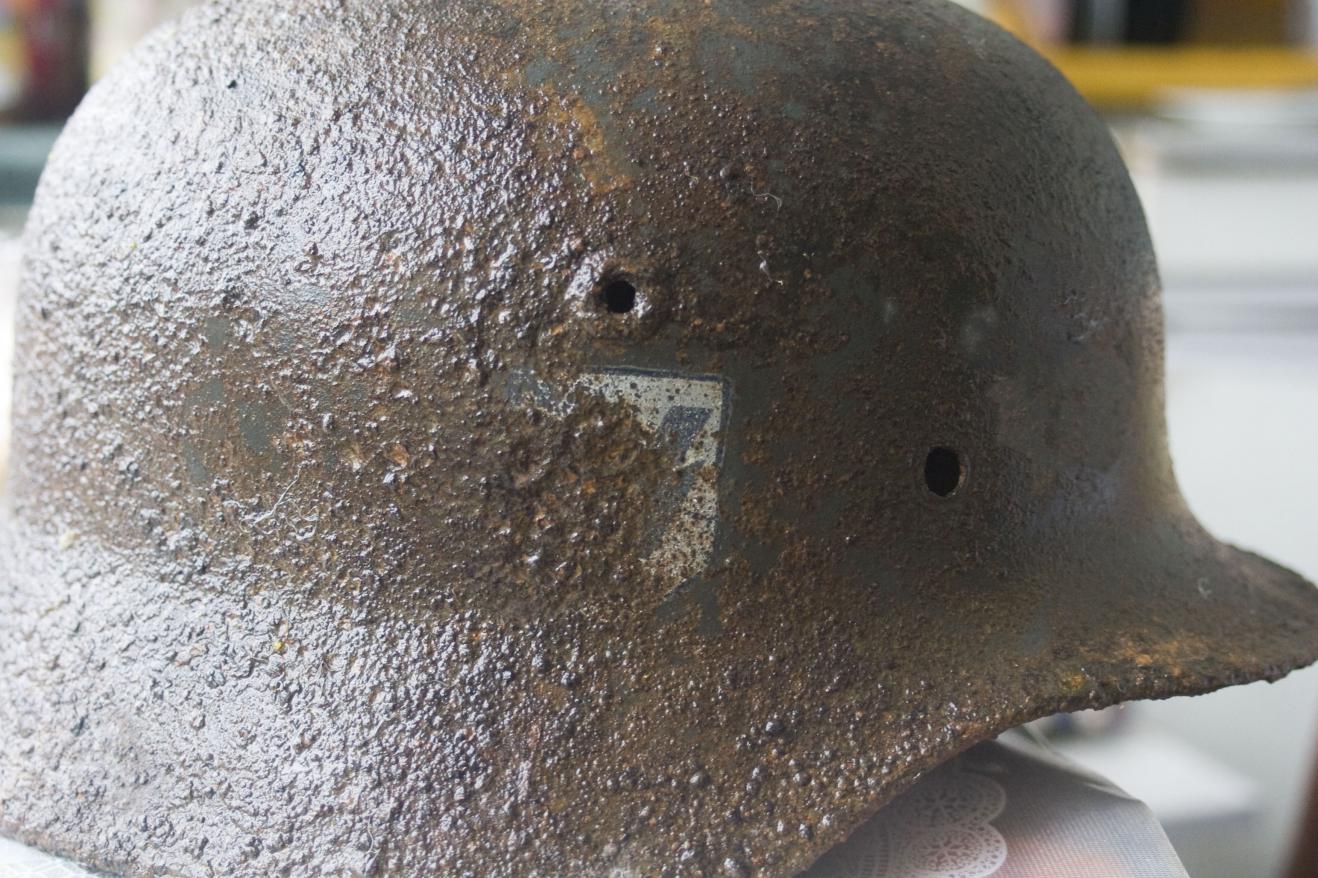

    Декали похоже 50% осталось.Нужно посмотреть, чем белый камуфляж нанесен отсюда и смотреть что делать дальше и стоит ли заморачиваться.

    Не стоит кипешевать. Декаль может вылезти процентов на 70. Я обычно делаю так, - мучу очень крутой раствор лимонки, мягкую губку и мою декальку. Ржавчина смывается в крутом растворе быстро, декаль вылазит.

    Ни в коем разе не суйте в мыло. У меня есть грусный опыт. В ноябре поднял бодрую 40-ку, декалька орла на 80% сохранилась, после щавельки стала видна еще лучше. Ну и решил закрепить успех мылом. После недели в мыле от декали остался белый силуэт.
    Мое мнение щавелька. И не надо разбирать. Кламмеры могут сломаться, да внутренний обруч лопнуть.
    Да и щавелька положительно повлияет на кожу, кожа преобретет первоначальный цвет, только после нужно будет пропитать кремом для рук или тому подобным.

    Если не разобрать, то области под кламмером снаружи, а та4кже внутри каски, где обруч плотно прилегает к самому горшку, могут быть не обработанны к-той, и потом оттуда будет приветливо выглядывать ржавчина. Если так хочется кислотить кожу, то лучше отдельно, ей понадобится более долгий срок в к-те.

    Я бы маслом машинным вытягивал бы, правда очень долго, но зато отработанное масло декаль не тронет.

    Сдесь можно спорить на 10 страниц,что лучше,пока автор сам не "пере...рочит" сотню шлемов и не прийдет к определенному выводу-результата не будет.По себе знаю-каждая дека ведет себя по разному,одну только в воду опусти-она уже слазит,а другую можно неделю пид...расить в кислоте и ей ничего.С ув.

    Вот после трех часов в щавельке.Жалко деку:confused:
    4 пользователям это понравилось.

    Чего ее жалеть, если ее там не было. То, что должно было остаться-осталось.

    Да к сожалению время свое взяло

    Теперь деку залепил пластелином и в щавельку.В конце недели выложу фото
