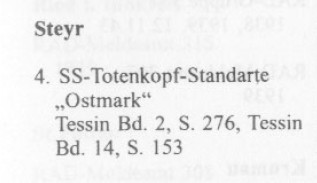

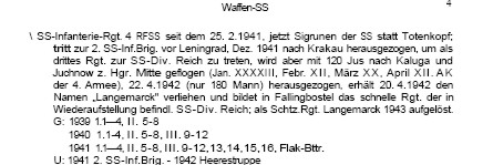

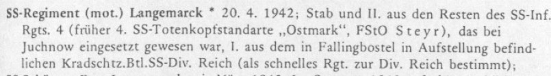

    Вот что по этому поводу думает Георг Тессин....
    1.Namensvärbande Вand 14 s.198 как видиш Остмарк указан только для штандарта....
    2. Wherkreis XVII Band 16c s.37
    3. Landstreitkräfte Band 2 s.277 на ст. 276 указан 4-й СС Т-штандарте Остмарк...
    4. таки да 4-й пех. полк СС стал Полком СС (мот) Лангемарк как видиш в тексте опять упомянут штандарт Остмарк....
