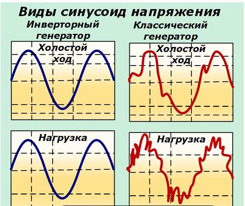

    :rolleyes:ніколи незнав що генератор видає 2 фази без нуля. Якщо без інвертора запитувать холодильник і т.д то скоро кирдик буде приладам ібо синусоїдна в генероаторі живе своїм життям.
    :rolleyes: як на мене то в керамічному обігрівачі стоїть тенпровід і під неправильною синусоїдною він типу як резистора працює.:beer: можливо помиляюсь але факт був- кондеціонер (нагів компресора) зимою непрацював з підігрівом бо неправильно підключений провідтен був.:beer:

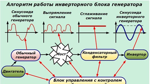

    де це взялось? Як звичайна електромашина може в принципі видати щось крім звичайної синусоїди? Так, частота може мінятись і в світі є два стандарта, 50 і 60, пов'язано з обертами і кількістю полюсів, нехай катушок біля ротора, він же якір. Крутим швидше отримуєм 100, 400 і т.д. Знову правильної синусоїди.
    А будь які перетворювачі запроста вносять свої косяки. Ті самі інвертори.

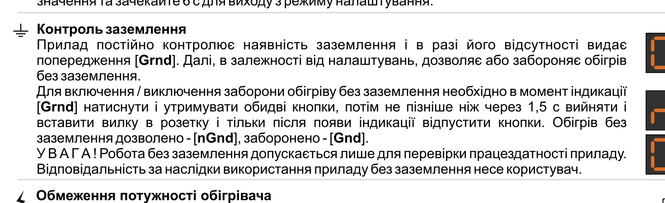

    Може бути проблема у заземленні.
    Це з інструкції панелей:

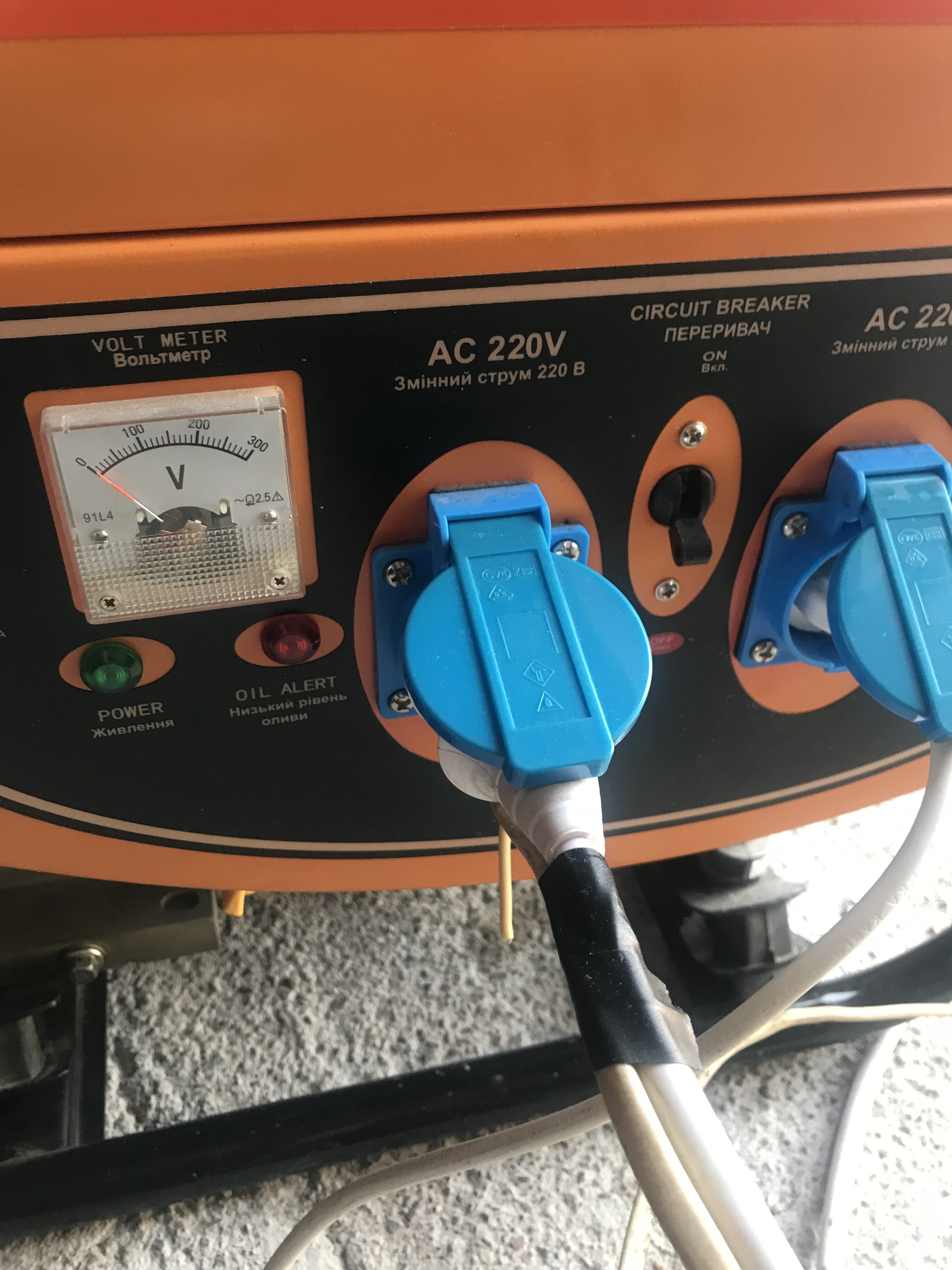

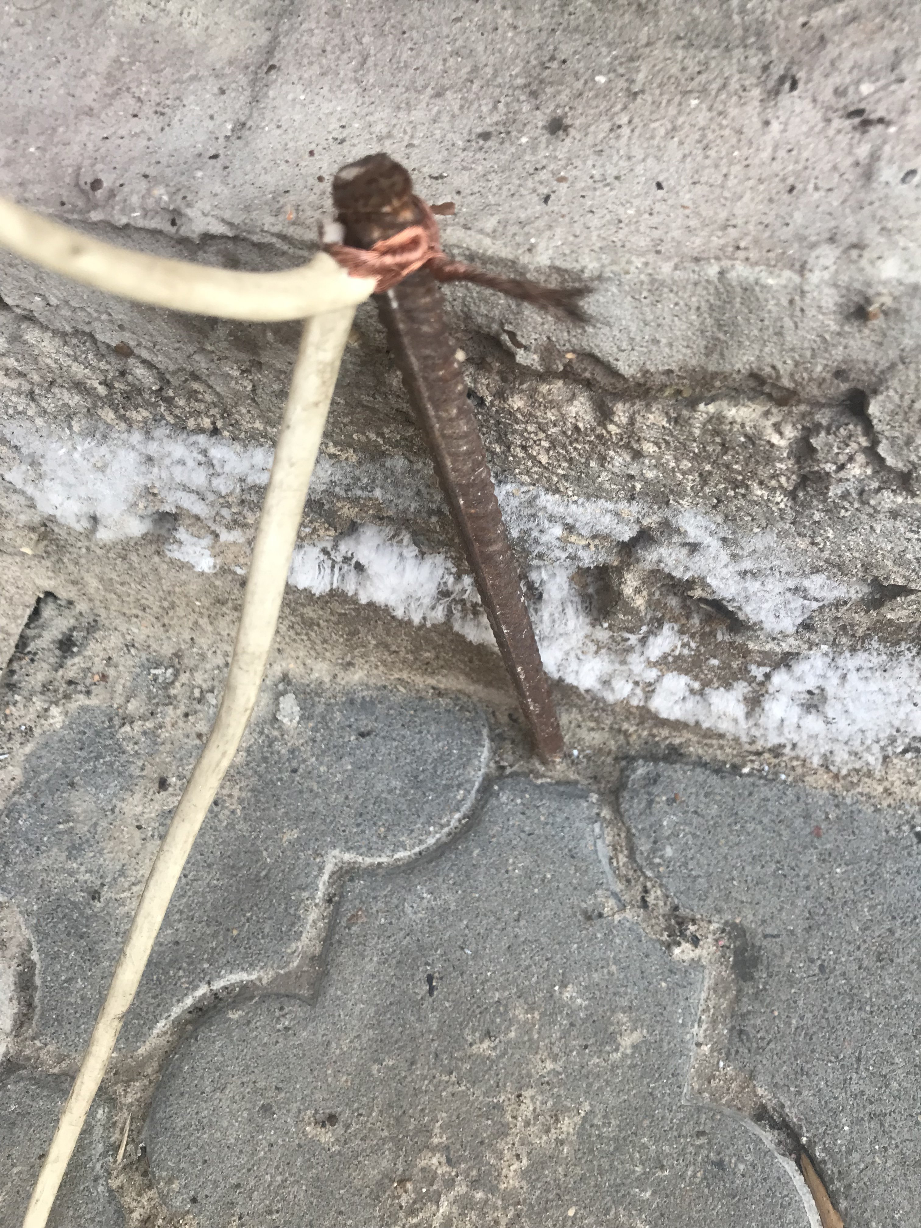

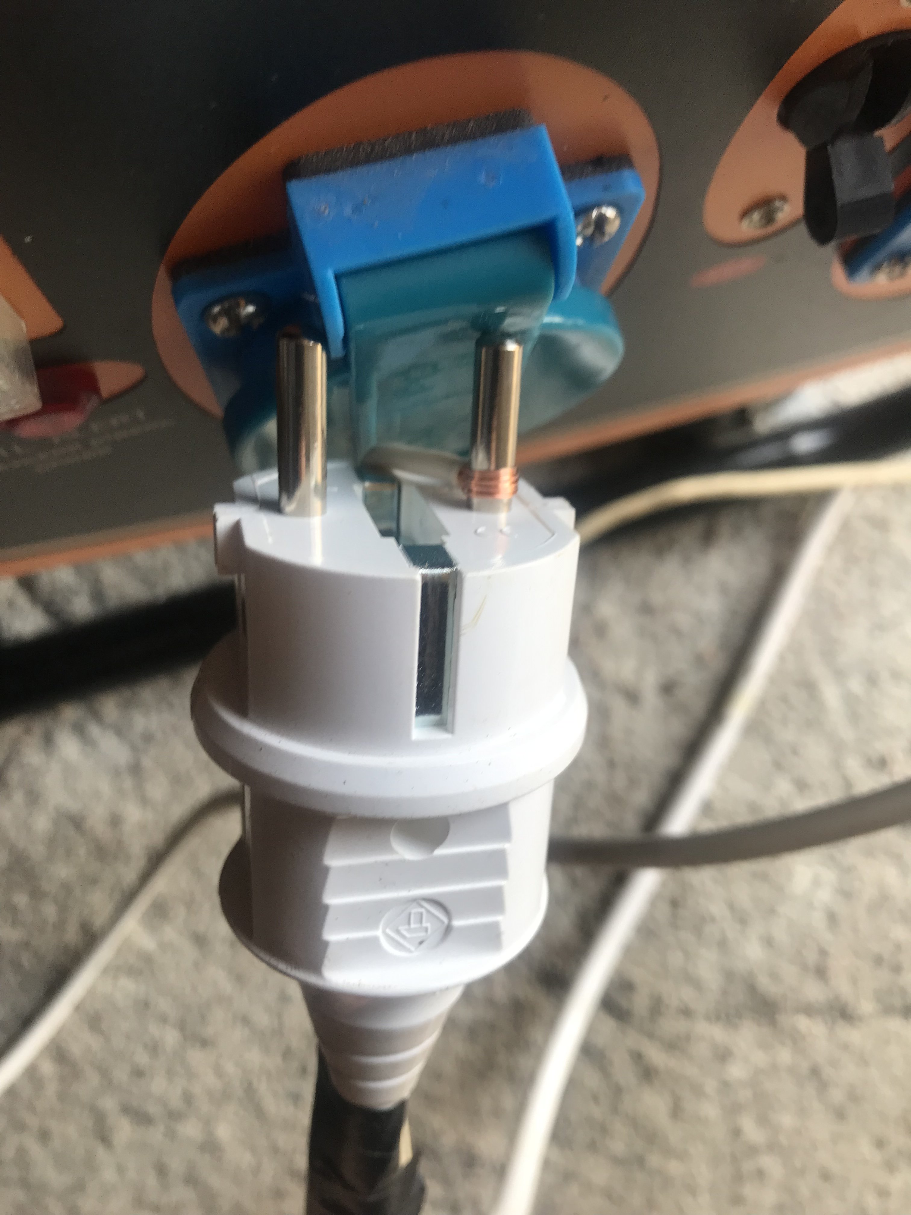

    Сделал хорошее,на мой взгляд,заземление.
    Стала работать большая керамическая панель самая близкая к генератору.
    Остальные холодные.....
