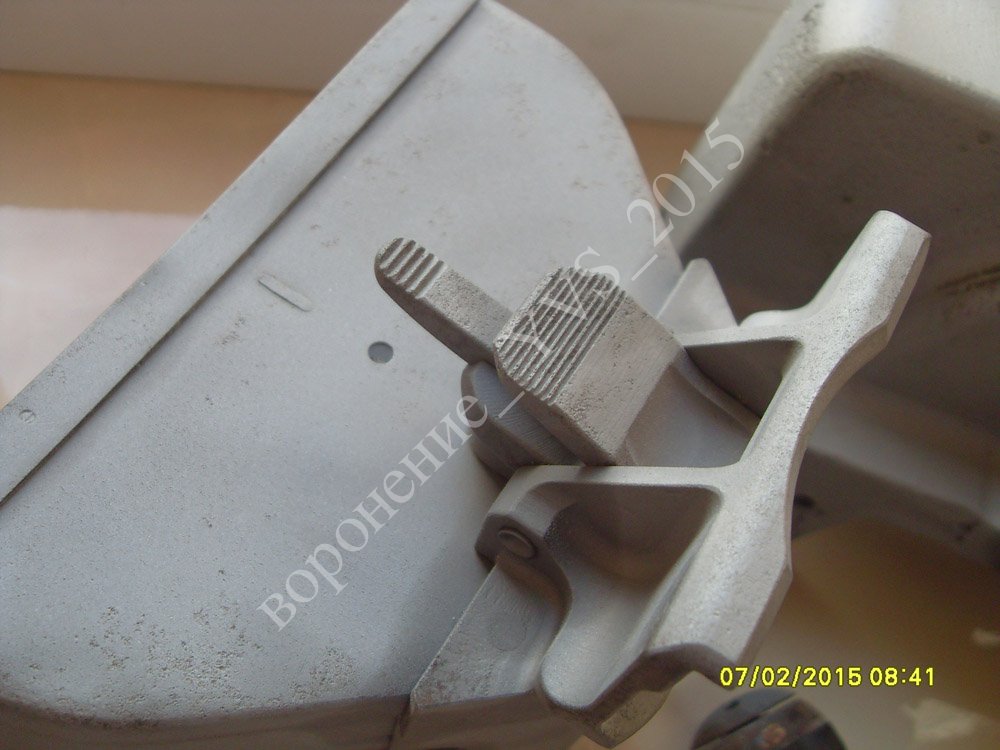

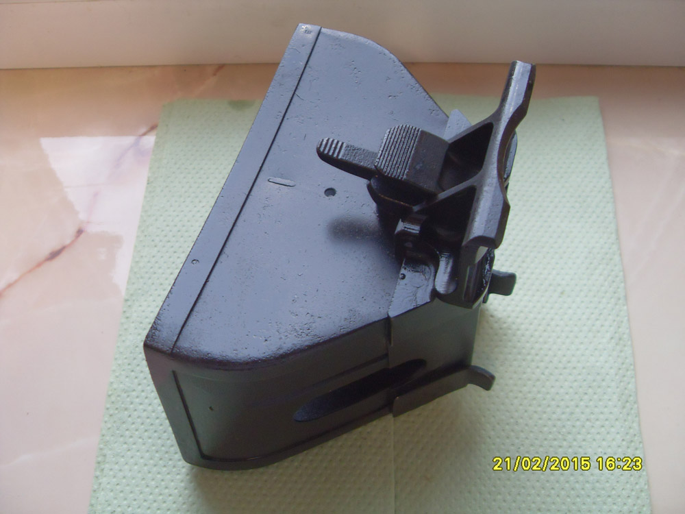

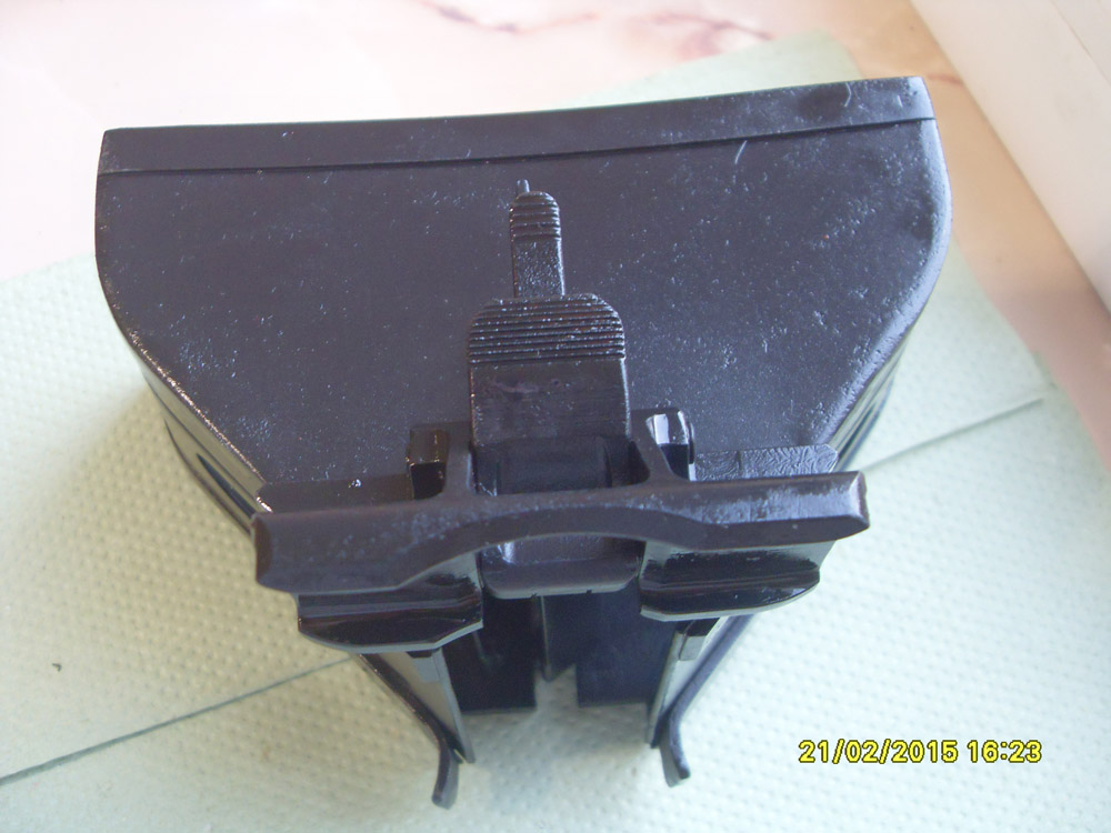

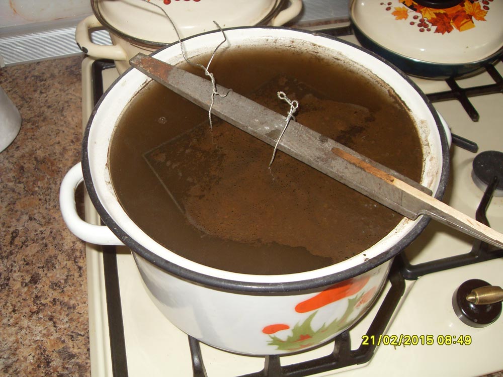

    Как и обещал, выкладываю результат воронения.
    Старался максимально придерживаться инструкции. Варил два раза по 30-40 минут. После первой варки, кухонной губкой смыл черный жирный налёт, местами обнаружились светлые пятна. Поварил ещё 0,5 часа, результат положительный. Получился ровный матовый слой. Высушил феном, смазал РЖ.
    Вывод: Если придерживаться инструкции, технология работает.
