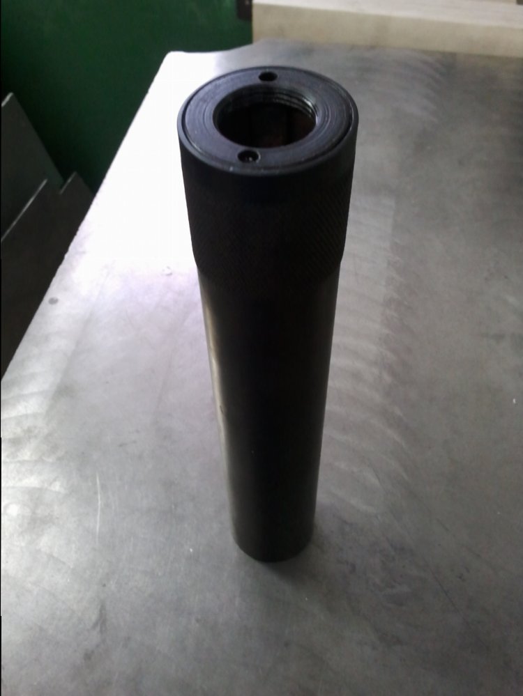

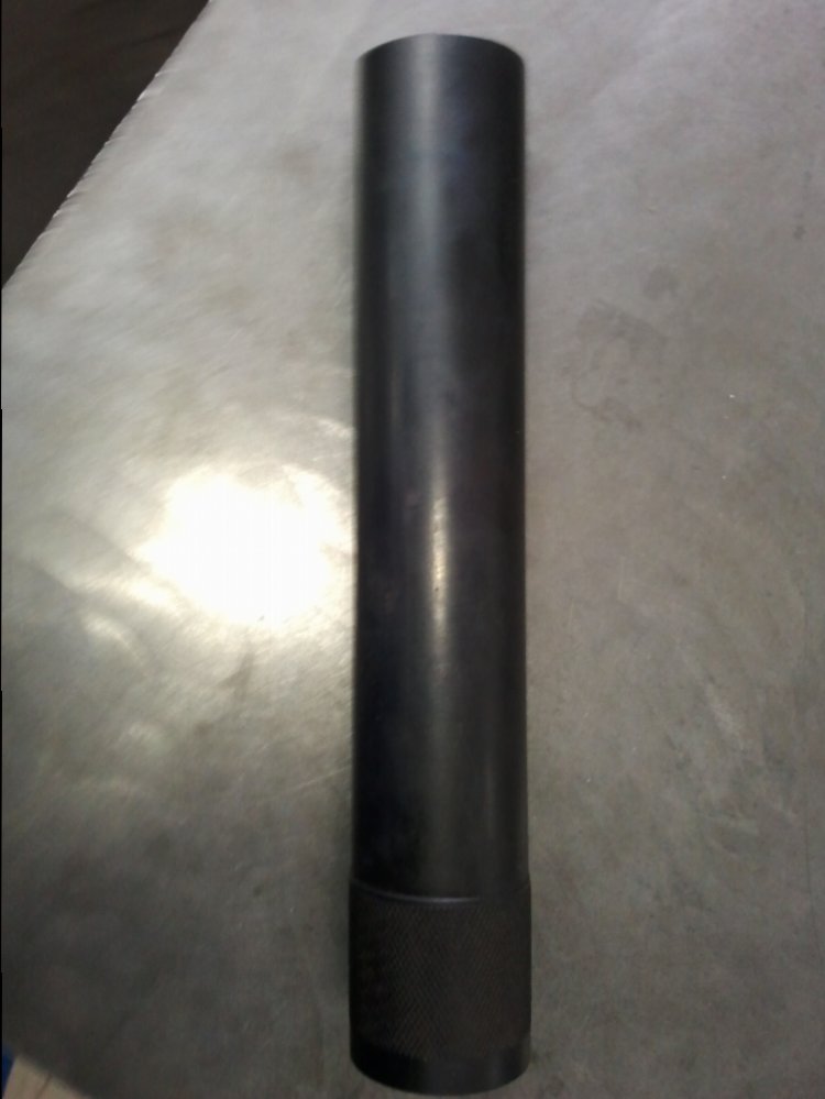

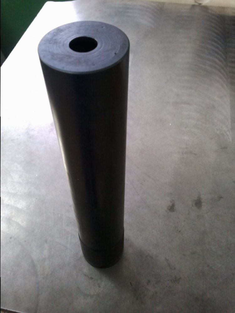

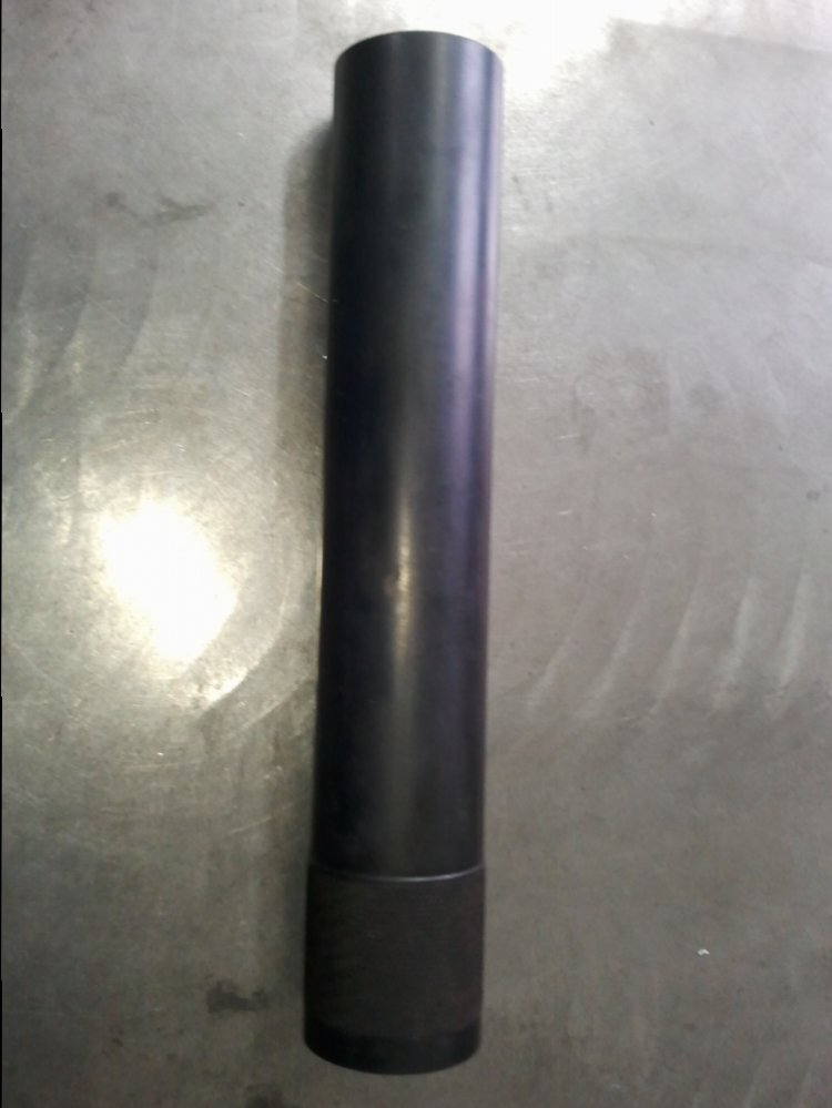

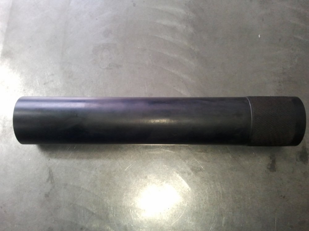

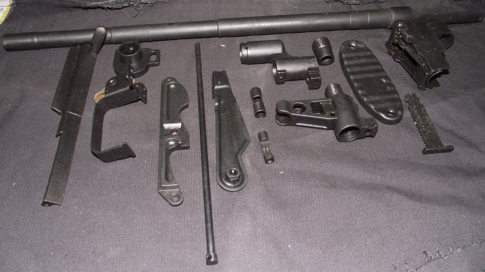

    Здравствуйте форумчане.
    Долго сомневался-делиться ли опытом воронения этим раствором новодельного ПБС.
    И решил - нужно.
    Воронил как по приведеной технологии продавца. Сначала изделие проварил минут 10 в растворе хозяйственного мыла. Затем, минут 10 в растворе соды пищевой. Затем минут 10 в простой воде. Затем, не трогая, пальцами рук изделия, поместил в ванночку из нержавейки и залил 1,5 литрами раствора. Варил в гараже при помощи "Шмеля". Варил в течение 1,5 часов, доливал дистиллированную воду, вода выкипала. Доливать пришлось литра 2. После вынул изделие, охладил и промазал маслом. Вытер насухо. Результат не понравился. Покрытие было неравномерным, где глянцевое, а где матовое. В некоторых местах цвет был коричневатым. Принял решение проварить второй раз. Обезжиривал зубной щеткой растворителем 646. Затем проварил в растворе соды пищевой-15 минут. Обезжиривал. Варил минут 40 в растворе для воронения. Вынул, охладил, смазал маслом. Результат чуть лучше. Опять неравномерно и с коричневыми пятнами. Варил и в третий раз. Обезжиривал, варил 15 минут в растворе соды кальцинированной. Затем минут 40 в воронилке, доливал воду дистиллированну периодически. Результат-на прикрепленных фото.
    С уважением Сергей.

    коричневые пятна снимаются зубной щеткой с содой или мылом, после чего можно бросить доваривать, если результат не получился

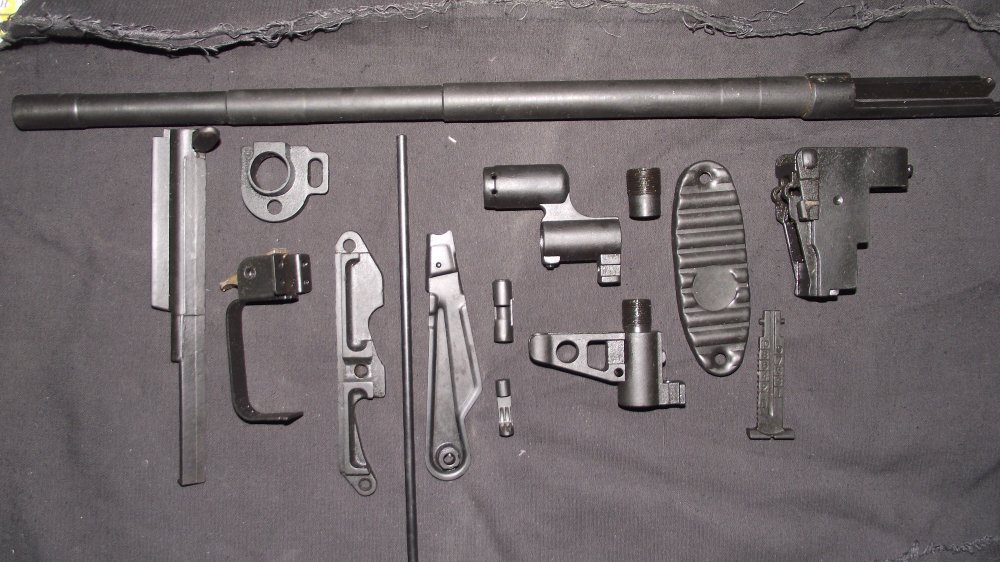

    422
    Детали от китайского макета калаша. Сталь непонятная, но заворонить макет все же получилось
