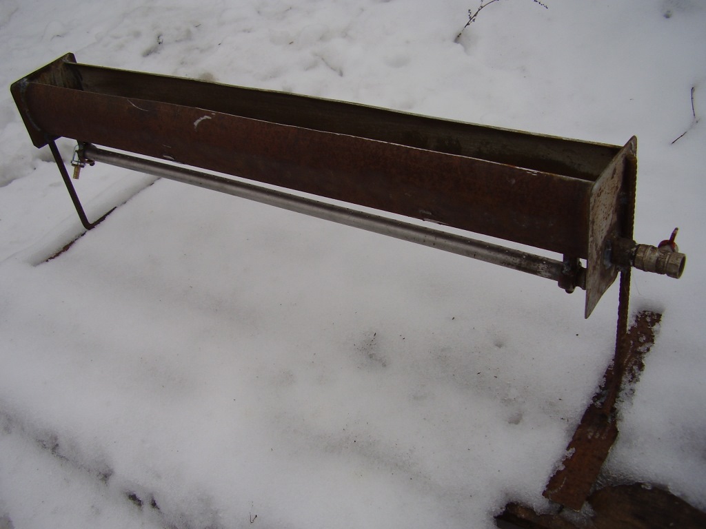

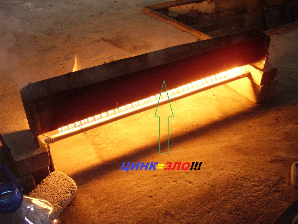

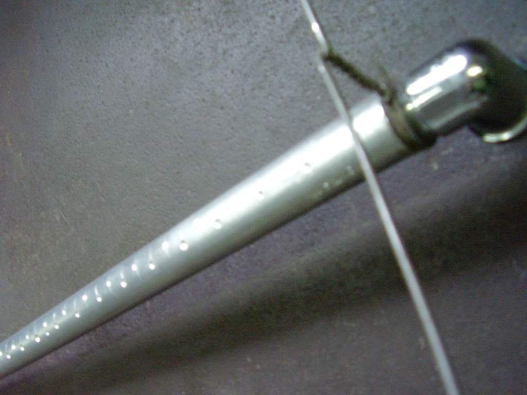

    Приветствую камрады!!!
    Извиняюсь, но вставлю своих 5 копеек. Друг решил поворонить своё ружо (мосберг, США), сварили с ним из старой цинковой водосточной трубы ванну, сделали и установили газовый тен на всю длину, слили его и мою химию (блекбоб) в ёмкость, подготовили железо и давай "колдовать". Через пол часа достали, начало сереть, через два часа достали, железо пожрала химия и оно стало светло-серым. Решили, что лоханулись с составами, мол разные. Заказали концертат на три литра, свеженький. На станке убрали бумагой раковины (стало красивее чем с завода) и давай варить по-новой в свежей химии, через два часа - пипец, а не результат. На стволе микро пятна черного цвета, магазин серый, радиатор потемнел только с одной стороны. Короче, замучили мы продавца по телефону. Заказали еще три литра. К нам пришло прозрение ЦИНК-ЗЛО!!! Сварили новую ванну с стальной трубы и всё стало на свои места. Фото дудки выставлю позже, сейчас промасливаем и сушим. Камрады, учитесь на ошибках других.
    С Ув.

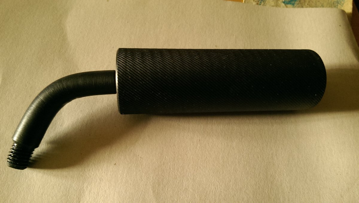

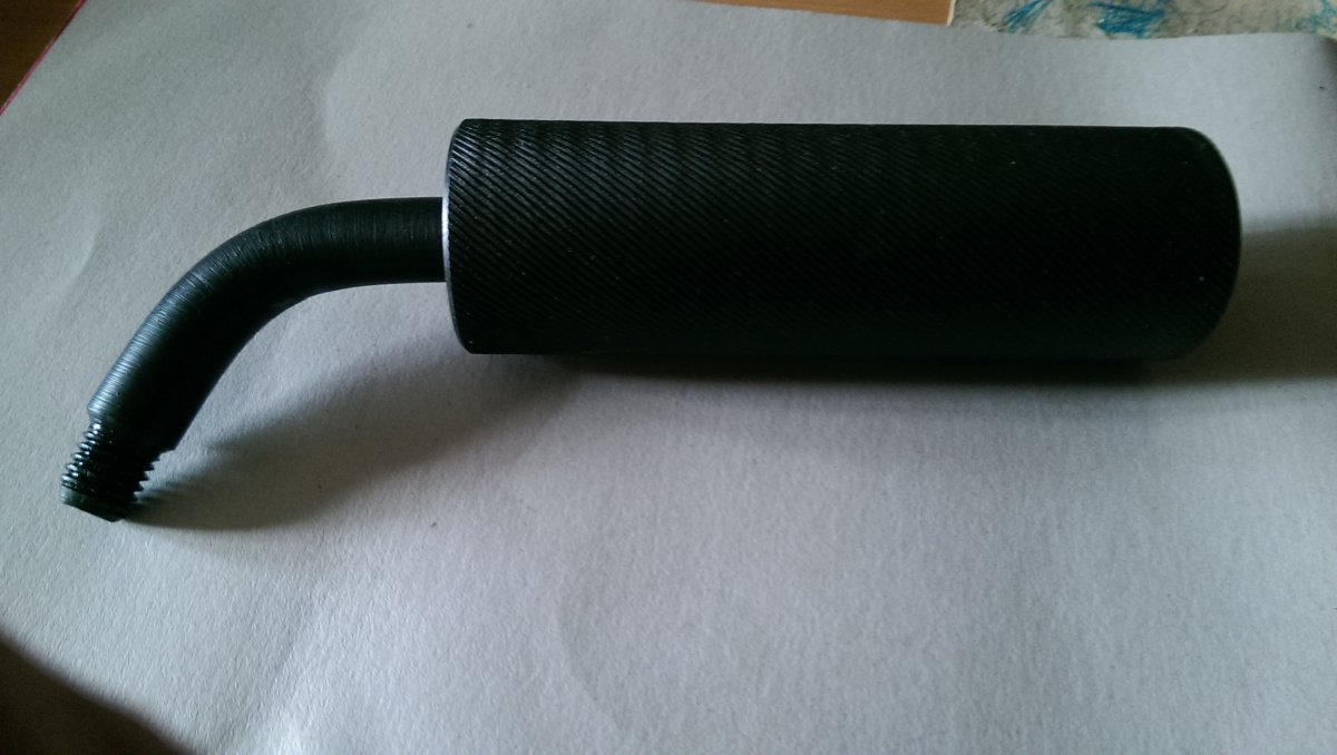

    Решил ручку заворонить

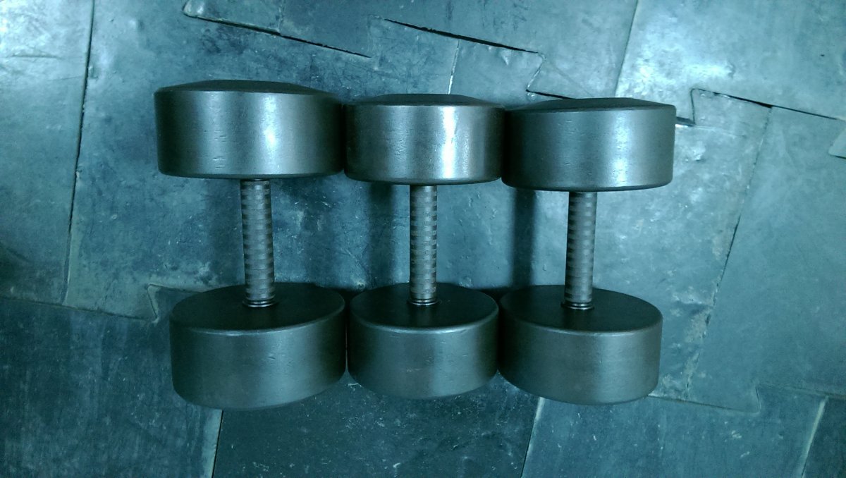

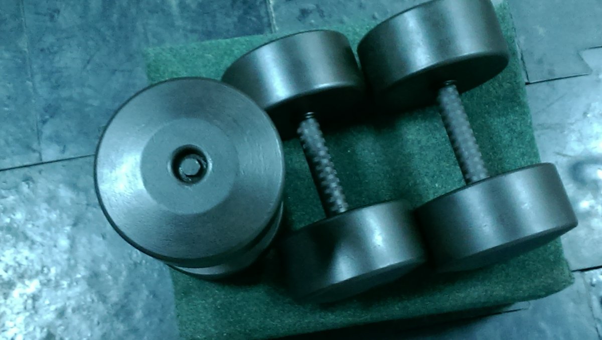

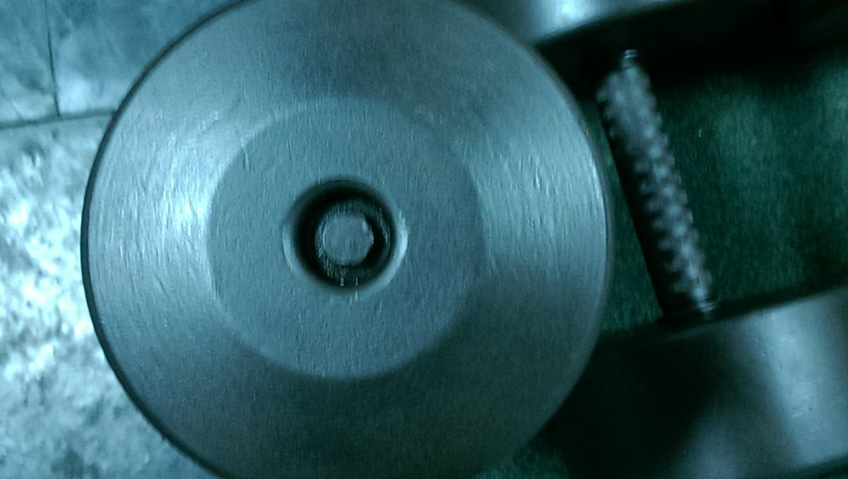

    Заворонил гантели ( на фото две 35кг и одна - 30кг)
