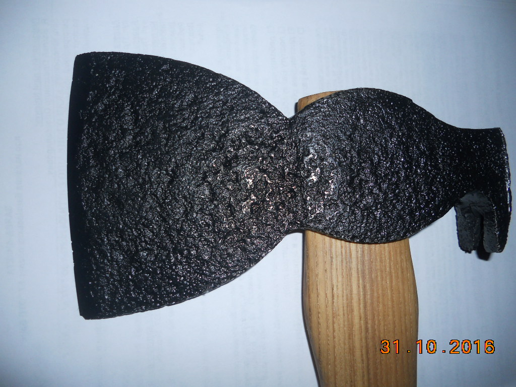

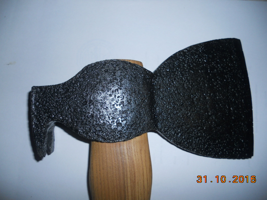

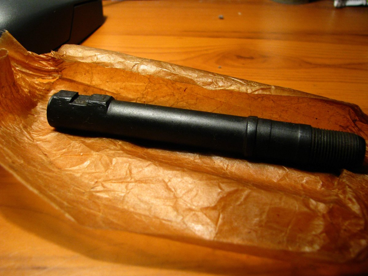

    А можно посмотреть фото предметов которые были воронены этим средством. С Ув.!
    Twince подобається це.
  22. Продавец Zimbo
    Zimbo Gefreiter
    246
    нужно спросить у камрадов ...кто покупал
    у меня одна деталька есть
    MuzDie подобається це.
    MuzDie та Zimbo подобається це.
