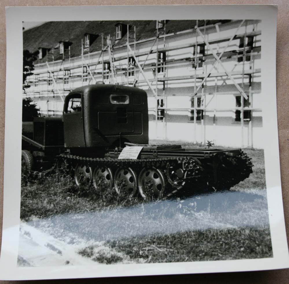

    Плавающий гусеничный транспортер Ost. Про него автору известно только, что несколько сотен этих машин было отправлено на Восточный фронт. Они использовались не только для переправы личного состава и грузов, но и позднее как плавающее шасси для 75мм. противотанковых пушек Pak 40 (Sf). Таким образом мы видим, что Вермахт располагал плавающими самоходными противотанковыми пушками.
    От автора. Ау! Господин Резун, как вы прокомментируете, что против советских плавающих танков немцы располагали плавающими противотанковыми самоходками? Да еще калибра опасного даже для Т-34, не то, что для плавающего, танка, броня которого выдерживала лишь винтовочную пулю.

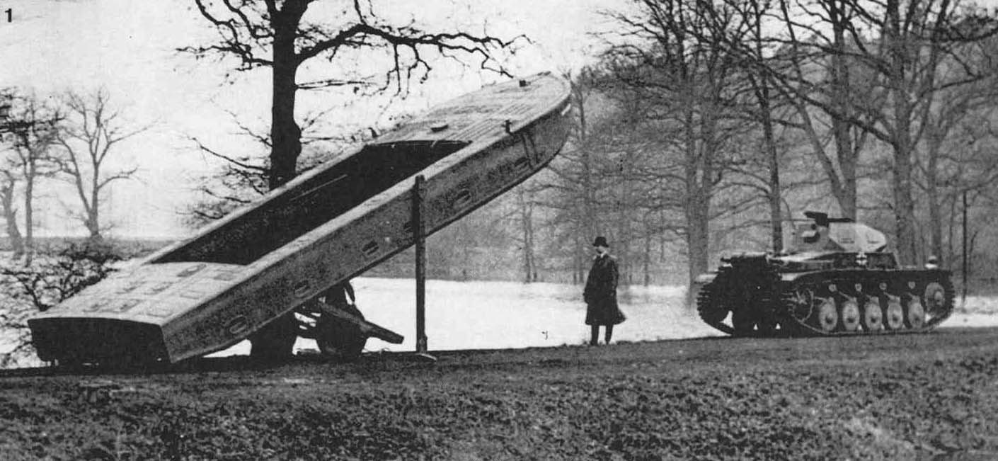

    Для преодоления танками сравнительно небольших водных преград были разработаны фирмами Магирус и Крупп и поставлены в Вермахт несколько образцов танковых мостоукладчиков на базе танков Pz Kpfw I, Pz Kpfw II,Pz Kpfw III и Pz Kpfw IV. Достоверно известно о том, что до начала 1940 года Вермахт получил 20 мостоукладчиков различных типов. Из них три машины поступили в 7-ю танковую дивизию. Гальдер упоминает от четырех новых мостоукладчиках, поступивших в 3-ю танковую дивизию в феврале 1941 года.
    На снимке показан танковый мостоукладчик на базе танка Pz Kpfw IV в момент начала укладки второго пролета моста на жестких опорах.
    Достаточно очевидно, что этот мост обеспечивает переправу любых немецких танков (танк Pz Kpfw IV в 1941 был самым тяжелым немецким танком) через водные преграды и суходолы любой ширины. Лишь было в достатке самих мостовых конструкций и транспортных машин для их подвоза. Единственное ограничение это качество грунта дна преграды и ее глубина (до 5 метров).
    От автора. Понимаю, что для многих читателей эти снимки и сведения являются откровением. Но как то так сложилось в военной истории, что все внимание оказалось отдано стрелковому оружию, артиллерии, самолетам, танкам и кораблям. О существовании очень многих образцов иных видов вооружения и военной техники, которые вовсе не были малочисленными и малозначительными, многие военные историки просто не подозревают. А ведь без знания тех же переправочных возможностей Вермахта невозможно правильно ответить на простой вопрос - почему ни одна водная преграда, включая и такую широкую как Днепр, не стала препятствием для немецких танков и пехоты.

    Мостовое имущество типа С. (Brueckengeraet C )
    Из комплекта С можно навести и собрать (варианты):
    *1 наплавной мост длиной до 70 метров грузоподъемностью 4 тонны на понтонах,
    *1 специальный мост длиной до 84 метров, из них 42 метра наплавной, грузоподъемностью 6 тонн на понтонах,
    *1 наплавной пешеходный мост длиной до 140 метров, грузоподъемностью до 2 тонн на полупонтонах,
    * штурмовые мостики на малых надувных лодках суммарной длины до 192 метров ( 12 мостиков по 16 метров каждый),
    *пешеходные мостики на малых надувных лодках суммарной длины до 192 метров
    (6 мостиков по 32 метра каждый),
    * 10 перевозных паромов грузоподъемностью 2 тонны на понтонах,
    * 5 перевозных паромов грузоподъемностью 4 тонны на понтонах,
    * 8 перевозных паромов грузоподъемностью 2 тонны на больших надувных лодках,
    * 4 перевозных парома грузоподъемностью 4 тонны на больших надувных лодках,
    * 6 специальных паромов грузоподъемностью 6 тонн на понтонах.
    Если щиты настила при наводке моста используются не полностью, то оставшиеся можно использовать для наведения пешеходных и штурмоваых мостиков на надувных лодках, т.е. понтоны и надувные лодки используются не одновременно.
    Ширина проезжей части 2.4 метра, что вполне достаточно для движения автомобилей и легких танков.
    В комплект мостового имущества С входят:
    * 20 беспалубных понтонов, изготовленных из алюминия или дерева, и состоящих каждый из двух полупонтонов. Размеры полупонтона - длина 3.9м., ширина поверху 1.67м, высота борта 0.72м. Полезная рузоподъемность каждого понтона 1 тонна.
    * 48 щитов настила. Каждый щит состоит из 2 стальных балок с поперечным дощатым настилом. Длина щита 7 метров, ширина 60 см.
    * 8 сборных рамных опор.
    *48 малых надувных лодок,
    *16 больших надувных лодок.
    Никаких моторных буксирных средств комплект не имеет. Передвижение паромов и частей моста (при его наводке) на воде осуществляется с помощью весел.
    Весь комплект понтонного имущества перевозится на специальных прицепах буксируемых 6 грузовыми автомобилями высокой проходимости и 6 полугусеничными тягачами типа leichter Zugkraftwagen 5t (Sd.Kfz.6).Понтоны перевозятся на 10 специальных прицепах Pf 15 (leichter Pontonwagen Pf15 (D600)), а рамные опоры на 2 специальных прицепах специальных прицепах Pf 14 (leichter Bockwagen Pf14 (D600)).
    Хранением, перевозкой комплекта мостового имущества С занимается подразделение, называющееся Brueckenkolonne C (mot), т.е. "Мостовая моторизованная колонна типа С", насчитывающая 53 человека ( 1 офицер, 7 унтер-офицеров и 45 солдат). Наводить мосты и собирать и обслуживать паромы этого личного состава недостаточно. Для эксплуатации комплекта колонне временно придается до саперной роты.
    Мостовое имущество типа С являлось основным табельным комплектов мостовых парков саперных батальонов пехотных дивизий.
    На снимке: генералы осматривают собранный понтон комплекта мостового имущества С (понтон деревянный).​
    От автора. Тут требуется пояснение. Саперный батальон дивизии состоял из 3 саперных рот (Pioniere Kompanie), мостовой колонны (Bruecken Kolonne) и легкого инженерного парка (leichten Pionierpark).
    Обычно на русский язык так и переводят - "мостовая колонна". Однако, этот перевод верен по словам, но не по смыслу. Я в статье в ряде мест использую термин "понтонный парк" или "мостовой парк" как более соотвествующий по смыслу. В русской военно-инженерной терминологии под парком понимают комплект имущества, позволяющий выполнять определенный круг инженерных задач. Здесь- наводить наплавные мосты. А подразделение, обслуживающее этот парк называется понтонной ротой (батальоном). Например, понтонно-мостовой батальон имеет на вооружении понтонно-мостовой парк ПМП.
    Однако, раньше, примерно до начала пятидесятых годов, под термином "парк" ( а у немцев "Kolonne") объединялись не только комплект имущества, но и подразделение, которое это имущество хранит, обслуживает, перевозит, но для выполнения инженерных задач, связанных с эксплуатацией этого имущества недостаточно по численности. Например, мостовой парк (который в переводе называется колонной) немецкого саперного батальона состоял из комплекта мостового имущества типа С, 20 автомобилей с прицепами и небольшого подразделения (1 офицер, 7 унтер-офицеров и 45 солдата). Этой численности было недостаточно для того, чтобы навести мост или развернуть паромы. Для выполнения задач организации переправы парку придавали одну-две саперные роты или саперный взвод и одну- две роты пехоты.
    Коротко говоря, парк хранить имущество может, эксплуатировать - нет.
    Легкий инженерный парк ко всему этому отношения не имеет. Это подразделение с комплектом различного инженерного имущества (шанцевый инструмент, минно-подрывное имущество и т.п.).
    Комплект мостового имущества С по грузоподъемности вполне обеспечивал потребности пехотной дивизии в переправочных средствах, за исключением 150-мм пушек и 150-мм. гаубиц артиллерийского полка дивизии. Предполагалось, что тяжелая артиллерия дивизии будет переправляться в последнюю очередь по восстановленным стационарным мостам, либо переправочными средствами корпуса.

    Мостовое имущество типа H (Brueckengeraet H).​
    На фотографии показан момент наваодки наплавного моста с использованием имущества Герберт.​
    Обычно, этот комплект называли Brueckengeraet Herbert (комплект мостового имущества Герберт). Достался Вермахту из бывшей армии Австрии и частично как трофейное имущество капитурировавшей без боя армии Чехословакии. Комплект мостового имущества состоит из сборных стальных ферм, каждая из которых имеет длину 25 метров и ширину проезжей части 3 метра. Настил из досок шириной 15 см.
    Из этих ферм собирается мост грузоподъемностью 18 тонн. Длина моста зависит от количества использованных ферм. Опорами служили закрытые понтоны палубного типа. также могут использоваться ряжевые, рамные или свайные мостовые опоры или различные полавсредства достаточных размеров и грузоподъемности. В качестве плавучих опор могли использоваться обычные речные баржи или специализированные баржи типа "Зибель".
    Имущество Герберт предназначалось прежде всего для замены разрушенных пролетов стационарных автодорожных мостов, наведения мостов длиной до 25 метров через неширокие водные преграды и суходолы или в целях ускорения строительства временных войсковых стационарных мостов на жестких опорах. Использование понтонов типа С, Т. или В невозможно из-за большого веса пролетного строения. Этот комплект состоял на вооружении некоторых саперных батальонов Резерва Главного Командования. Он не придавался дивизиям, а использовался для организации мостовых переправ армейских корпусов.
    Переправочно-мостовые комплекты J 42 и J 43 (Brueckengeraet J 42, Brueckengeraet J 43).​
    Комплект J 42 состоит из стальных коробчатых блоков прогонов. Длина каждого около 5 метров. Из 1-4 блоков прогонов может быть собран пролет длиной до 19.5 метра. Поверх блоков прогонов укладывается настил из толстых досок. Блоки прогонов надвигаеются на опоры с помощью временных роликовых опор. Ширина проезжей части моста одинарной ширины 4.2 метра, двойной 8.4 метра.
    Мост J 42 обеспечивает переправу тяжелых грузов и техники. включая танки Pz Kpfw V (Пантера), а J43, включая танки Pz Kpfw VI (Тигр). Для данного имущества изготавливались четырехсекционные понтоны большой грузоподъемности, благодаря чему было возможно наводить наплавные мосты или собирать перевозные паромы. Также пролетные строения могли укладываться на жесткие опоры ряжевого типа или свайные.
    Этот комплект состоял на вооружении некоторых саперных батальонов Резерва Главного Командования. Эти батальоны действовали совместно с отдельными тяжелыми танковыми батальонами, имеющими на вооружении танки типа Тигр или Пантера. Обычно такие батальоны оставались в подчинении командующих армиями или группами армий.
    На снимке видна часть наплавного моста из имущества J42. Хорошо видна конструкция понтона закрытого палубного типа. На втором плане можно видеть подорванный стационарный металлический мост.​

    Спасибо автору , замечательная и полезная тема.Но хотелось бы сделать пару уточнений, связанных с данным высказыванием.
    Насколько мне известно представленный на фото транспортер RSO не мог плавать. Количество выпущенных RSO c 1942 по 1945 год составило 27729штук, из них большая часть попала на Восточный фронт, а это далеко не несколько сотен.Это был достаточно распространенный и популярный в Вермахте транспортер, разработанный специально для Восточного фронта , об этом говорит и название.Raupenschlepper Ost.Он оборудовался тремя видами кабин, в том числе и легкобронированной кабиной, как на ваших фото.
    А плавающий вариант RSO выглядел совершенно иначе,отсканирую фото и выложу позже.
