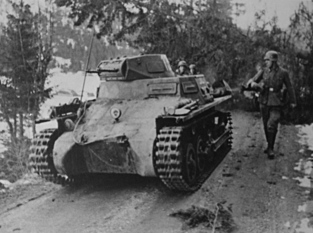

    Не знаю правильно в эту тему кинуть такие фото, да ну ладно...
    В начале апреля 1940 года немецкие войска напали на Данию и Норвегию - началась операция "Везербунг". В операции участвовал 40-й отдельный танковый батальон (Panzer Abteilung zur beson-derer Vervendung 40). Батальон был создан 8 марта 1940 года и состоял из трех рот. К моменту начала боевых действий в нем насчитывалось 69 танков - из них сорок два Pz.I и шесть Pz.Kl.Bf.Wg.
    9 апреля 1940 года 1-я и 2-я роты пересекли вместе с остальными частями вермахта датскую границу, в то время как 3-я направлялась к берегам Норвегии на борту транспортных кораблей. К месту назначения добрались только две машины: Panzerkampfwagen I и Pz.II, остальные ушли на дно вместе с судном после атаки английской подводной лодки. 20 апреля в Осло прибыли 1-я и 2-я роты.
    40-й батальон поддерживал 164-ую пехотную дивизию, наступавшую в Центральной Норвегии в районе озера Мьёса. Хотя французы применяли несколько R-35, танковых столкновений во время этих боев не произошло. Точных данных о потерях батальона нет, но возможно, что их доля составила 25% от общего числа задействованных машин (15 из 69). После операции "Везербунг" 40-й танковый батальон находился в Осло. Зимой 1942 года его перевели в Финляндию.
    У кого еще есть информация по части: 40-у танковому батальону. Выкладывайте!!!

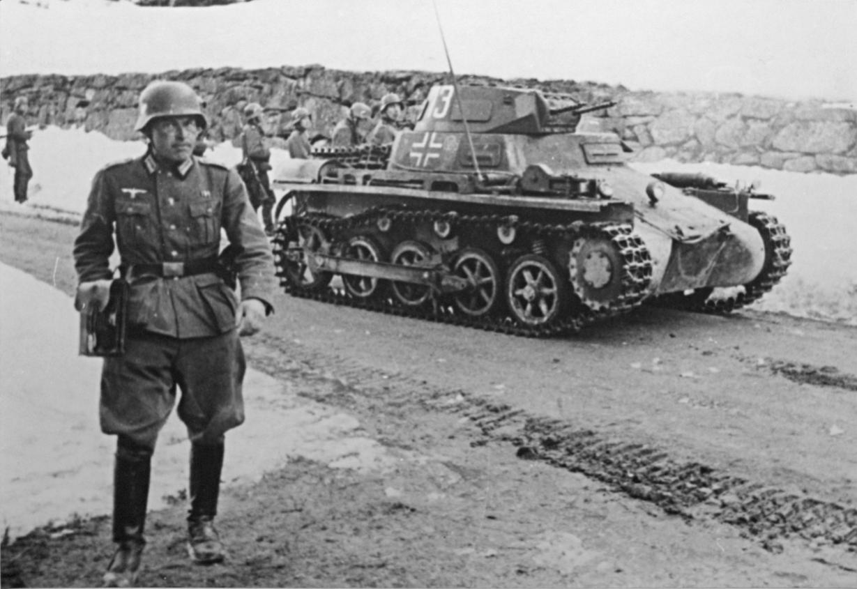

    1-е фото Немецкие солдаты залегли в канаве. На дороге стоит легкий танк Pz.I A. Норвегия, апрель 1940 года.
    2-е Танк Pz.Kpfw.I Ausf.А, Норвегия, апрель 1940 год ,на переднем плане Hauptmann Herbert Stemmer.
    3-е фото то же Норвегия.

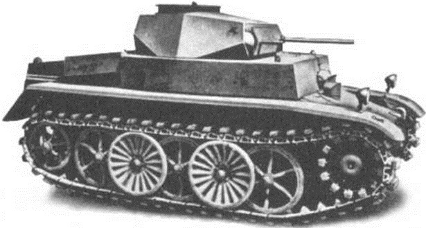

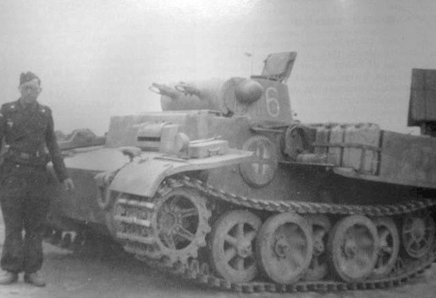

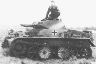

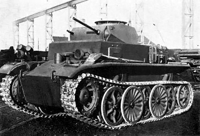

    У кого нибудь есть фото Pz.I Ausf.C или Pz.I nA VK 601 ,который является одним и тем же танком. Пожалуйста выложите фото танка .Уж очень хочется посмотреть на такой редкий зверь!!!
    15 сентября 1939 года управление вооружений Третьего Рейха приняло решение о разработке легкой боевой машины, которую можно было бы использовать как разведывательную, а также для поддержки воздушно-десантных операций. Последнее подразумевало возможность перевозить ее по воздуху тяжелыми транспортными самолетами.
    Над проектом танка, получившим название Pz.I nA VK 601 (nА - neuer Art - новый тип), совместно работали фирмы “Krauss-Maffei” и “Daimler-Benz”. На первой изготавливалось шасси с шахматным расположением катков, конструкцию которого разработал инженер-полковник В.Книпкамп, на второй были спроектированы башня и корпус. Машина получила армейский индекс Pz.I Ausf.C, но с предыдущими моделями Pz.I ничего общего не имела.
    Корпус танка сваривался из катаных броневых листов максимальной толщиной 30 мм. В сварной башне устанавливались 20-мм автоматическая пушка EW 141 ( по другим данным 13 мм пулемет)и спаренный с ней пулемет MG-34. Вертикальный угол наведения колебался от -10 градусов до +20 градусов. Огонь велся с помощью телескопического прицела TZF 10. Карбюраторный 6-цилиндровый двигатель Maybach HL 45P мощностью 150 л.с. и трансмиссия с восьмискоростной коробкой передач (8+2) обеспечивали танку неплохие динамические характеристики. Ходовая часть состояла из пяти опорных катков на борт, расположенных в шахматном порядке. Ведущее колесо впереди, направляющее - сзади. Подвеска - индивидуальная, торсионная.
    С июля по декабрь 1942 года цеха фирмы “Krauss-Maffei”, производившей окончательную сборку танков, покинули 40 (по другим данным 46) боевых машин. Две из них в начале 1943 года проходили испытания в 1-й танковой дивизии на Восточном фронте. Остальные вошли в состав 58-го резервного танкового корпуса.
  16. Golovin-V-V
    Golovin-V-V Obergefreiter
    159
    Москва

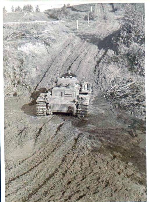

    Пожалуйста.

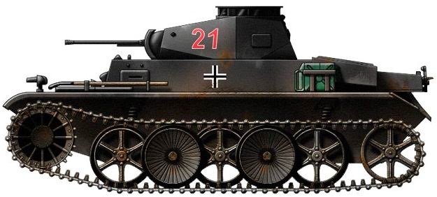

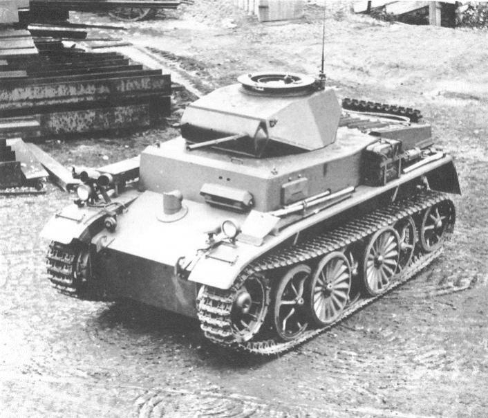

  17. panzer-
    panzer- Stabsgefreiter
    1.370
    N.Novgorod Rus
    Pz.Kpfw.I Ausf.F
