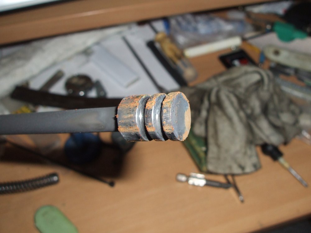

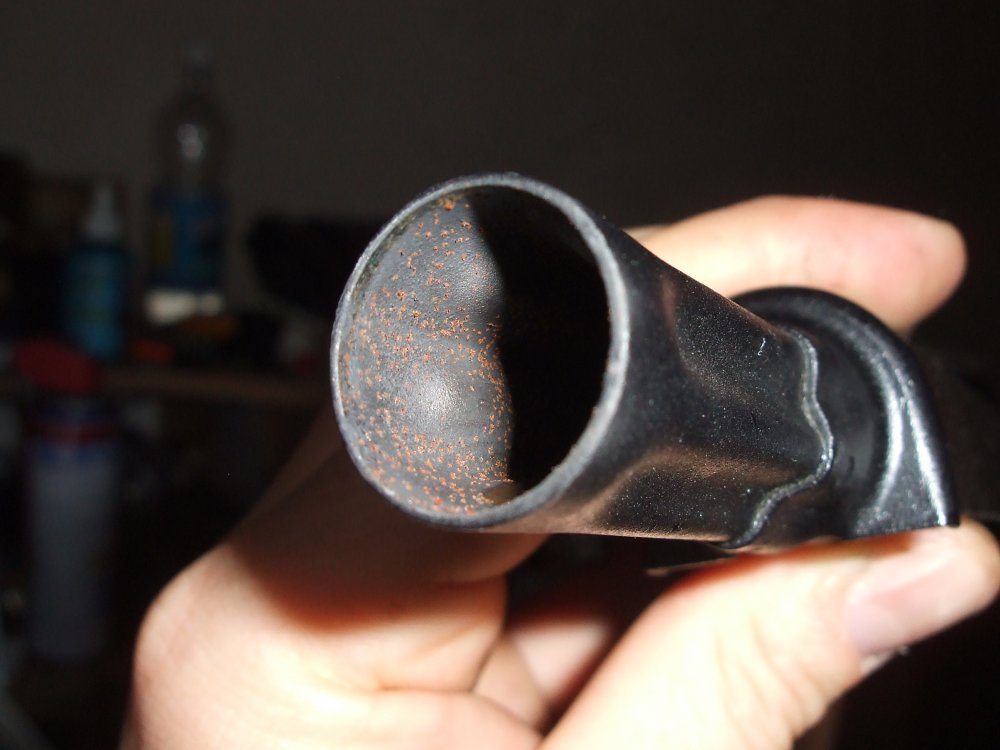

    Пы.Сы. Это после сегодняшней стрельбы. Луганск.
    Пы.Пы.Сы. На полигон уезжал с вычищенным карабином.
  18. SquareMan
    SquareMan Oberfeldwebel
    838
    Те же 8 гр. У меня не было таких. Но говорят комфортней обычного и не сильно СТП падает на дистанциях для практической стрельбы.

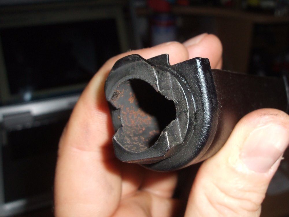

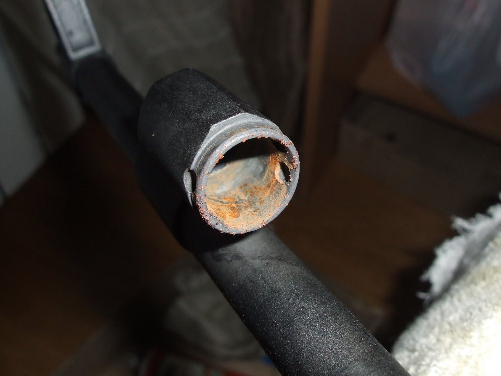

  19. Zly Pies
    Zly Pies Obergefreiter
    159
    Жемчужина у моря
    Капец,как буд-то карабин неделю под дождём валялся....
  20. Serg1968
    Serg1968 Leutnant
    1.323
    Украина Киев
    Ёмаё, а сколько между чистками времени проходит у Вас? Я раз в неделю чищу у меня такого нет. И чем чистите, я в основном баллистолом.
  21. Zly Pies
    159
    Жемчужина у моря
    Чищу каждый раз после стрельбы,сразу по возвращении с полигона. Для чистки использую химию KG,пасту J&B. А ржа появляется только от луганска. Причём на фотках,это после всего лишь 70-ти выстрелов(сегодня ветрище такой дикий, что тренировку пришлось существенно сократить).
    Чёта уже и сомневаюсь...стоит ли гробить карабин,экономя на патронах?
  22. F_R_A_G
    F_R_A_G Hauptmann
    2.313
    UA
    Его поздновато гробить - хрома толком нет уже ни в газовой камере, ни на поршне. Такое видел только на порядком уже хватавшем ржу оружии - стоит попасть агрессивным газам от капсульных составов с солями ртути- лезет мохнатая ржа "на старые дрожжи".
    С целым хромом не ржавеет.
  23. Serg1968
    Serg1968 Leutnant
    1.323
    Украина Киев
    КГ это сольвент. Чем смазываете,? Спецом лазил в сейф, нет у меня такого ствол стреляет раз в неделю. Что то не так. Попробуйте после чистки все мазать баллистолом.
  24. Zly Pies
    159
    Жемчужина у моря
    На поршне хром в порядке. В газблоке,похоже тю-тю. А в трубе,его и не было никогда... Поздно-не поздно,а наверное,добавлять проблем не стОит...
    KG,это марка химии. У меня сольвент,растворитель нагара,растворитель меди и нейтральное масло. Баллистол зело вонюч,домашние возмущаются.
