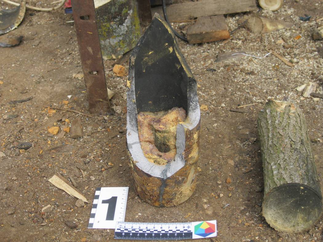

  1. Уважаемые Камрады.!! Вот с инета фотка снаряда, из статейки овзрыве минометной мины в крыму:mad:,понятно фото к статье неотносится так гдето нарыли:D
    Вопросы 1 Что за снаряд, калибр?
    2 Из за чего его так разорвало? (грели,пилили)
    3 донный взрыватель присутствует?
    Заранее благодарен.!!!

    изнутри закопчен - наверное пилили!

  4. А почему не весь тротил стартонул?

    а хз....болвань большая - может грелась носом...
    при сапёрных подрывах - такие "обмылки" обычное дело

    ИМХО - пытались выплавить тротил на открытом огне в дворовых условиях, и поиметь корпус на ММГ. Для поимения тротила сабж бы варили, для металлолома сабж бы пилили. Корпус заиметь очень даже не получилось, потому что начинка - явно какая - то аммотольная смесь, достаточно активная(с примесями селитры) для того, чтобы завестись в костре. Мне больше нравится вариант - не выкручен стакан детонатора, снаряд разорвало от нагрева(учите матчасть) без достаточного отверстия для выхода газов. Взрыв однозначно был сильный.
    Снаряд весьма вероятно гансовский 105мм Stg с дымовой шашкой в жопе. Взрывателя донного там нет.
    6 people like this.

    Поддержу.В ж:)пе дымоотблескивающая шашка.Фото скорее всего с места подрыва-"правильная"масштабная линейка + видны фрагменты ВВ вокруг.А вот причины взрыва могут быть разные.Может и от головного завёлся,потом подгорел просто.
