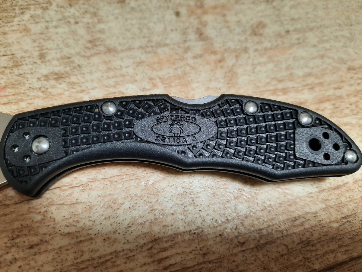

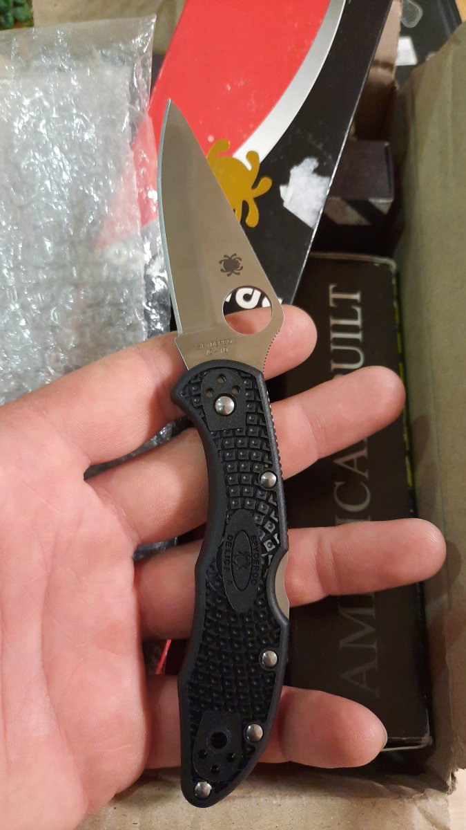

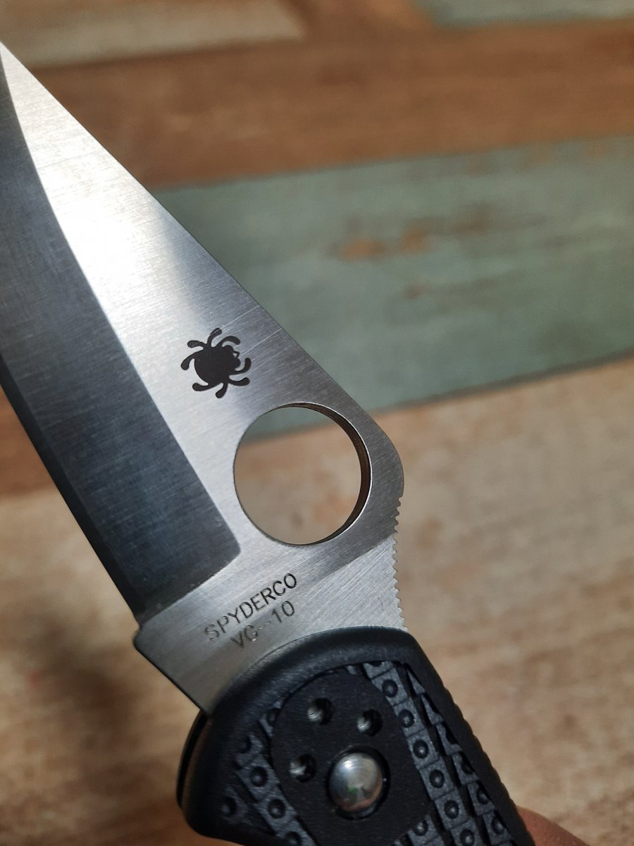

    Доброго времени суток всем помогите ,или подскажите куда бежать!

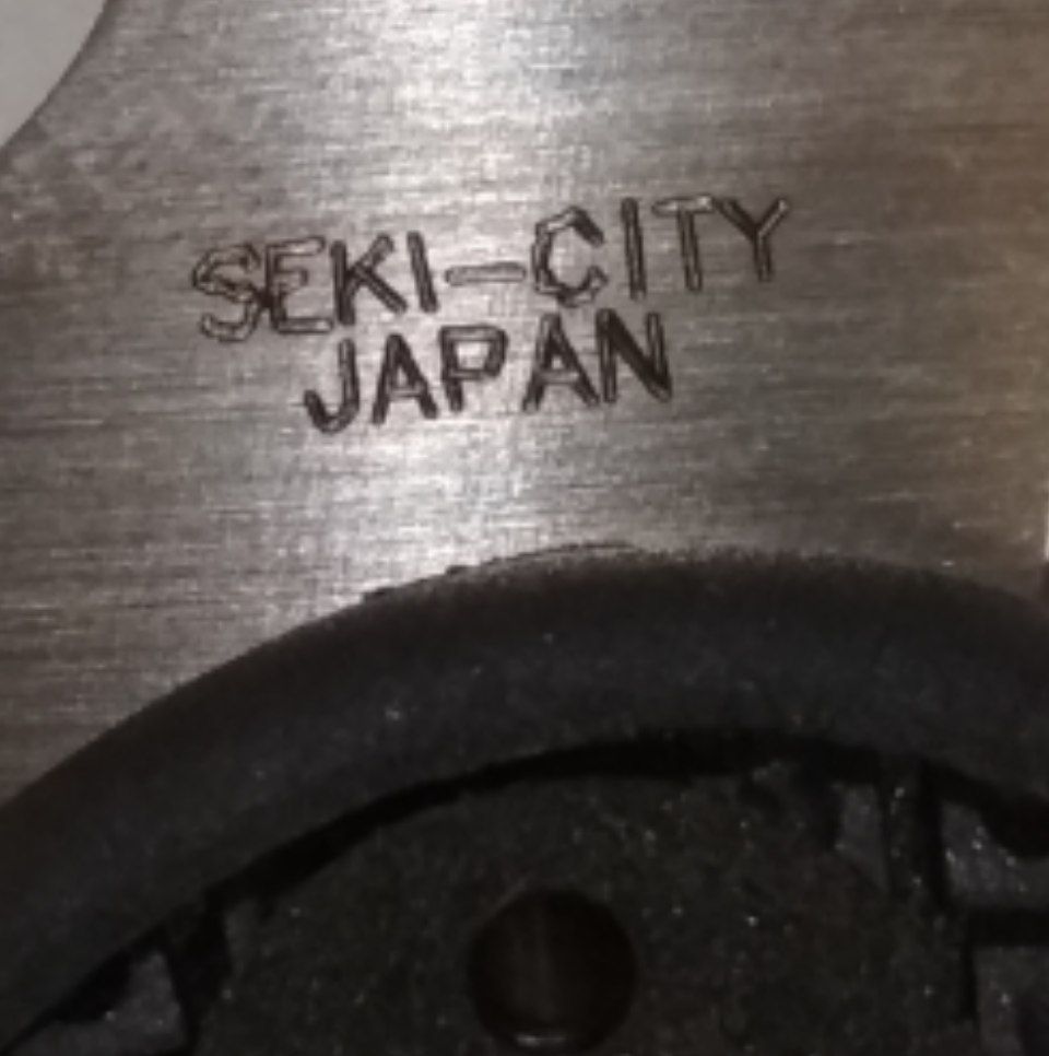

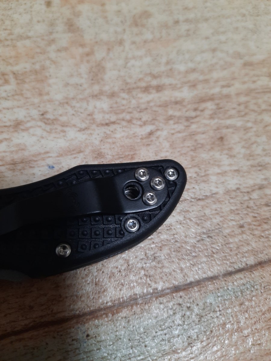

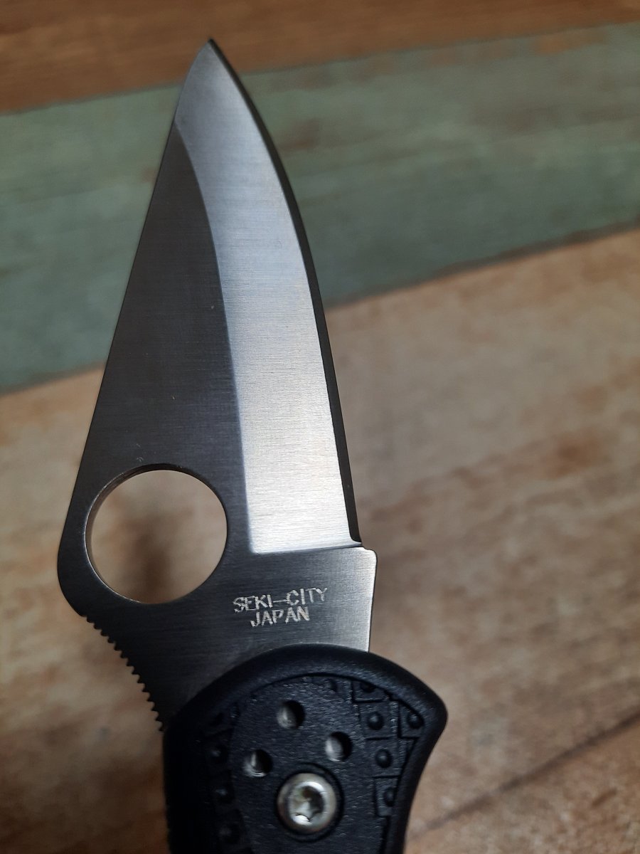

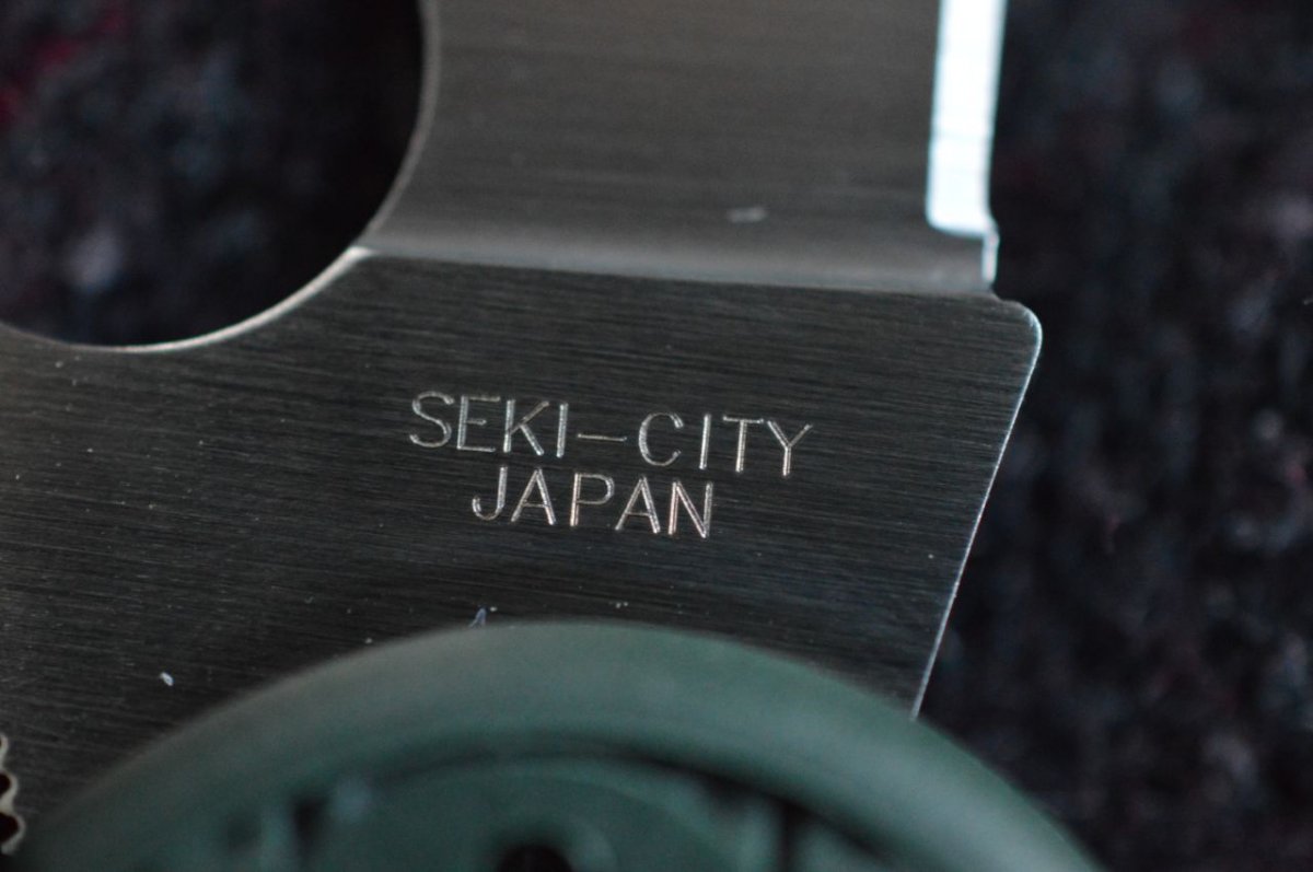

    У меня есть ножи которые продаю привезённые с штатов,продал я даный нож (название темы )Spyderco Delica 4 C11PBK и клиент отказался ,ссылаясь что ето подделка, у него есть пару оригиналов их он принёс на почту и сравнил.
    На моем ноже ему не понравилась гравировка сказал что сделана как будто паяльником ,паучек не такой как у него и полировка резкий переход

    Може бути і підробка.. Ще б матеріал накладок і гвинти роздивитись.
    А звертатись куди - питаня складне) Якщо ви брали його на чомусь, накшталт Ebay, то скажу, що підробок там чи не більше ніж у нас зустрічається

    перевірте гвинти, вони всі розміри на дюймовий лад, і якщо правильно памятаю то на 20ниток, а не 25 як у китайців метричних
    гравіровки відрізняються на ранніх моделях та нових, на нових лазер

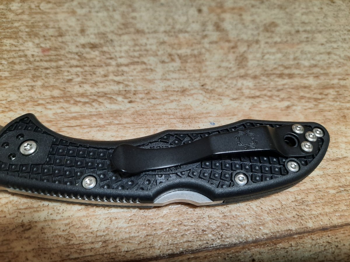

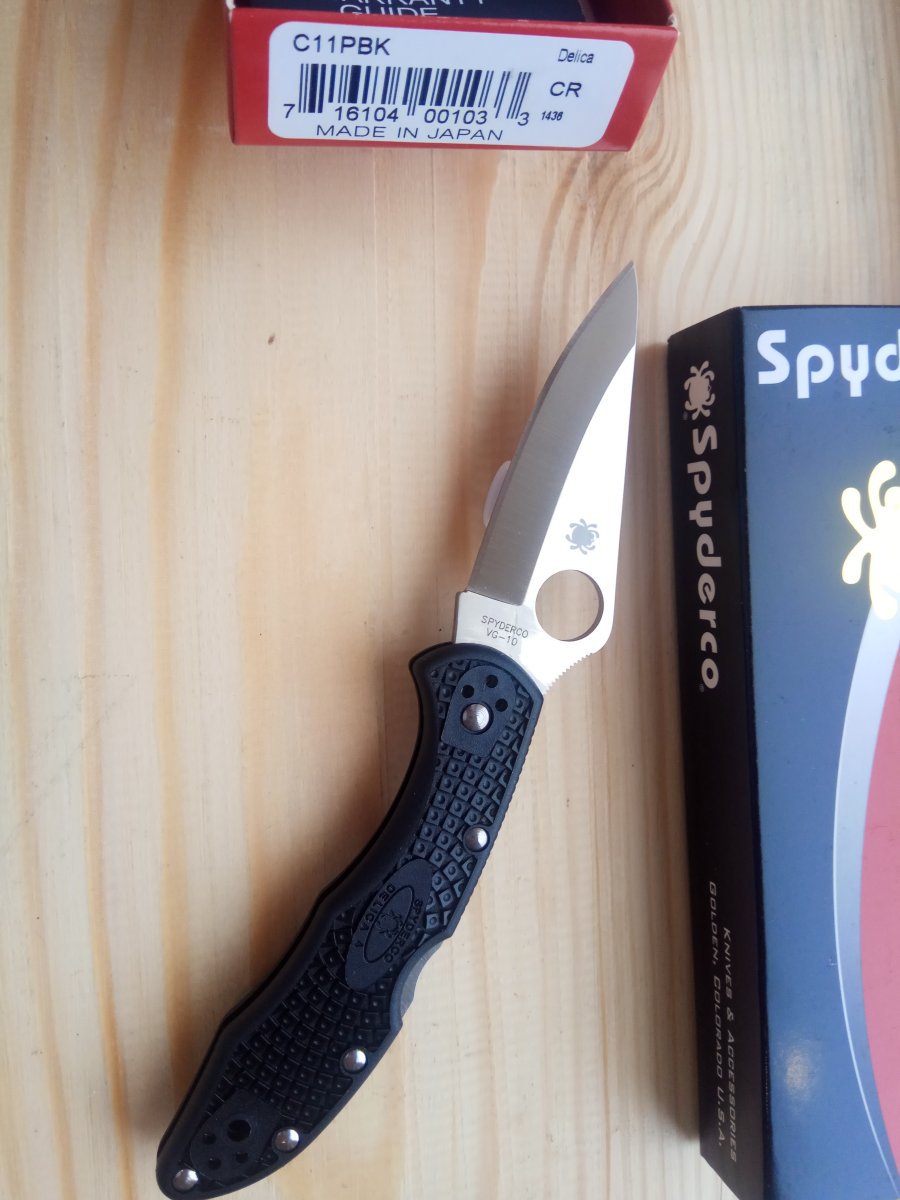

    Нож вернулся вот свежие фото ,может еще кто-то подскажет отличие от реплики
  9. Володя Умеров
    Володя Умеров Stabsfeldwebel
    702

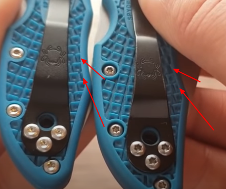

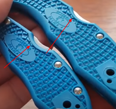

    Это оригинал,у китайцев литьё рукояти отличается а именно с левой стороны накладок над овалом с надписью спайдерко,там литьё квадратов и их количество разное,то же самое касается и эндур.

    Я бачив репліки, у яких фактура накладок співпадала з оригіналом, але була нестандартна перфорація лайнерів і метрична різьба гвинтів

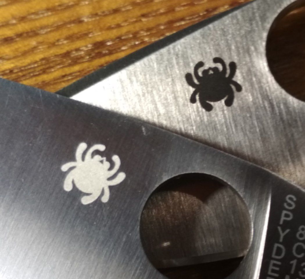

  12. Володя Умеров
    702

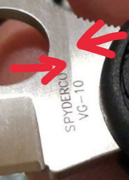

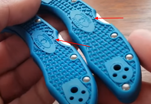

    Совпадает но не полностью,щас нет реплики под рукой,поэтому сделал пару скринов с ютубобзора,если внимательно присмотреться то можно заметить отличия.
    Слева оригнал,справа копия.

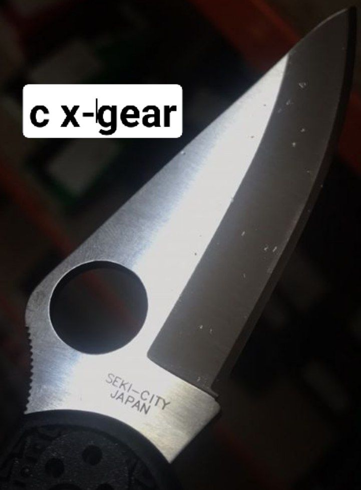

    Добрый день, это я покупатель, вот моя тема на ножевом клубе про этот нож
    https://ng.knifeclub.com.ua/viewtopic.php?f=35&t=55599
    магазин x-gear прислал фото оригинального такого же ножа, там все ровно как и на моей лимитке с cts-204p, никаких ужасов с кривыми буквами.

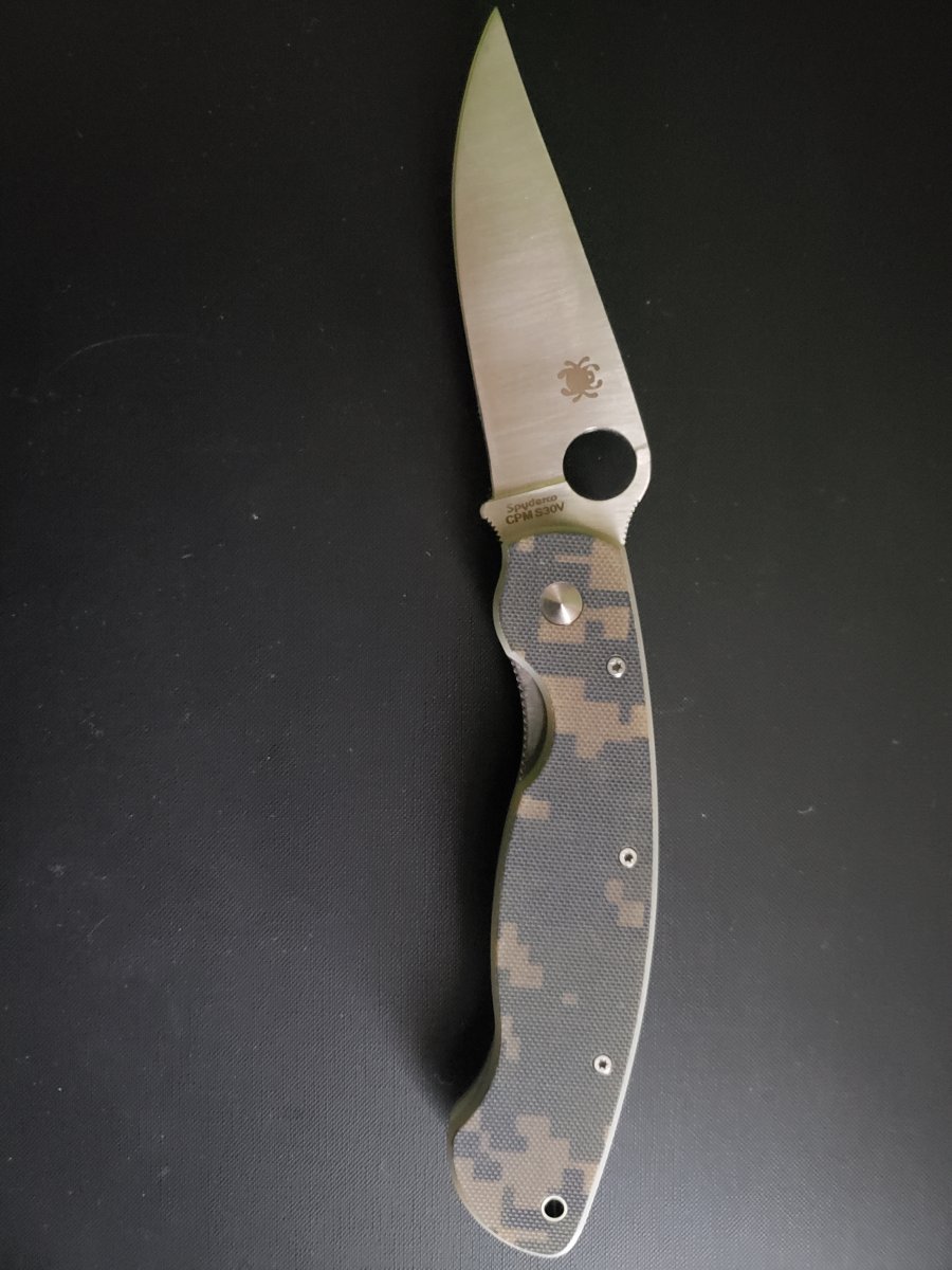

    День добрий!якщо власник теми не проти!скажіть за цей ніж.оригінал чі копія? 20210107_153012.jpg 20210107_152951.jpg

    В цих темах так і не визначилися - оригінал чи підробка. Так, що питання відкрите

    Если сам Сел Глессер на форуме Spyderco сказал что не может определить пока он не будет у него в руках, то кто тогда может определить по фото?
    В x-gear сказали что за все 10 лет истории магазина они не видели такого корявого шрифта, что как бы намекает что тут подделка.
