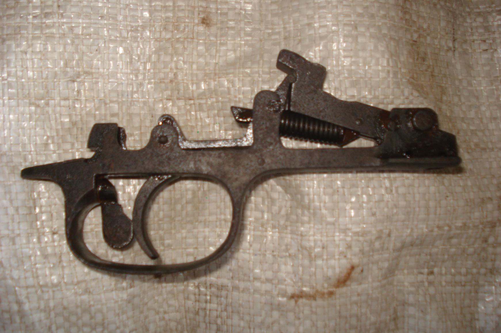

    Прошу специалистов высказаться по данному предмету.Вещь не копанная.

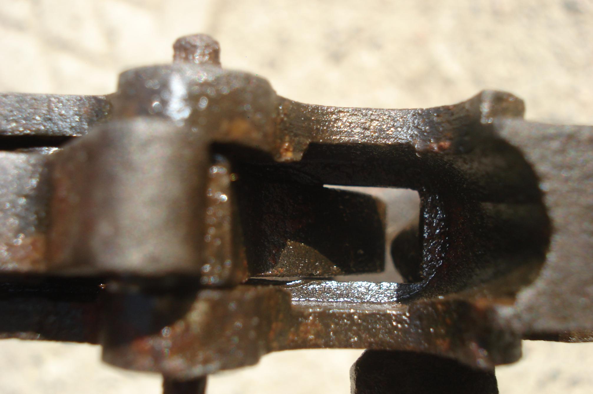

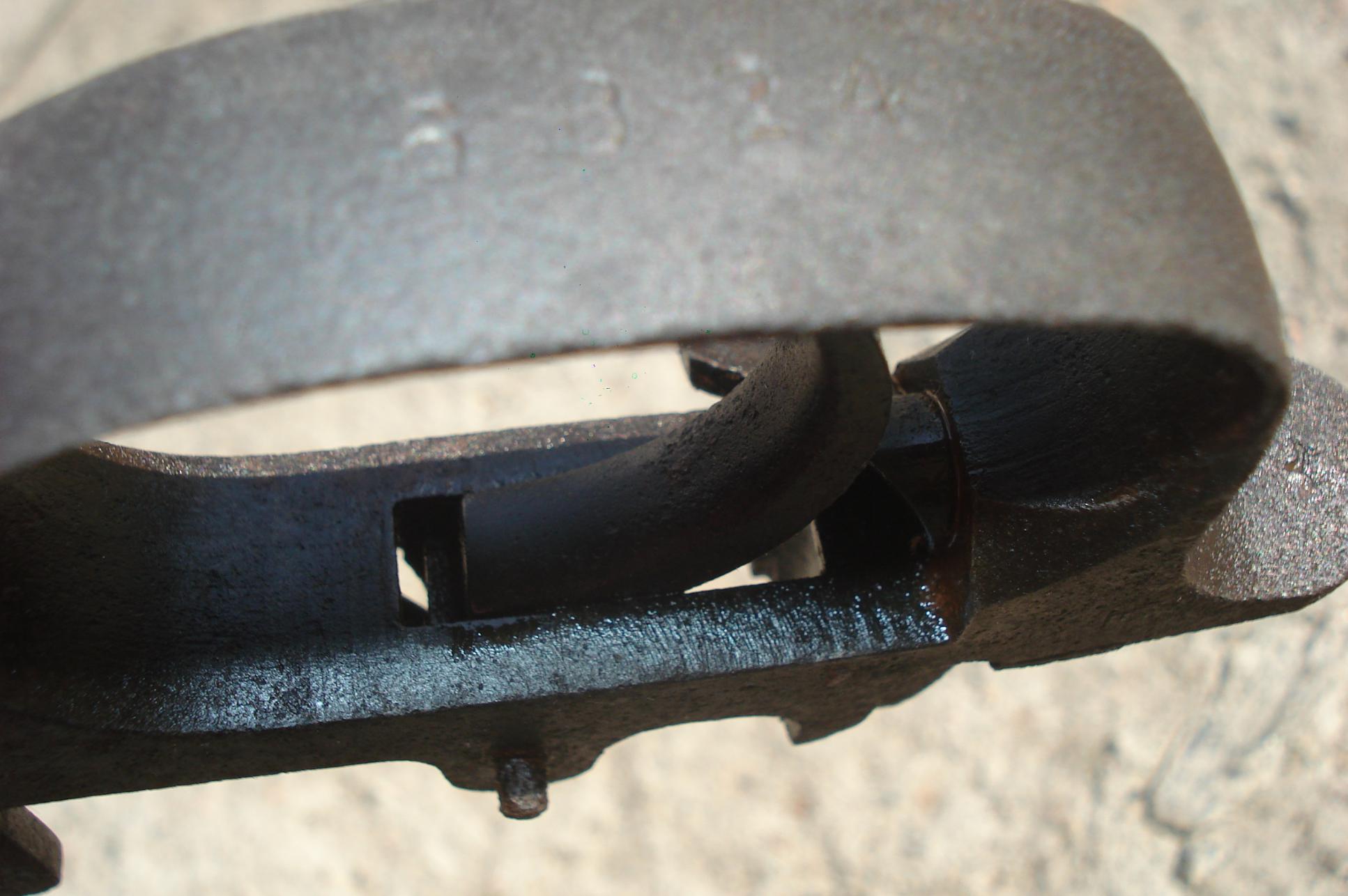

    Можно фото снизу?В окно спускового крючка,когда флажок повёрнут вправо если смотреть на спусковую скобу(ну или влево если смотреть как он стоит в винтовке)и спусковой крючок в крайнем заднем положении.
    Переводчик точно от АВТ.Либо переделка.Есть там ещё 2 момента,по которым наверняка сказать можно...

    Ещё фото.

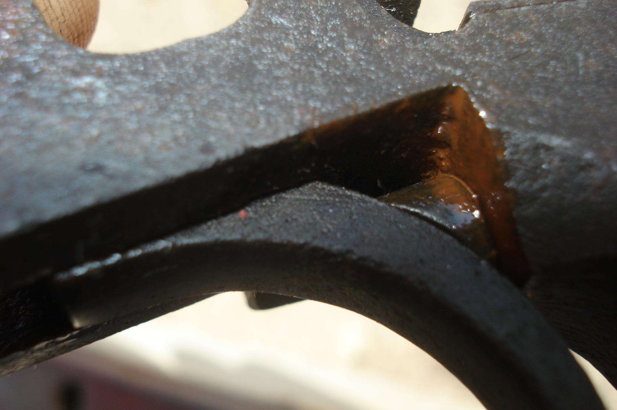

    В том,что помимо увеличенного хода спускового крючка,и трёхпозиционного переключателя,есть ещё одно оооочень важное отличие УСМ АВТ от УСМ СВТ.Я-бы сказал принципиальное.Окно можно проточить,и флажок тоже,но без третьего условия это будет очень стрёмное АВТ.В котором будет и спуск доходить до конца и флажок поворачиваться в обе стороны,но винтовка не будет отсекать очередь.И всё будет вылетать,что есть в магазине,одной очередью даже после того как убрали палец со спуска.И что-бы после такой очереди вернуть работоспособность УСМ-у,нужно будет делать его полную разборку...После каждой такой очереди.
    К ТС.Сделайте хорошее фото переднего зазора перед спусковым крючком когда он в таком положении как на Вашем фото.

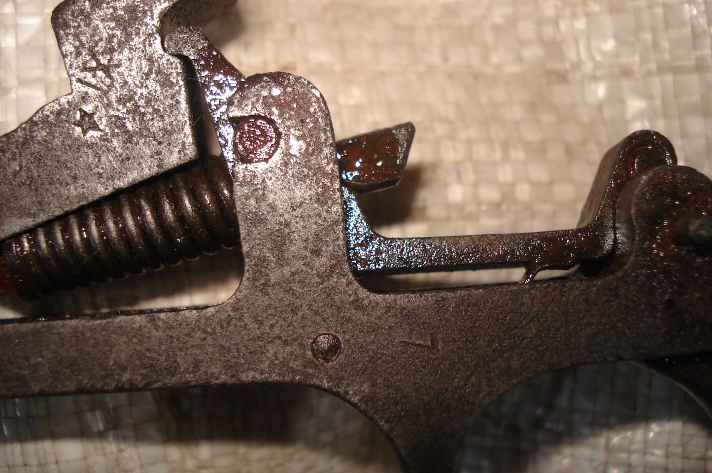

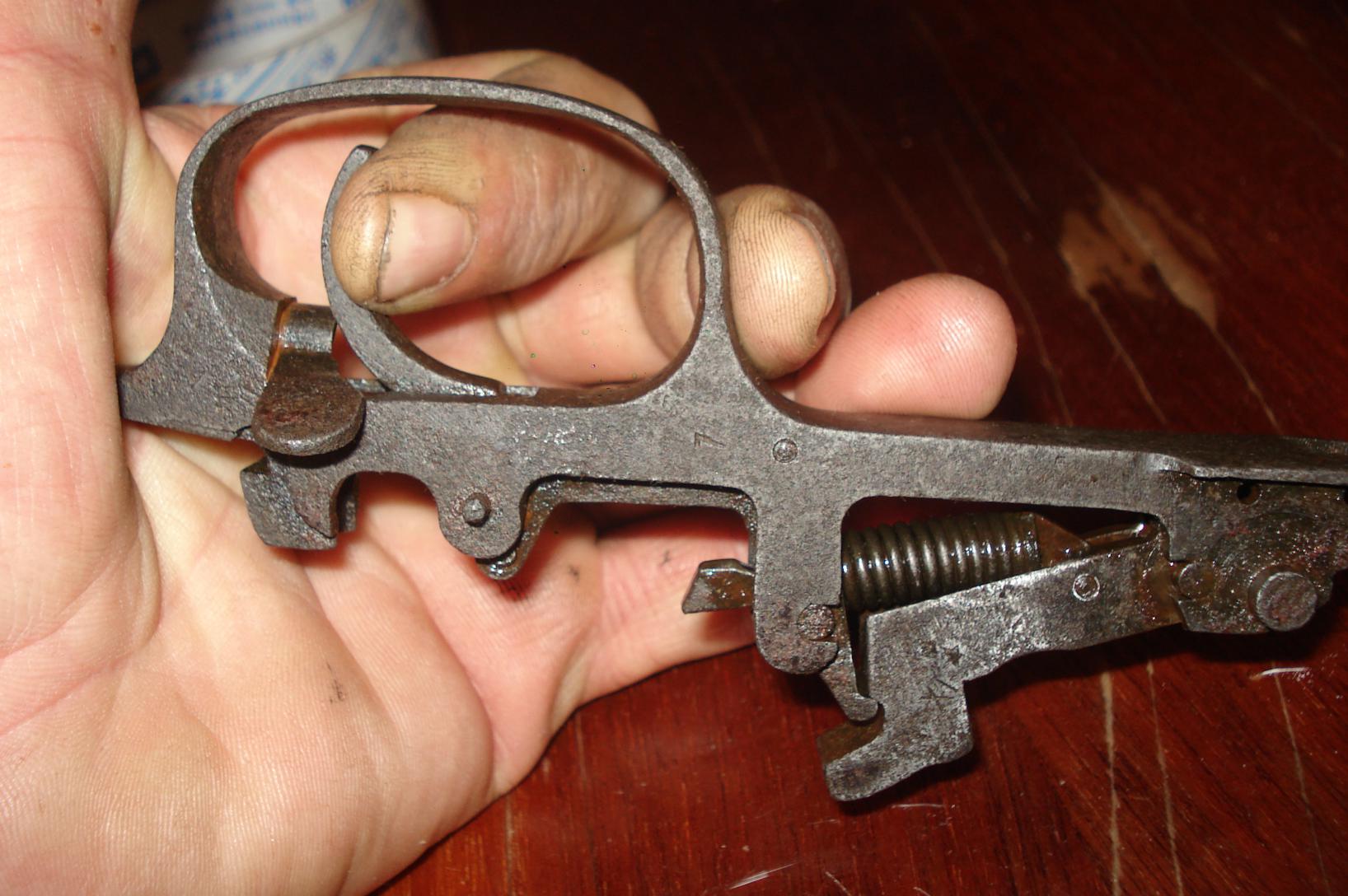

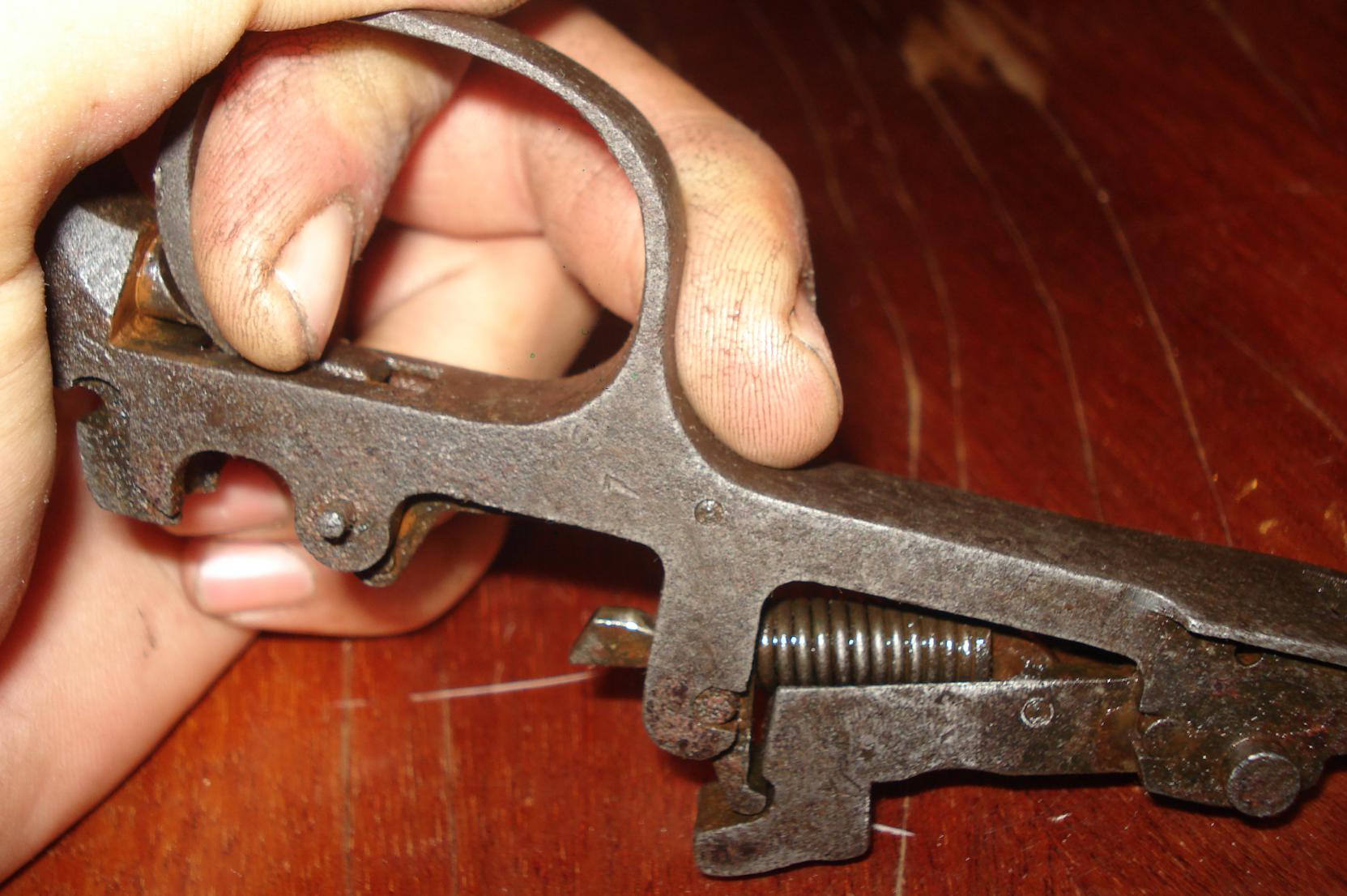

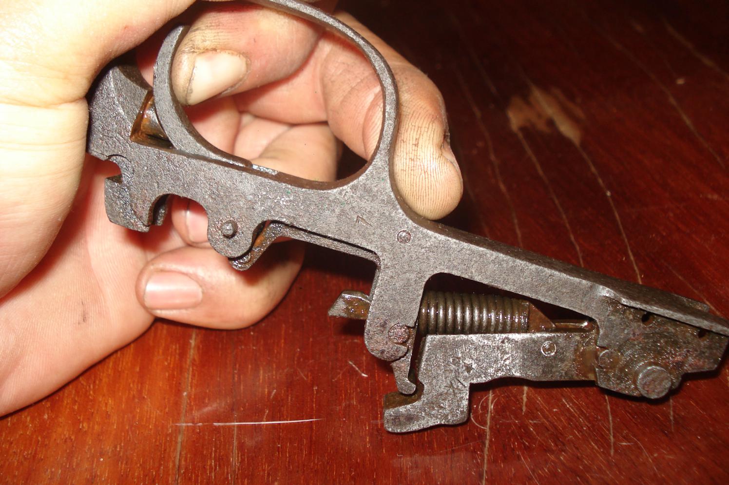

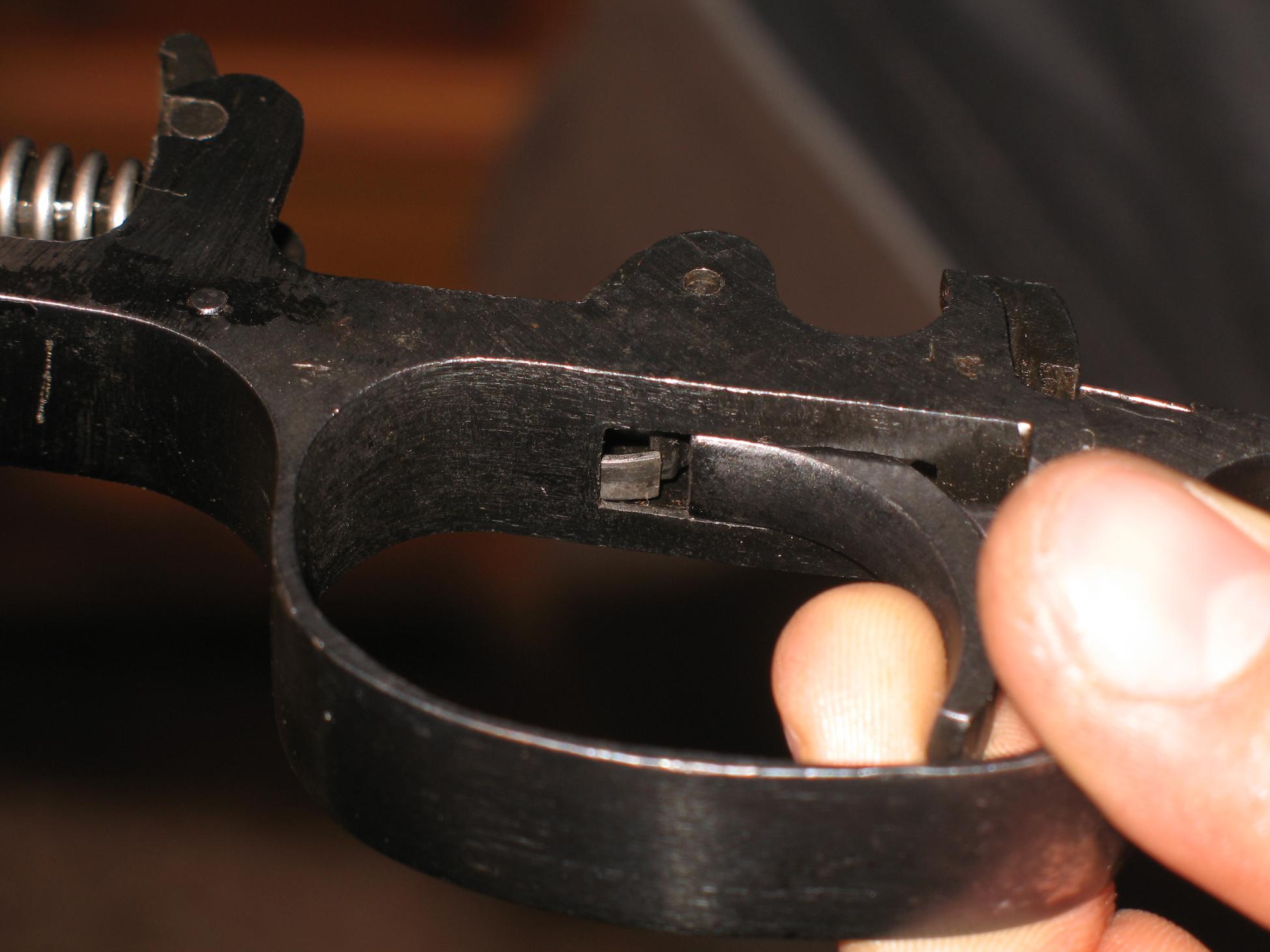

    Кажется,я разобрался с усм.
    1.Флажок повёрнут вправо (если смотреть в прицел).
    При нажатом курке ударник не фиксируется на скобе,а свободно перемещается на упругой пружине в обе стороны(фото 1)
    Как только отпускаю курок,как тут же происходит фиксация ударника во взведенном положении (фото 2).
    При новом нажатии всё повторяется.
    2.Флажок повернут влево (если смотреть в прицел).
    Ударник взведён.Нажимаю на курок-удар.НЕ отпуская курок снова взвожу ударник-он зафиксировался ! (фото 3) и для того чтобы ударник освободить -нужно отпустить курок и снова нажать--удар!
    Вывод-№1-положение переводчика огня в автоматический управляемый режим.
    №2-одиночная стельба ,каждый раз нажимая курок.
    Исходя из выше сказанного-можно сделать выводы о УСМ?
  10. Днепр1
    Днепр1 Gefreiter
    322
    Фотки загрузились в обратном порядке.Крайняя справа- №1,вроде.Если надо-сфотографирую ещё,но думаю,всё понятно.С ув.

    В общем,если после того как убран палец со спускового крючка когда он в положении как на фото 3,крайнее справа.Крючок возвращается в первоначальное положение и остаётся подпружиненый.То это УСМ АВТ.Если происходит щелчок и спусковой крючок как-бы повисает в крайнем заднем положении,то это УСМ СВТ.

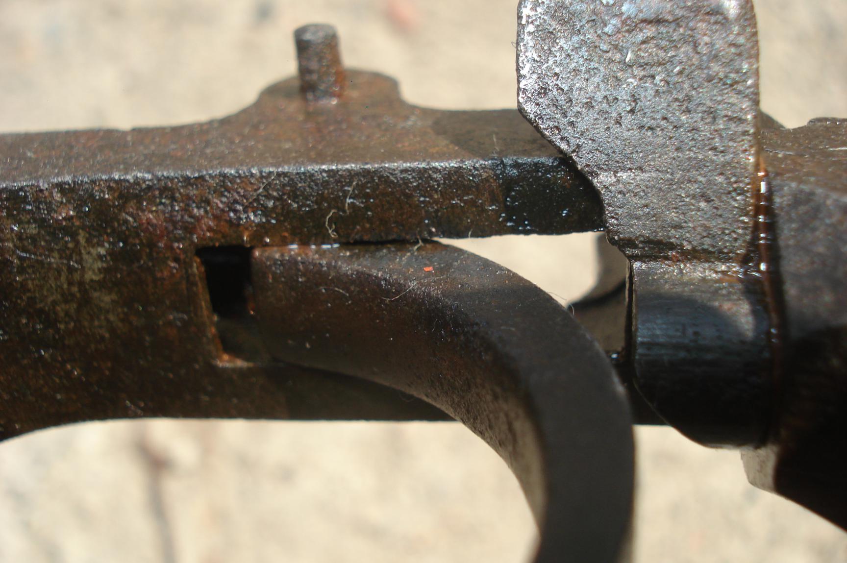

    Закончу тему с АВТ...;)
    Вот то принципиальное отличие АВТ-шного УСМ-а.Которое ну никак не проточишь.В смысле на фото.
    А ролик,это смысл автоспуска в автоматическом режиме.Кстати попробовали без него.Недонаколы раз за разом,за счёт того что нету удара по капсюлю,а просто нажатие курка на ударник.Моя теория про возможный накол капсюля до полного запирания,не подтвердилась.Хотя след на капсюле остаётся,даже если остановить ручку затвора за пару мм до переднего положения.Но оооочень слабый.

    если я Вас правильно понял, то отличие в этом небольшом кусочке пружины (обвел красным)?
    если так, то снимаю шляпу. Вам практикам проще докапаться до истины :)
    Уважаемому Анатолию Аркадьевичу, скорее всего, просто попались два УСМа с одинаковыми пружинами. Думаю Токарев изначально заложил в винтовку возможность ведения автоматического огня и производственники не заморачивались изготовлением двух разных пружин и их просто опиливали при сборке. Особенно актуально это стало после снятия авт с производства и появления кустарных переделок.
    Вот Вам еще такой вопрос, как практику. Зачастую поднимают из матушки земли усмы с перевернутым спусковым крючком. В такой переделке длина пружины критична?

    Да именно так.Дело в этом кусочке.
    А у Токарева ещё был автоматический карабин обр.1938 г.именно автоматический.И да,возможность доводки под автоматику изначально закладывалась.Я так понимаю,автоспуск и для этого тоже изначально введён в конструкцию.
    Если спусковой крючок перевернуть,то автоматика работаети на СВТ-шной пружине.Вроде как:D.Ну так пишут,во всяком случае.Хотя сам не пробовал,через пару дней выеду,в очередной раз поиздеваюсь над УСМ-ом и скажу.
