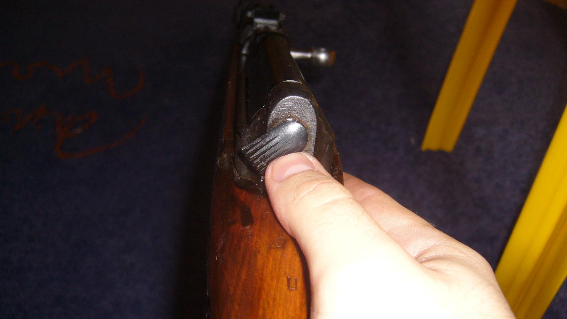

    Доброго дня! Камрады подскажите собственно а как на СВТ снимается спусковое из рамы ? Примерно прочел что где-то флажок сдвигается влево на 90 градусов и выколоткой нажимать на отверстие и спуск выходит из зацепления с рамой .А собственно где этот флажок находится ?

    Сзади, с торца рамы есть флажок , отодвигаете(если копанина наставочкой и молоточком сбиваете) его влево, утапливаете вперёд в раму цилиндр , который будет под флажком и снимаете вниз и назад за скобу спусковое.

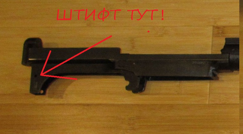

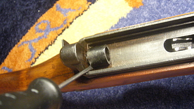

    Цилиндр удобнее выбивать - не так как на макете - отверткой поддев, это на макете так получится)) а с обратной стороны - взять гильзу как проставку и выбивать.. Когда цилиндр отодвинется до упора - рамка усм сама выпадет вниз (ну или помочь ей надо будет)...
    есть второй способ - выбить штифт который держит зацеп рамки усм..

    Спасибо камрады - примерно понял- первый способ -пробовал но все прикипело добром не выходит -если выбивать то не пострадает ничего ? там вроде пружинки какието должны быть или втулки ? - а вот второй способ -какой штифт и где он находится и как нужно выбивать ? вся затея только чтобы вставить в дерево .
    Отдельное спасибо за пояснение с фото - очень хорошо !.
  5. A10A
    A10A General-leutnant
    23.872
    Київ, Україна
    История со штифтом - не для постановки в дерево (его ж потОм как-то на место надо будет поставить...:D А место прикрывает дерево.)
    Только через фиксирующий цилиндр...;)

    а вот и нет! выбить штифт почистить все, поставить штифт посадить в дерево, а уж потом прищелкнуть усм!

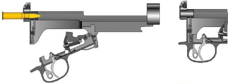

    Вот разрезикъ....

    схема лишней не бывает - я привык обЪяснять наглядно, шоб человек понимал "процесс своего творчества"...

    Обалденная картинка ! Очень помогла !
    Вобщем все обошлось цилиндром - ВДха рулит ;).все разобрал .
    Камрадам спасибо за советы и предоставленный материал !

    Цилиндр еще и разбирается (вынимается) с помощью флажка...
