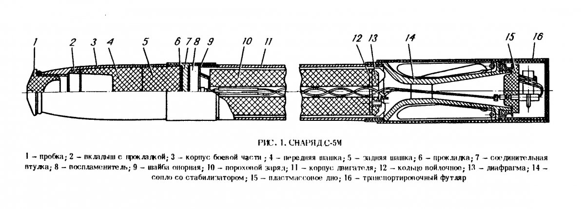

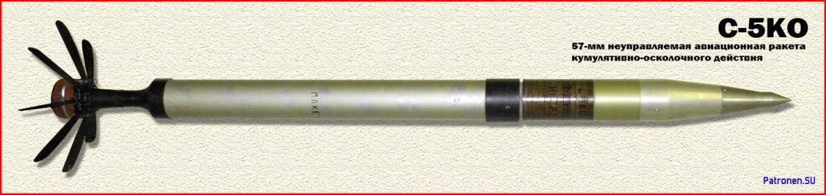

    Приветствую всех. Подскажите, если это возможно сделать по таким фото, на картинке воп? Длина около 80см, в диаметре см 7, точнее уже не скажу. Был не один, а в окружении таких же красавцев. Все аккуратно сложены на глубине метр-метр 20.
    [​IMG], [​IMG], [​IMG]
  7. Дервиш
    Дервиш General-major
    5.428
    Ну если длина "около 80см", то это 57-мм НАР (неуправляемая авиационная ракета) семейства С-5 https://www.google.ru/search?tbm=isch&q=НАР С-5&gws_rd=ssl с установленным на сопло стабилизатора транспортным контейнером и транспортной пробкой в головном очке. На первом рисунке схема - С-5М, у Вас же учитывая ржавую центральную часть и отсутсвие ЧИТАЕМОЙ МАРКИРОВКИ, ПРЕДПОЛОЖУ что это С-5КО....Да, чуть не забыл - это ВОП.

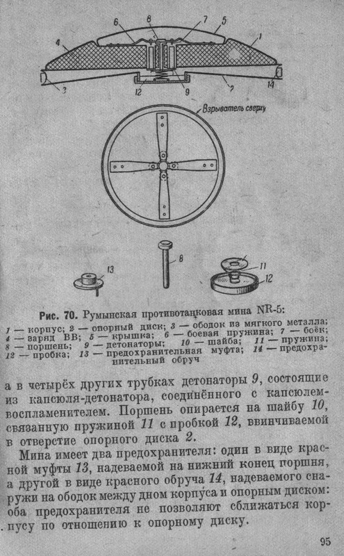

    Конкретно эта страничка из "Минно-подрывные средства противника", издания 1943 года.

    Если интересно, то есть архивное описание, где данную мину описали как итальянскую :)

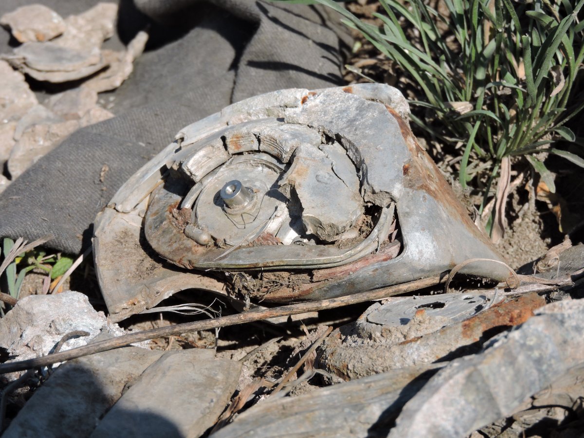

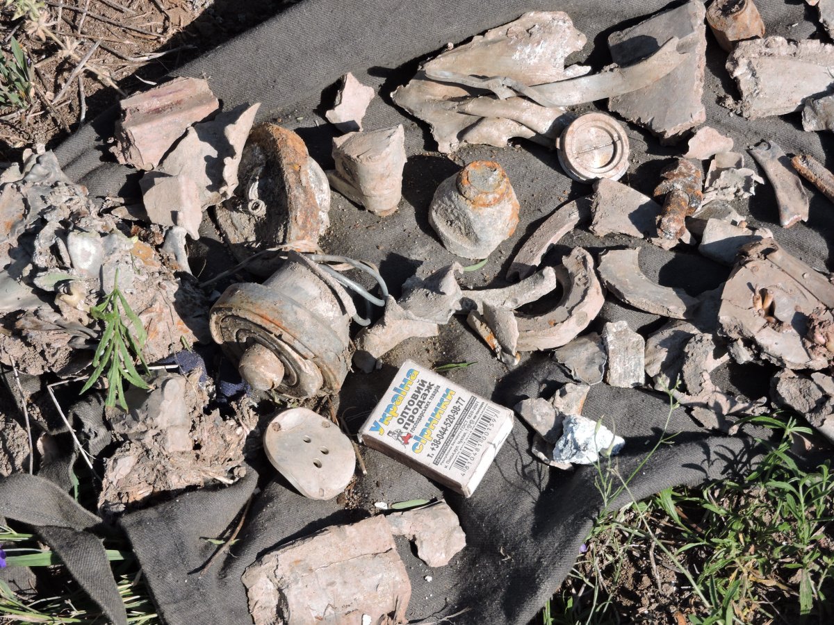

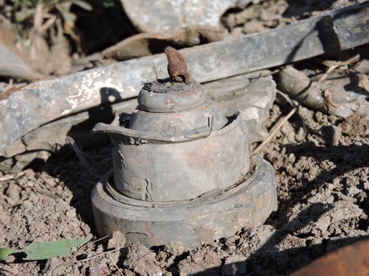

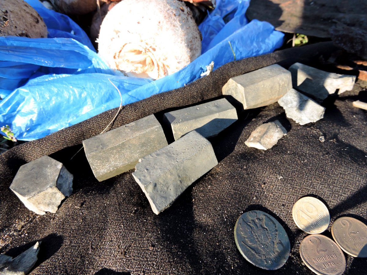

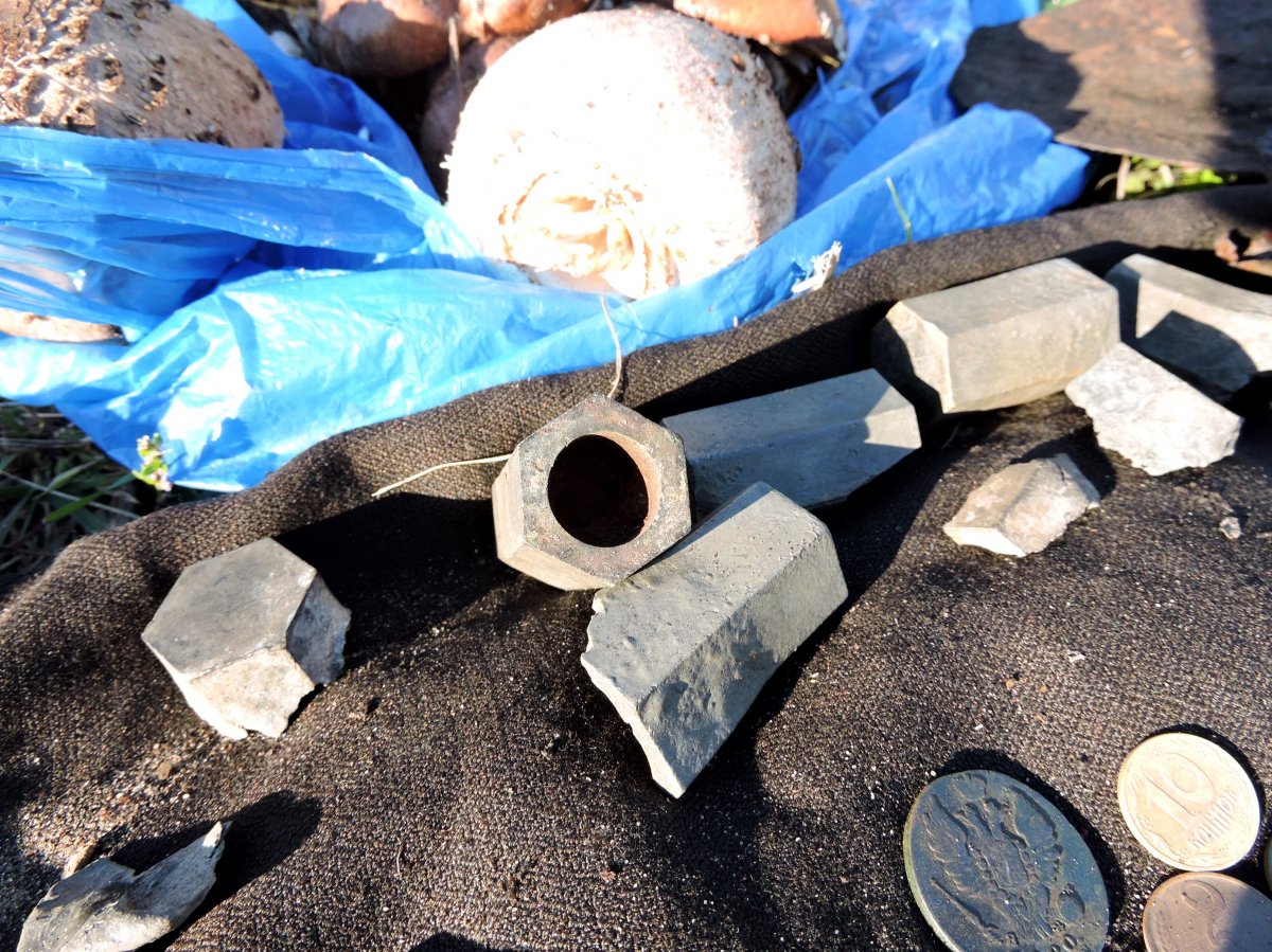

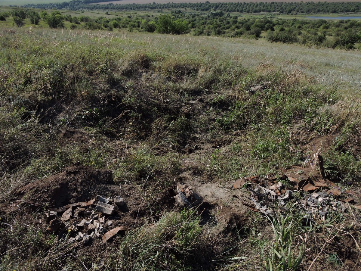

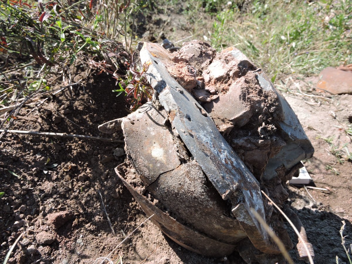

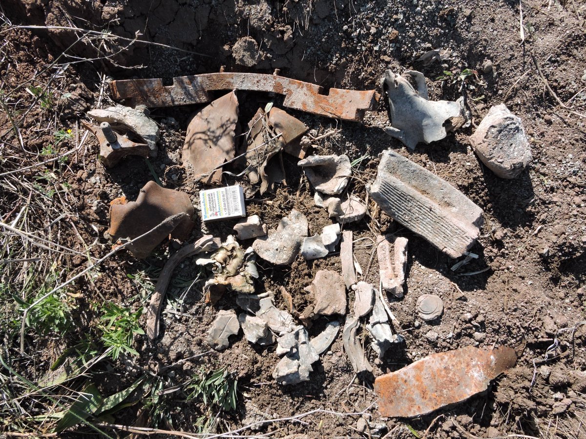

    Подскажите из чего эти шестиугольники. материал алюминий или сплав, некоторые расплавились а значит в них сто то горело, некоторые на половину а некоторые целые. и есть неподалеку воронка с кучей обычных осколков от снаряда и эти вокруге валяются. Хотя возможно разными снарядами лупили. Мне кажется что это какие то зажигательные сегменты но не уверен. И как назло блин, влупили этим туда где были хутора и встречаются монеты
  22. vadchema
    vadchema Oberfeldwebel
    472
    Зажигательные элементы.

    Ага, все таки правильно думал. А не подскажите в каких боеприпасах используется, или может картинка, схема есть. Как вообще эта конструкция в сборе выглядит и как оно работает? по типу шрапнели?

    К примеру. http://www.russianarms.ru/forum/index.php?topic=12123.0

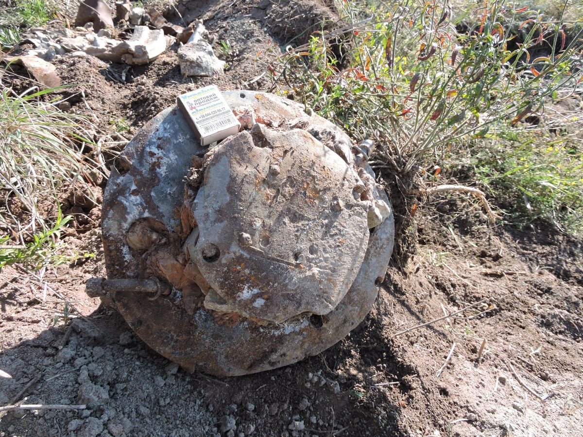

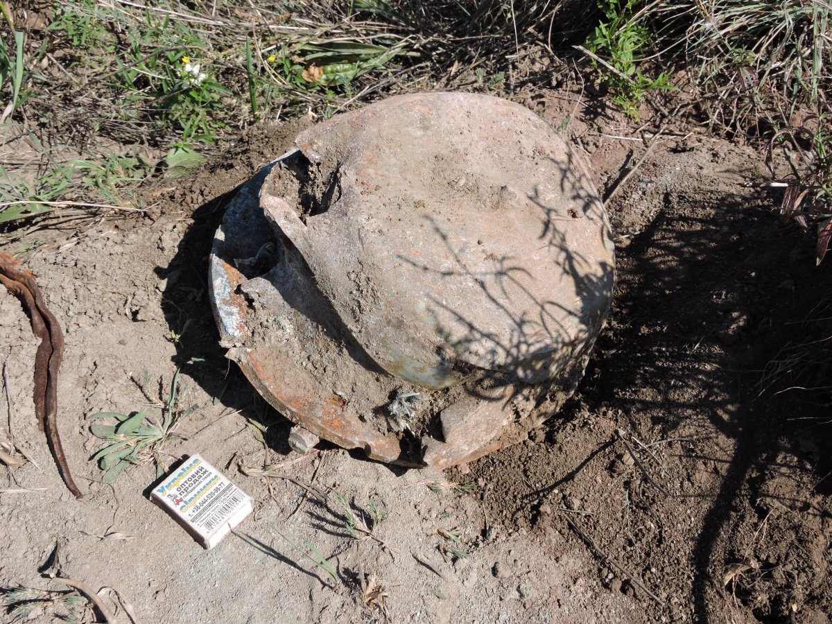

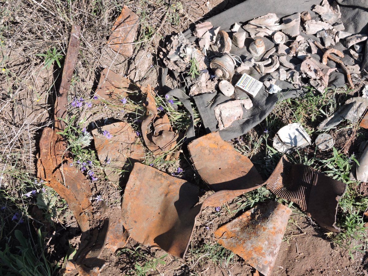

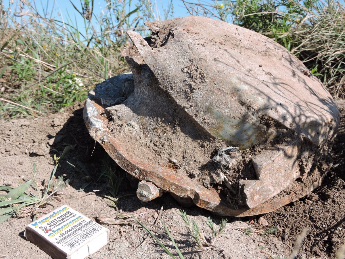

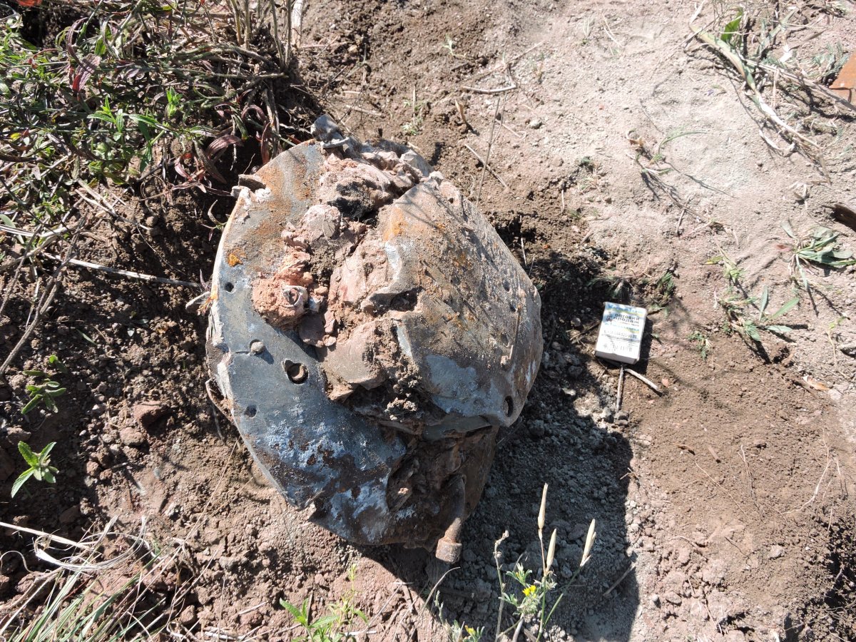

    Подскажите еще от чего это остатки. ураган или что покрупнее?
  26. Ivan.
    Ivan. Leutnant
    2.728
    Нет,это остатки кассетной ракеты к смерчу. Индекс 9Н139 же прям на железе виден.
