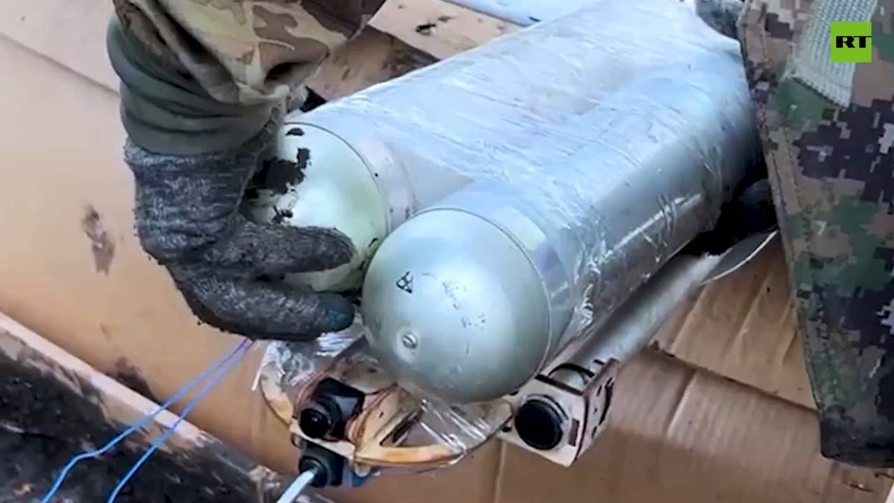

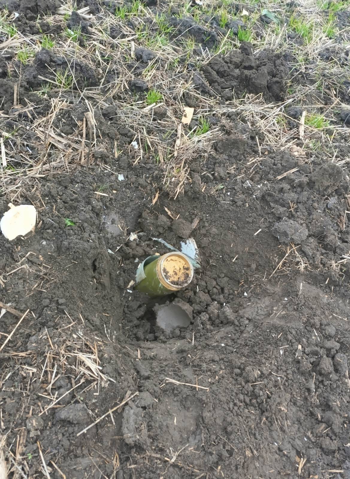

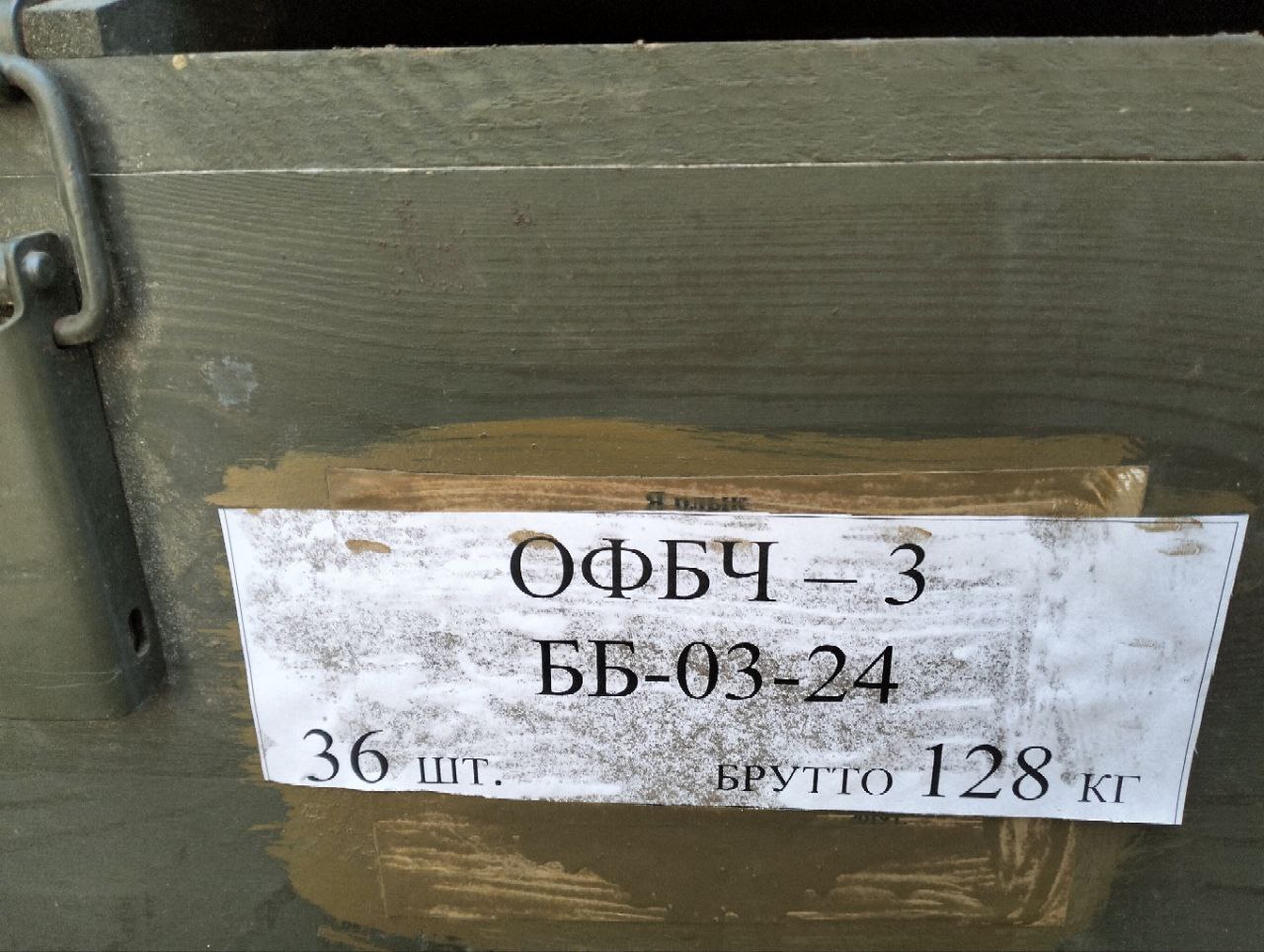

    Схоже, спарена ОФБЧ-3 в підарській Молнії-2
    Ph@ntom, 1985demon66, Alexandr167 та ще 1-му подобається це.

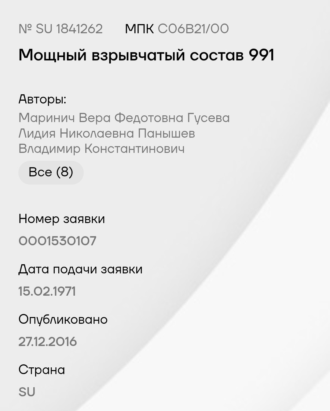

    Ну, по ходу, це ще совкова розробка (патент на неї 1971 року:))
    Замена состава А-IX-1, имеющего скорость детонации при рабочих плотностях, равную 8200 м/сек, на ОКФОЛ приводит к значительному повышению мощности боеприпасов. Однако снаряжение боеприпасов ОКФОЛом встречает серьезные затруднения, заключающиеся в том, что этот состав содержит 96,5% дефицитного взрывчатого вещества - октогена. Пока не имеется требуемых мощностей для полного удовлетворения потребностей в октогене.
    Целью предлагаемого изобретения явилось создание мощного взрывчатого состава, значительно превышающего А-IX-1 и равного по мощности ОКФОЛу на основе широко применяемого в настоящее время ВВ - гексогена.
    Поставленная цель - повышение мощности боеприпасов - достигается применением состава 991, содержащего 98-99% гексогена с сополимерной связкой метилакрилата (МА) с нитрилом акриловой кислоты (НАК). Этот состав позволяет получать высокоплотные и прочные заряды методом прессования при температуре 90-105°С.
    Состав получается путем высаживания сополимера на кристаллы гексогена с помощью растворов солей непосредственно из эмульсии (латекса) в водной среде.
    Полученное ВВ прогревается до 90-100°С в любом из аппаратов для подогрева, берется требуемая навеска и засыпается в пресс-форму. Пресс-форма подогревается через рубашку до 100°С. Подогретое ВВ прессуется при удельном давлении 1000-1500 кг/см2 и выдерживается при этом давление около 30 сек, выталкивание готовой детали производится в горячем виде сразу же после снятия давления.

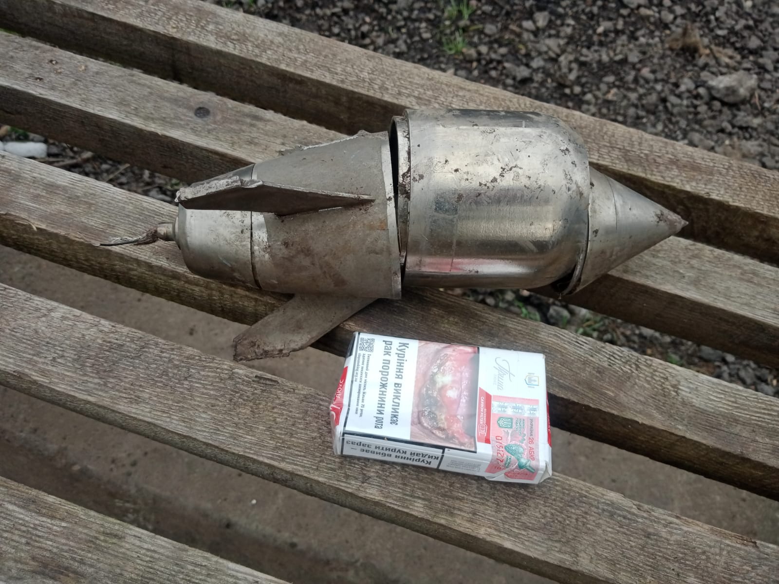

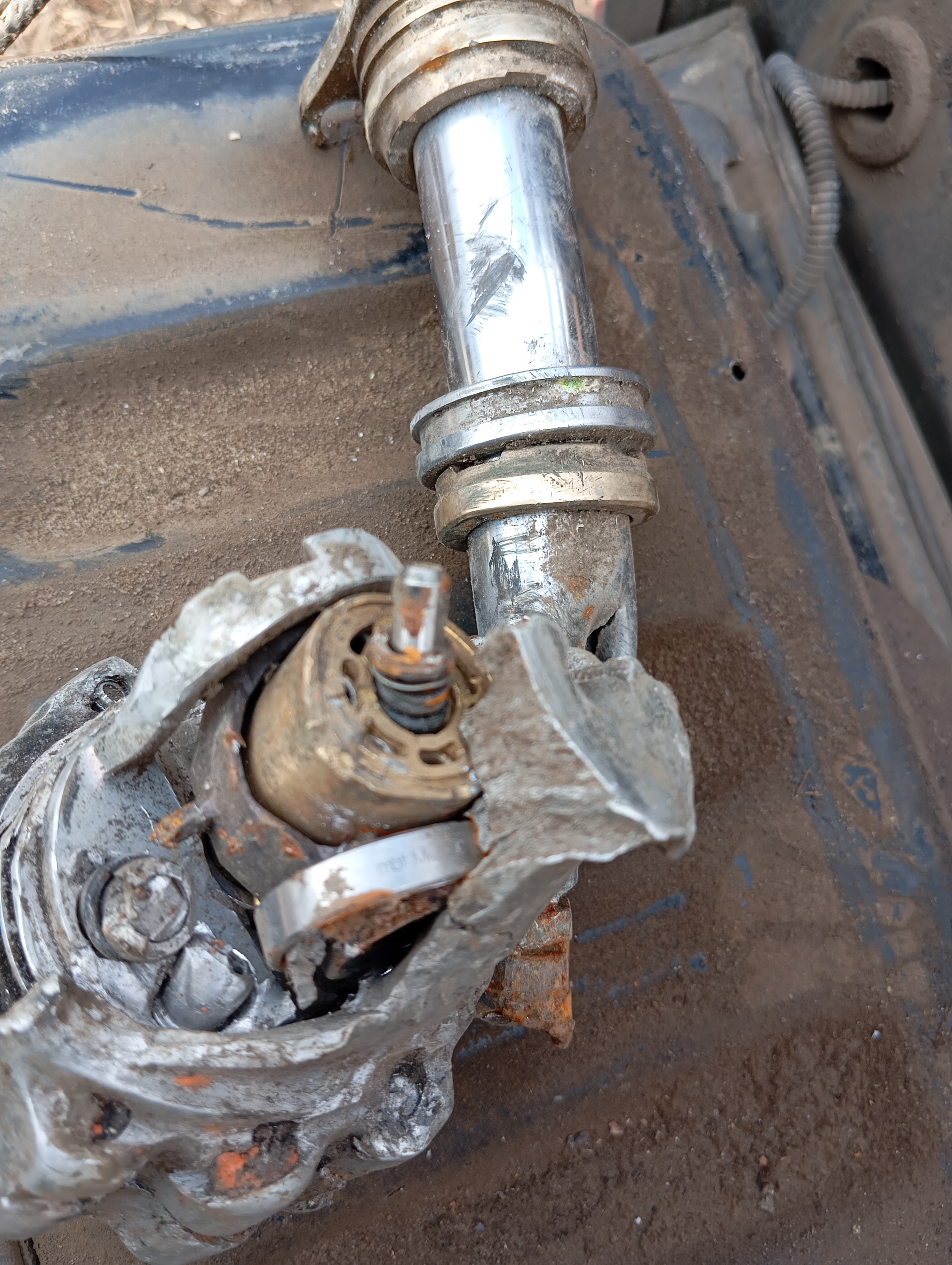

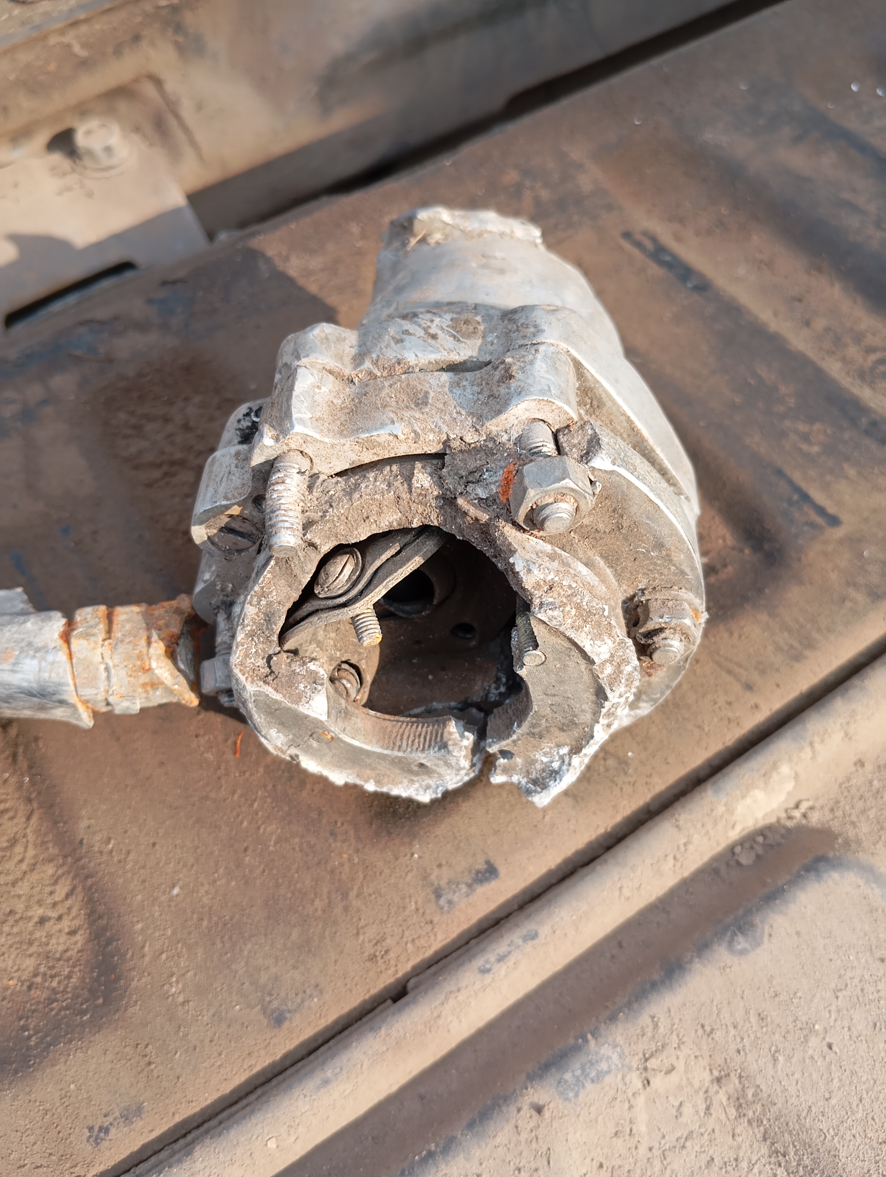

  8. 1985demon66
    1985demon66 Leutnant
    1.705
    Черкасская обл. Белозерье

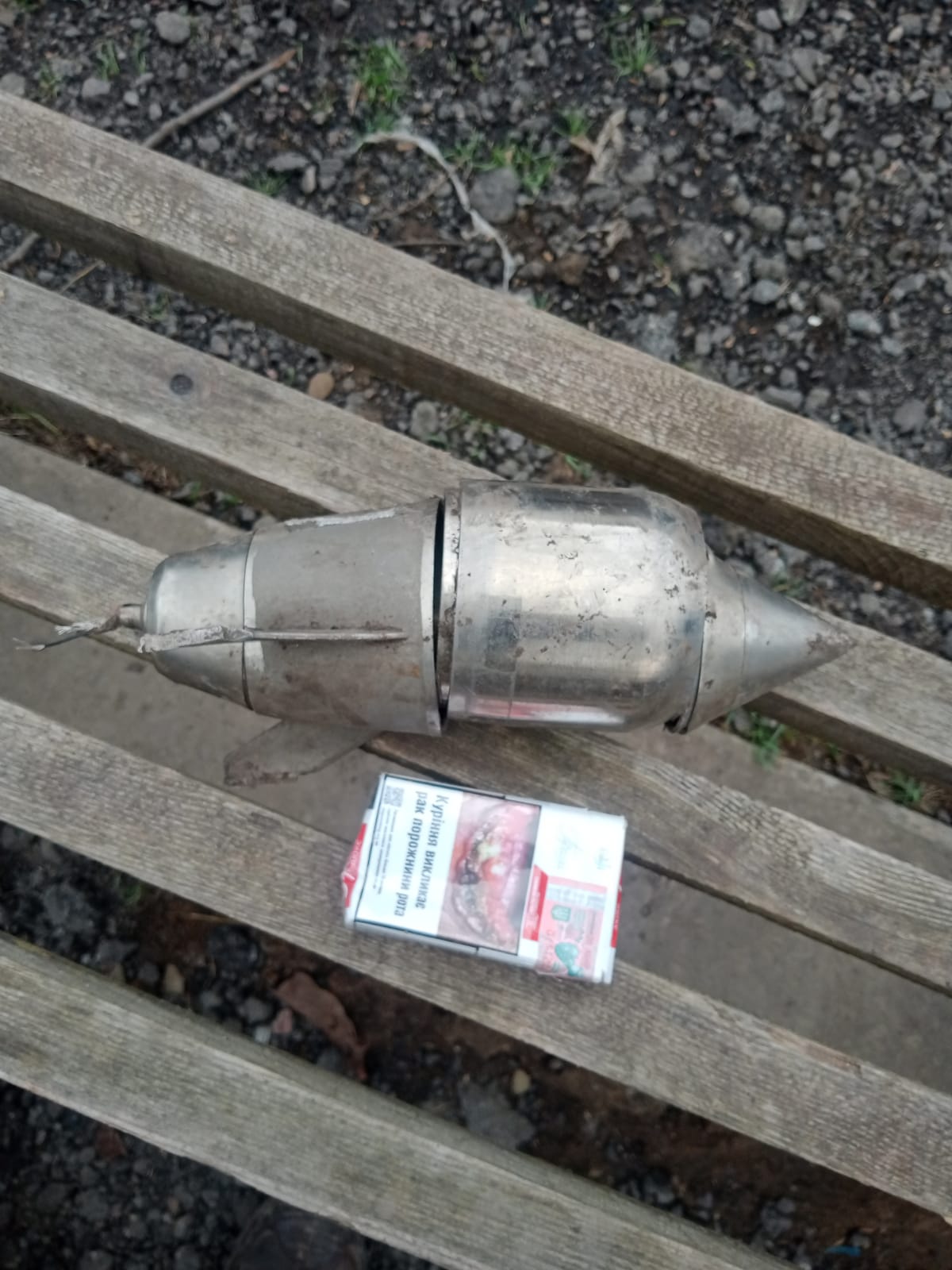

    Вітаю Шановні! Колега цікавиться, що то він знайшов біля Х31. Дякую за увагу.
    Bangalor подобається це.
  9. Bangalor
    Bangalor General-major
    57
    103
    5.387
    Маршевий двугун 52ПМ, використовується в ракетах Х-31ПД, Х-31АД, Х-31ПМ.
    duke6kirill, A10A, 1985demon66 та 2 іншим подобається це.

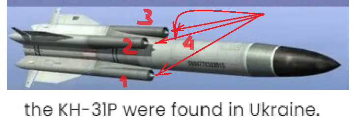

  10. 1985demon66
    1.705
    Я так зрозумів, що його цікавить оте меньшеньке, що біля пачки цигарок сфотографовано.
    Bangalor та A10A подобається це.
  11. A10A
    A10A General-leutnant
    23.936
    Київ, Україна
    ...наче - ЇЇ-ж повітрозабОрник (один із чотирьох)...

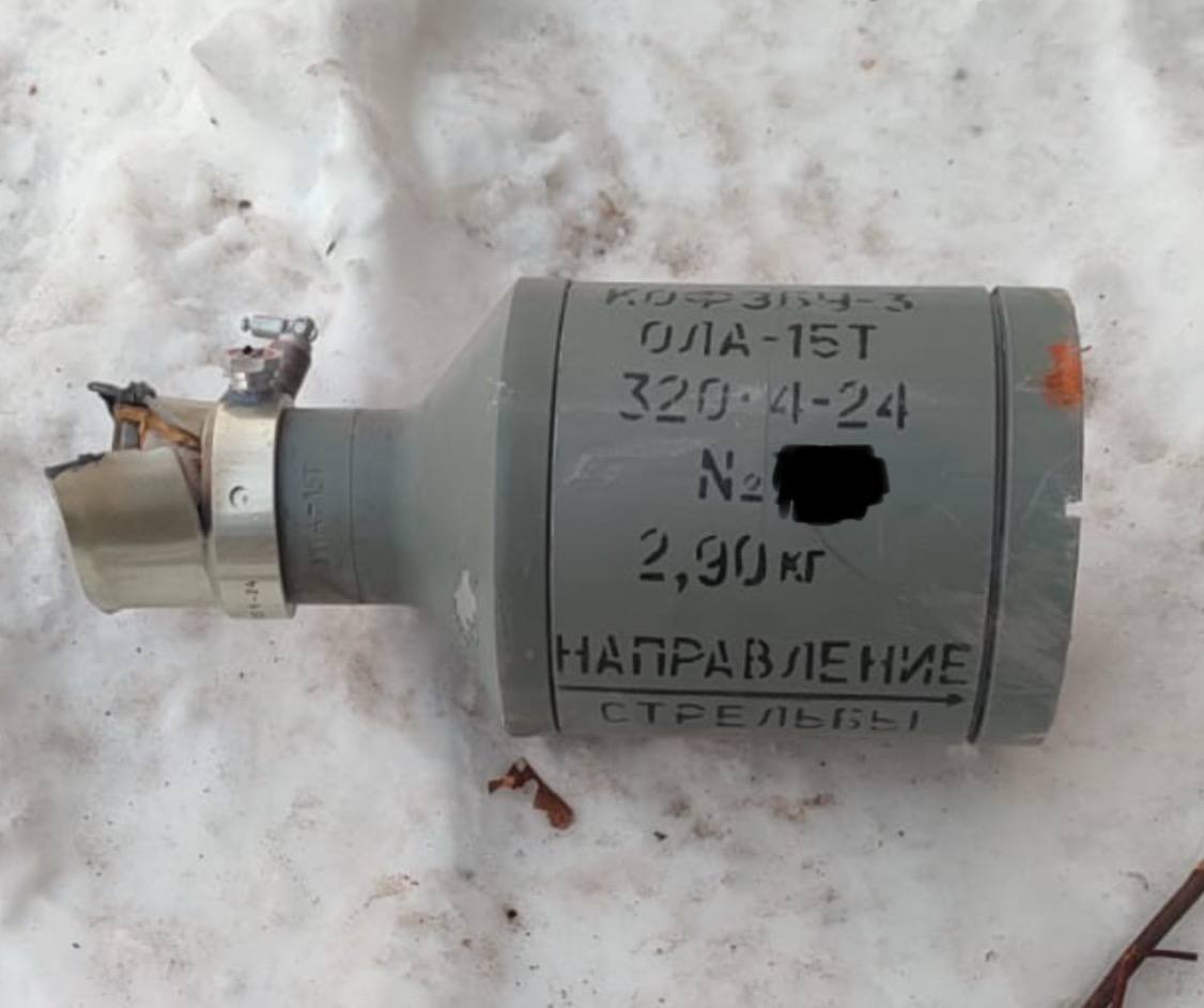

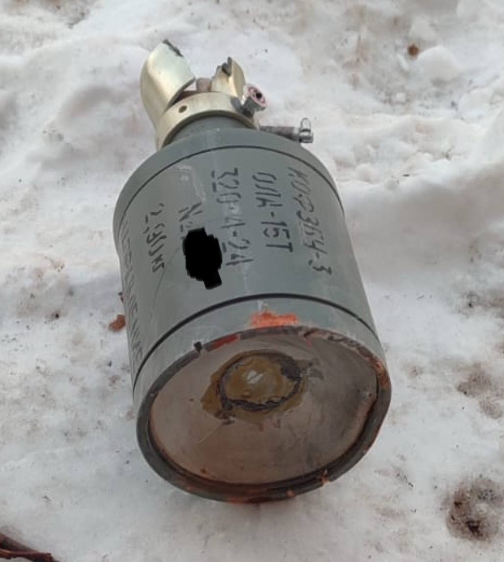

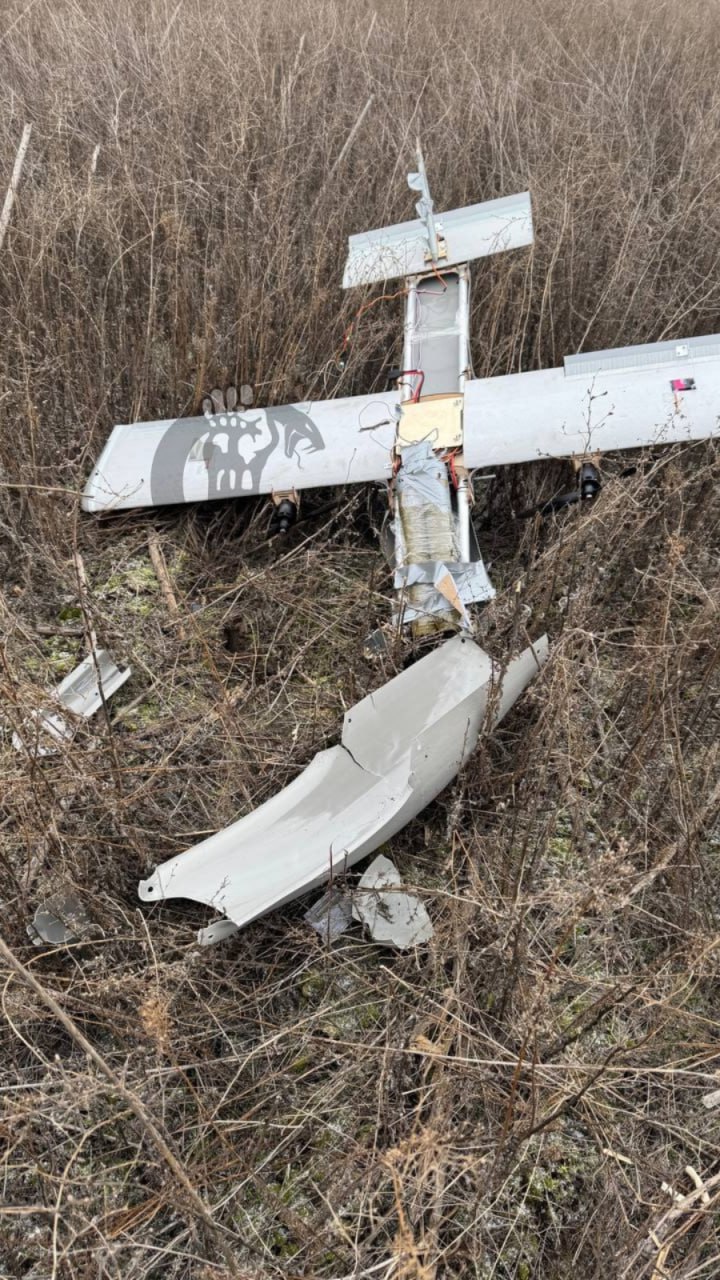

  14. Bangalor
    57
    103
    5.387

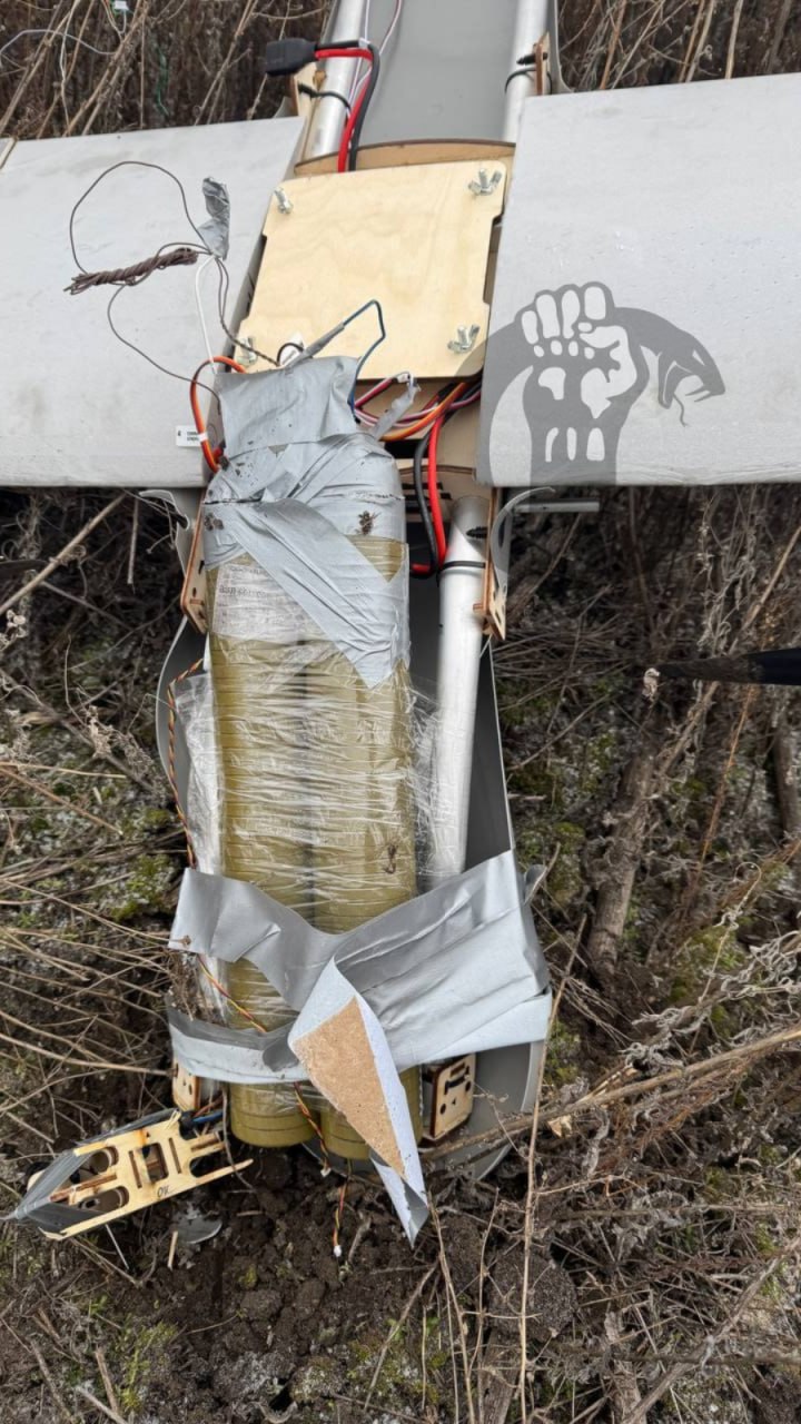

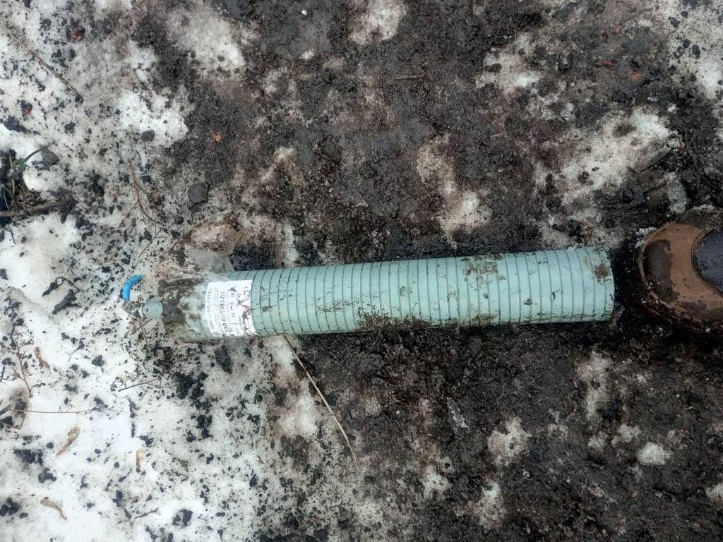

    Підарський БПЛА (назва поки не встановлена), Суми. Бойова частина КОФЗБЧ-3, виробник, судячи із маркування,
    завод № 320 (АО «Чебоксарское производственное объединение им. В. И. Чапаева»). Рвачка - пластизольний состав ОЛА-15Т на основі октогену і 15% алюмінієвої пудри, зв'язуюча речовина, ймовірно, ЛД-70.

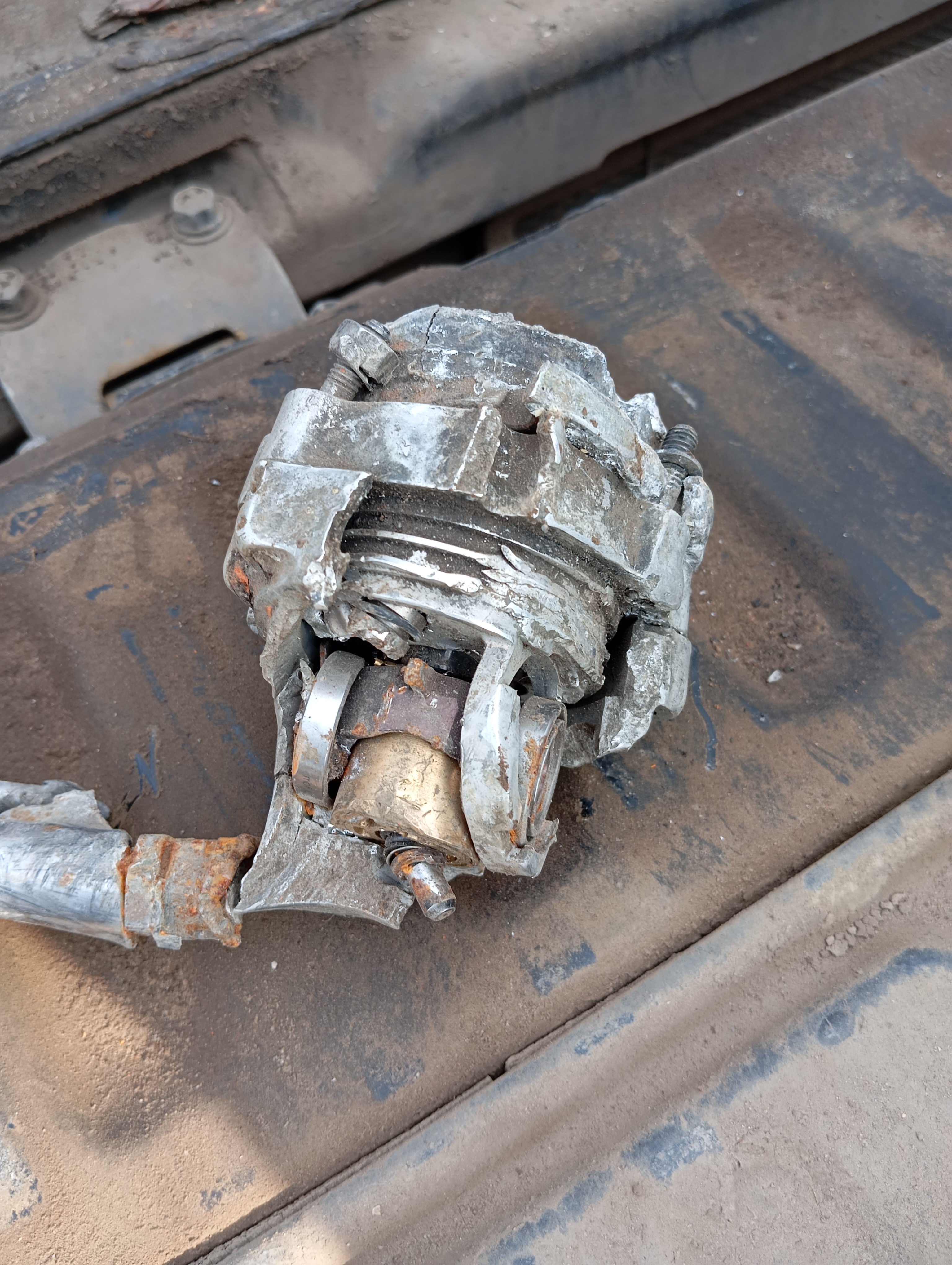

    Вітаю шановні. Під час інженерних робіт знайшлося таке залізяччя. За фото вибачайте. Можливо опізнаєте. Видніється блідо/зелена фарба.

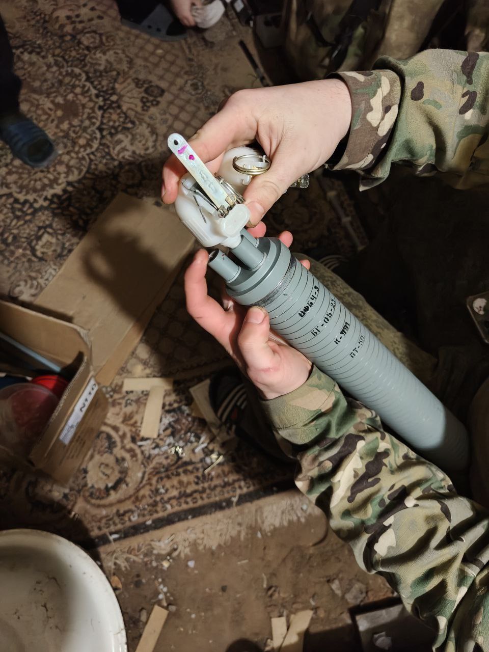

    Друзі, треба інформація по підривнику ОГ-15.
    Креслення, устрій ударного механізму носа.
    Буду вдячний за будь-яку інформацію.

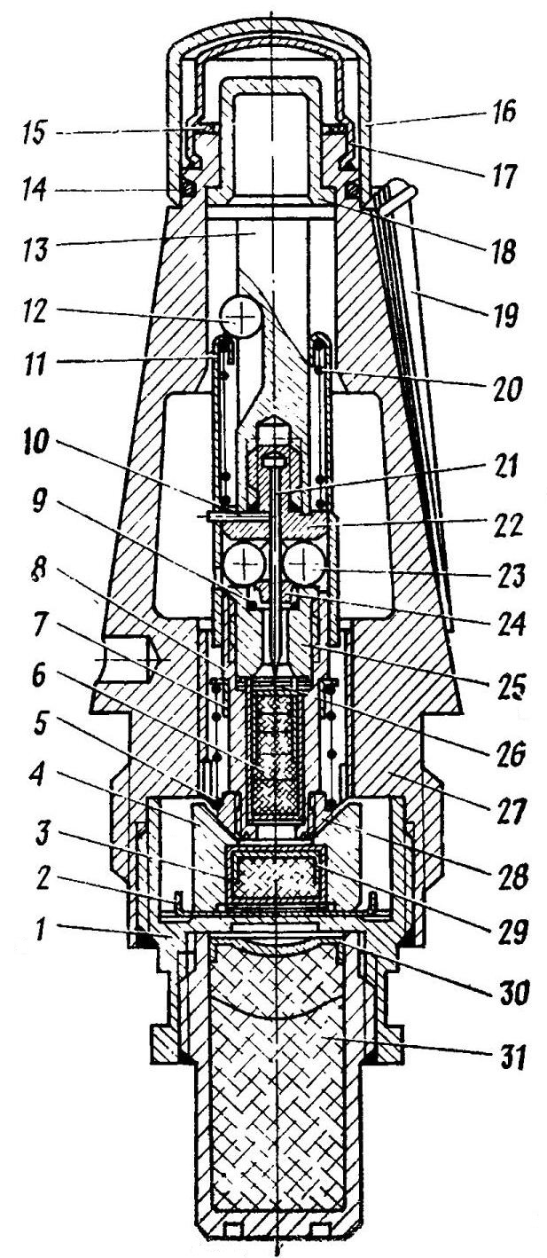

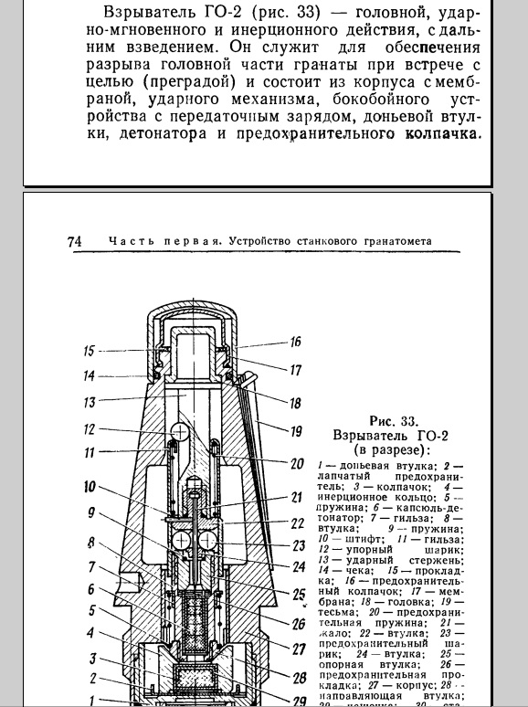

  18. Bangalor
    57
    103
    5.387
    Ви маєте на увазі підривник ГО-2, який використовується у пострілі ОГ-15В до 2А28?

    Так точно.
    Цікавить саме устрій і принцип дії ударної частини підривника, і можливість його конверсії під скид.

  20. Bangalor
    57
    103
    5.387
    Tankist_ подобається це.
  21. Bangalor
    57
    103
    5.387
    Ударный механизм состоит из ударника мгновенного действия и ударника инерционного действия.
    Ударник мгновенного действия имеет ударный стержень, жало, обжатое во втулке, и головку.
    Ударник инерционного действия имеет опорную и направляющую втулки; втулку, в которую входят капсюль-детонатор, пружина, гильза и предохранительная прокладка; втулку с конической пружиной; гильзу с зигзагообразным пазом; предохранительную пружину; четыре предохранительных шарика и один упорный шарик.
    Бокобойное устройство состоит из инерционного кольца, в которое помещен передаточный заряд, и лапчатого предохранителя.
    Ударный механизм и бокобойное устройство удерживаются в корпусе доньевой втулкой.
    Детонатор состоит из стакана, в котором помещена шашка. Стакан сверху закрыт крышкой. Детонатор ввинчен в доньевую втулку.
    Для обеспечения герметичности взрывателя на головку корпуса закатывается мембрана с прокладкой. Для предохранения мембраны на головку корпуса надет предохранительный колпачок с чекой.
    Перед заряжанием чека выдергивается посредством тесьмы и колпачок удаляется.
    Безопасность в служебном обращении достигается тем, что сближению жала с капсюлем-детонатором препятствуют предохранительные шарики, помещенные между ударником мгновенного действия и ударником инерционного действия. В этом положении шарики удерживаются гильзой, которая поджата в верхнее положение до упора в шарик предохранительной пружиной.
    Работа взрывателя.
    При выстреле граната получает значительное ускорение, а гильза ударного механизма с упорным шариком, стремясь сохранить состояние покоя, сжимает предохранительную пружину и опускается в крайнее нижнее положение. Упорный шарик скользит по пазу в ударном стержне и по скосу в конце паза выкатывается в разделку корпуса.
    После вылета гранаты из канала ствола сила инерции уменьшается и гильза ударного механизма под действием пружины ударника инерционного действия и предохранительной пружины поднимается вверх до упора в буртик ударного стержня и освобождает предохранительные шарики, которые под действием расталкивающего усилия втулки выкатываются в разделку корпуса. Гильза ударного механизма благодаря наличию зигзагообразного паза поднимается в течение 0,01—0,02 с в осевом направлении. Вследствие этого взведение взрывателя происходит на расстоянии не менее 2,5 м от дульного среза ствола.
    Во взведенном взрывателе наколу капсюля жалом препятствует коническая пружина и предохранительная прокладка. Инерционное кольцо удерживается от перемещений при резких колебаниях гранаты на полете конической пружиной, поджимающей инерционный ударник к кольцу, и сопротивлением лапок предохранителя.
    При встрече головной части взрывателя с целью (преградой) происходит деформация мембраны и цель (преграда) воздействует на ударник мгновенного действия, который, продвигаясь к капсюлю-детонатору, преодолевает силу сопротивления конической пружины, прокалывает жалом предохранительную прокладку и накалывает капсюль-детонатор. Капсюль-детонатор срабатывает, вызывая детонацию передаточного заряда. При этом пробивается перемычка доньевой втулки и срабатывает детонатор.
    При встрече гранаты с преградой боком (при углах встречи до 8°) срабатывает бокобойное устройство взрывателя. При этом инерционное кольцо под действием силы инерции перемещается в боковом направлении, отгибает лапки предохранителя, перемещая в осевом направлении инерционный ударник посредством конической расточки. Инерционный ударник, продвигаясь в расточке корпуса, накалывает капсюль-детонатор о жало. Накол капсюля-детонатора приводит к его срабатыванию.
    При стрельбе с колпачком граната ударяется о преграду, инерционный механизм с капсюлем-детонатором под действием силы инерции продвигается в направлении жала и накалывает капсюль-детонатор, что приводит к срабатыванию капсюля-детонатора.

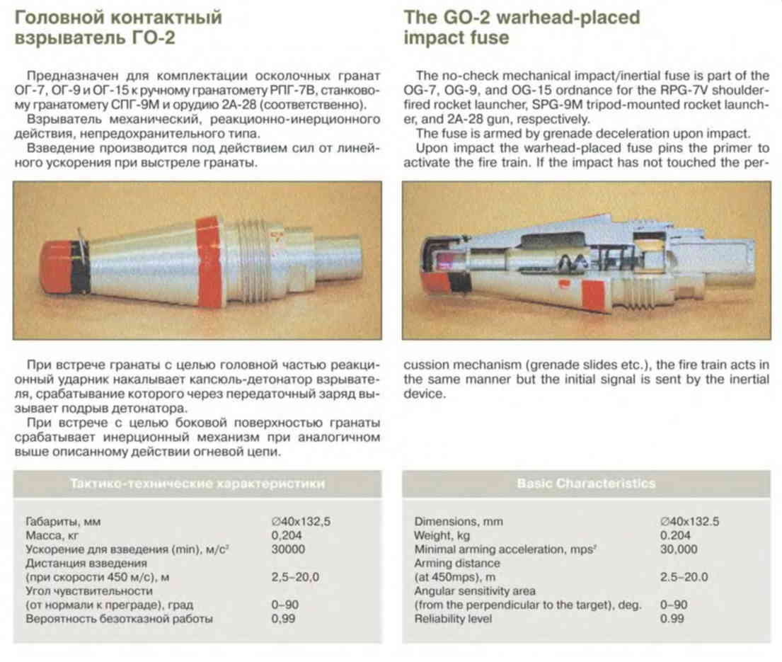

    Рис. 33. Взрыватель ГО-2 (в разрезе):
    1 — доньевая втулка; 2 — лапчатый предохранитель; 3 — колпачок; 4 — инерционное кольцо; 5 — пружина; 6 — капсюль-детонатор; 7 — гильза; 8 — втулка; 9 — пружина; 10 — штифт; 11 — гильза; 12 — упорный шарик; 13 — ударный стержень; 14 — чека; 15 — прокладка; 16 — предохранительный колпачок; 17 — мембрана; 18 — головка; 19 — тесьма; 20 — предохранительная пружина; 21 — жало; 22 — втулка; 23 — предохранительный шарик; 24 — втулка; 25 — опорная втулка; 26 — предохранительная прокладка; 27 — корпус; 28 - напоавляющая втулка; 29 — чашечка; 30 — стакан детонатора; 31 — детонатор
    Останнє редагування: 1 кві 2025

    За принципом дії ГО-2 схожий з мінометним М-6, але простіше.
  24. Alexandr167
    Alexandr167 General-leutnant
    33
    42
    12.956
    В ГО-2 немає двіжка. Там капсюль просто захищений прокладкою. А так принцип схожий.
