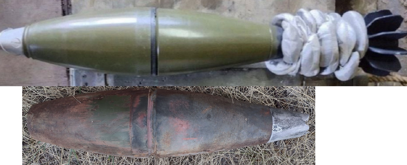

  1. edvardd
    edvardd Oberschütze
    11

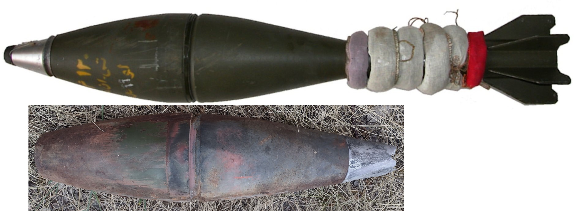

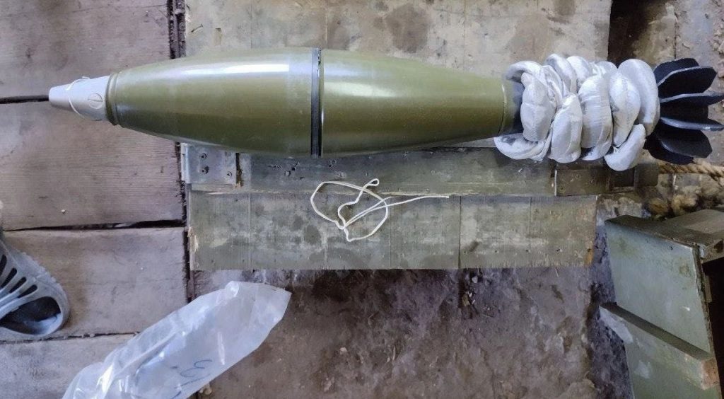

    иранская 120 ка, сравнение, почти похоже, еслиб ещё и порохов небыло... 120 мина  иран2-.jpg
    Bangalor, Einen Vogel та valerka подобається це.

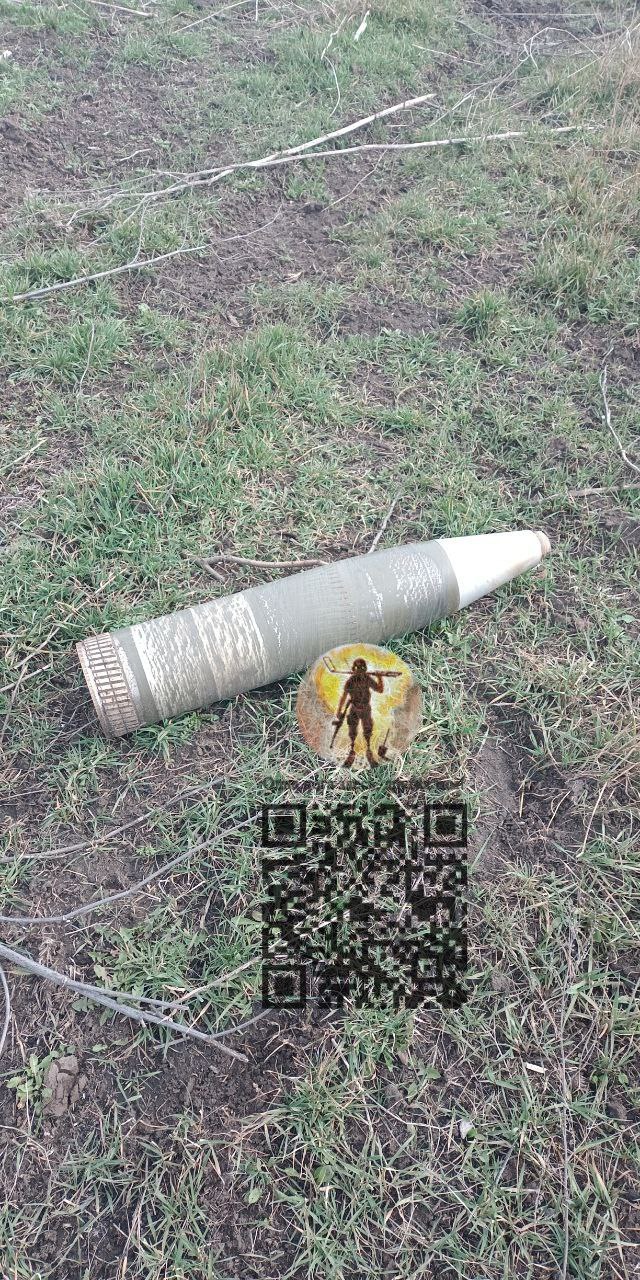

  3. Bangalor
    Bangalor General-major
    57
    103
    5.386
    Мені на Мьянму схоже. Під..ри з літа 2023 обмежено використовують мьянмінські 120-ті.
    photo_2023-07-26_20-31-59-2-1.jpg photo_2023-07-26_20-31-58-1024x564.jpg MyCollages-8-2-1024x576.jpg
    З повагою,
    Останнє редагування: 22 лип 2024
    vulcan888, edvardd, _AURUM_ та 2 іншим подобається це.
  4. Ivan.
    Ivan. Leutnant
    2.728
    Були повідомлення про міни з. М'янми. Схоже, що їх мало постачають

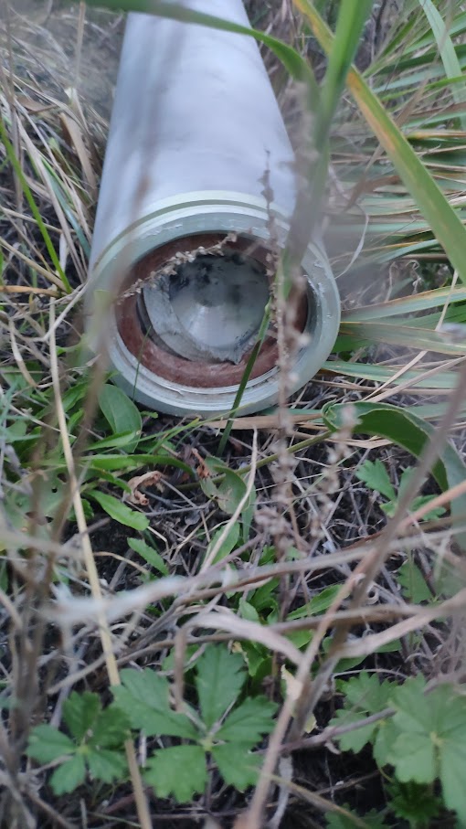

  5. AZAZEL
    AZAZEL Obergefreiter
    90
    Україна, Київ
    Вітаю, щановне панство!)
    Знайшов отаке, підкажіть, будь-ласка, від чого це залишки?
  6. edvardd
    edvardd Oberschütze
    11
    _AURUM_ та Bangalor подобається це.

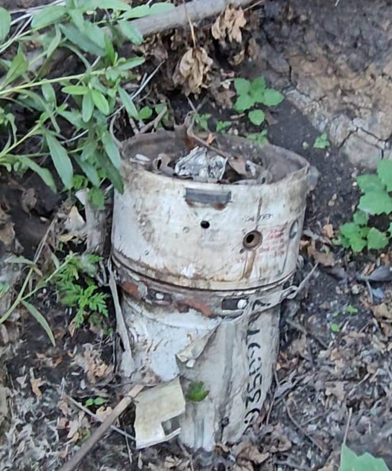

  7. AZAZEL
    90
    Україна, Київ
    Вітаю, може знає хто, що це? Київщина.

  9. _AURUM_
    _AURUM_ Major
    2.568
    Запоріжжя Україна
    Тільки бч скоріше відломилася і десь валяється, при спрацюванні, трубу двигуна розриває квіткою зазвичай.
    Eide, Ph@ntom, AZAZEL та 6 іншим подобається це.
  10. AZAZEL
    90
    Україна, Київ
    Там ще одна є, але у землі, тільки хвост стирчить

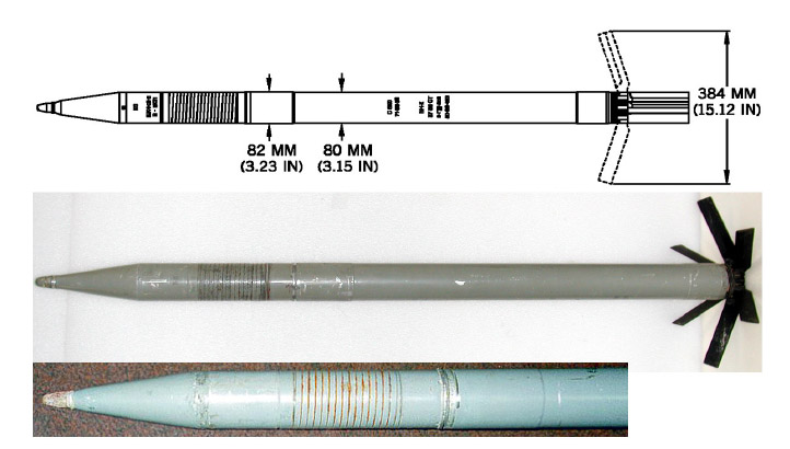

  11. _AURUM_
    _AURUM_ Major
    2.568
    Запоріжжя Україна
    А на тій трубі що з першого фото є якесь маркування? Бо ці рокети мають доволі широку номенклатуру БЧ.

  12. AZAZEL
    90
    Україна, Київ
    Торкатись бажання не було,а візуально маркування не видно.
    З пов.

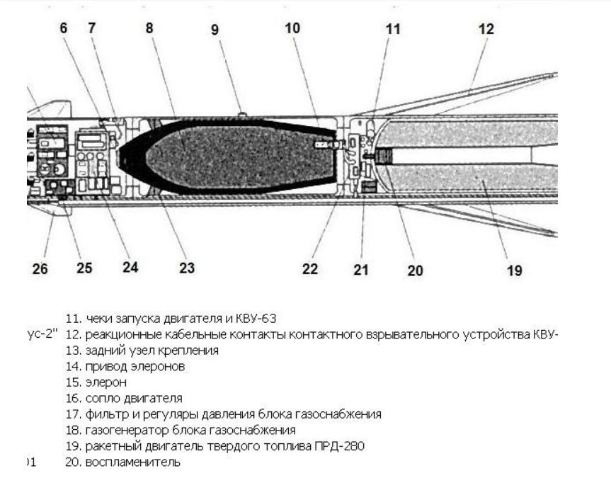

  13. White Digger
    White Digger Oberschütze
    22
    15
    г.Киев

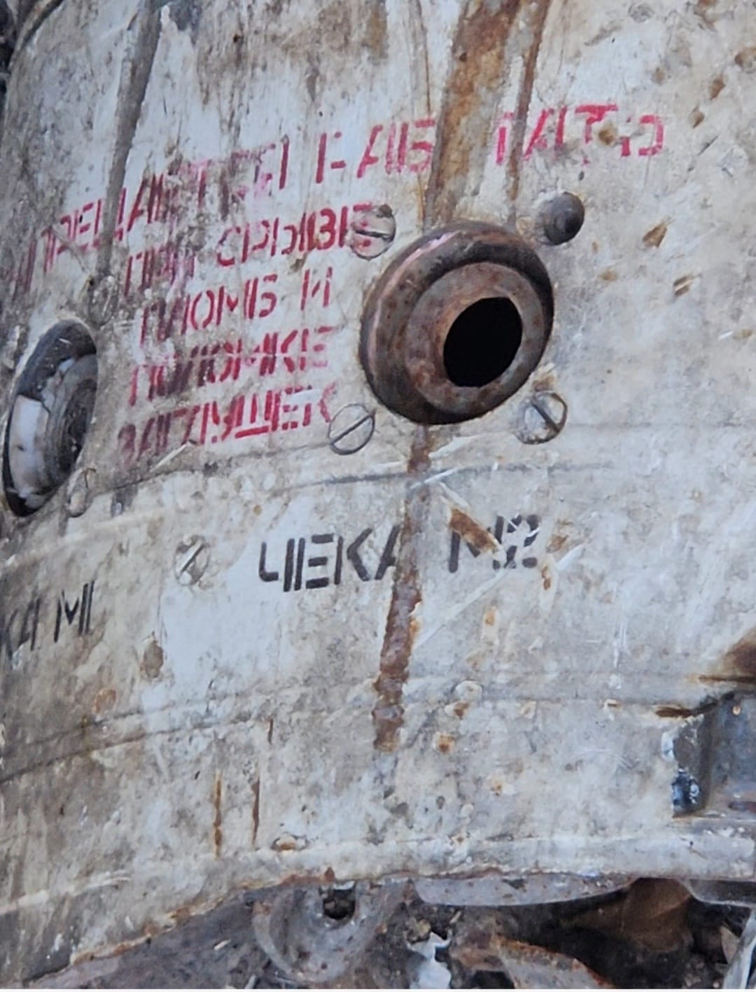

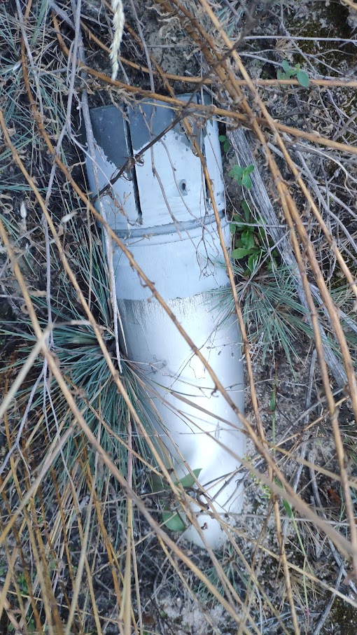

    Вітаю, така ракета торчить із землі... Допоможіть будь ласка оприділити що за тип та чи присутня там бойова частина... Изображение WhatsApp 2024-09-18 в 20.49.13_69359c95.jpg Изображение WhatsApp 2024-09-18 в 20.49.13_aa971196.jpg (поки що це зона бойових дій, так що МЧС туди не їздять... )
  14. Einen Vogel
    Einen Vogel Oberfeldwebel
    28
    69
    433
    Шановий, це у вас щось авіаційне, серія Х- скількись, але я навіть розмір не можу прикинути. Наступного разу покладіть біля неї пачку папірос, чи що...
    Потенційно може бути і нерозрив (з бойовою частиною в землі), і просто двигун пустий.
    11 - там де чеки, а 8 - бойова частина. Але це схема Х-29, не впевнений що у вас саме вона.
    A10A, White Digger, WERWOLFE та 5 іншим подобається це.

    Дякую, приблизно біля 30см. в діаметрі... недалеко сбитий орківській літак су-34

    Якщо діаметр близько 30см, може бути Х-38. У Х-29, Х-59 діаметр більше.

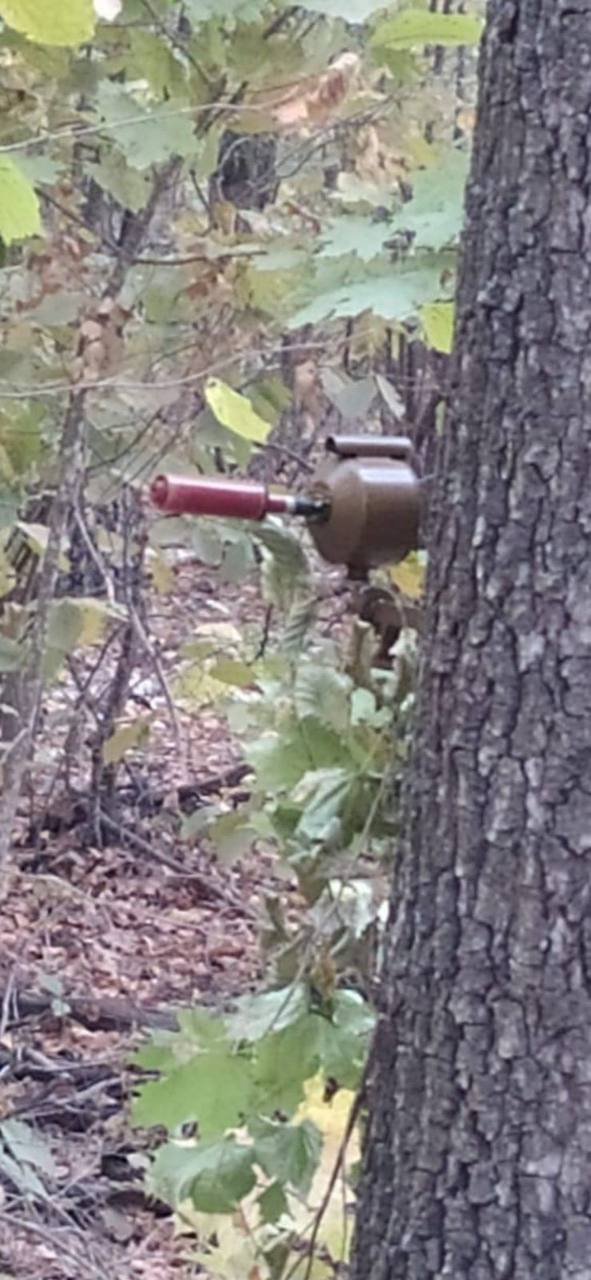

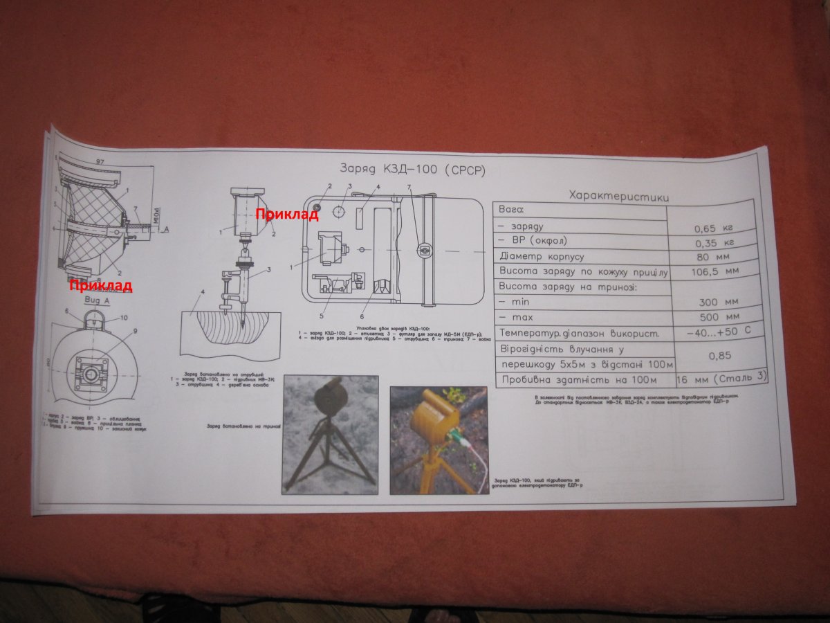

  17. 1985demon66
    1985demon66 Leutnant
    1.705
    Черкасская обл. Белозерье

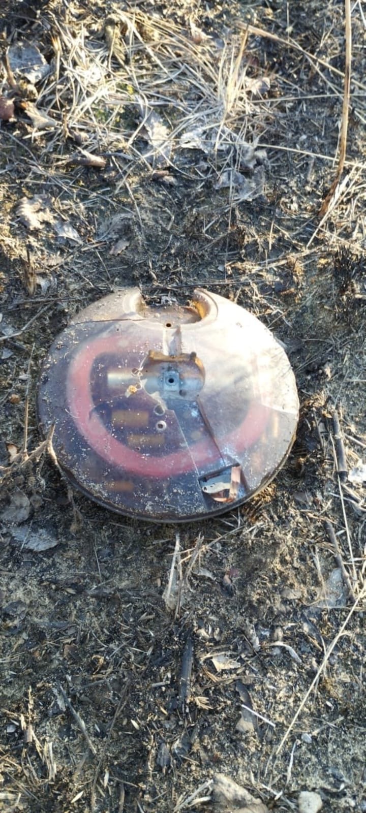

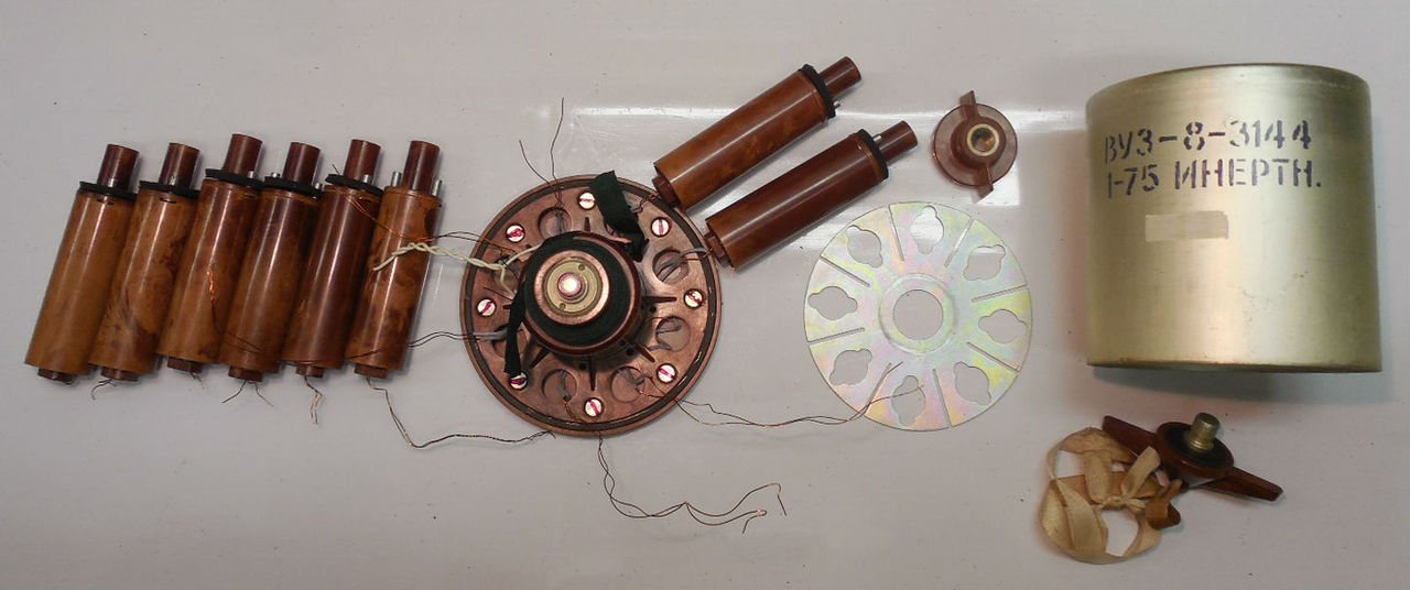

    Доброго дня. Знайомі запитують, що за чудо-юдо, підсказали "звіринець", але питання всеодно залишилися, що за модифікація?
  18. Hollger
    Hollger Oberfeldwebel
    22
    48
    394
    Aiur
    КЗД-100 з виконуючим механізмом ВУЗ-8, між ними МД-5
    WERWOLFE, duke6kirill, Bangalor та 3 іншим подобається це.
  19. Ivan.
    Ivan. Leutnant

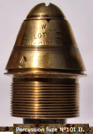

    2.728
    Звіринець - це більш ранні заряди (60-ті роки), а це вже так би мовити наступна генерація, 80-х років.
    duke6kirill, 1985demon66 та Hollger подобається це.

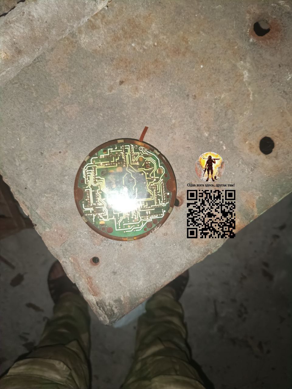

  20. 1985demon66
    1.705

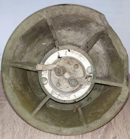

    Дякую, за попереднє визначення, може хто й цю епоксидку опізнає
    WERWOLFE, Ph@ntom, Bangalor та 2 іншим подобається це.
  21. Bangalor
    57
    103
    5.386
    Доброго!

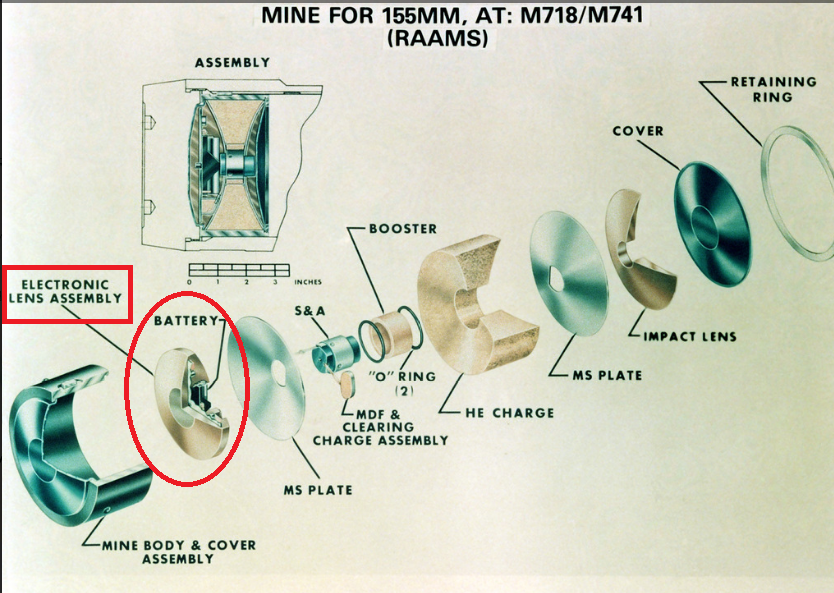

    Плата управління від касетних протитанкових мін М70/М73 (споряджаються в 155мм снаряди М741/М718). Прошу вибачення за фото з підарського ресурсу.
    IMG_20240929_151517_536.jpg IMG_20240929_151522_568.jpg IMG_20240929_152047_334.jpg IMG_20240929_152005_471.jpg
    IMG_20240929_152714_845.jpg IMG_20240929_152652_341.jpg IMG_20240929_152750_639.jpg
    З повагою,
    Останнє редагування: 29 вер 2024
    WERWOLFE, duke6kirill, valerka та 3 іншим подобається це.
  22. Einen Vogel
    28
    69
    433
    Можна й без підарських ресурсів:
    Вибачте за здоровецькі фото.
    WERWOLFE, 1985demon66, Bangalor та 2 іншим подобається це.

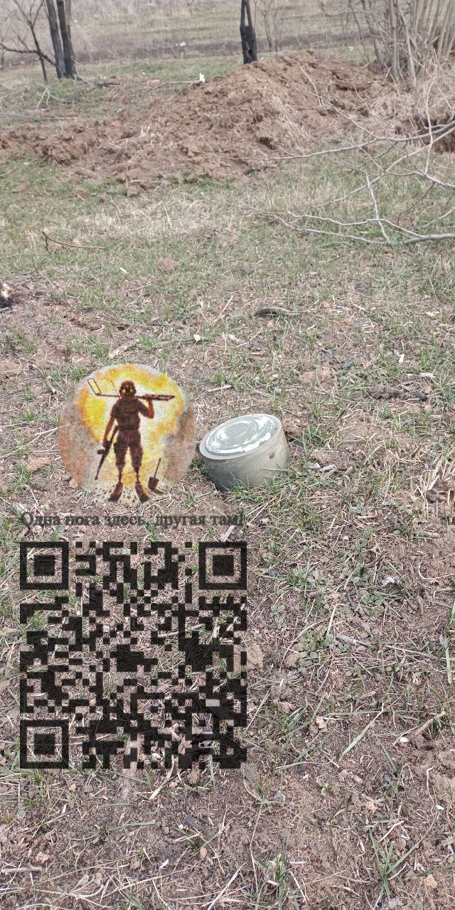

  23. A10A
    A10A General-leutnant
    23.936
    Київ, Україна
    ...RAAMS...
    WERWOLFE, 1985demon66, Bangalor та 4 іншим подобається це.
  24. Alskdj
    Alskdj Obergefreiter
    74
    Ukraine

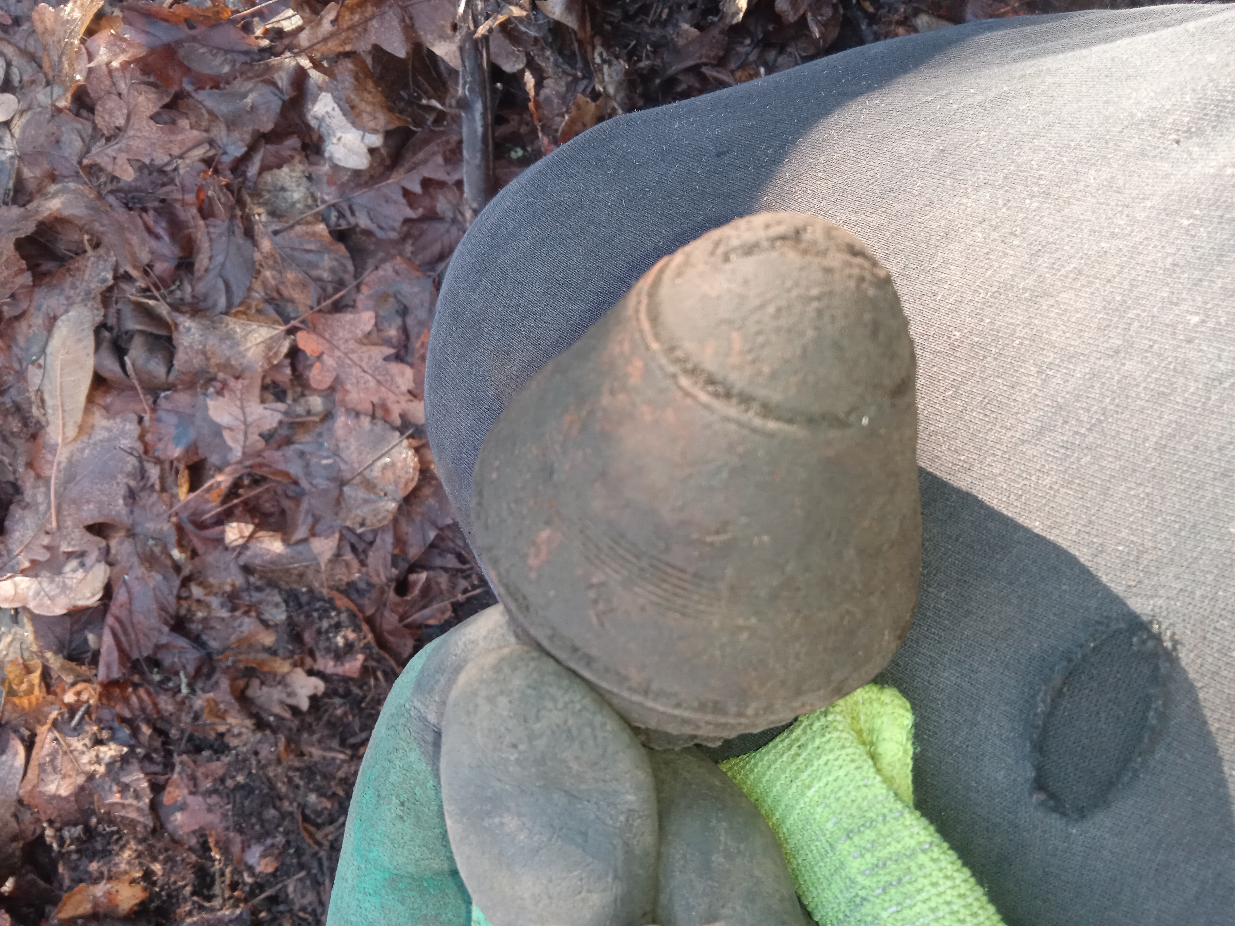

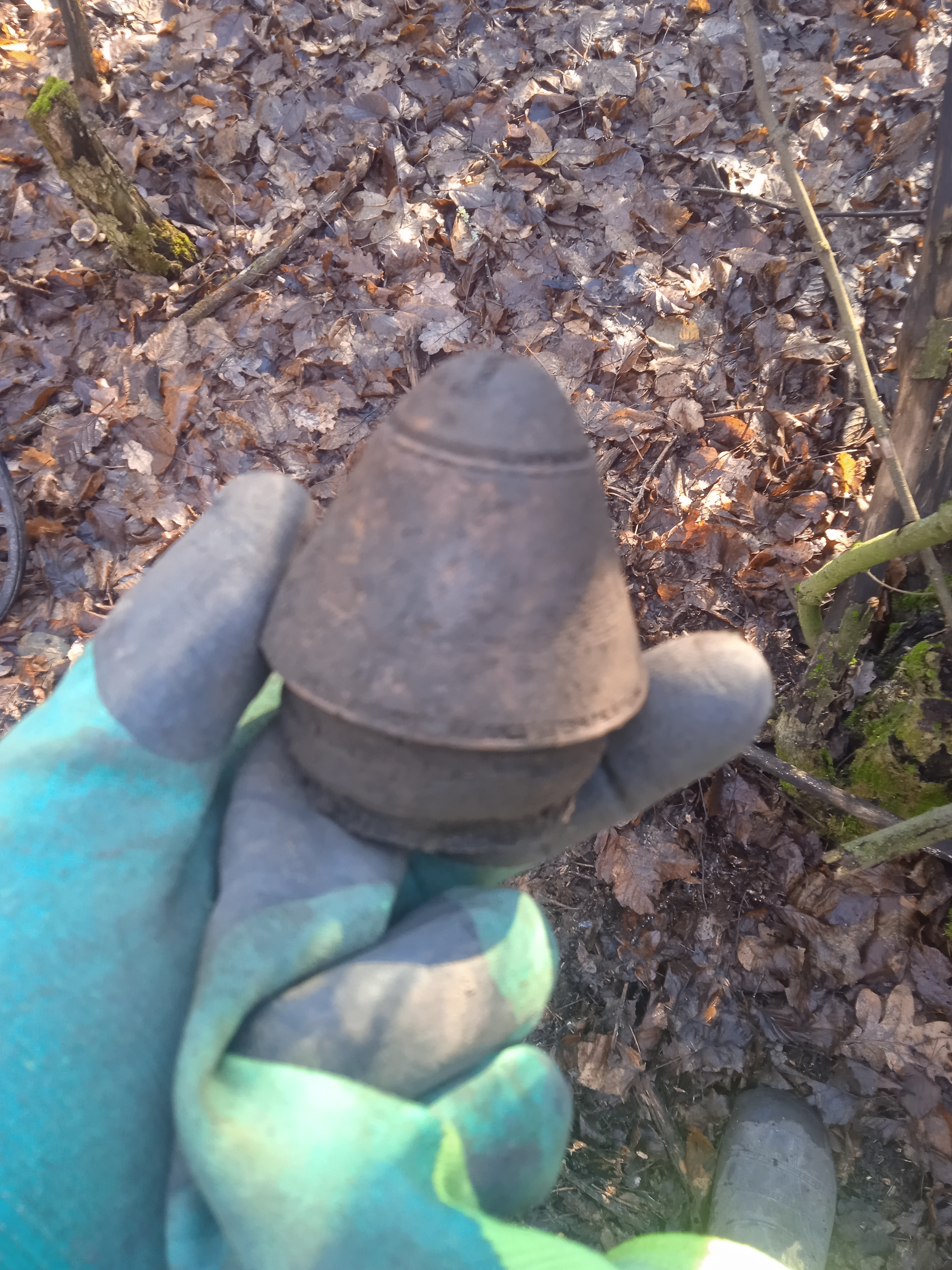

    Вітаю, підкажіть будь ласка що це,чи небезпечне? IMG_20250102_114054.jpg IMG_20250102_114129.jpg
  25. A10A
    23.936
    Київ, Україна
    ...наче - Англійська "головА" №101
    (вже) абсолютно безпечна
    помийте з милом - вилізуть клейма...
    З.ЬІ. ...от тільки ОДНЕ - це НЕ сучасний ВОП,
    це - з Першої Світової війни...
    :rolleyes:
    Останнє редагування: 4 січ 2025

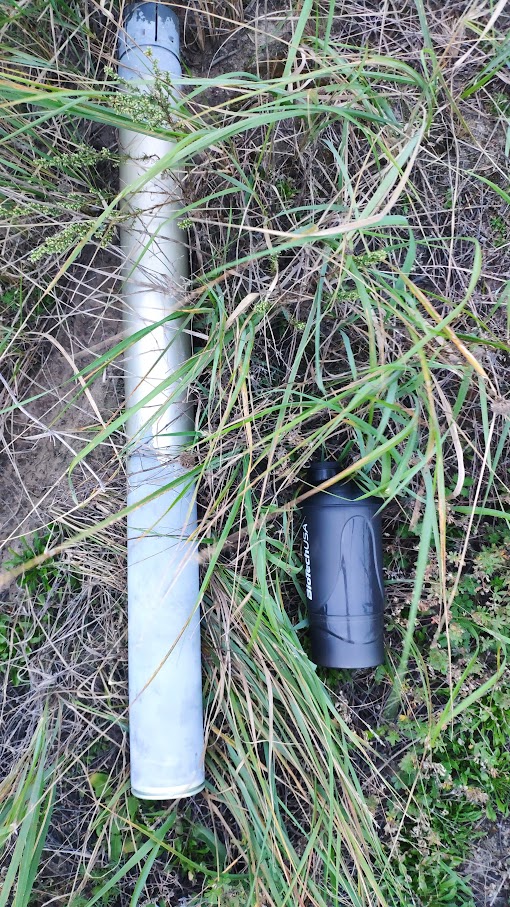

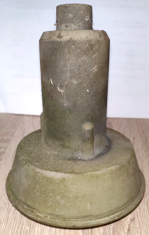

  26. Argentum
    Argentum Gefreiter
    48
    Вітаю.
    Хто знає, і може поділитись інформацією, що це за боєприпас. Ворог використовує як БЧ з фпв.
    Як розшифровується абревіатура знаю. 20250124_190143.jpg В мережі детальної інформації не знайшов.
