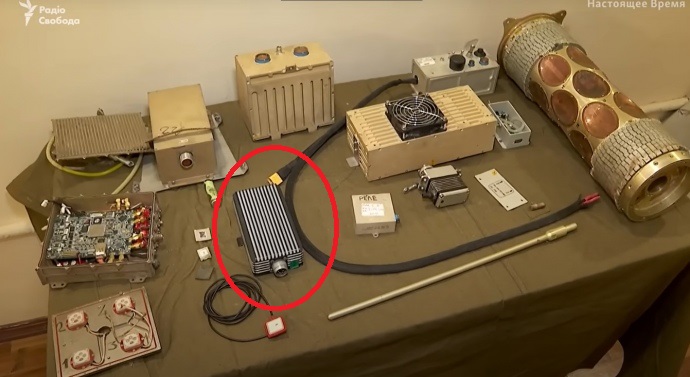

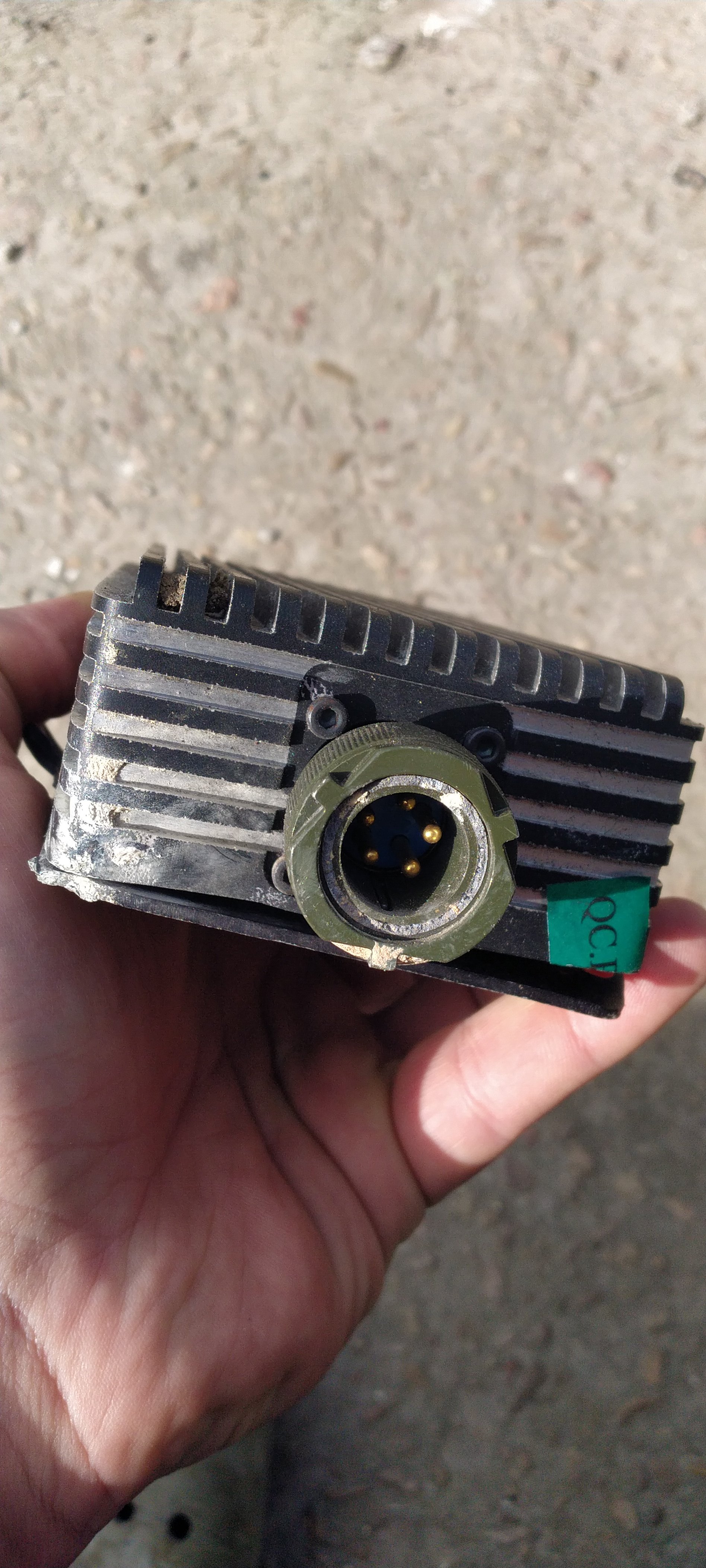

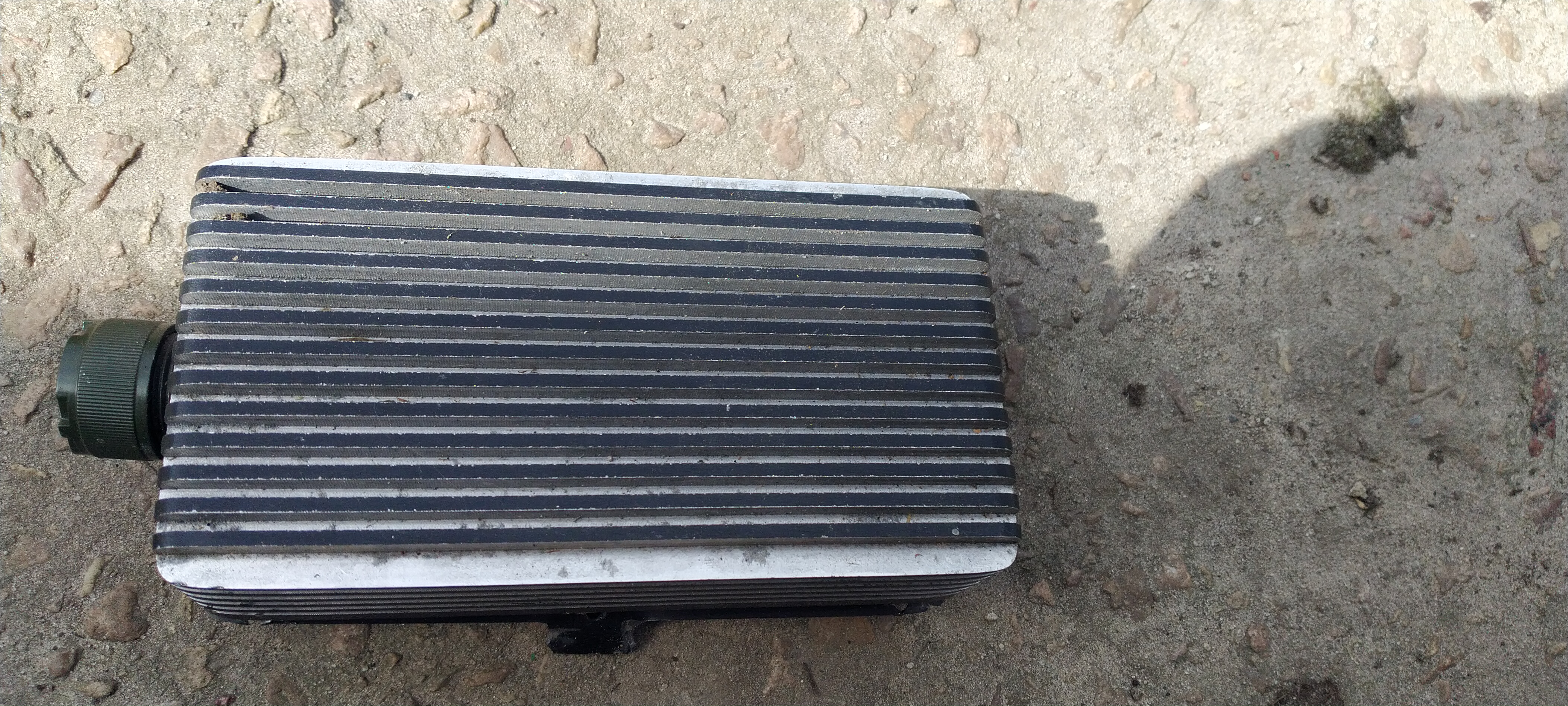

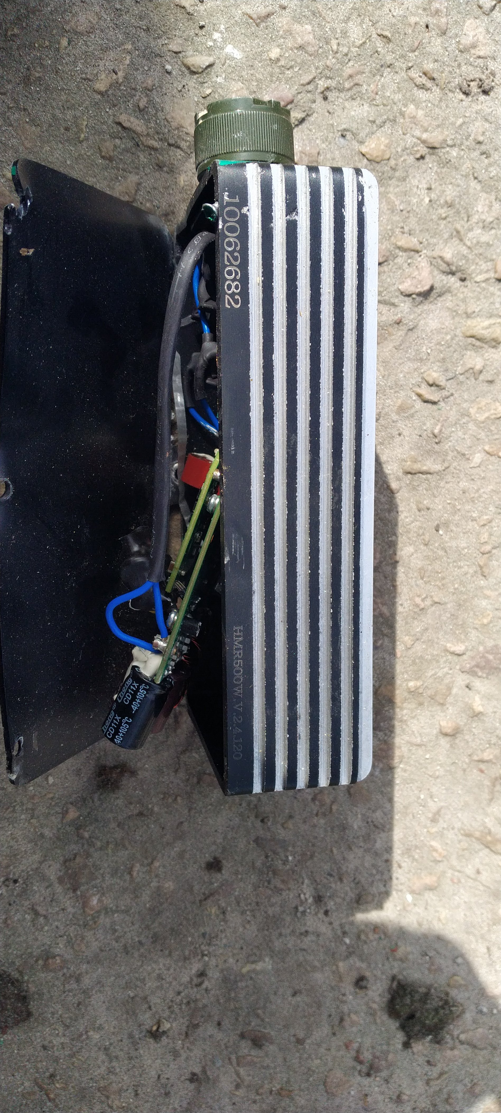

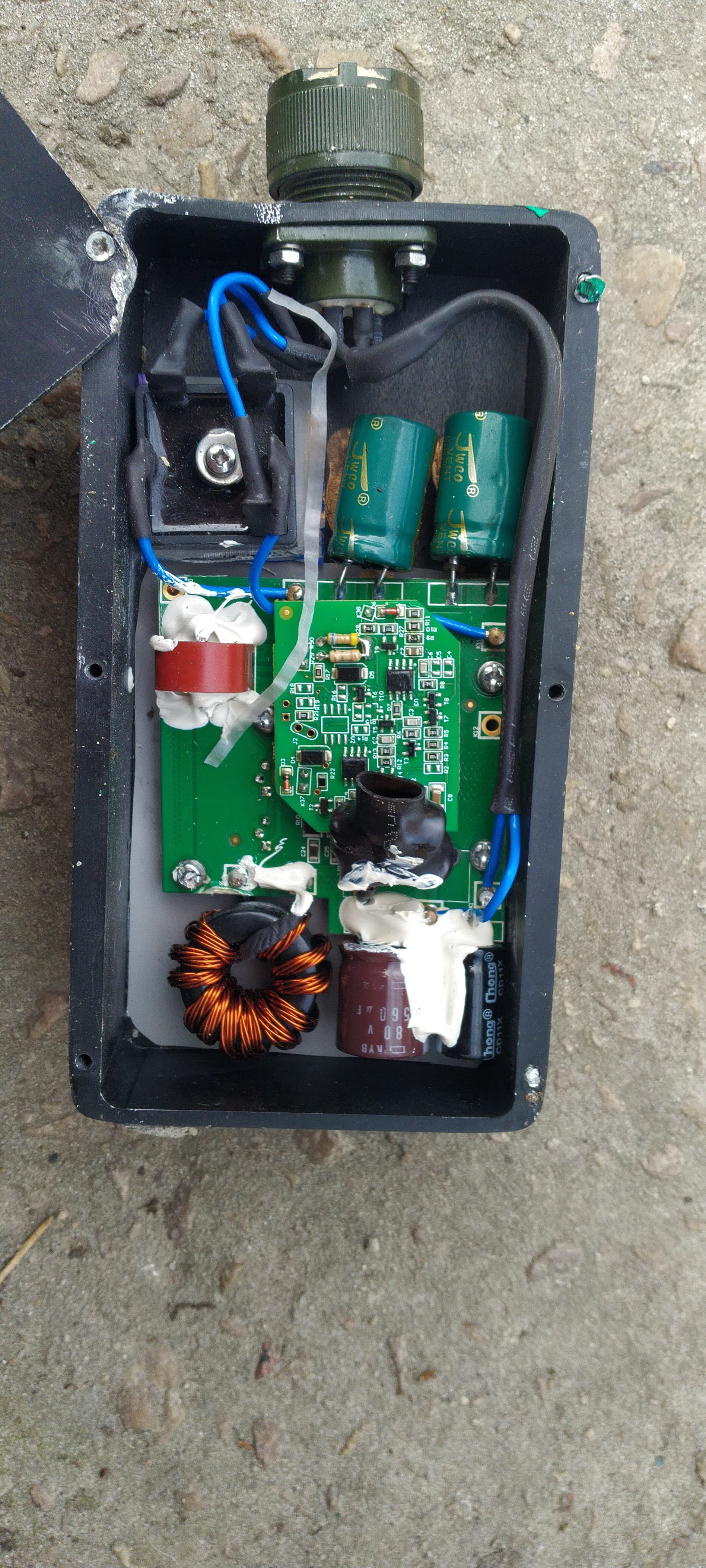

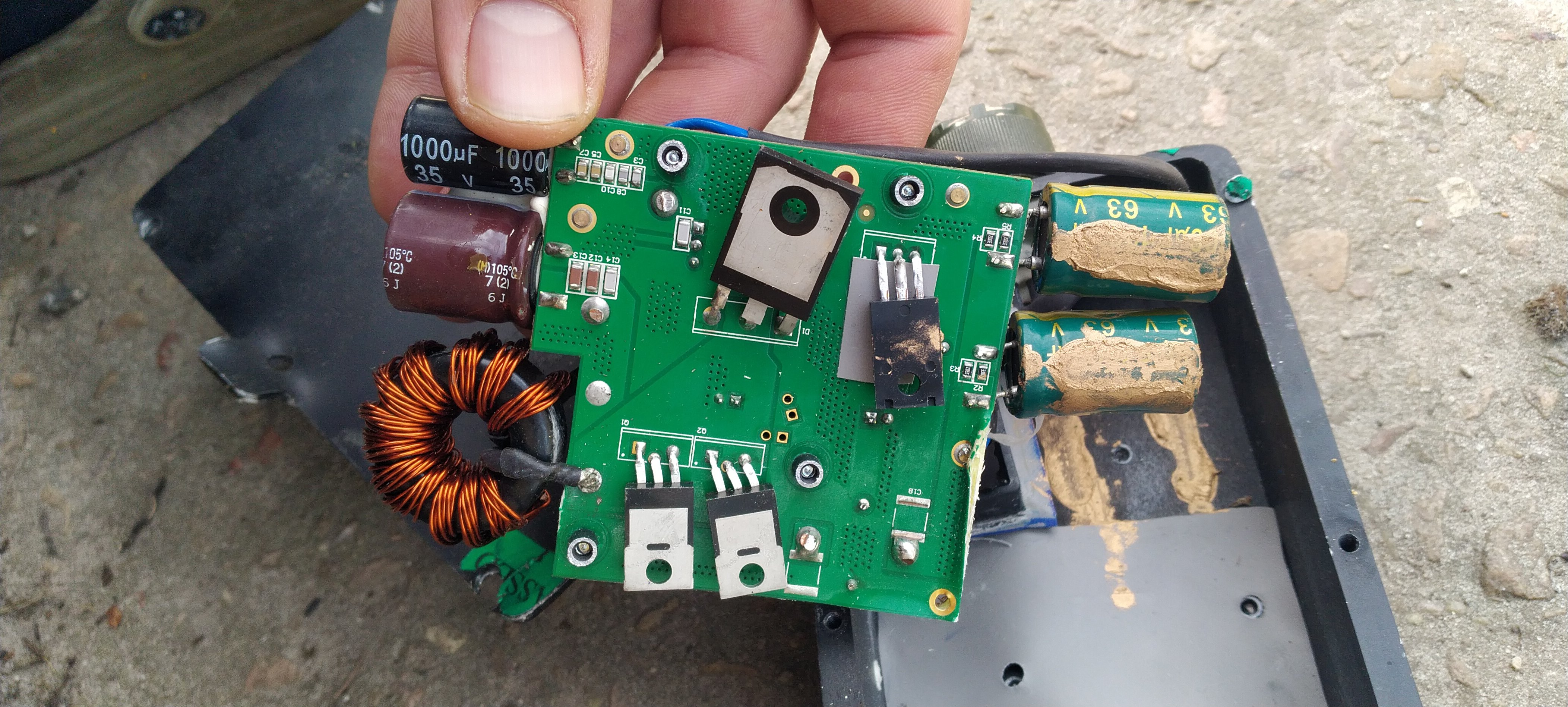

    Контроллер живлення, продався колись тут на аукціоні схожий https://reibert.info/lots/shaxid-geran-elektronij-blok.1057923/
    MILITARY137, WERWOLFE, RIHARD 77 та ще 1-му подобається це.

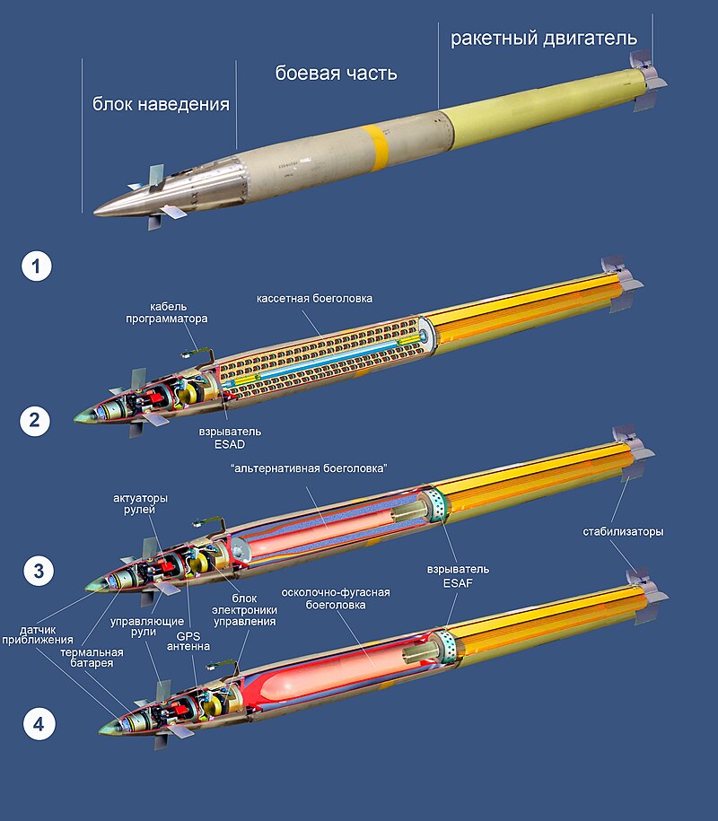

    Блок наведення від 227 мм ракети
    Хаймарс, М-270
    WERWOLFE, Ph@ntom, UR5MPY та 8 іншим подобається це.

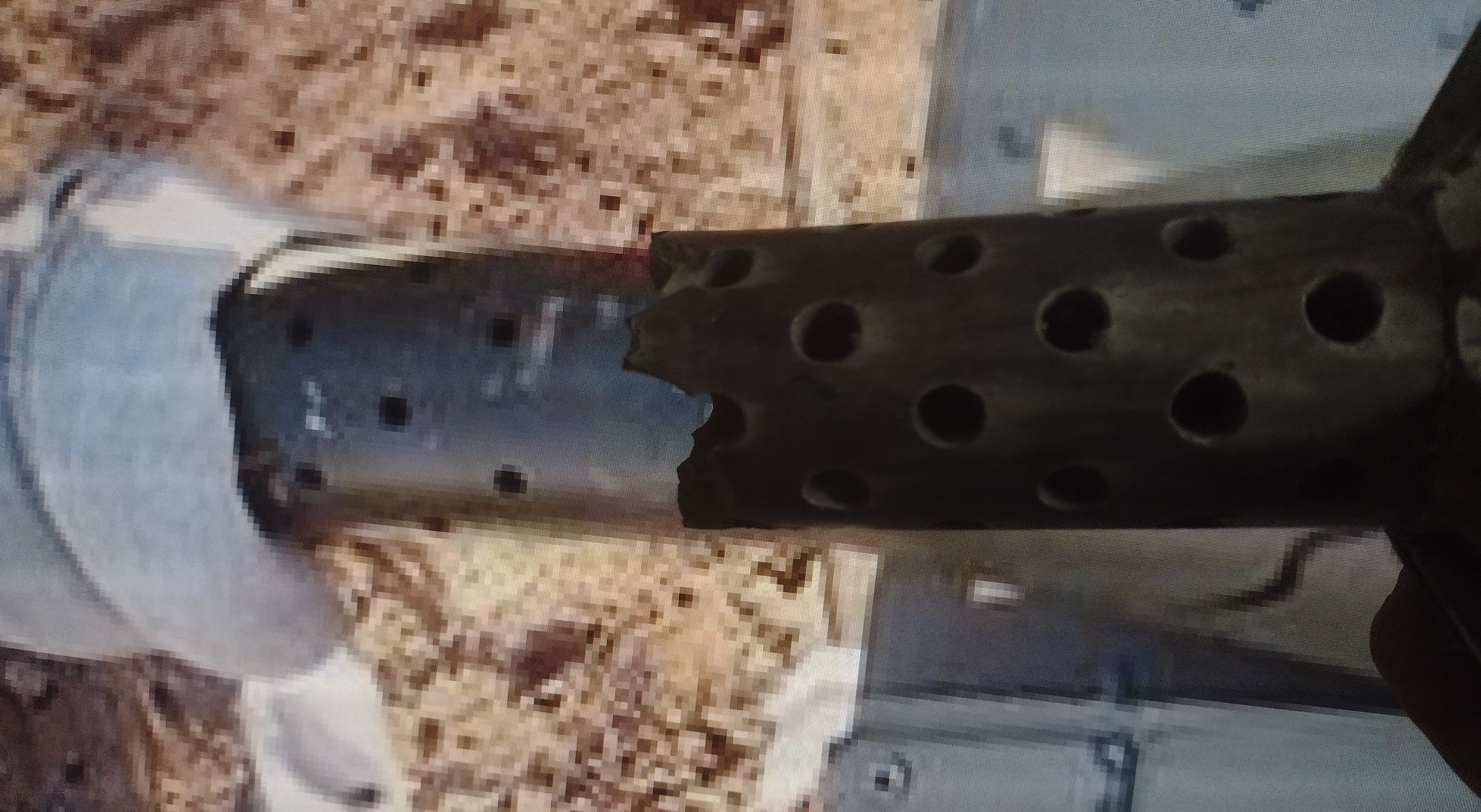

    подскажите ещё что за вундервафля к нам прилетела, опознать не могу, пояска нет диаметр толстой части 118,5 мм длина 47 см в дне крупная резьба под стабилизатор, взрывак, вообще уникальный с кучей сквозных отверстий, с ноны нифига непохоже

    Я б сказав що у вас 120мм мінометна міна США/НАТО - по характерному гумовому-пластиковому кільцю для обтураціі порохових газів/чистки ствола.
    А те що ви прийняли за взривак - уламки стабілізатора, отвори якраз співпадають.
    Якщо ви пишете що воно до вас прилетіло - значить ви ополчєнєц. Або Микола-мінометник знов лупить по своїм.

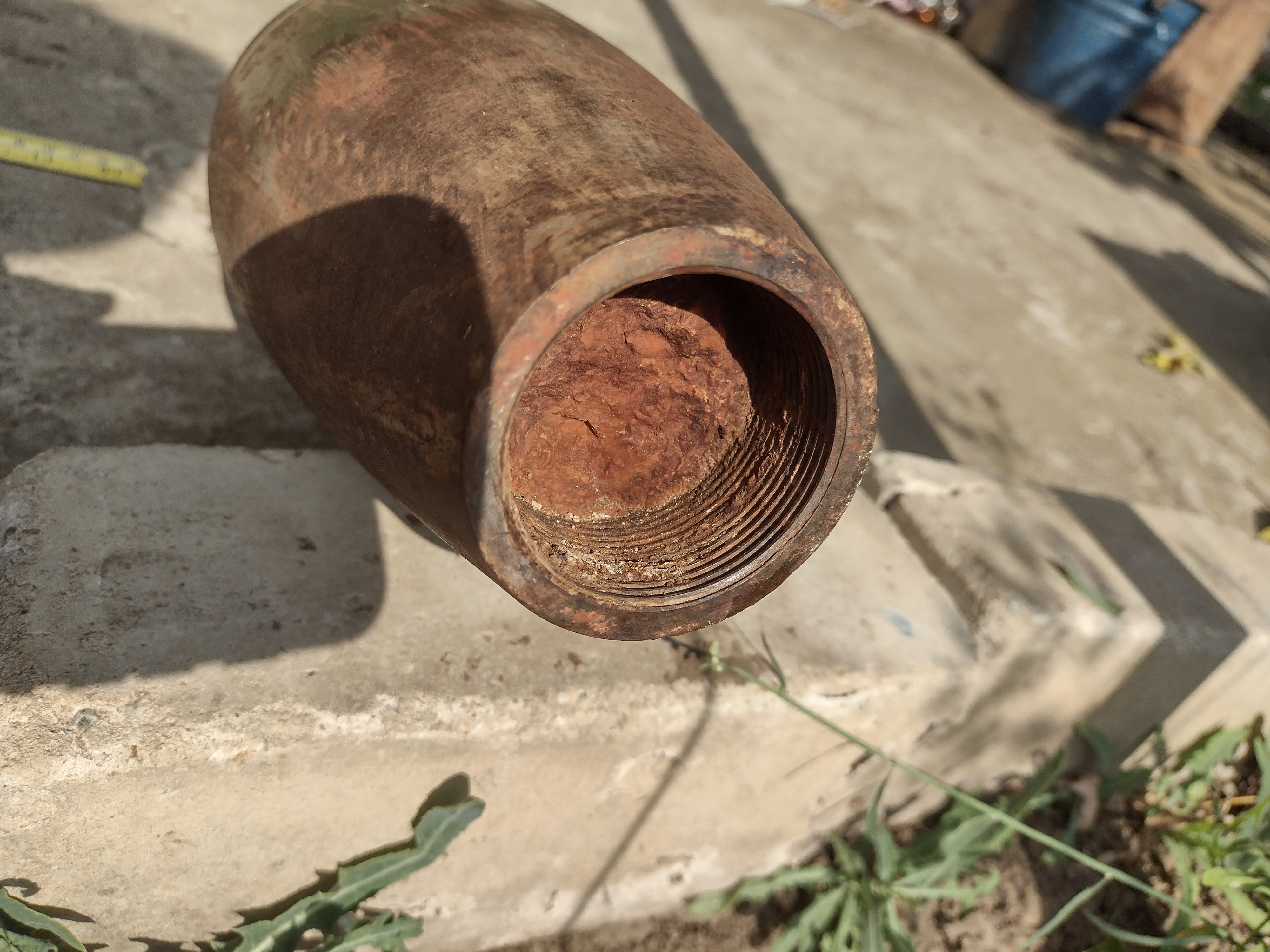

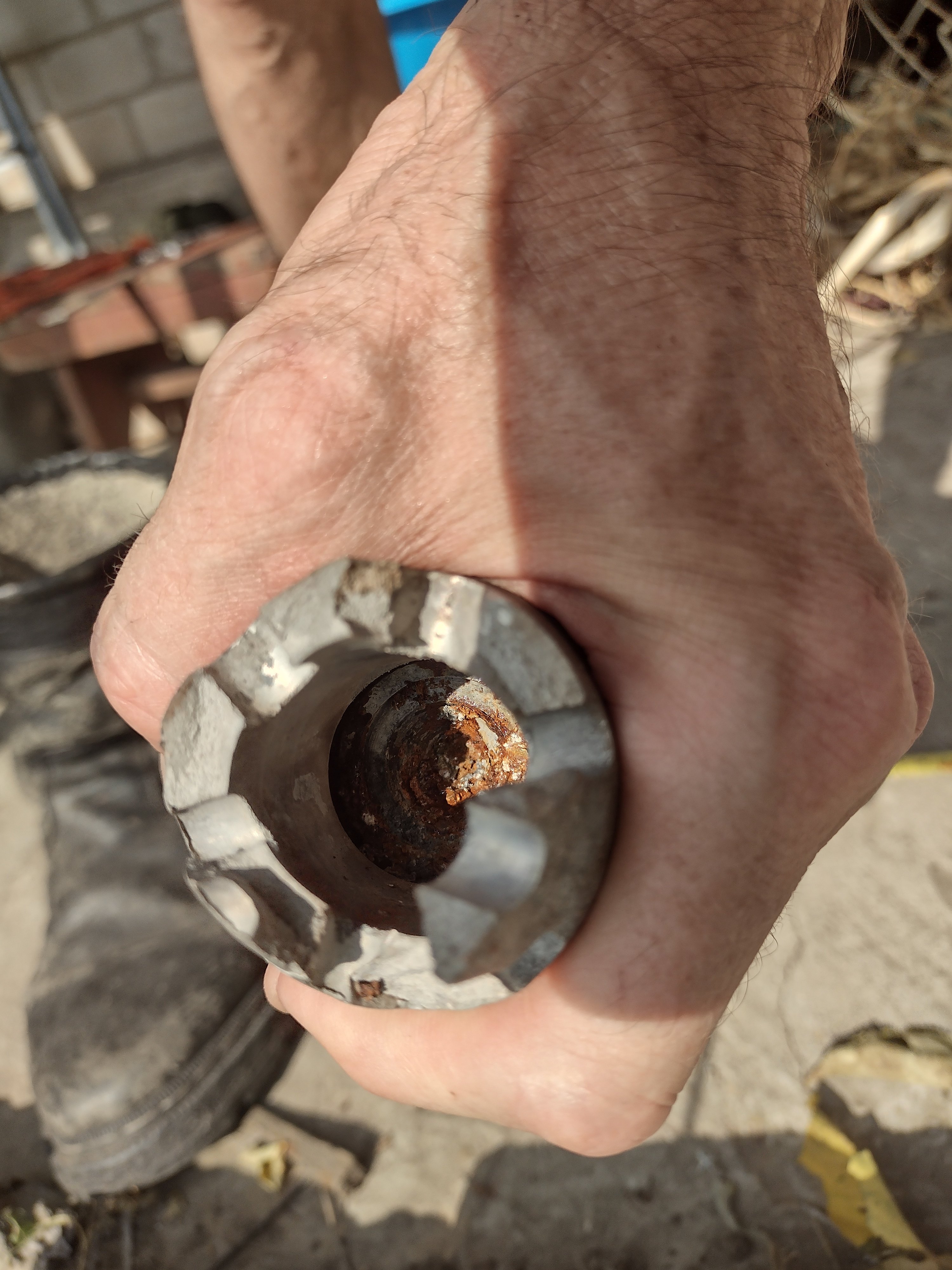

    Фото ,,глухого отверстия'' у Вас немає?
    Можливо там промстакан залишився і воно здається глухим?
    Для чого підривник робити з такими товстими стінками?
    Все-таки то залишки хвоста.

    наверное вы правы, присмотрелся к глухому, думал там ржавчина, а там неровная поверхность или ТГ40 или тротил, интересно как так вчистую взрывак отбило, в 300 метрах от мины был найден хвостовик, опять без маркировки, но очень похож на иранский, там нет патрона, а какаято встроенная трубка 10 мм диам с капсулем неизвестной конструкции IMG_20240523_110724427_HDR.jpg

    Так взривака там не було.
    Його не могло так вирвати.
    Або постріл був не спорядженою взриваком міною.
    Або хтось після прильота його викрутив в цілях безпеки.

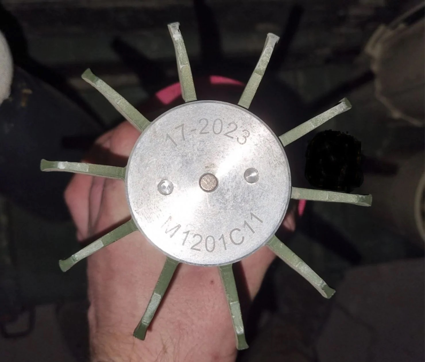

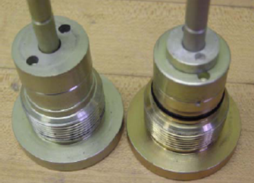

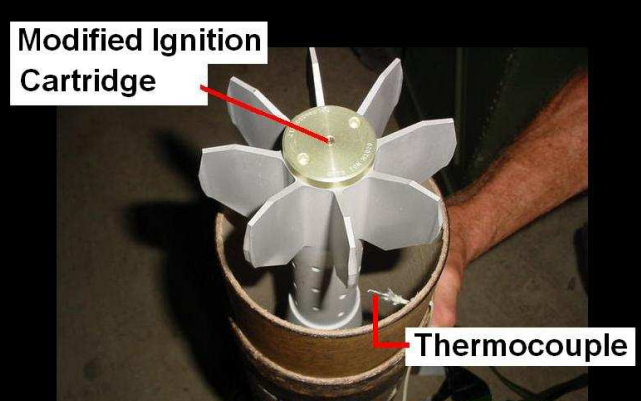

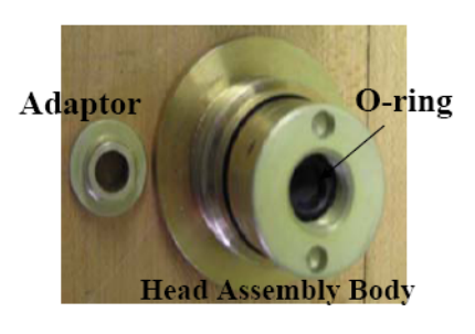

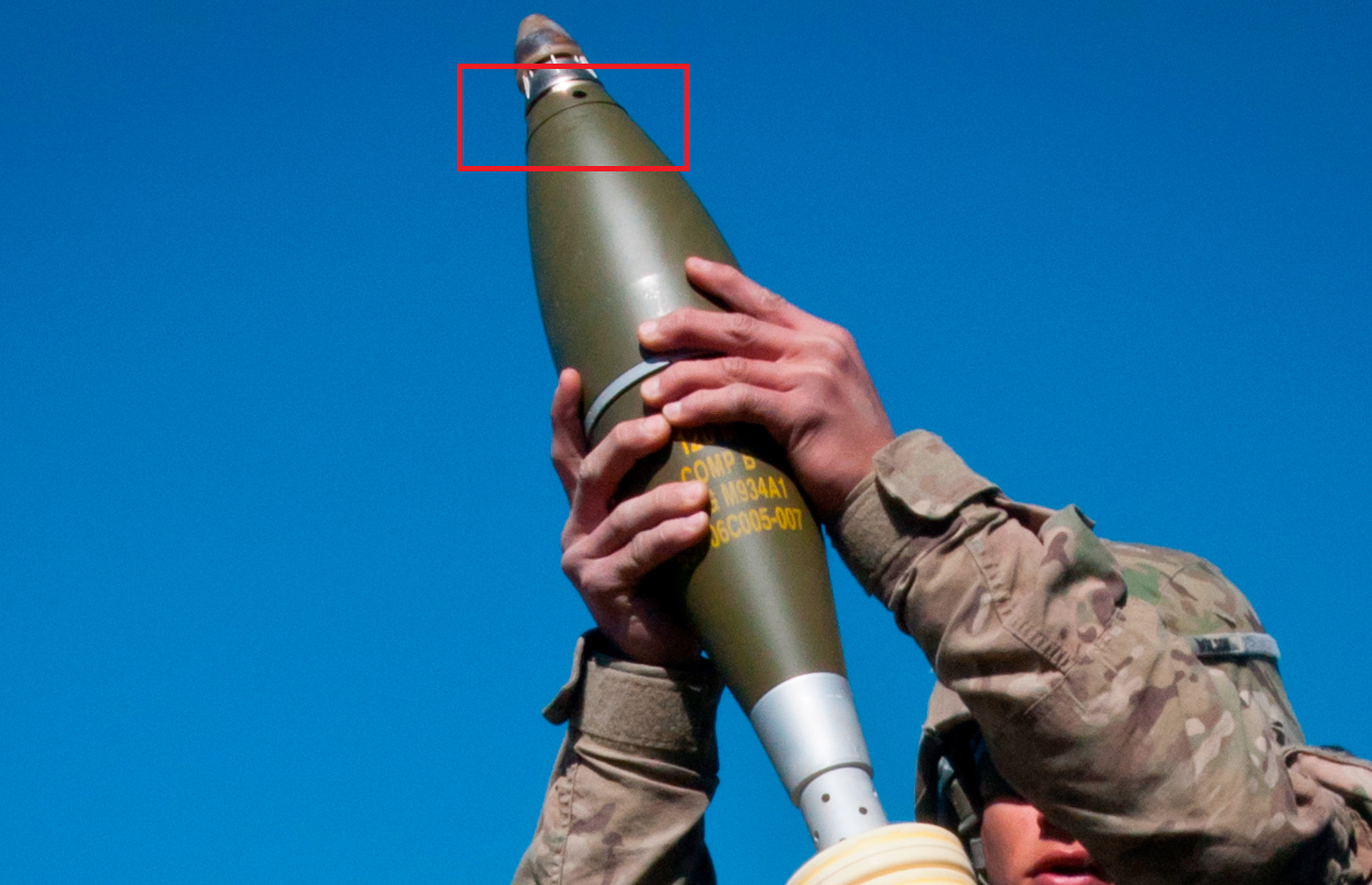

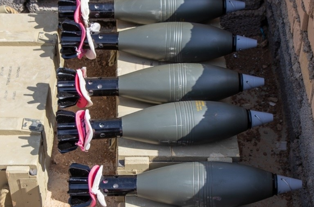

    По цим фото все досконально видно - там де має бути взривак - під нього різьба, точніше навіть не під нього, апід перехідну втулку (фото нижче, обвів) а з іншого боку - стабілізатор хвостовий, обломаний, алюмінієвий.

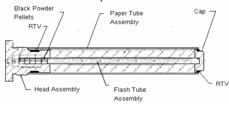

    Є ось такі американські ignition cartridge (M1020):
    Їх виробляють і в Ірані, але ваша міна мені зовсім на іранську не схожа.
    У вас є якісь конкретні аргументи за Іран, чи просто за Грібоєдова маєте на персів зуб?
    Bangalor, A10A, Ph@ntom та 2 іншим подобається це.

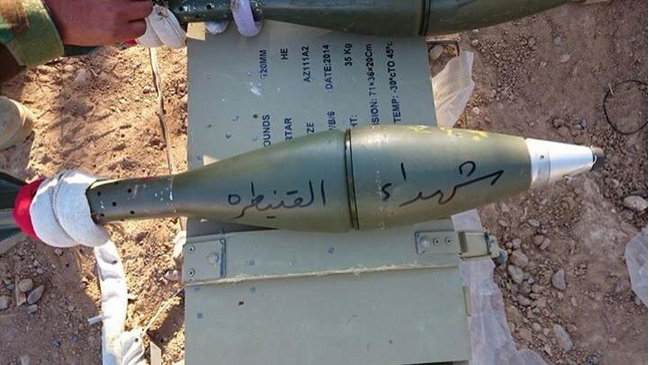

    Щоб закрити цю тему (з мого боку) - у Ірана є зелені стодвадцятки, у Ірана є мінометні міни з пластиковими обтюраційними кільцями, у Ірана є мінометні міни де вкручується перехідна втулка.
    Але назвати якийсь конкретний приклад, де б усі три вищевказані ознаки співпали - я не можу. Ось відомі мені іранські стодвадцятки:
    Тема цікава, але я залишуся при своїх - у вас міна США/НАТО.
    Bangalor, Unnamed Player, edvardd та 2 іншим подобається це.
