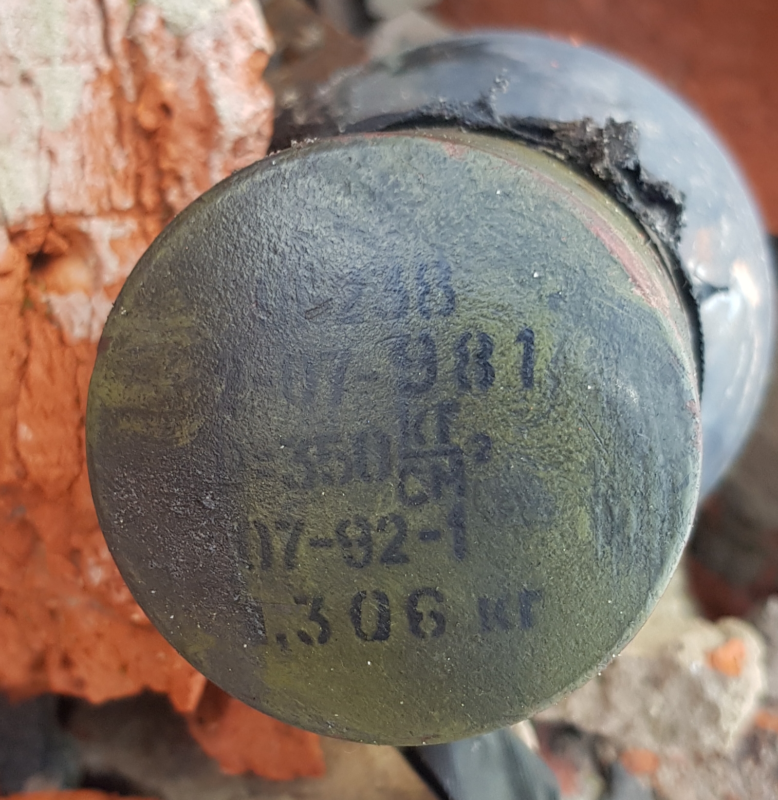

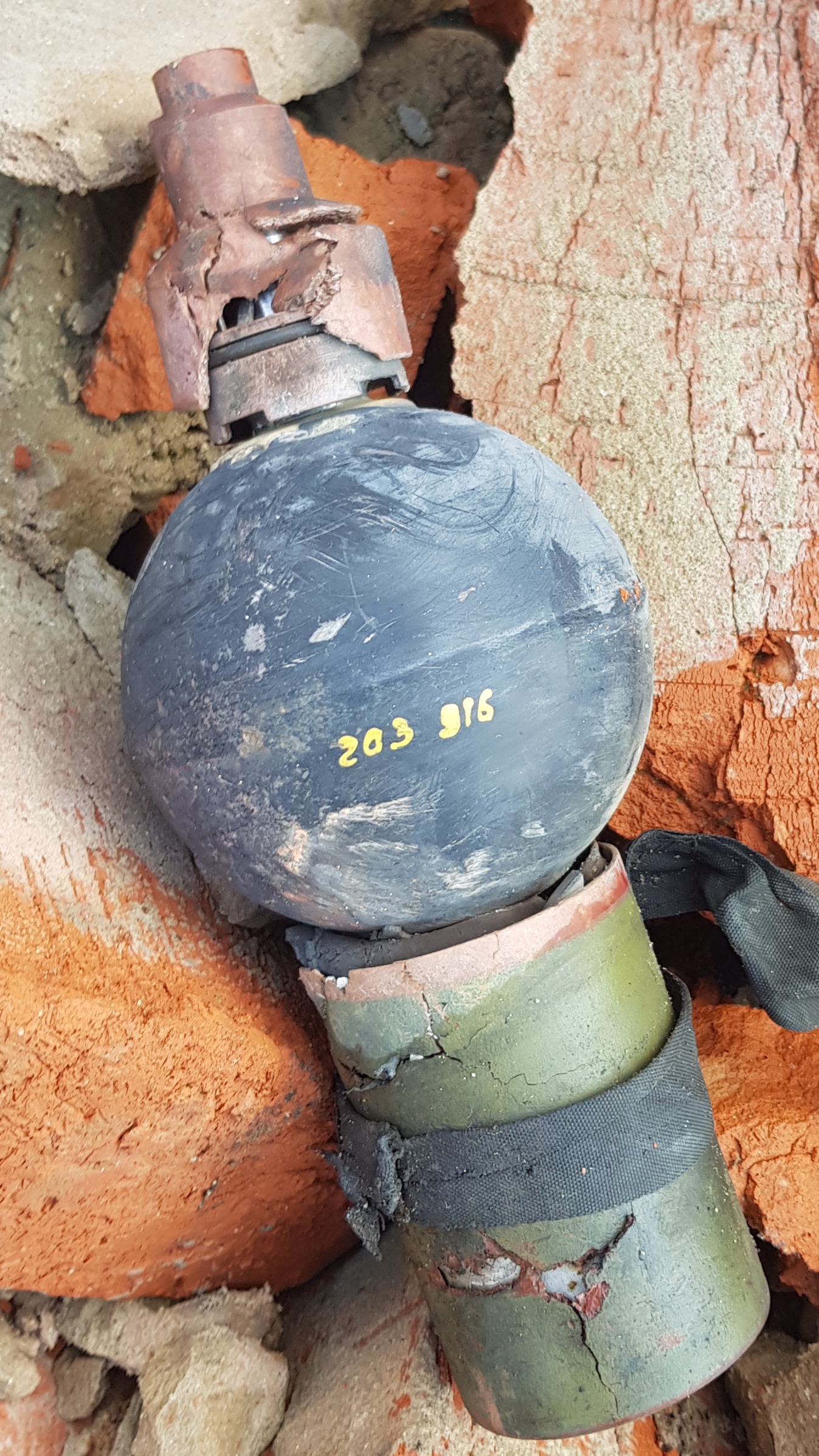

    20230310_003315.jpg 20230310_000713.jpg Вітаю, в районі Бахмуту знайшов такі штуки схожі на ВОП... підкажіть що це... дякую!
