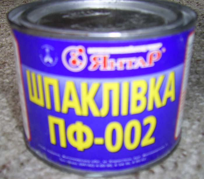

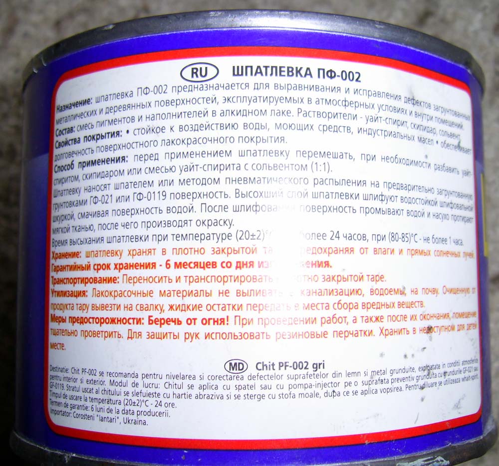

    А чего торопится,просто у меня есть однокомпонентная,в анотации пишут что при 20градусах сохнет 24 часа,при 80градусах-1час.Российская,стоит всего 11гривен за 800грамм.

    Не сочтите за рекламу, но что это за шпаклевка и где ее можно купить, а то новол где-то 40-ник потянет, а для первичной обработки думаю и однокомпонентная сойдет
    можно сюда или же в личку ))

    Такая вот себе шпатлевка,в банке 800грам,производитель Украина,Житомирская область,г.Коростень.Покупал на авторынке.

    В автомагазинах посмотри,я брал недавно 41гр 400мл,в балончике

    Сам работаю двухкомпонентной автомобильной "Новол" или "Боди" - поверьте, незначительно переплатив (в разумных пределах) вы получите качественный современный продукт! ПФ-ка неплоха, но это прошлый век - дает усадку да и помол самого наполнителя не всегда однородный. Добрый Вам совет - используйте хорошие материалы-не пожалеете!
