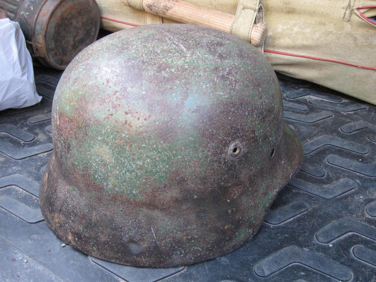

    Всем привет. Вот камерад laser подогнал пару касончиков на восстановление, также попросил это все темой оформить красивой.
    Выкладываю фото двух заготовок а также процесс восстановления с материалами, может кому пригодится! :smile_12:

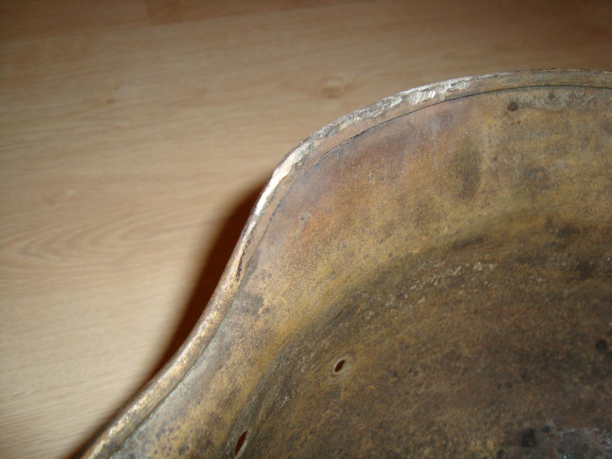

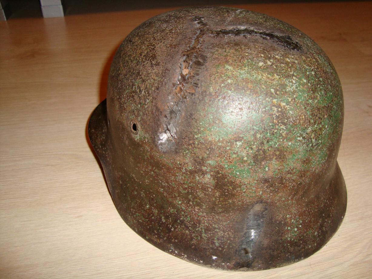

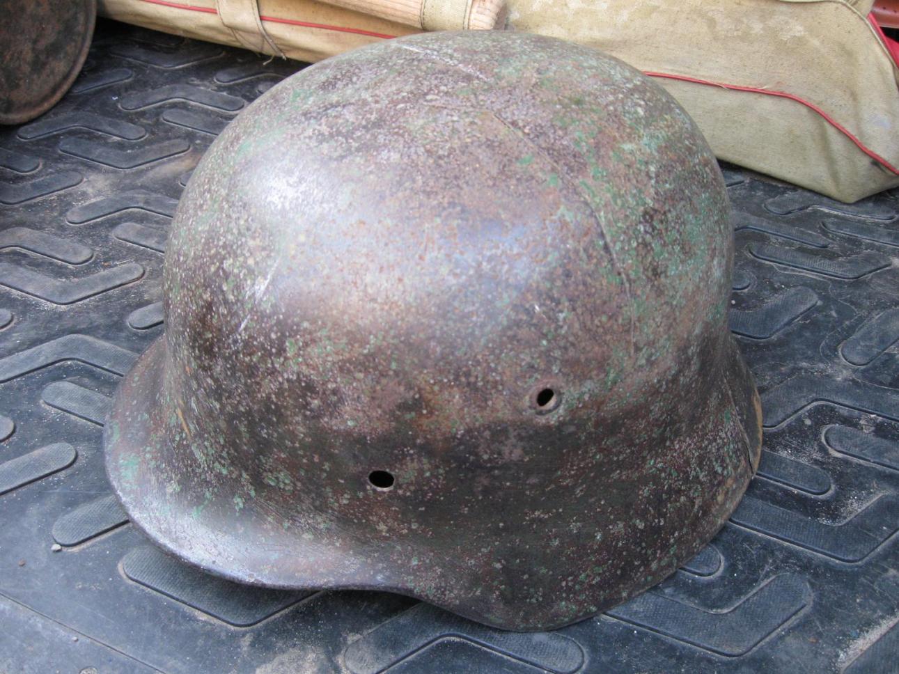

    1) М35 - немного колотая жизнью

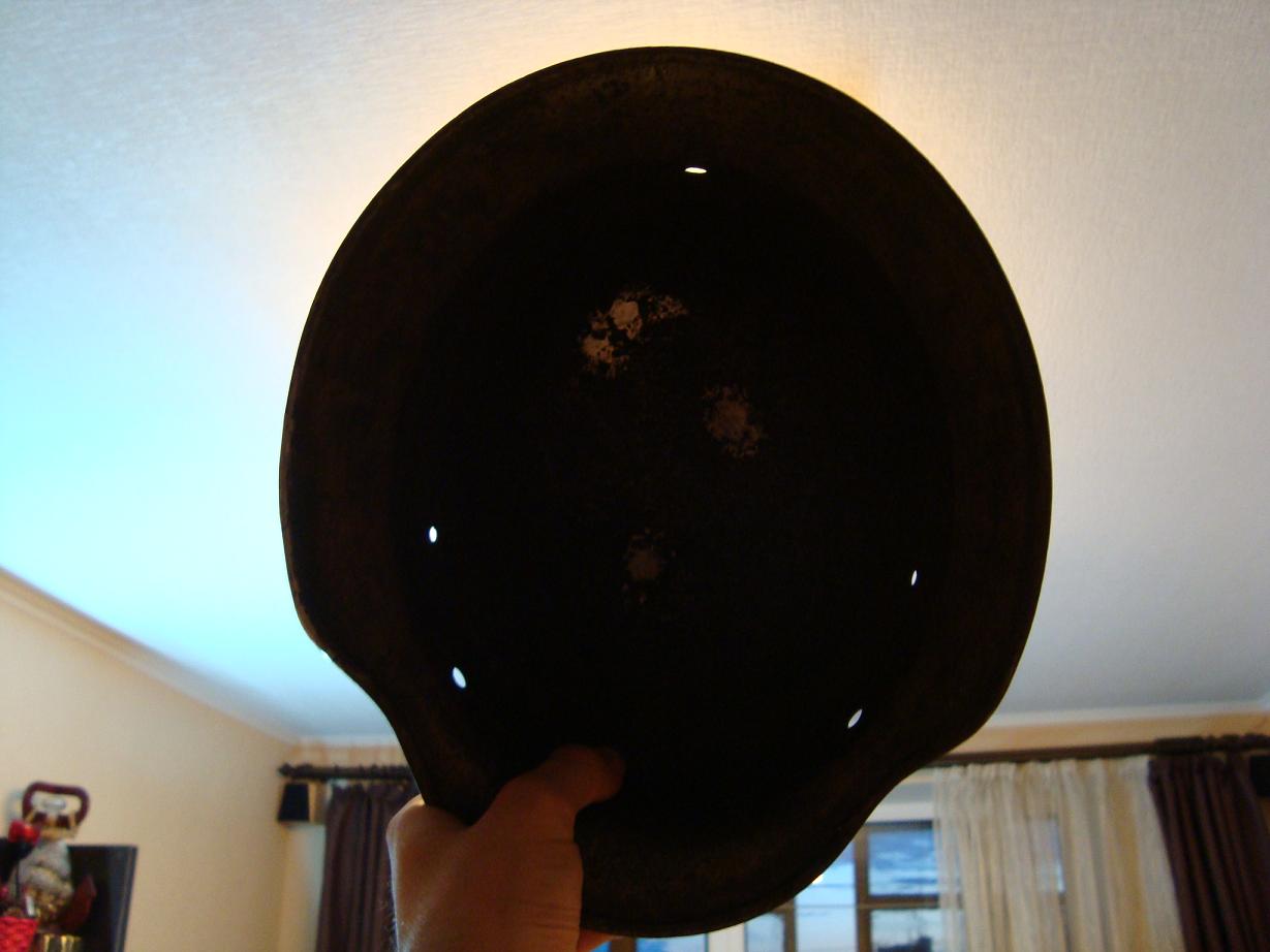

    2) М40 - закрашенная какой-то бурдой
    Жду Ваших мнений

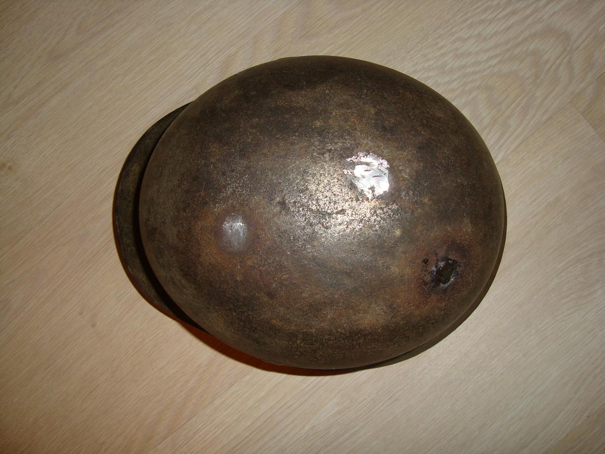

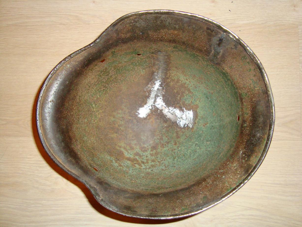

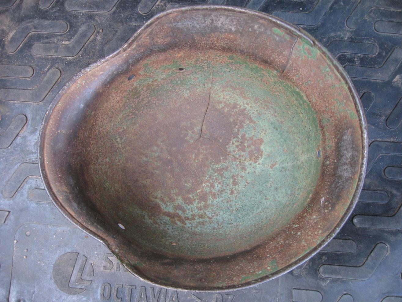

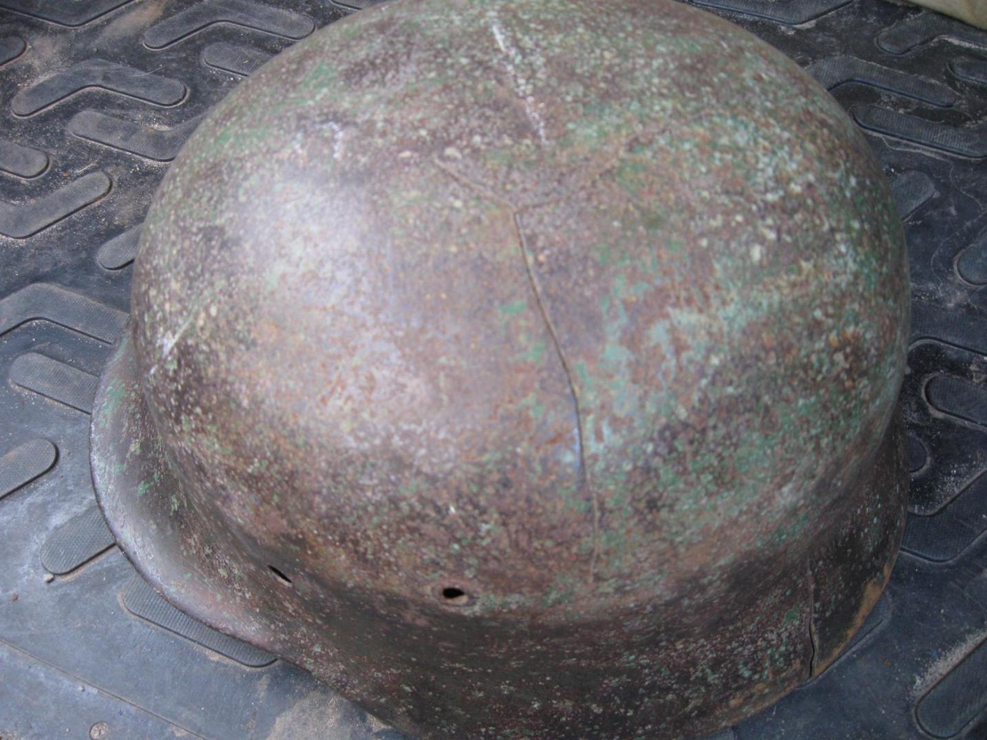

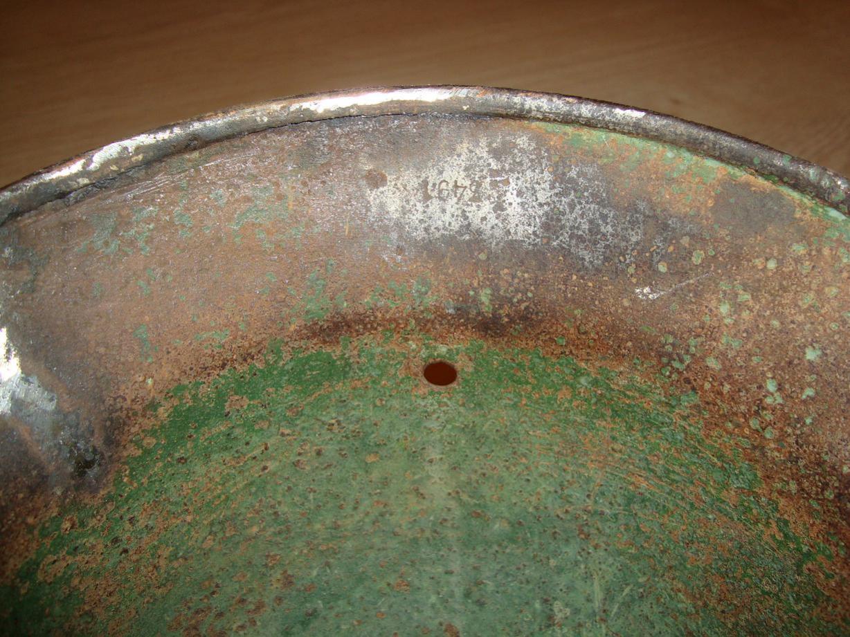

    1) М35 - немного колота, в двух местах отошел вальц, но в целом еще ОГО-ГО!!!! Особенно интересен остаток родного окраса Apfel (яблоко)

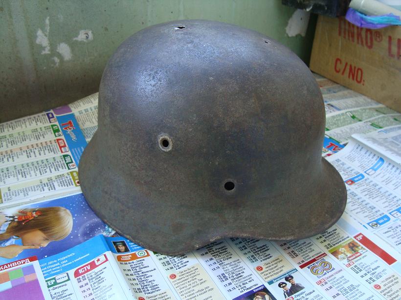

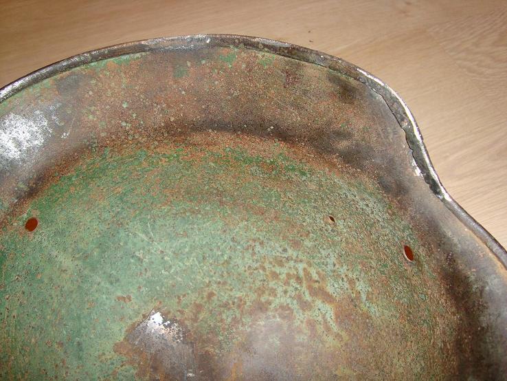

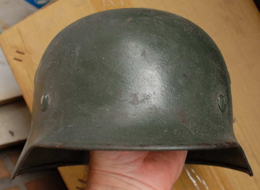

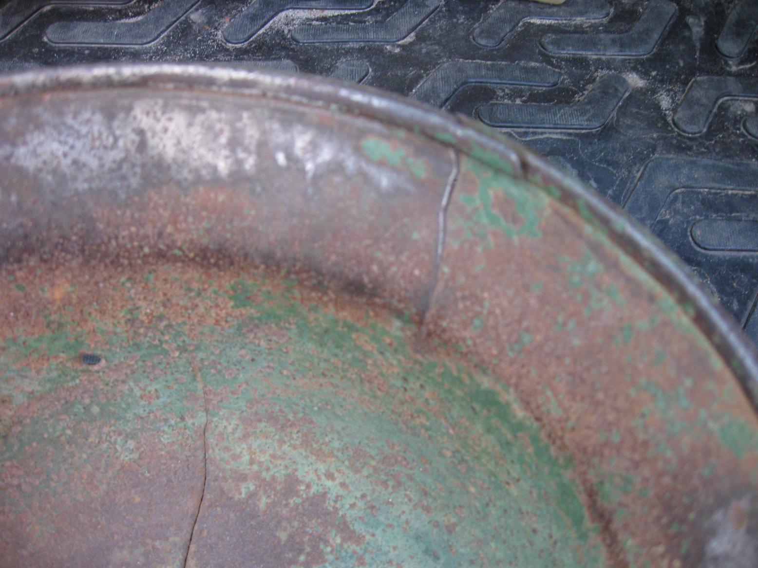

    2) М 40 - тоже достаточно бодрый, но треснул вальц и окрашена какой-то бурдой.

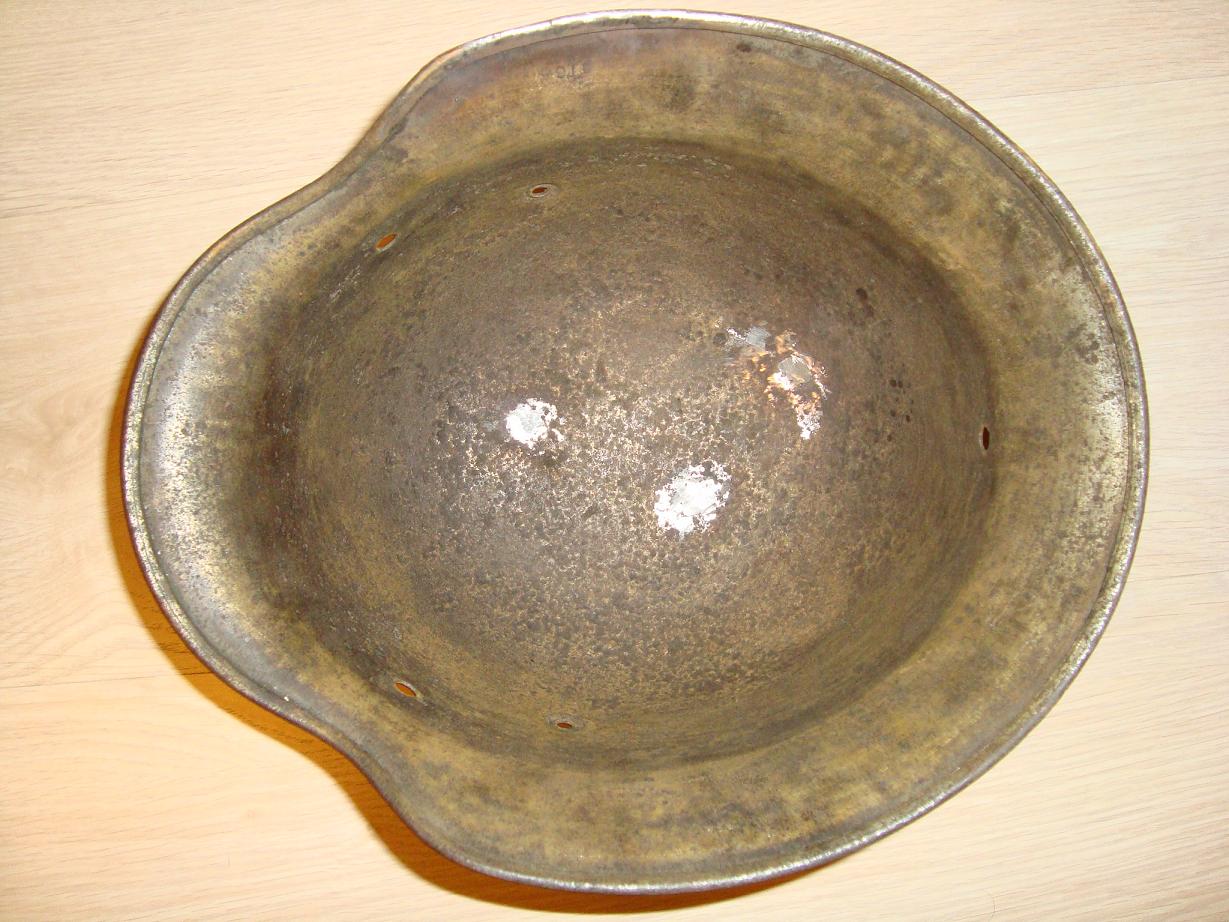

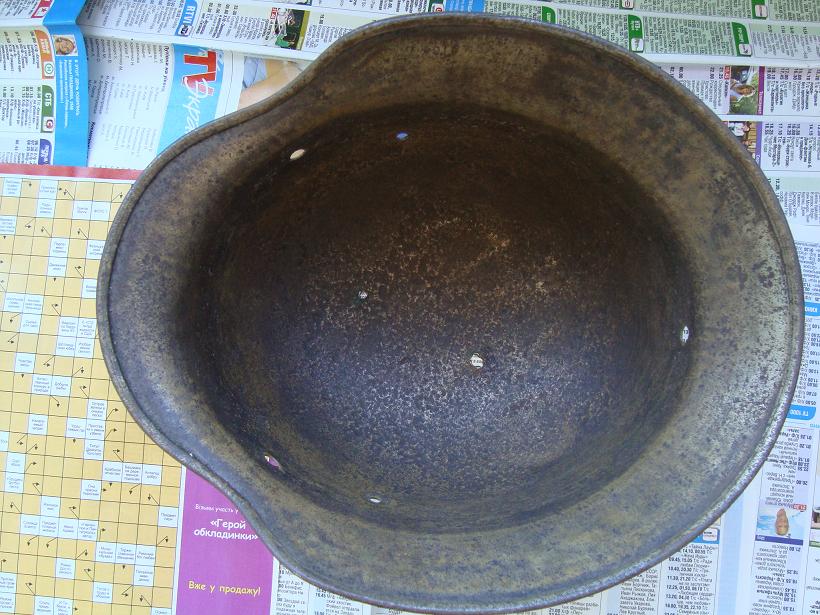

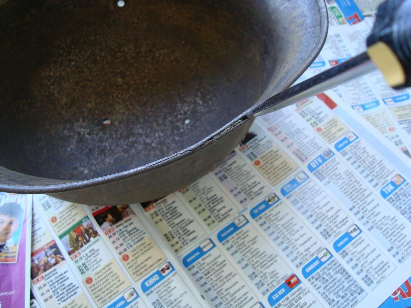

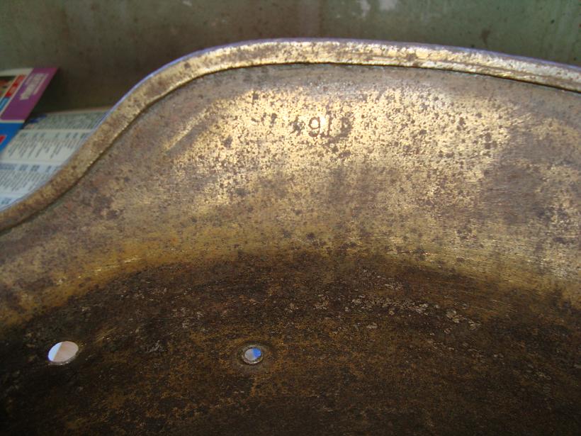

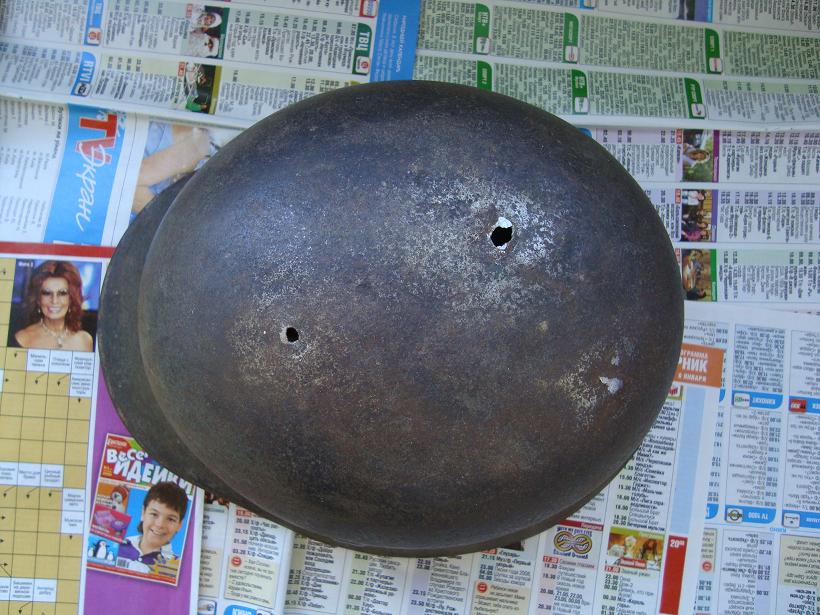

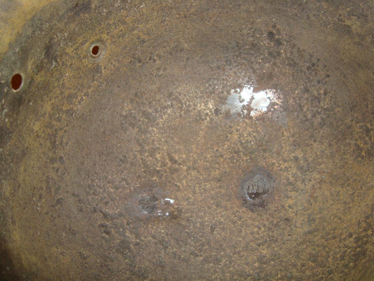

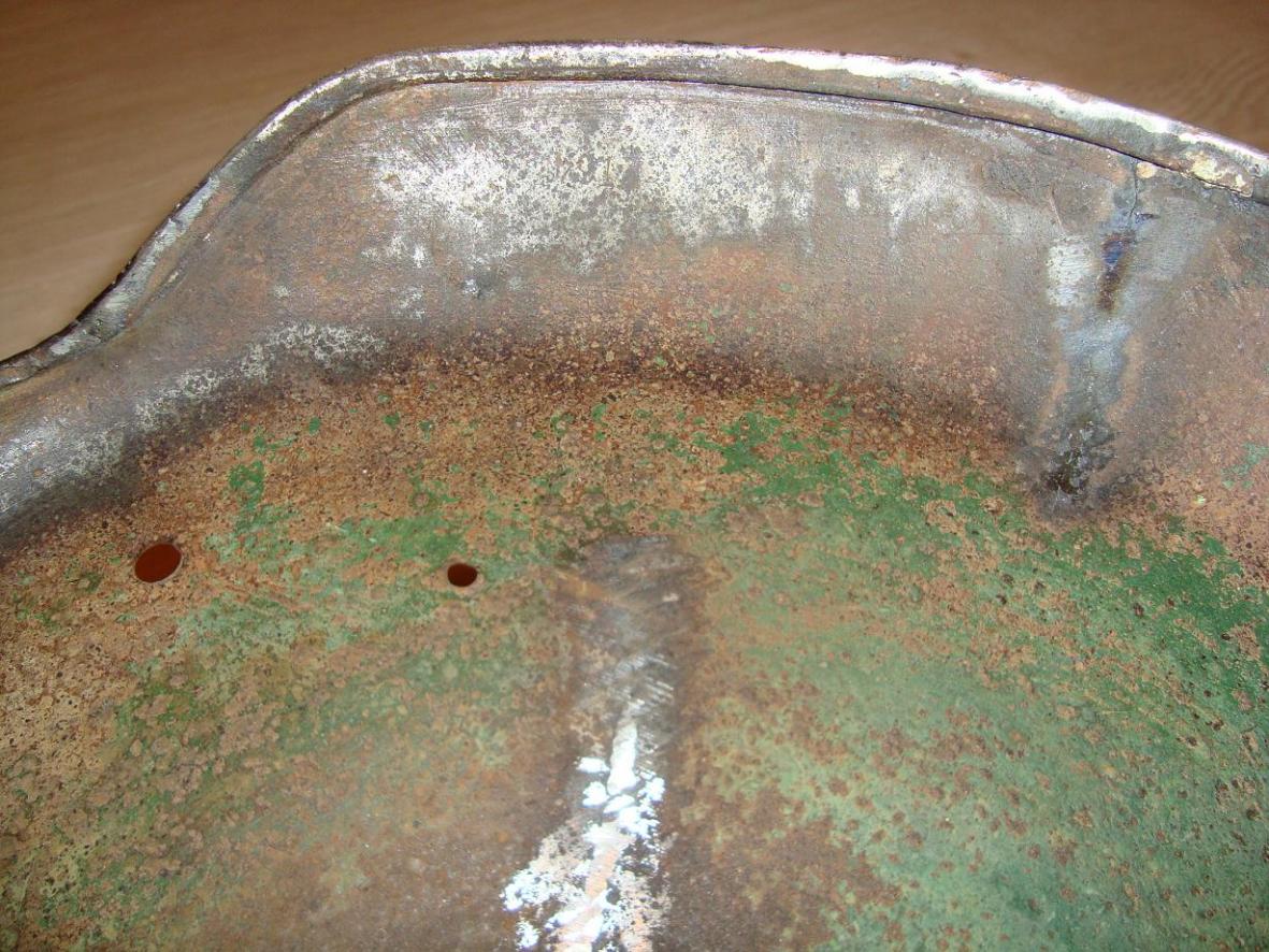

    И так процесс двинулся:
    М 40 прошла очистку от старой краски методом обработки "смывкой" после чего хорошо видны открывшиеся дыры (были запаяны оловом каким-то сельским умельцем) и трещина на вальце.
    Фото прилагаю.
    Теперь оба горшочка поехали к сварщику, будет приварен отошедший вальц и на М35 проварена трещина на куполе, дабы не ползла дальше.
    Дыры в М40 заделаю или холодной сваркой или шпатлевкой состекловолокном.

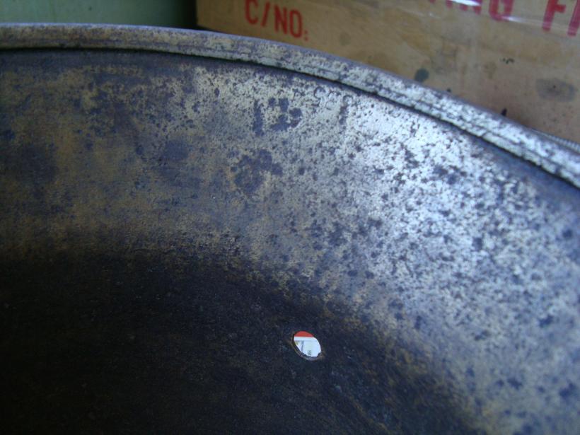

    Кстати номерки на М40 открылись отличные!

  7. Thomzen
    Thomzen Stabsgefreiter
    425
    Таганрог
    Дыры в М40 заделаю или холодной сваркой или шпатлевкой состекловолокном.[/QUOTE]
    На такие отверстия обычно со стороны меннее сгнившей - малярный скоч. Сдругой эбоксидка с маленькими латочками из стекловолокна, слоя три. Высохла- наждачка, шпаклёвочка и потом уже всё остальное.

    Я вот что подумал, может стоит М35 красить в зеленый как он и был?
    Или уже всё равно?

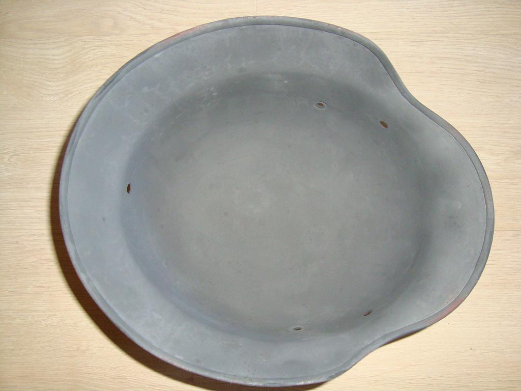

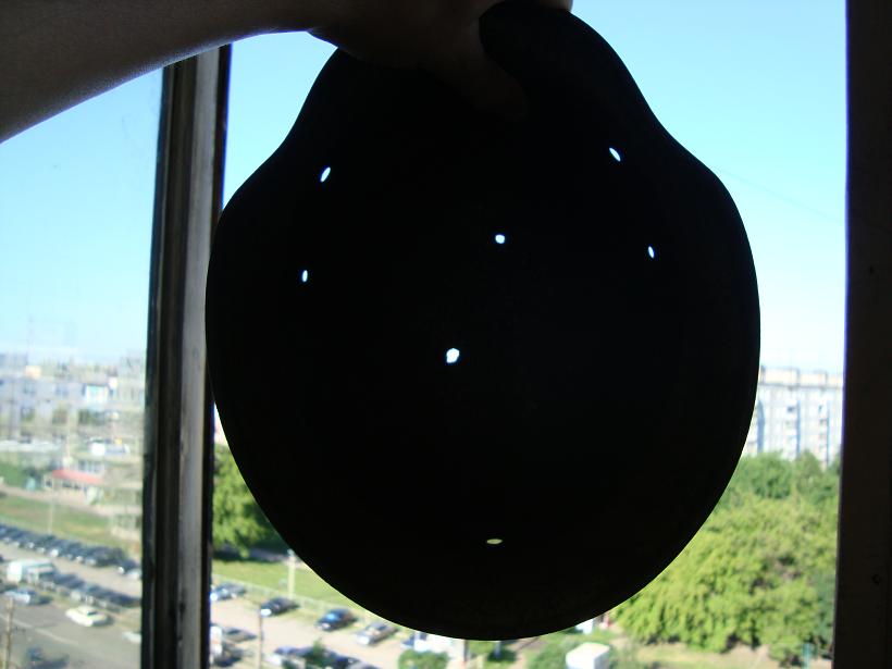

    М40 вернулся от сварщика.
    Уже обрабатывается преобразователем и завтра грунтуется.
    Дыры заварены намертво, вальц подлечен.

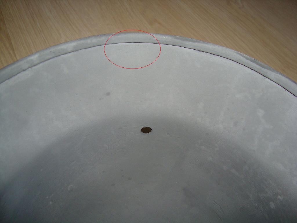

    Вот и М35 вернулась от сварщика. Все трещины и вальц проварены.
    Номера также на месте.
    Обе каски грунтуются и шпаклюются.
    Следующие фото выложу после первого слоя шпатлевки.

    Рома вот такая у меня попалась 35ка 68 размер что с ней делать с трещинами?
  14. Serg-SPB
    Serg-SPB Oberleutnant
    6.984
    по трещинке выбери углубление болгаркой и провари полуавтоматом с перерывами во избежании перегрева :)
  15. DOTCENT
    DOTCENT Feldwebel
    795
    разделку кромок зачем ?
    помойму можно и дуговой сваркой ,на пониженом токе с перерывами,хотя там толщина метала 1.5мм можно и проварить,жаль я на полуавтомате неварил :confused:
  16. Serg-SPB
    6.984
    А как же без кромок? Потом будешь зачищать сварочный шов и снимешь всю сварку, трещина так и останется.
    Я же не говорю резать насквозь - 0,5мм.
    Дугой варил советский касон в сохране, жёг по страшному даже на малом токе и с самым тонким электродом. Подгнившая М40 тоже горела "на ура"

  18. M.Vittman
    M.Vittman Leutnant
    18
    5.200
    Камрады тут только сварка надо?холодной сваркой нельзя или другим путем?У меня нет знакомых сварщиков просто
  19. Attack
    Attack Stabsgefreiter
    365
    Мос.обл.
    Да желательно полуавтоматом. В любой автомастерской сделают.
  20. Serg-SPB
    6.984
    не пойдёт, трещина может поползти... Нужно как минимум проварить начало, конец и в двух местах посередине...
    Правильно Attack говорит - в любом сервисе за копейки сделают...

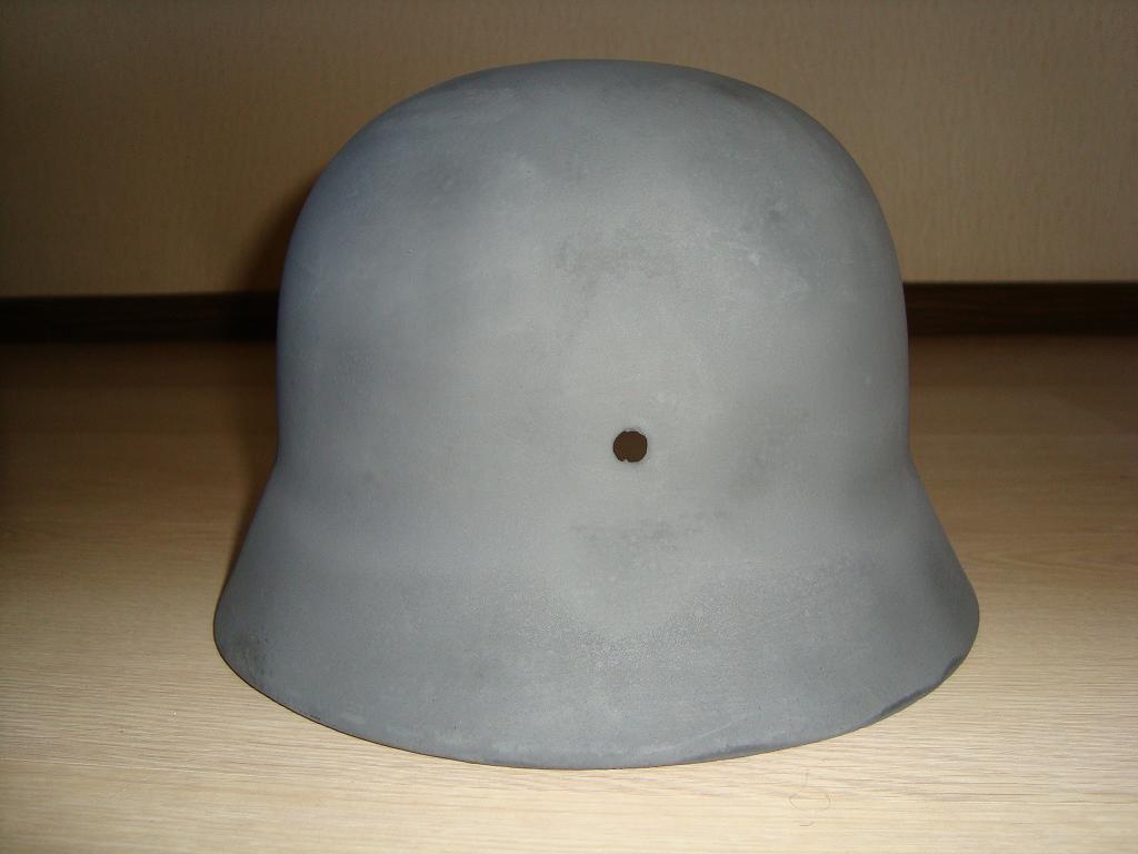

  22. Reinhardt Unrau
    Reinhardt Unrau Leutnant
    27
    69
    2.879
    8./Jnf.Rgt.42 Stahlhelm

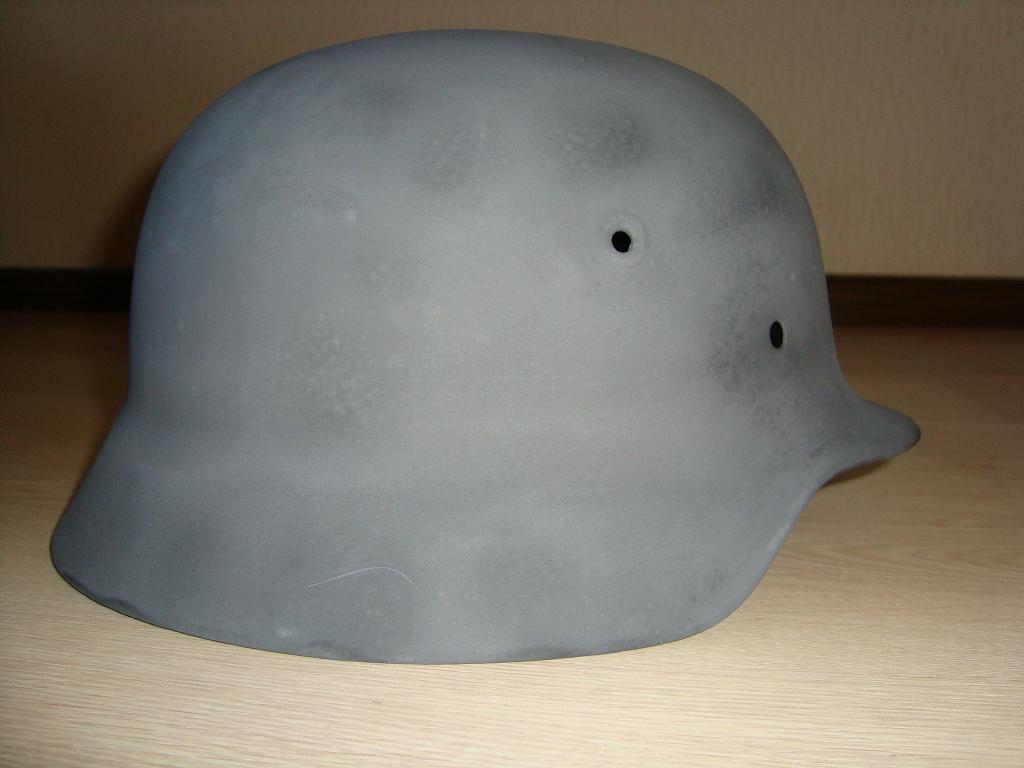

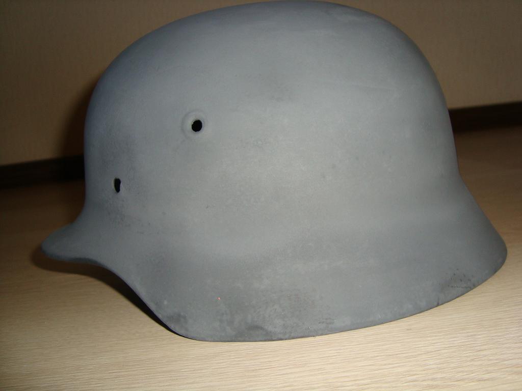

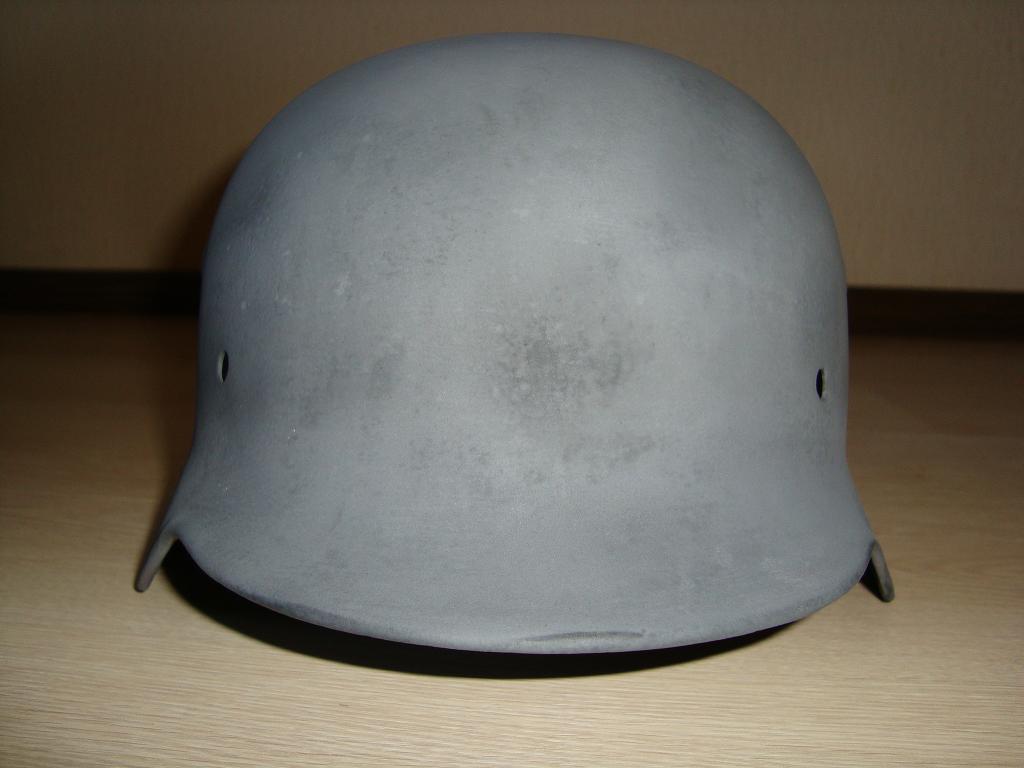

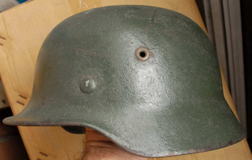

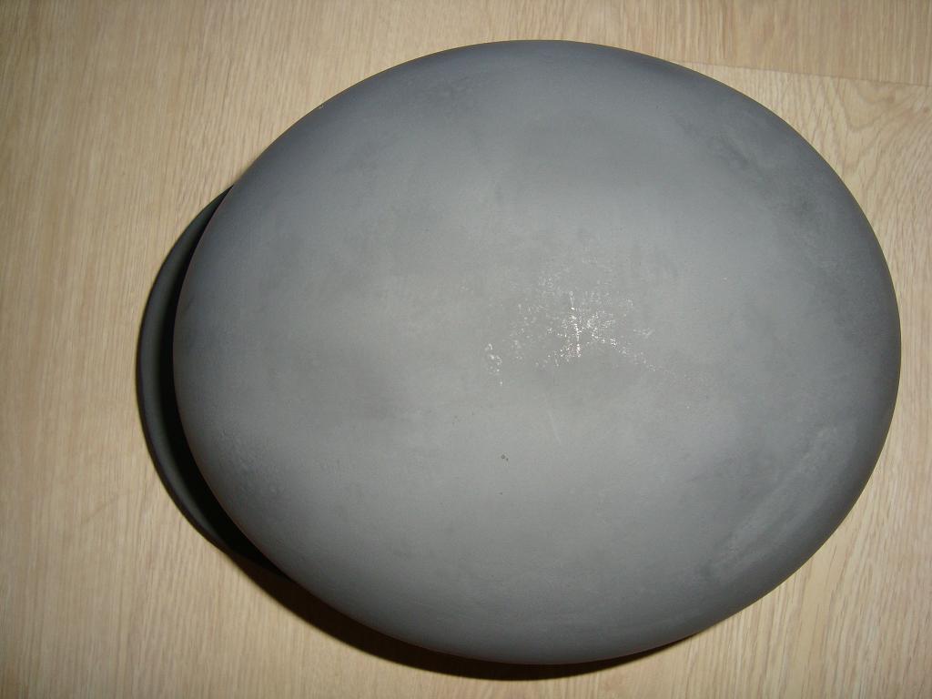

    М 40 готов к покраске.
    Быть ему электриком.

  23. Reinhardt Unrau
    27
    69
    2.879
    Еще
  24. laser
    laser Moderator
    153
    340
    7.891
    Харків
    Уже красиво)
  25. Shtirlitc
    Shtirlitc Stabsfeldwebel
    43
    87
    2.009
    Stanisławów Ghetto.
    Підготовка дуже красиво получилась,тепер черга за покраскою!Надіюсь після пофарбування,гельма буде ще кращою!
