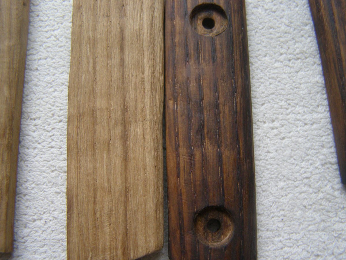

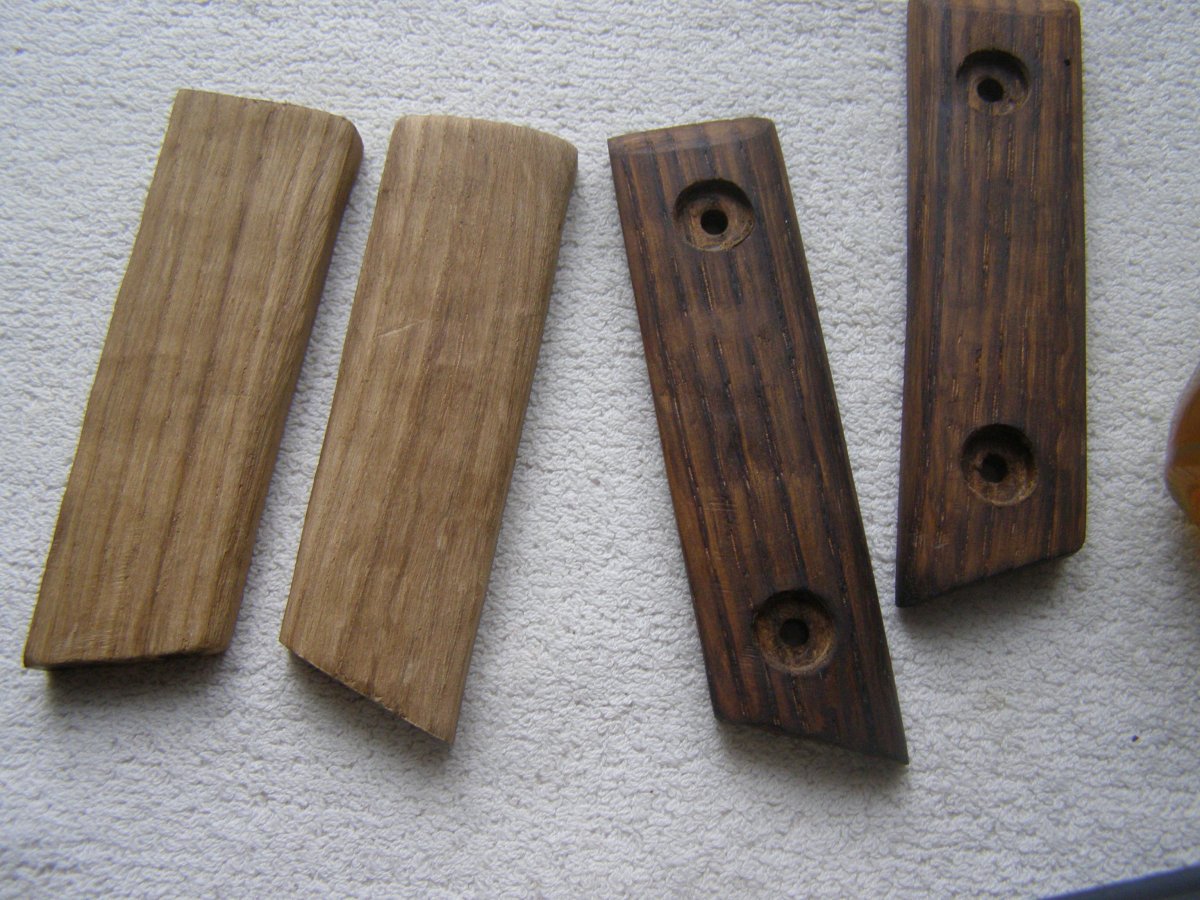

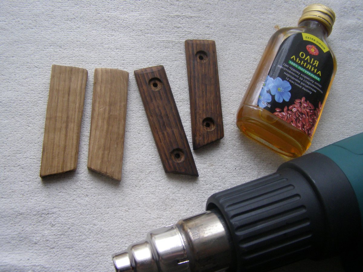

    Попробував "зістарювати" дерево. Накладки - з дуже старого висушеного горіха, котрий 40 років тому був зрубаний і служив пнем для рубання дров. Постійно був на свіжому повітрі, тому "заморений" природним шляхом.
    Накладки просочив льняною олією і підігрівав будівельним феном до появи бульбашок кипіння на дереві. Режим фена - "I", відстань до деталі - біля 5-6 см. Час - "мах" до 3хв.
    Кому треба темніше - можна фен наближати, але обережно, щоб не спалити дерево.
    Гаряча льняна олія всмоктується на гарячих деталях моментально. Накладки не жирні. Тільки працюйте при провітрюванні, бо запах - як після смаження хека:D:D:D.
    Все, що Ви бачите на фото - з одного куска дерева.
    Цікаво буде почути Вашу думку, бо абсолютно не претендую на оригінальність.Може, хтось вже і до мене виставляв подібний спосіб на форумі.
    Дякую за увагу до моєї теми.:beer:

    Камрад , на состасостаренное дерево не похоже. Видно что накладки подверглись обработке огнем.

    Горіх, бачу , брали молодий. Бо у мого дуже розвинута текстура. Він був посаджений ще "за Польщі". Тато його зрубав у 70х...
    Я тільки раді експерименту вирішив попробувати феном. Треба, певно, брати відстань більшу - тоді "вікові кільця-полоси" не так будуть виділятися.

    Там діло не у старінні, а в тривалості "життя" дерева у вигляді ручки штик -ножа. Все дерево, котре йде на виготовлення накладок, при промисловому виробництві ОБОВ’ЯЗКОВО ВИВАРЮЄТЬСЯ в льняній олії. Такі правила.Останніх років 200 - точно!... Дерево після цього стає "живучим" у кілька разів більше. У процесі виварювання олія повністю витісняє всю воду з деревних пор і залишається там. Матеріалів на цю тему в інеті МАСА. На ютубі можна теж подивитися.
