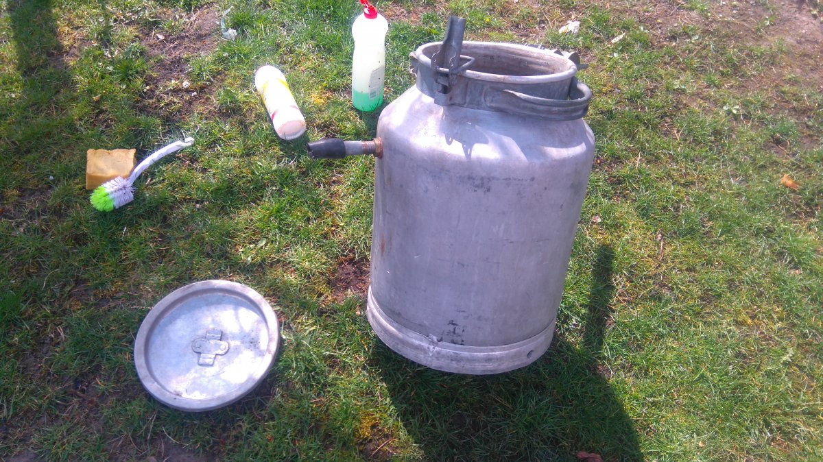

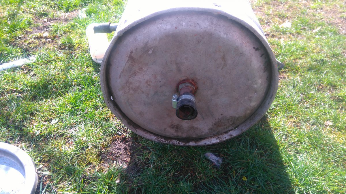

    Для підготовки сировини підходить. Краще мити харчовою содою.
    Тоді наповнить водою з содою та прокип'ятити. Увага! При Цьому постійно мішати палкою.

    Все демонтувати, тоді використовувати арматуру з нержавіючої сталі. Якщо отвір взагалі не використовується, все прибрати, нарізати різьби, вкрутити пробку.

    А кипятить в этой ёмкости бражке нельзя? с ув

    Якщо буде грітися теном (а не на плиті), то я б туди кран зливу вмонтував, такий же крупний , 1" або більше.

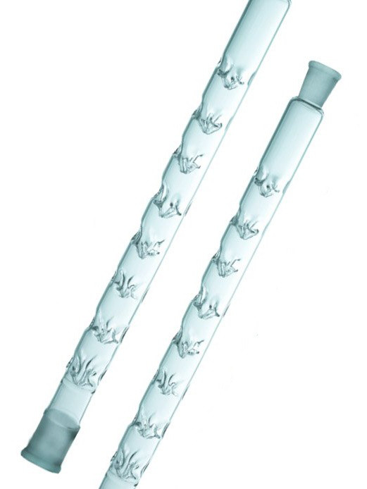

    Коли мене, у минулому житті, зеленого навчали у ВУЗі, то там у лабораторії робили то все через скляний змійовик. Перед ним капліуловльович. Тоді вже друга перегонка через дефлегматор.
    68345835_images_10226266173._R1500x1500.jpg b4a24d146d0962aa76ff05f0ccfcd5d8.jpg
    У наші часи, не що не заважає зробити повний цикл. Не дешево, але частинами як купляти то діло буде:)
    Тут ще головне як по фен-шуй проростити і яке зерно для правильної сировини. Бо прадіди робили з зерна....

    Думал на электрике но передумал ( хочу на дровах, полностью автономный сделать)
    Поварю с гелевого баллона ему мангал и буду на дровах перегонять. С ув

    Ещё вопрос))), А брагу обязательно делать в отдельной посуде или можно прям в аппарате? С ув

    Мийте краще "Кротом" засіб жля прочистки труб (натрію гідроксид) він розчиняє оксид алюмінію та й сам алюміній, всяка ржавчина і органіка зійде на раз. Головне потім гарно промийте від залишків натрію гідроксиду, і дуже обережно з ним. Спосіб- найдієвіший.

    Спасибо, я чем-то таким и думал вымыть. С ув

    Ні в якому разі в апараті. Алюміній далеко не інертний. Краще докупіть пвх бідон для харчових продуктів і там мутіть бражку, а переганяйте вже в кубі Вашому. До слова у мене також з алюм бідона куб.
