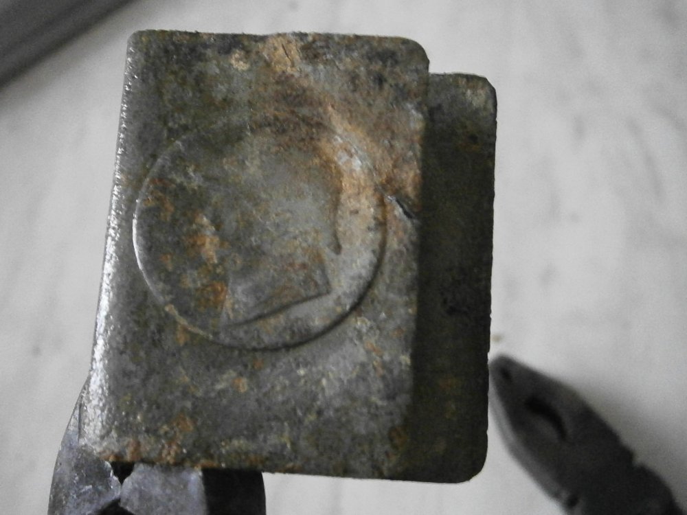

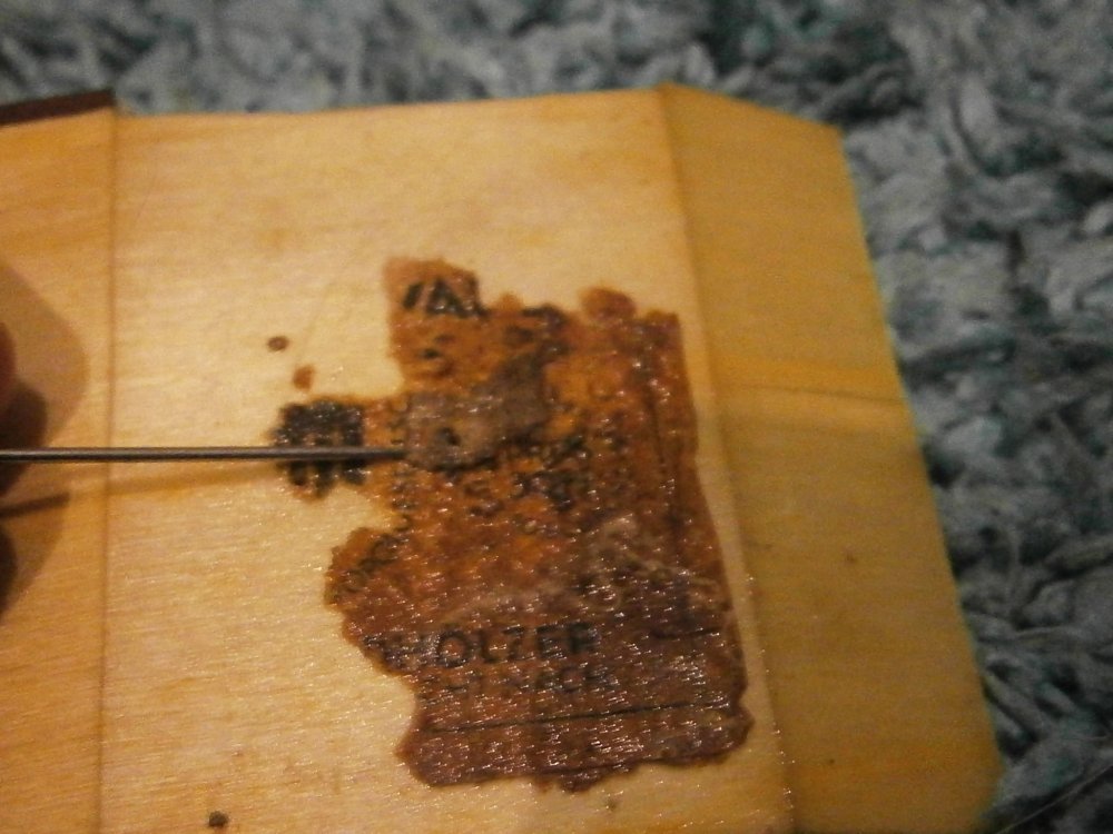

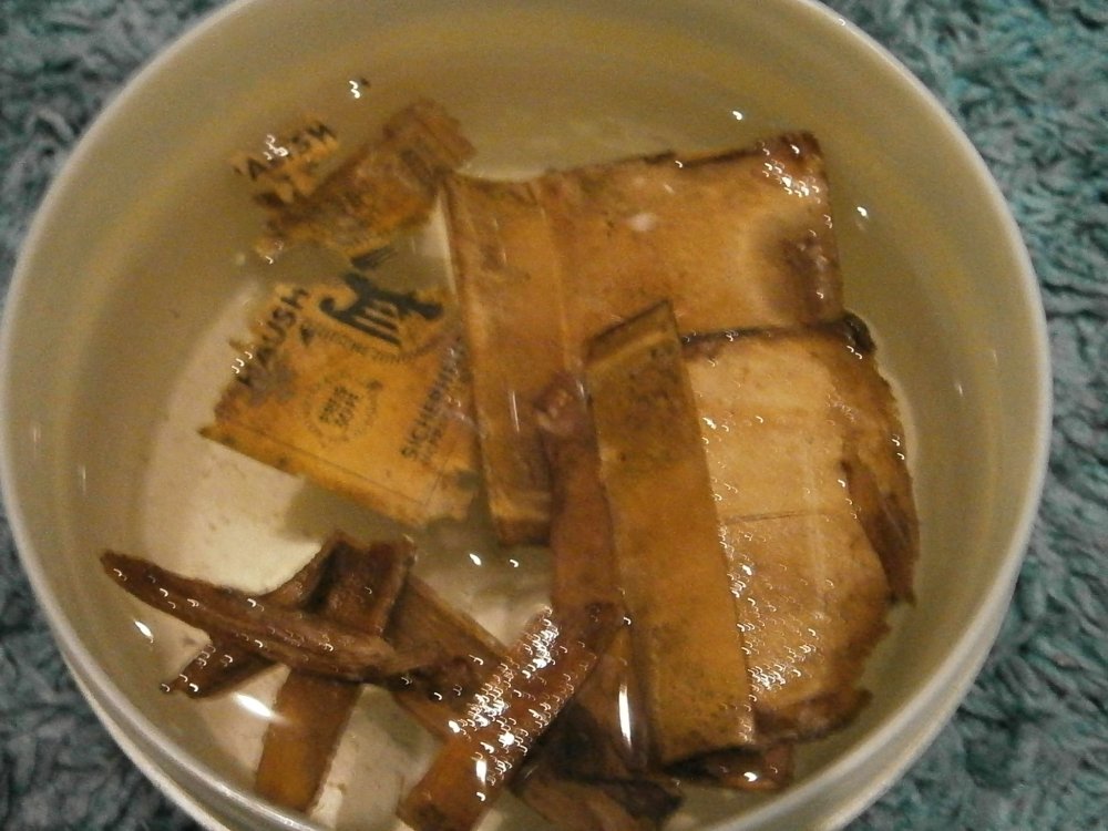

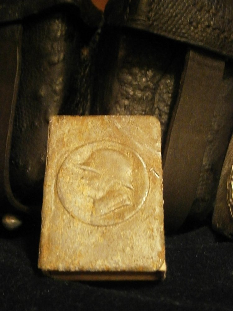

    Спичечница подарена мне комрадом restler09,была в плоховатом состоянии,внутри были остатки спичечного коробка
    первым делом я вытянул кусочки коробка с этикеткой
    вскоре столкнулся с проблемой ровняния цинка

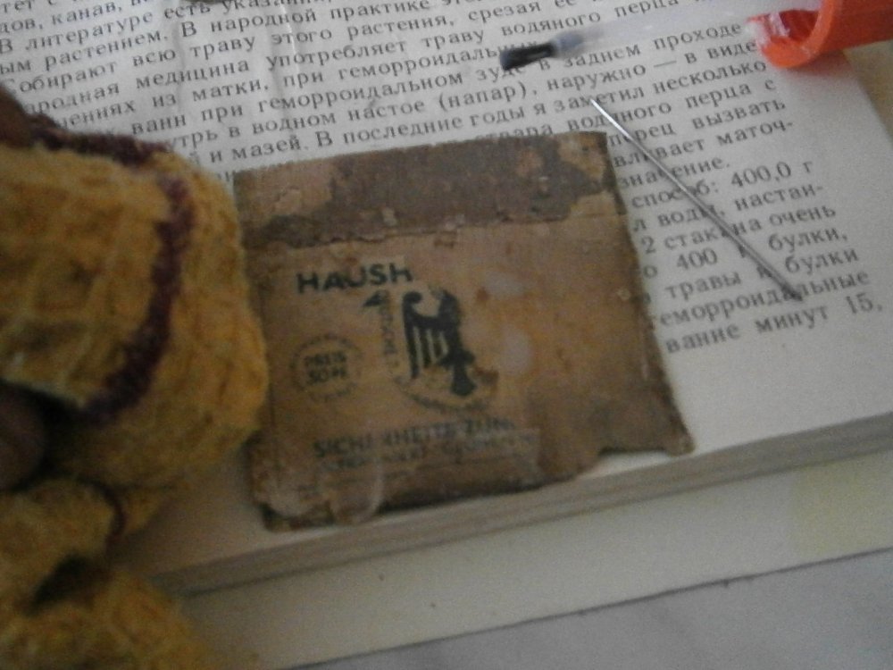

    то что было в спичечнице
    Aleksandr-novichek, Gromoff и 663 нравится это.

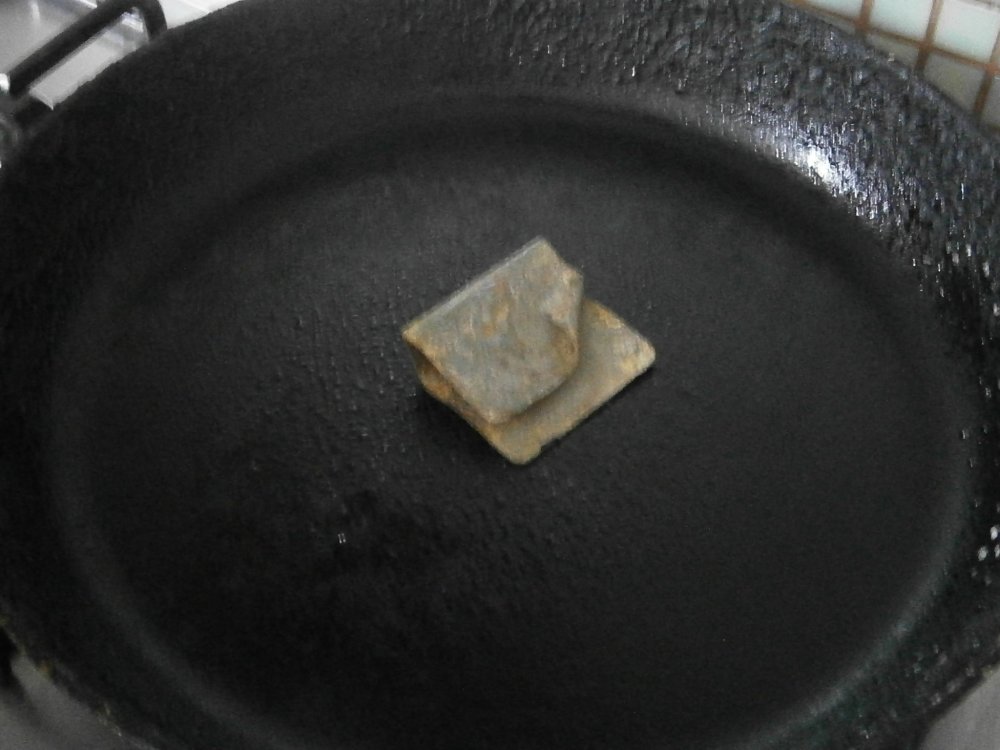

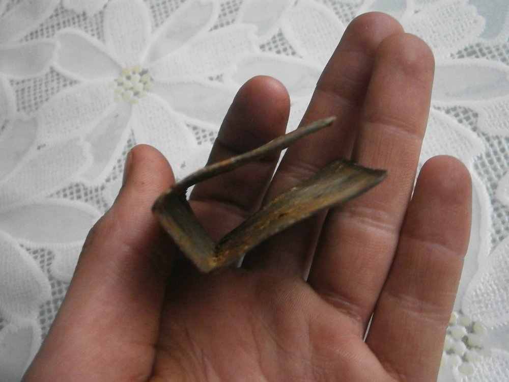

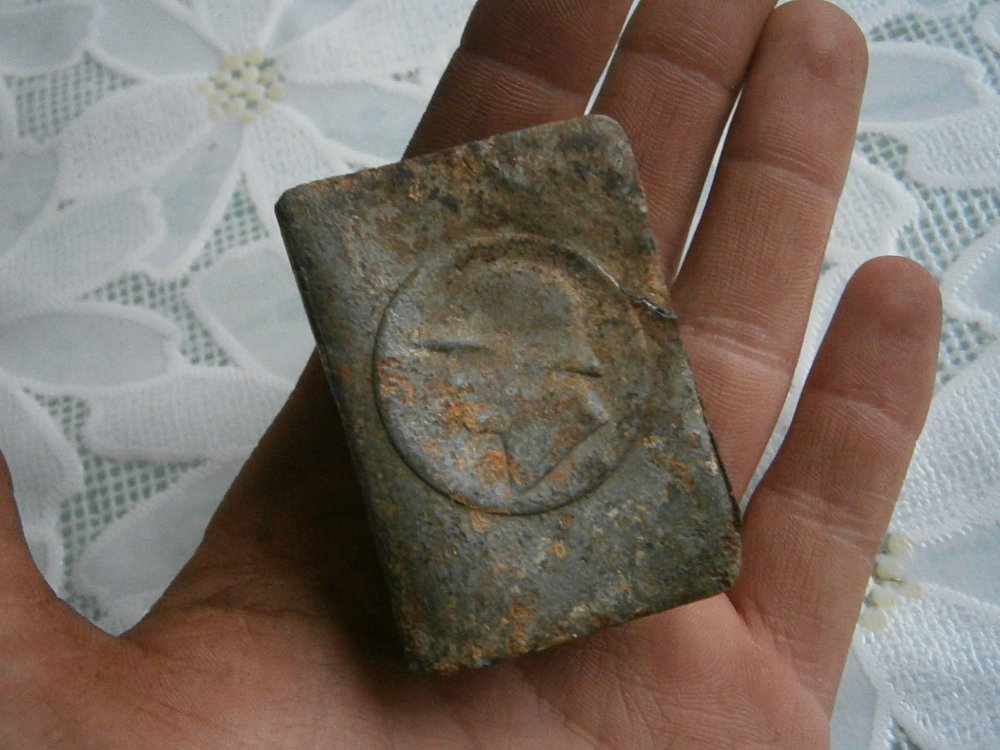

    выравнивание спичечницы производилось на сковородке пласкогубцами
    Aleksandr-novichek, Gromoff, 663 и ещё 1-му нравится это.

    результат не окончательный,рихтовка продолжиться

    надо было на деревянном бруске попробовать,без плоскогубцев предварительно прогрев

    Вопрос к знатокам, думаю в нужной теме и в нужное время. Интересно узнать, Как правильно смякчить цинк. Как известно при нагреве железа и его естественном охлаждении происходит роскаливание железа. Сплавы меди на оборот, нагрев и резкое остуживание даёт результат смякчения. А как правильно смякчить цинк ?

    В процессе естественного старения цинковых сплавов происходит уменьшение размеров отлитых изделий (на 0,07—0,09 %), Две третьих усадки происходит в течение 4—5 недель, остальная — в течение многих лет. Для стабилизации размеров применяют термообработку — отжиг (3—6 ч при 100 °С, или 6—10 ч при 85 °С, или 10—20 ч при 70 °С)..(С) Википедия.
    В других источниках - указано, что пластичный отжиг производится при выдержке 2ч при +200 по цельсию.

    я грел на сковородке в течении 2-5 мин,потом гнул

    Гнуть надо на горячую ?.

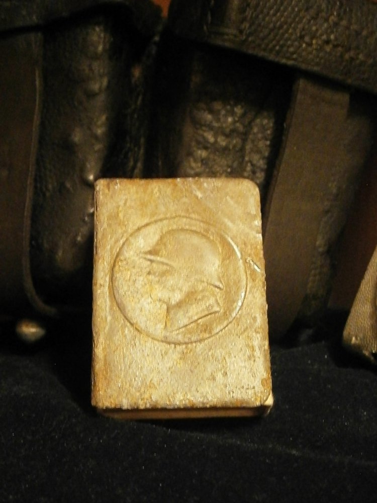

    и наконец окончательная работа
    не изгибе появились маленькие трещенки,дабы не ломать спичечницу сделал вставки изнутри и приклеил их эпоксидной смолой

    все верно тебе пишут выше !плоскогубцами только испортишь !!! нагрей докрасна --только осторожно !!а-то расплавишь.....и дай остыть на воздухе т.е. произведи отпуск металла ...потом спокойно рихтуй ...металл станет пластичным КОВКИМ иначе сломаешь !так-же и с латунью.....
