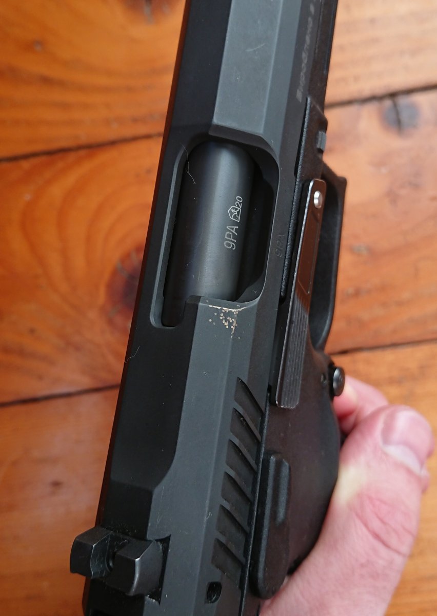

    Приветствую участников форума. Недавно стал обладателем сего "вундерваффе" отечественного травматостроения. Настрел на сегодня 200 патронов, из которых 150 - Рысь (та, которая вроде для Т910), а 50 - зеленая Сова последней партии. Использовал пока только двойную комплектную пружину. Результат: одна "печная труба" на Рыси и два дефектных выстрела на Сове (пуля кое-как пошла, из ствола искры, а затвор остается практически на месте). Разницу в мощности возможности проверить не было, по ощущениям разницы не заметил. Так что первые впечатления говорят, что Сову как-то перехваливают, либо же неудачная партия попалась. Возможно, у кого-то есть свежий опыт с последжней Совой? И еще вопрос. Возле окна для выбрасывания гильзы на покрытии затвора обрасовуются сколы покрытия. Это нормально? Кажется, что нет, но может я чего-то не знаю. _20210509_165920.JPG _20210509_165920.JPG

    Самокруты от 120дж жрет и все нормально никаких труб. То не сколы, то кусочки метала от самих гильз,а покрытие настолько твёрдое что напильник не берёт))

    Эти «сколы» отлично убираются Болистолом при первой же чистке. Так что не переживайте. А про Сову… все может быть. Лично мне нравится как работает сейчас Рысь. И кучнее, и чуть мощнее. Но это по моим субъективным ощущениям сейчас. Раньше нравилась Сова.

    Klimok, Extremes, спасибо за разъяснения на счет следов от гильз. В следующий раз во время чистки попробую более тщательно потереть их. А на счет патронов, то имеется еще три пачки Совы, так что отстреляюсь - отпишусь. Возможно, это было совпадение, а не просто низкое качество.

    Да вообще хороших резиноплюйных патронов не бывает впринципе. Это всегда лотерея от партии к партии. Сова лучше других но не намного, но лучше.
    Это особенность конструкции этого устройства. Для пистолета у которого выбрасыватель спрятан в затворе это нормально. Но если в общем, то не очень понятно зачем конструкторы завода Грандпауэр сделали не так как у всех (изобрели лисапед с квадратными колесами), при этом расширив затвор, что сделало его слишком большим и мясистым. Что впринципе не улучшает контроль оружия при стрельбе. Просто сравните с выбрасывателями у Глоков, ЧиЗет, Беретты и прочих.
    Попробуйте более мощные патроны, с более тяжелой пулей. Если станет меньше следов то отпишитесь.
