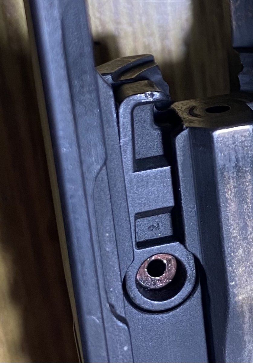

    У кого-то такое есть на выбрасывателе ?визуально как будто откололся кусочек
    Отстрел около 80 патронов совой.
    Может совпадение но появилось после того как поставил синюю пружину
    Extremes, akms1974 та garrisson07 подобається це.

    Может это производственный брак.

    Обратитесь к производителю, на Фларм.

    Эта деталь сделана методом порошковой металлургии. Имеет склонность к выкрашиванию. У нас на 910 не было ( по крайней мере мне неизвестны) таких случаев, а на Т12 -довольно часто, поэтому там покупают с боевого К100 фрезерованые ( благо у них можно купить как запчасть). У нас на Фларме мне сказали, что выбрасывателя с К100 приобрести нет возможности. А хотел приобрести на всякий случай...:(

    Если что-то случится с вашим экстрактором - вам его поменяют, бесплатно. А просто продавать все что можно продать - это не правильно.

    У людей уже настрела тысяч по 5 и ничего с "порошковыми" выбрасывателями не происходит,это в Рашке они после 200-500 выстрелов сыпяться.

    Не знаю как в рашке , я купил свой в прапорщике две недели назад

    Позже так и сделал , сказали привозите посмотрим

    Всякое может быть-обратитесь на Фларм -проблему решат. За все время вроде ни у кого поломок выбрасывателя не было.

    Был на Фларм сегодня, заменили выбрасыватель на новый
