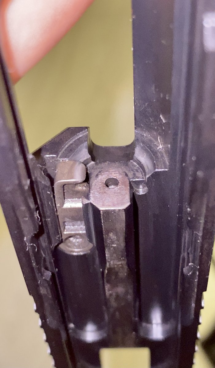

    Тогда не понятно, почему боевые cz p07 стреляют 9х19 и им ничего, а у нас тирексы на сертефикате получают трещину в рамках?
    - LEGIONER - та akms1974 подобається це.
  5. Martin88
    Martin88 Stabsfeldwebel
    1.325
    Не нужно сравнивать...
    akms1974, German Stein та Extremes подобається це.
  6. German Stein
    German Stein Oberleutnant
    2.320
    киев
    Ну так и я ж об этом
  7. Martin88
    1.325
    Будет то же самое если через канал под Люгер попытается пройти пуля калибром побольше. Также рамка лопнет.
    akms1974 та Extremes подобається це.
  8. BCE
    BCE Leutnant
    1.428
    Центр
    Шанс налажать есть у каждого. Они им воспользовались :D
    лично я эти Трехи называю "большой чешский обман".
    German Stein подобається це.
  9. German Stein
    2.320
    киев
    В каком то смысле да, но не чешский, а наш украинский, вроде ж наши его переделывали, или по нашей инструкции вводили изменения и прослабления
    Extremes, sholast та akms1974 подобається це.

    Уже разобрался-видимо случайные удары зеркалом при снятии-одевании затвора об ствол.

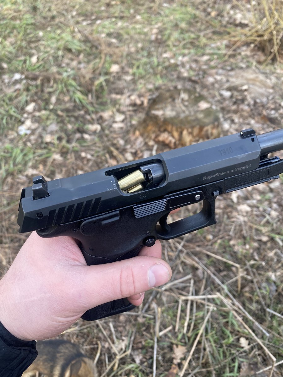

    Такая проблема возникла при стрельбе примерно, - свеча. Патрон не последний в магазине был. Из за чего возникнуть могла?
  18. Martin88
    1.325
    Сильная возвратка либо гамнопатрон. Либо и то,и другое.

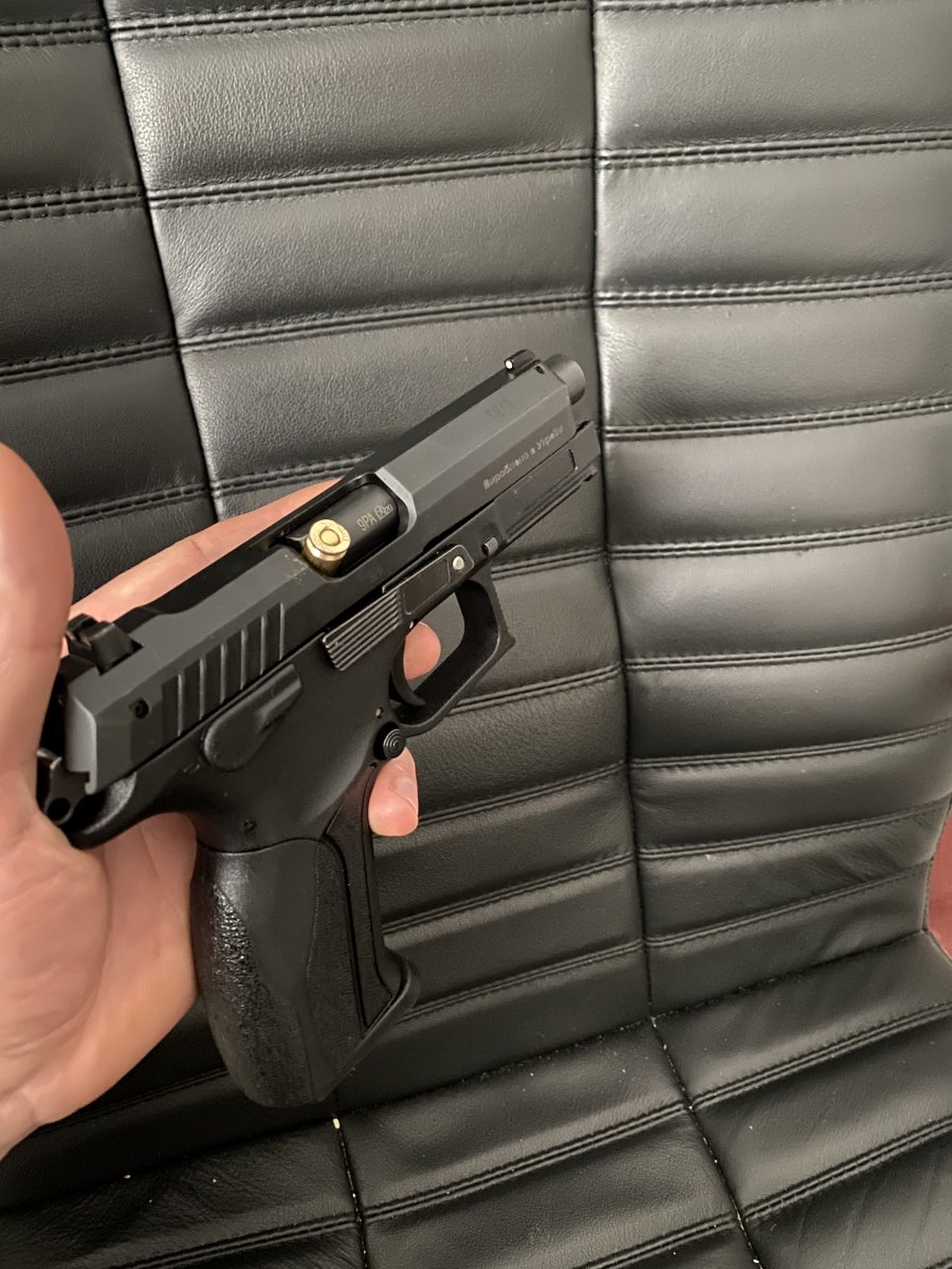

  21. Martin88
    1.325
    Это кресло компьютерное с крошками от еды

    Какой-то странной стороной гильзу прикусило. Обычно "печная труба" капсулем вниз.
  23. BCE
    BCE Leutnant
    1.428
    Центр
    Как говорится "попой кверху". И это правда немного странно. Неужели снова Хантер ...?
    1.325
    Это для демонстрации видимо вставлена так...
