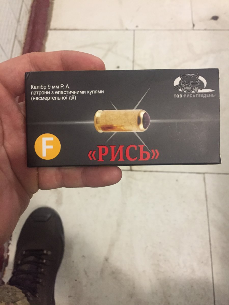

    Кто брал, как они на 910?под какую пружину лучше работает?
    akms1974 та Extremes подобається це.
  5. Extremes
    Extremes Oberfeldwebel
    573
    Мне нравятся эти патроны. Работают под синюю хорошо.

    У вас на фото разные патроны, "Рысь" бывает двух типов, на одних Т910 работает нормально, на других - еле-еле работает на слабой пружине. Уточняйте, какие у вас.

    Под ФЛАРМ - нужна"оранжевая" рысь
    akms1974 подобається це.
  13. Extremes
    573
    У меня правильная Рысь. Поверьте. Та, что для FLARM. Коробки может и старые. Фотки не сегодня делал.

    По Рыси из того что мне они написали. Пачка с изображением лучей 70 джавелинов, Та что на фото выше без лучей позиционируют как тренировочная для тира 92 джавелина. Я сравнивал ту что без лучей типа для тира и Сову (именно такие пачки что несколькими постами выше на фото с пистолетом). Рысь по ощущениям и по пробитию (9ти слойная фанера) процентов на 15-20 слабее чем Сова. Сова мне неплохо зашла.

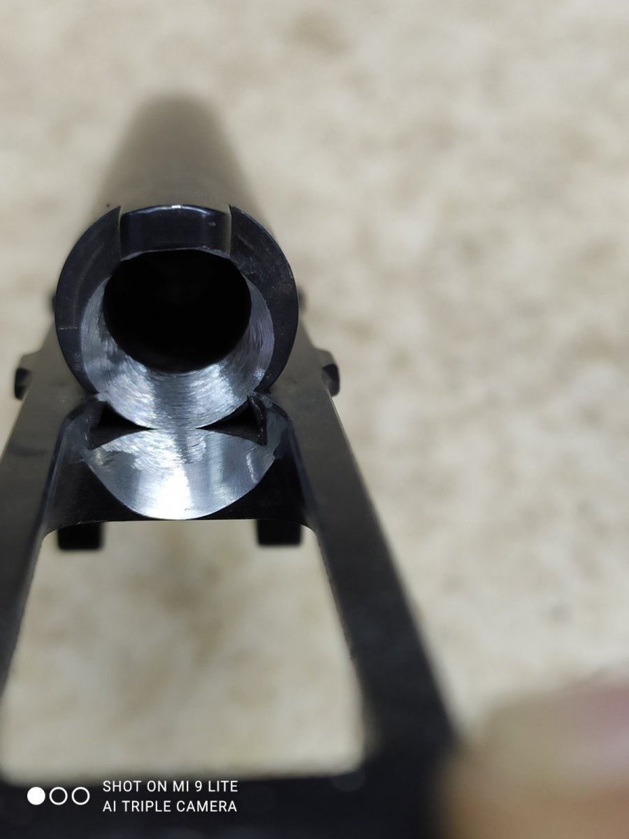

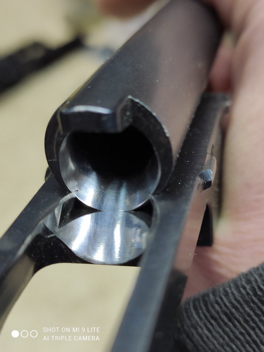

    571650F2-9EF6-4AD1-8792-0744D1A219BD.jpeg 05CBE197-3FB9-4153-BC58-22EAEBBF0D56.jpeg Расширяем лифт в патронник )) радуемся. Все делаем на FLARM, конечно же. Фото до полировки.

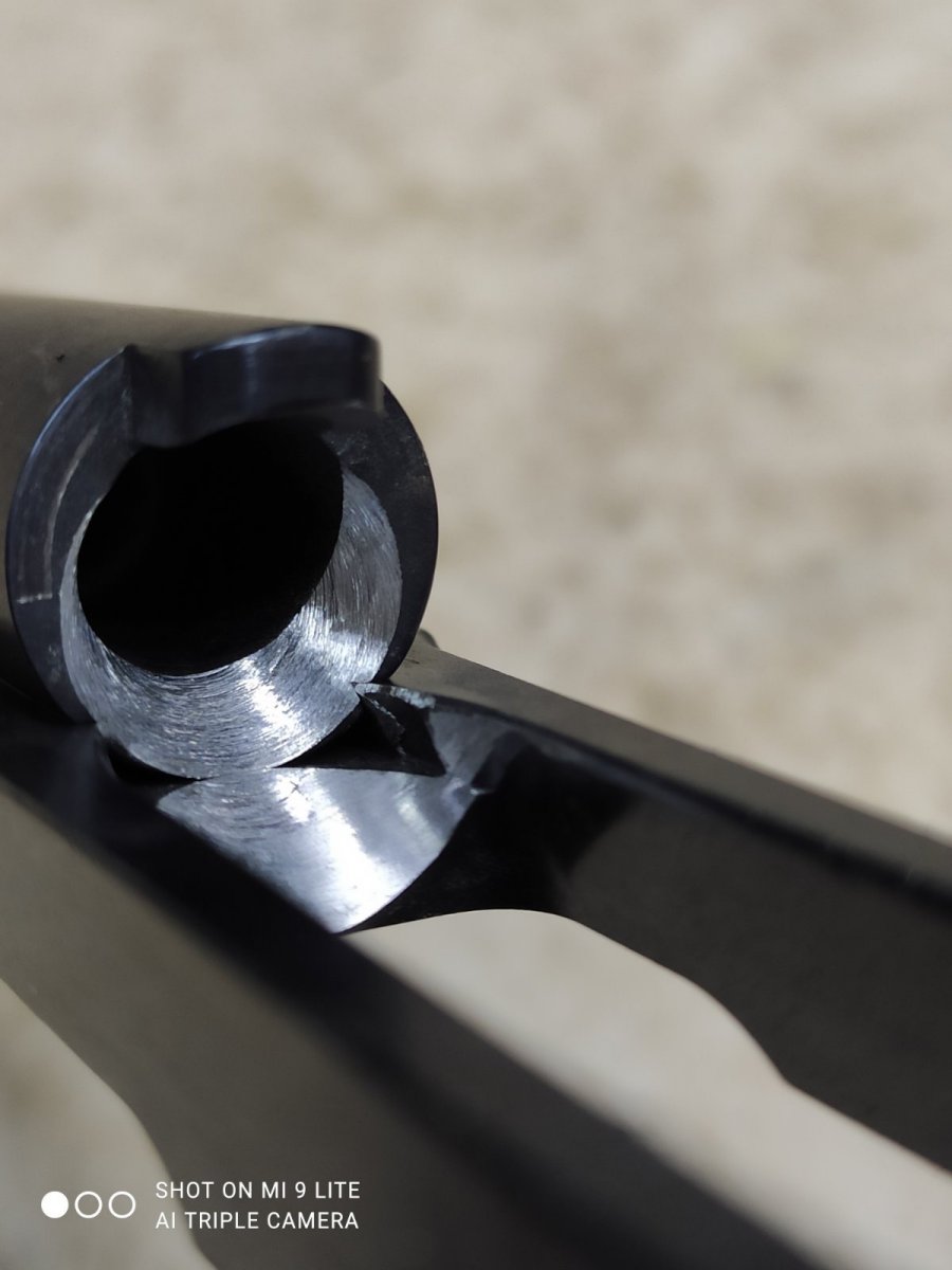

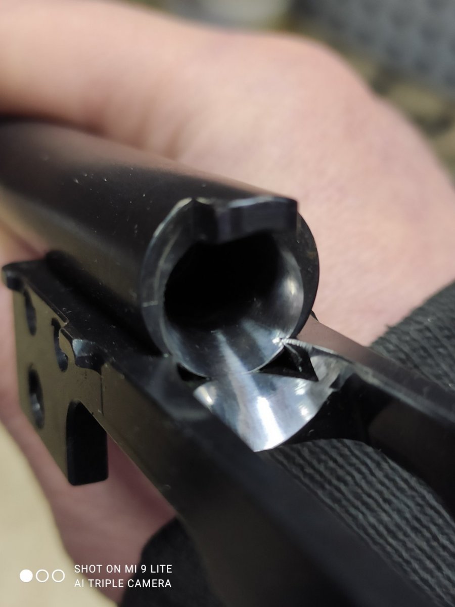

    5111327F-9D11-4592-BF0A-605799D70E5C.jpeg Полирнули. 028FE251-5399-45D8-926A-EB38C8CC31D2.jpeg

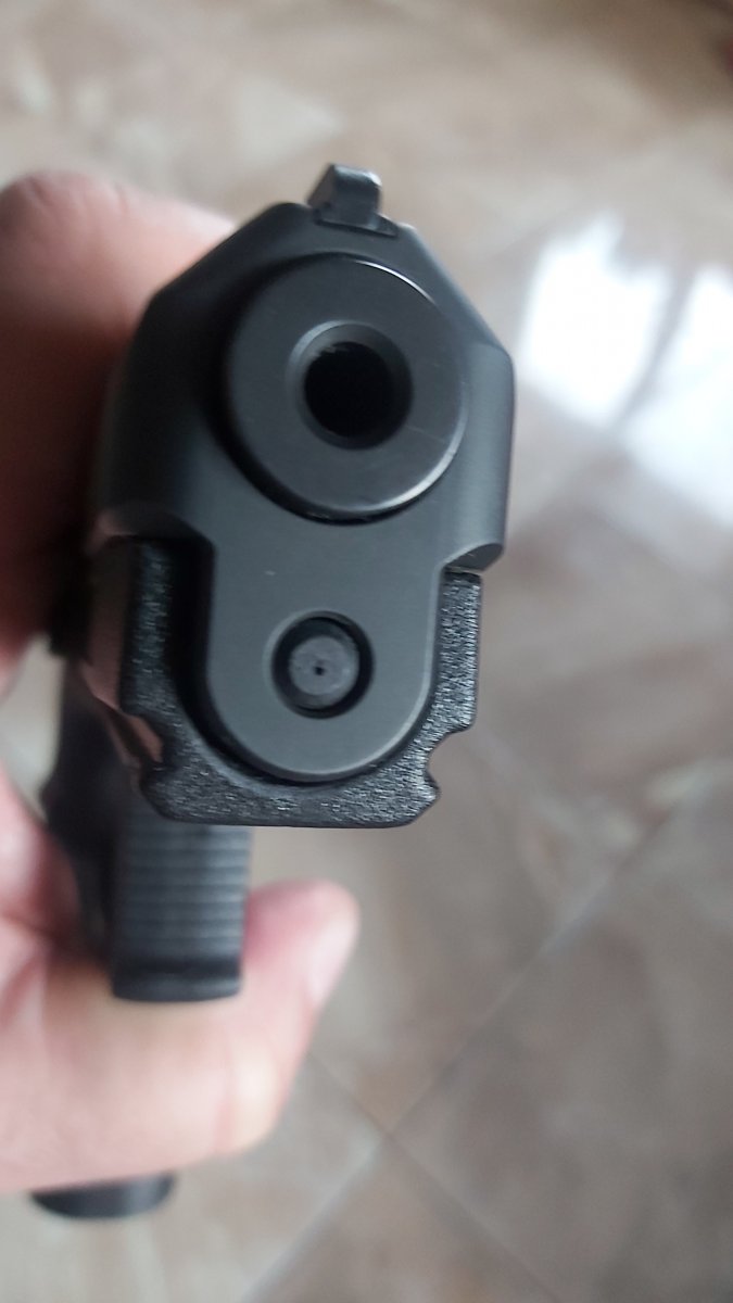

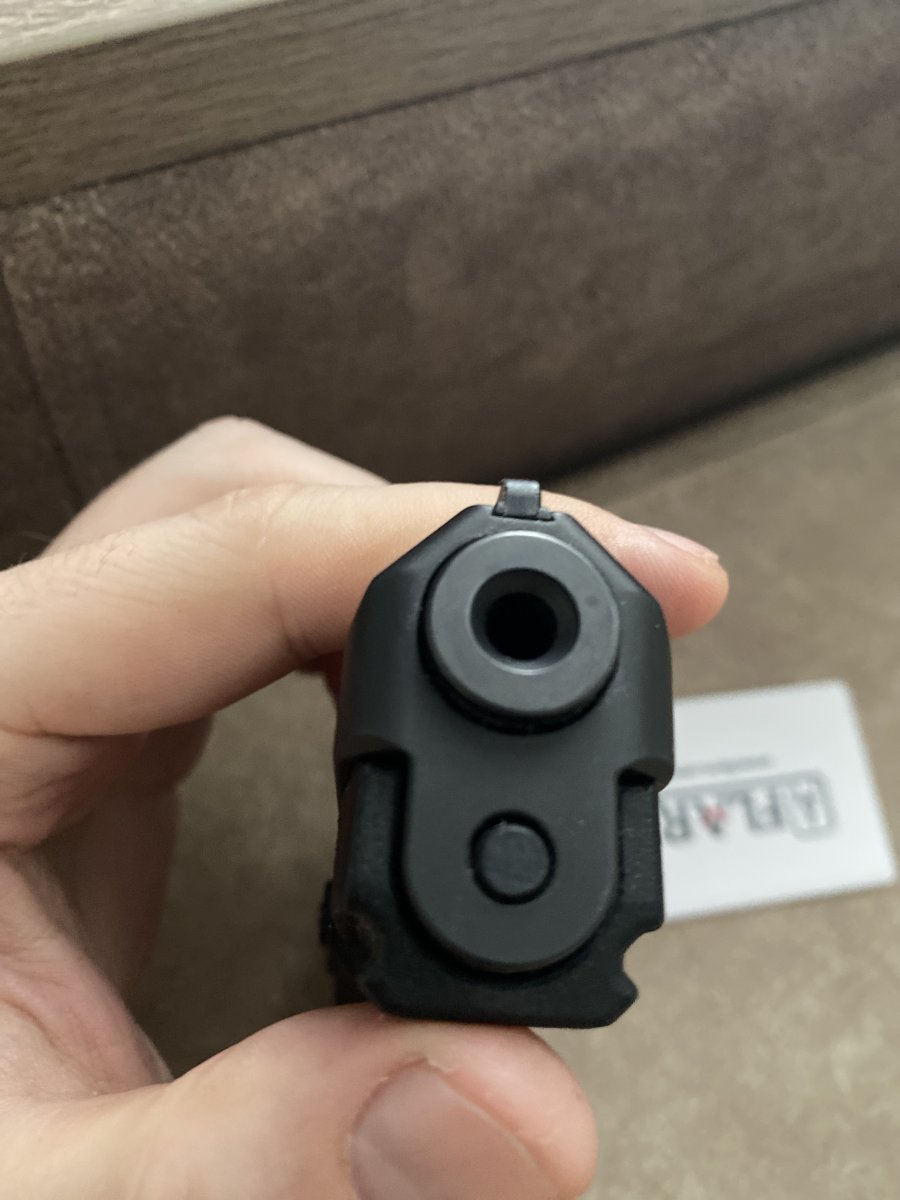

    Всем привет,
    Вчера сравнивал свой T910 вторая партия,со свежей партией,
    Многие об отличиях спрашивали.
    У меня диаметр ствола 5.8,там визуально меньше ,и это прям видно,
    И на выходе ствол имеет чуть другую форму,тупо круглый,у меня он с переходом таким,приложу фото,не думаю что это как-то влияет,но чисто визуально ,современный выглядит хуже,по-моему мнению.
    Прицельные квадратные,это уже дело вкуса.
    И значительно больше всяких надписей ,на стволе ,затворе.

    Считаю, что для травматического пистолета важно, чтобы при быстром извлечении СС нигде ничего не зацепилось - старые прицельные самые оптимальные (ИМХО).

    В новых партиях тоже 5.8. По крайней мере в моем ( брал перед Новым Годом ), но т.к. фаска спереди на входе в ствол меньше, то визуально Ваш кажеться больше.
