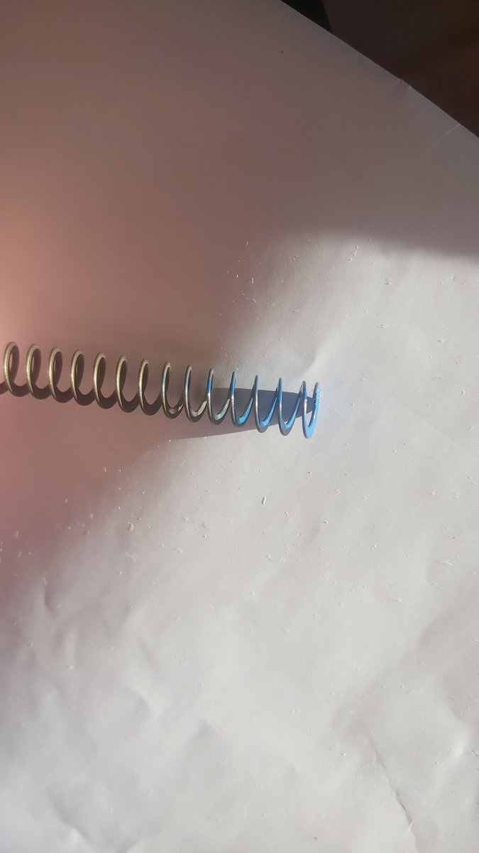

    Пружины у всех с не прижатыми концевыми витками ?
    Extremes та akms1974 подобається це.

    Так должно быть?
  8. vomar
    vomar Stabsgefreiter
    164
    Да это маркировка пружин, в зависимости от жесткости. Красить ее полностью нет необходимости. У Вас явные следы износа а не поломки. А изнашиваеться ВСЕ
    Р.S. А я и не говорю что первые Форты плохие. Сам рассматривал такой вариант
  9. ShamilBasaev
    ShamilBasaev Stabsgefreiter
    248
    Вы не правильно меня поняли , концы пружины должны быть прижаты или нет?
  10. vomar
    164
    Конечно. Пружины клапанов авто имеют подобную конструкцию.у Вас все нормально. Тот небольшой зазор на концах исчезает при установке пружины на рабочее место

  12. vomar
    164
    Как инженер - механик скажу что Ваш вариант не являеться браком. Небольшой зазор , как я говорил ранее, при установке исчезает и на работоспособности и долговечности не отражаеться. Может не так красиво, но на любую деталь есть допуски производителя. В определеных пределах, от партии к партии, детали могут отличаться, но это дожно быть в допусках производителя и не отражаться при эксплуатации изделия.

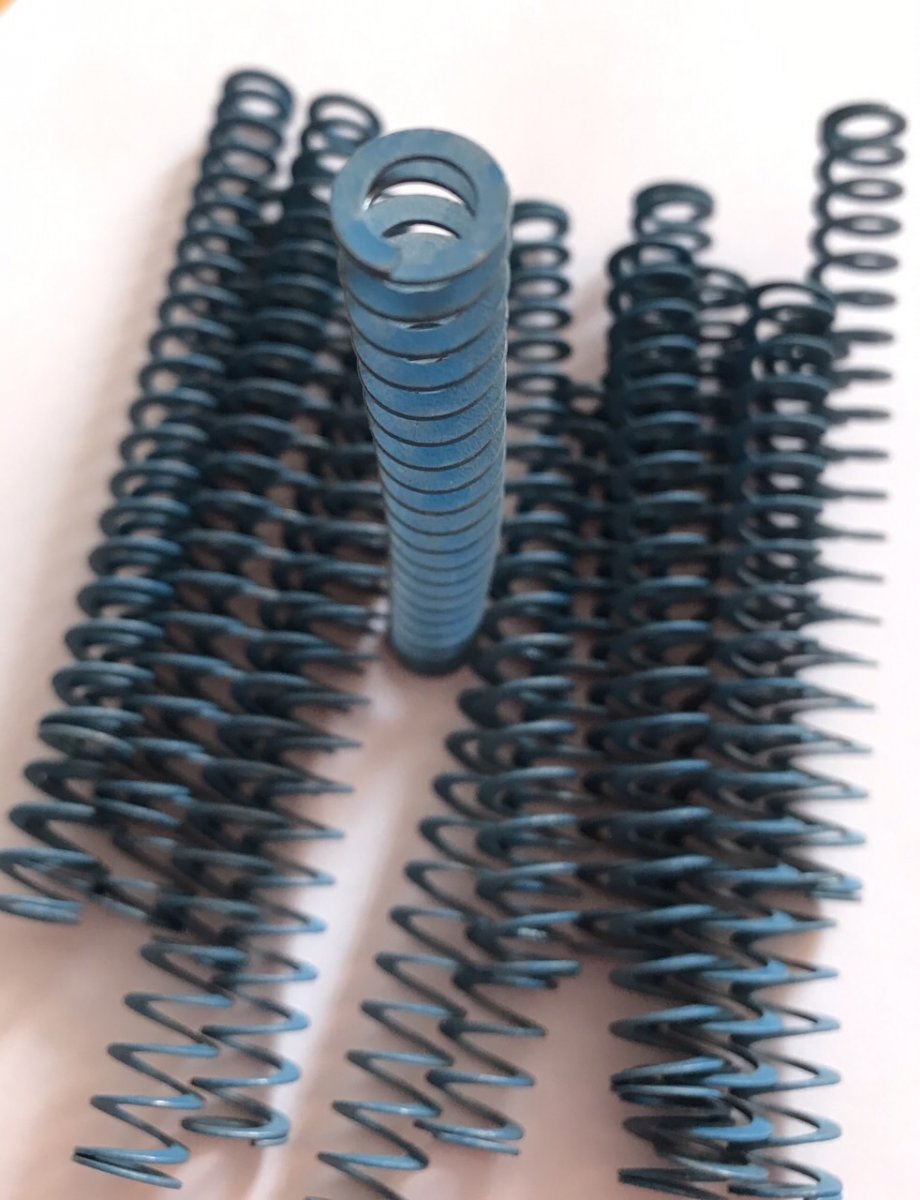

  16. vomar
    164
    akms1974 та ShamilBasaev подобається це.

  23. GazGolder
    GazGolder Obergefreiter
    83
    Была пружина с тремя синими витками. А это полностью синяя пружина. Она чуть короче. Покупал на Райбе. Есть еще рыжая пружина. Та еще жестче. Но это уже для гурманов. А по ценам в пересчете на доллары +100.

  25. vomar
    164
    Понятно. А я думал что в одном случае сдвоенную не положили, в другом - синюю забыли :=))
