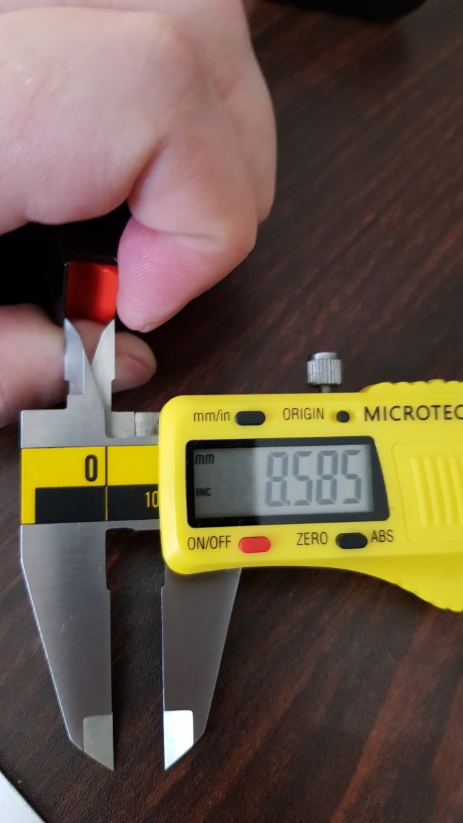

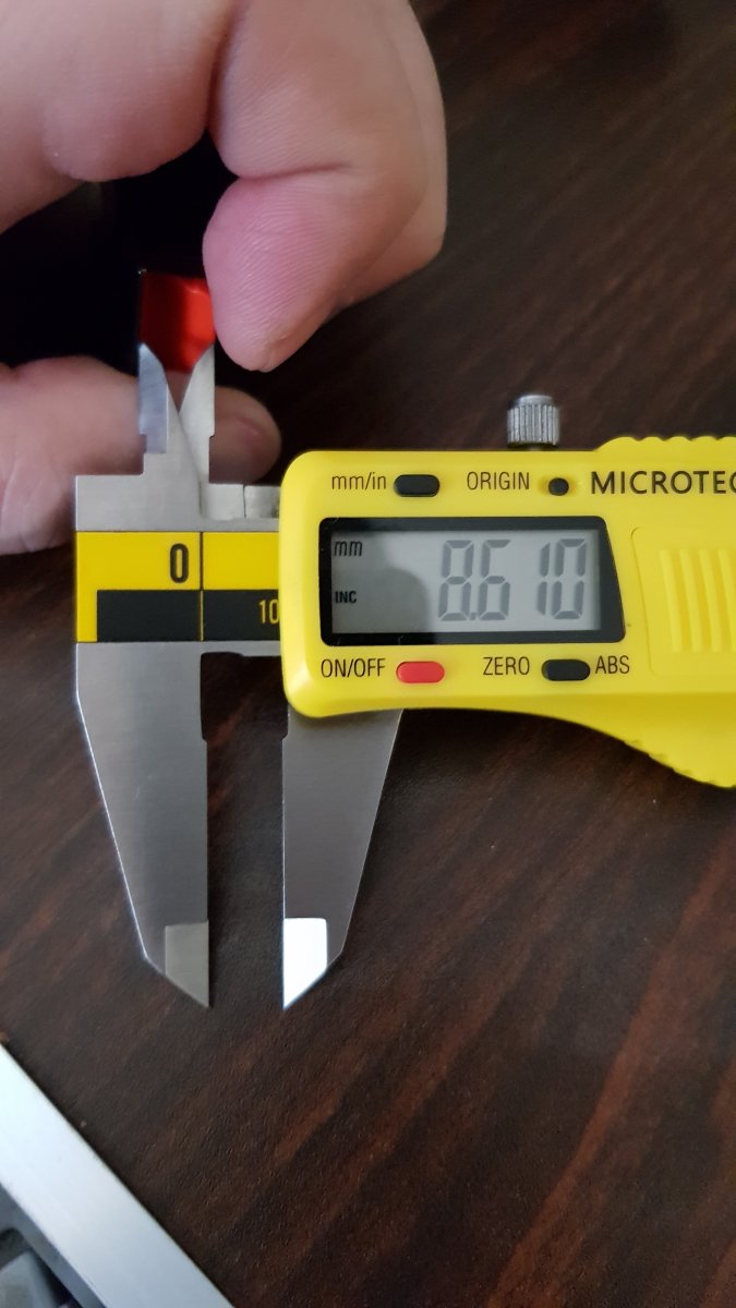

    Привожу стр.5 (Yurat): "По поводу утыканий. Приехал домой перемерял размер гильзы форта и сары. В саре только проточка шире.
    Начал разбираться в чем вопрос, как оказалось в одном из магазинов щечки поджаты больше на 0,5 мм. Устранил.
    [​IMG] [​IMG]
    Должно быть 8.75..8.9 мм. Тогда работает без утыканий.
    Аккуратно разжать пассатижами через тряпочку."
    Сейчас перемерил - у меня 8,7. Все гуд.

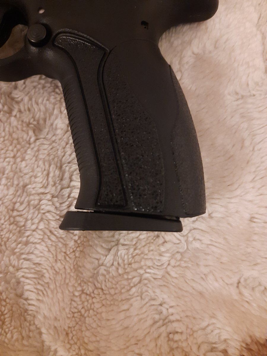

    Там еще прикол всплыл. Магазин в рукоятке имеет люфт вверх-вниз примерно на миллиметр. Особенно это заметно, ели поставить затвор на ЗЗ и подвигать магазин вверх-вниз.
    Так вот: если этот люфт магазина убрать, поджав его снизу (например, уперев магазином в стол) - ни малейших проблем в подаче не наблюдается. Даже если затвор отводить назад и отпускать спокойно и плавно, без дерганья и усилий. Все подается и выбрасывается великолепно...

    Если упереть магазином в стол,то пистолет будет становится на ЗЗ каждый раз,потому что магазин поднимает рычаг ЗЗ.

    С полным магазином он не должен вставать на ЗЗ, пока магазин не опустеет. А если и после последнего патрона не встал на ЗЗ, то думаю из-за того, что Вы "задавливаете" магазин выше чем он должен быть. Люфт есть и вертикальный и горизонтальный (мне это не мешает, а кто-то резинки на магазин одевает от горизонтального люфта).

    Губки подогнул до 8,9 примерно. Стало лучше. Утыкания сократилиь до 1-2 на 10 патронов. Как бы, прогресс налицо, но все равно хреново.

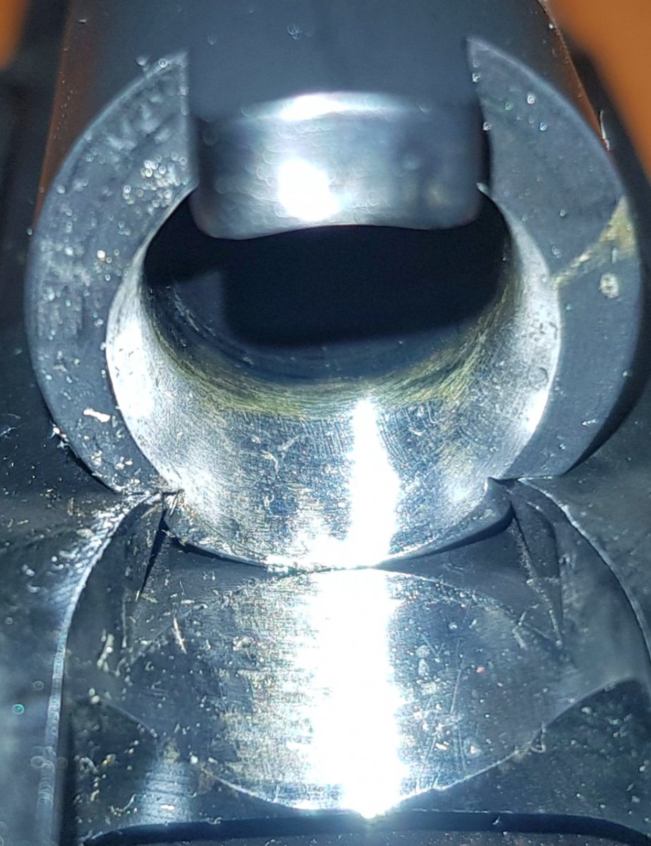

    Снял фото патронника.) Прямо видно "осыпь" "золота" с гильзы на "горке"...))

    Советую сначала купить "нормальные" патроны (которые планируете использовать) и на них прогнать пару обойм вручную. Если будут утыкания - попробуйте ещё совсем немного разжать.
    По патроннику я не специалист. Анекдот в тему : идёт Красная Шапочка по лесу и вдруг начались дела. Она испугалась - первый раз - забежала и сидит в кустах. Идёт мимо Волк. Она его зовёт и показывает: "смотри какая беда приключилась", а он ей отвечает: "ну вообще я не специалист, но походу тебе Красная Шапочка яйца оторвали".
    Не хочу быть Волком. Может действительно знающие люди подскажут Вам по горке )))

    Это и есть место утыкания в патронник как и у моего товарища! Мне повезло как с первым 910 с 6.3 так и со вторым 5.8 таких проблем не было. У многих проблемы с пружинами в магазине и с утыканием этим. А так пистолет вроде как не проблемный. По крайней мере у меня тьфу-тьфу. Проверено на 5.8 до 200дж
