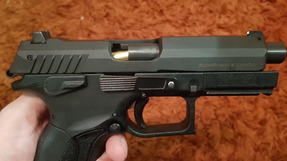

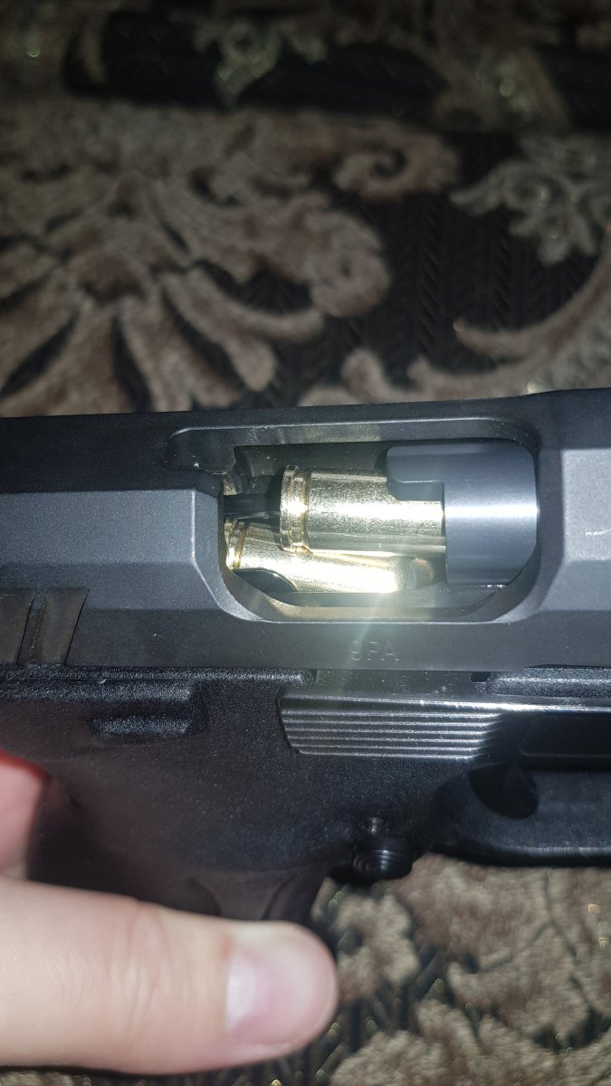

    Вчора, нарешті, купив собі Т910. Новенький, ще гарячий з заводу...)) Дата на довідці про відстріл - 4 листопада. Так що приймаю вітання з приводу придбання найкращого "травмата"!
    Тільки вітання, будь ласка, не дуже голосно, бо вітати ообливо ні з чим...(( Ця залізяка з коробки геть відмовляєтья навіть подавати патрони з магазину! На 10 патронів - штук 8 утикань...(( На патронах - помітні сліди від утикань... ( Це не при стрільбі, просто перезаряджаю "вручну"). Чогось думав, що Фларм щось зробив вже з тим патронником...(( А так, виходить, перше, що доведетья докупати до пітолета - буде не кобура, а дремель чи надфілі... (( Сумно.

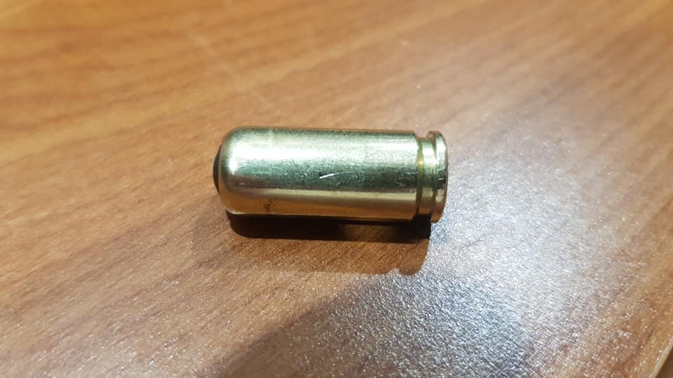

    Пока времени возиться с железом нет, просто время от времени прогоняю вручную подачу из магазина. Особых изменений нет. Но добавил новый вид неподачи - такое вот:
    P. S. Я не в претензии, если что. До покупки, при выборе, читал и эту тему тоже. Поэтому в курсе технических проблем и необходимости "допиливания". Просто почему-то сделал вывод, что до настоящего времени необходимость в нём отпала или сильно уменьшилась. А так - допилю, конечно...
    akms1974 подобається це.

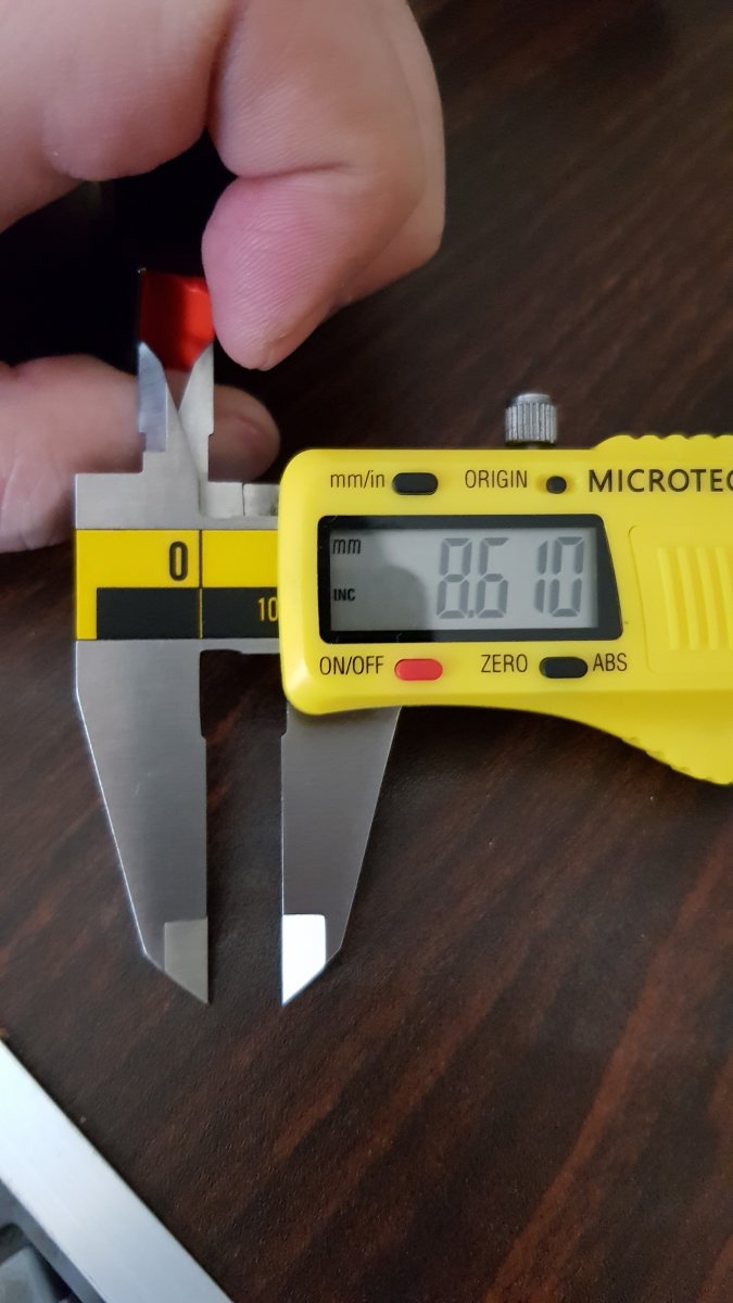

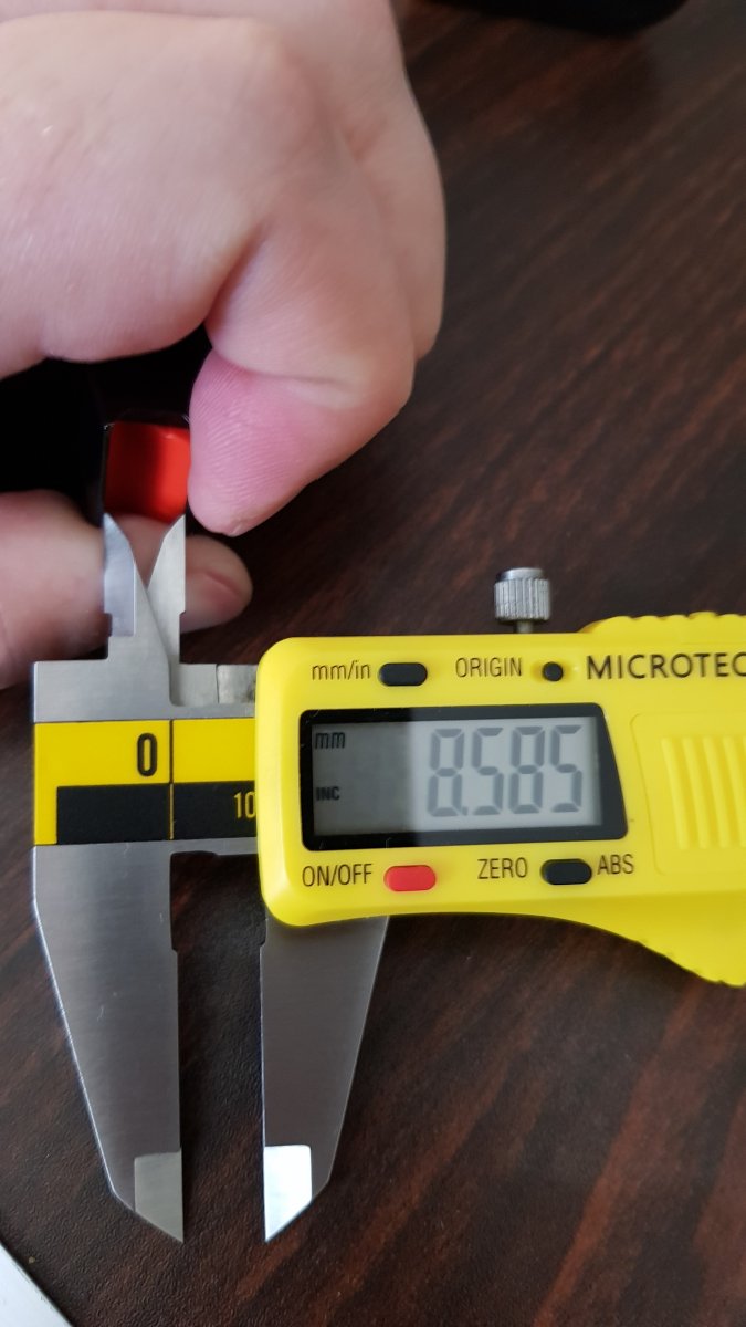

    А насчет гарантии... Ну вот как реально мне её реализовать?? "Новой почтой" на Фларм отправить? Или через магазин спецсвязью месяц туда - месяц обратно ждать? Или за 500 км в Киев ехать сдавать, а потом так же - забирать?? Так что она, конечно, есть... В теории. А на практике реальнее таки допилить самостоятельно.)
    Перемерял расстояние между губками магазинов...

  25. Moriarty
    Moriarty Stabsgefreiter
    103
    Та же балалайка с пистолетом товарища! Все дело в этой горке [​IMG][​IMG]
