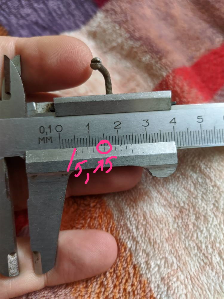

    По поводу утыканий. Приехал домой перемерял размер гильзы форта и сары. В саре только проточка шире.
    Начал разбираться в чем вопрос, как оказалось в одном из магазинов щечки поджаты больше на 0,5 мм. Устранил.
    Должно быть 8.75..8.9 мм. Тогда работает без утыканий.
    Аккуратно разжать пассатижами через тряпочку.
    Проверяется просто, вставляем заряженую обойму и передергиваем затвор, назад отпускаем под действием пружины. И так пока вся обойма не выкинется через окно затвора.
    Если два раза поподряд вся обойма прошла без проблем, значит с магазином все ок.
    Советую проверить дома, в полевых условиях будет не до этого
    PS на снимке штангель стоит криво, но мерял правильно. Там просто пластмассу надо одной рукой поджать вниз, второй меряешь - снимок ну никак не сделать))
