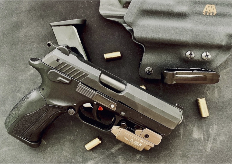

    Почитываю тему с самого начала, сам владею сабжем 4 месяца.
    Стреляю "Рысью" весенней партии. На базовой пружине утыкания каждые 2-3 выстрела, на синей – печные трубы, энергии патрона не хватает дернуть рамку.
    В мастерской "Фларма" быстро и качественно зализали ступеньку входа в патронник, и порекомендовали последнюю "Сову-П".
    Собственно, данный патрон и решил проблему. На базовой пружине работает безотказно.
    Так что, присоединяюсь к отзывам – ГПхе нужен патрон помощнее, и он заработает как часы.
    + Martin88, спасибо за советы по патроннику и пружинам магазина от форт-14.
