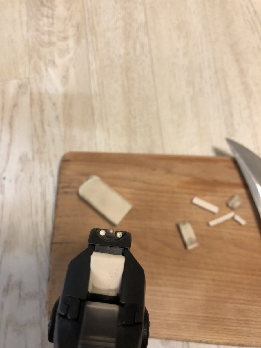

    я специально вырезал с школьной квадратной резинки та что карандаш затирает вырезал плотно квадрат и надевал его на баек со стороны курка и он там плотно сидит и не вы подает при холощении позже могу скинуть фото

    Можно взять с десяток стреляных гильз и выбив капсулы поставить на их место жёсткую резину . И отработка навыка устранения проблем срабатывает , плюс не разбивается гнездо бойка

    К посту выше [​IMG][​IMG][​IMG][​IMG]

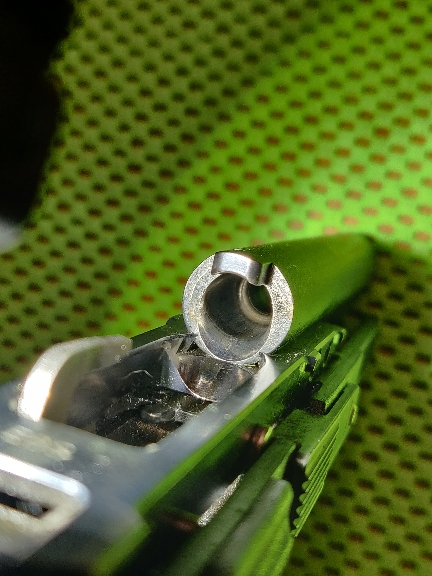

    только заметил на фото что углубление в резинке для байка выглядит как буто в к каком то зеленом дерме)))

    мы обычно пульку резиновую на пополам разрезаем и вставляем ... отлично работает и не выпадает при имитации досыла

    Народ может кто то пожалуйста скинуть нармальную фотку ???отпалированого и доработанной горки патронника а то что то не пойму и хочу сравнить надо мне это делать или нет [​IMG]

    Причем тут горка? Она и так полированая,с ней делать ничего не нужно. В теме есть фото-чертеж что можно сделать.

    К посту выше[​IMG][​IMG][​IMG]

    Когда я делал, чертёж был просто ориентиром где пилить, а так смотрел по следам на гильзе. Полировал до тех пор, пока следы на гильзе характерные полностью исчезли.
