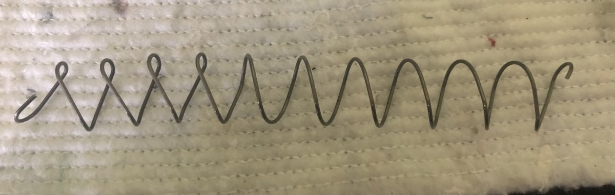

  8. Martin88
    Martin88 Stabsfeldwebel
    1.325
    Разберите магазин и сфотографируйте пружину магазина.
    И сразу же подгибайте как на фото,чтоб носик подавателя был более подпружинен.
    BiSHp подобається це.

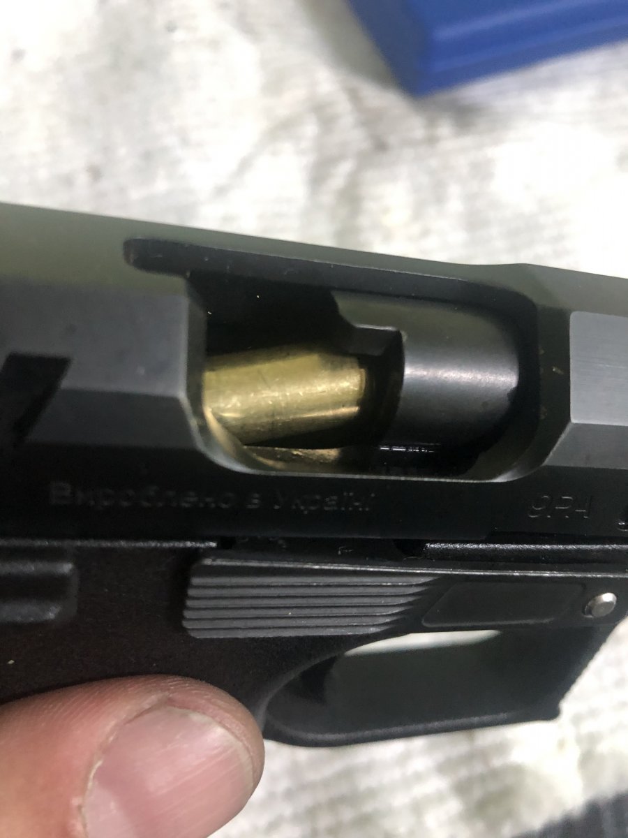

  11. vincent_78
    vincent_78 Stabsgefreiter
    238
    На видео пистолет какого поколения? Диаметр ствола и есть ли надпись латиницей на рамке?
    akms1974 подобається це.
  12. Martin88
    1.325
    Последнего.
    akms1974 та M0DeSTix подобається це.

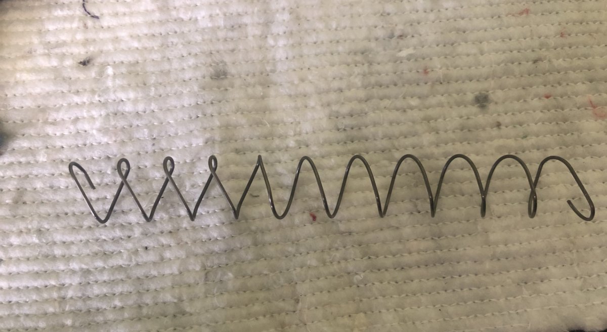

  13. BiSHp
    BiSHp Gefreiter
    42
    г. Черноморск.
    Две пружины с стандартного и расширенного магазина. Оба 11 витков.

    Только приехал с тира. Тестировали магазины. После заезда к мастеру и выставления щёк на 15 и 20 патронных магазинах, с контрольным Новым на 20 сделали 3-4 полных круга. Что касается 15 зарядного - то работал хорошо, с редкими шероховатостями. А вот с 20 зарядными уже после 2 полной перезарядки начались утыкания, а дальше вообще провалы. Вынимали пружину вытягивали и обратно на 1-2 круга хватало. Это касается что с зажатыми щёчками, что нового контрольного.
    akms1974, HBG та АЛЕКСЕЕВ подобається це.
  26. chapar
    chapar Feldwebel
    622
    Пружина слабая.
    Надо сделать новые и раздать владельцам 20-х магазинов бесплатно.
    Наверное так и сделаем .
