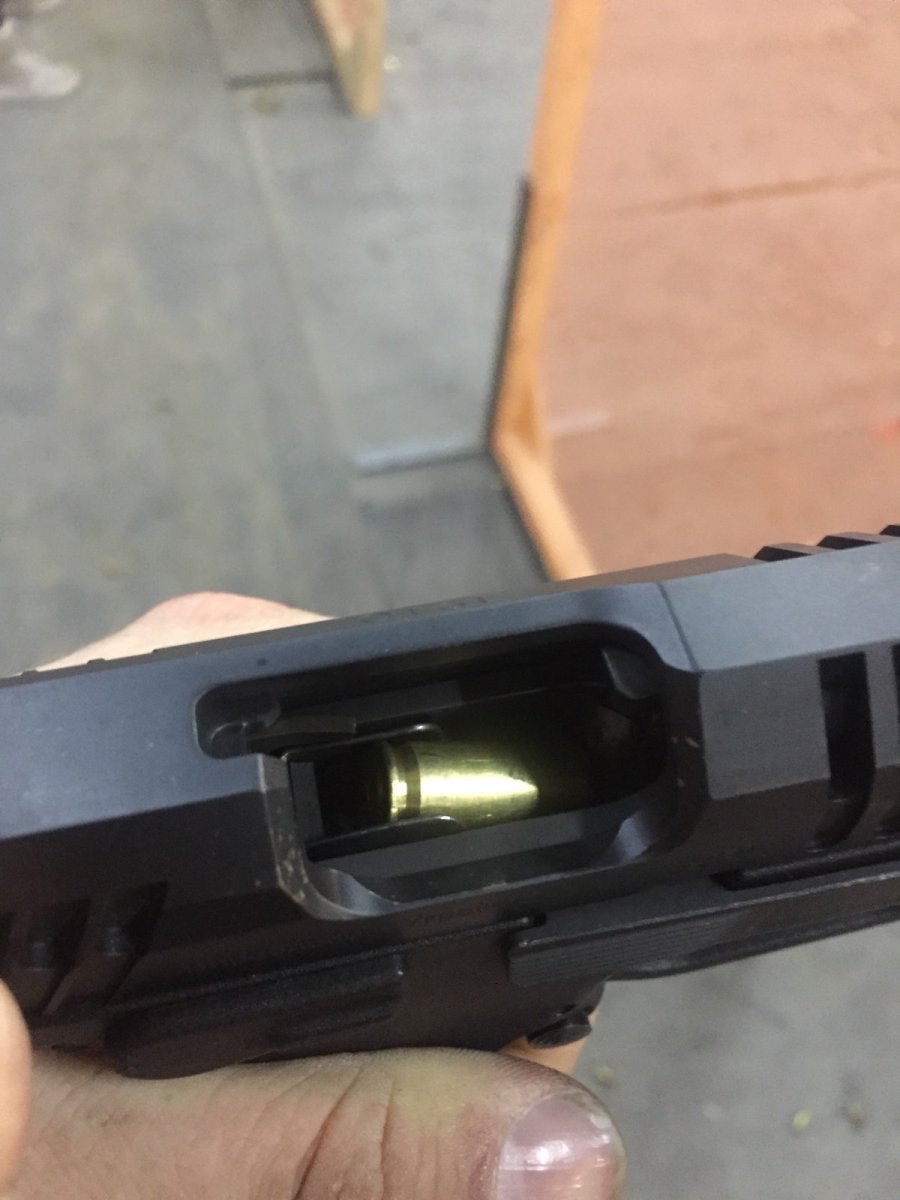

    В принципе ничего сложного,сделать как указано на фото,убрать угол и сделать радиус,чтоб гильза не тормозилась.
  4. M0DeSTix
    M0DeSTix Stabsgefreiter
    148
    там на фото снизу спиливать, а утыкается где-то вверху? .... так и должно быть?
  5. Martin88
    Martin88 Stabsfeldwebel
    1.325
    Верно-там убрать нужно по минимуму-лучше постепенно перепроверять гильзой. Утыкание вверх идёт именно из за этого острого угла,а при ударе затвором в лучшем случае забивается патрон в патронник(что на самом деле можно и не заметить-разве только после отстрела глянуть на гильзу-если есть поперечный след от перехода горки в патронник на гильзе...),либо в худшем патрон попросту уткнется и будет клин.

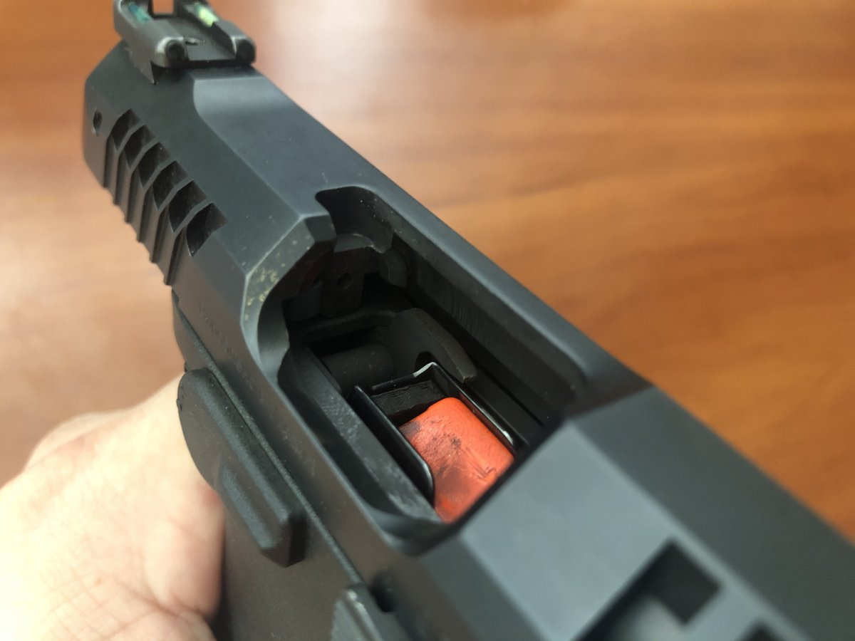

    Подскажите, а на заднем торце окна выброса видны какие-то следы. Это гильзы затвор побили? сильно? или то просто отметины? А покрытие полностью повреждено?
  13. Martin88
    1.325
    То покрытие от гильзы остается-затвор прочный и гильза его побить не может,вытирается со временем......[​IMG]

    Затвор не поврежден. С легка поврежден слой краски, но при условии того что очень активно пользуюсь и экспериментирую с разными патронами, причём начал не с 150, а от сертификата и медленно поднимаюсь, считаю хорошо покрашен. Но думаю, что напильника как говорили в Прапорщике слой краски не выдержит. Пользование подходит к 2500 настрелов.
    HBG подобається це.
  19. Martin88
    1.325
    У вас покрытие намного лучше и прочнее чем на стоковом ГП,ничего там не повреджено-это от гильзы шелуха.... Или вы хотите сказать что у вас затвор из латуни,судя по цвету "коцок" от гильзы???))))
