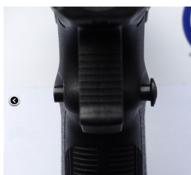

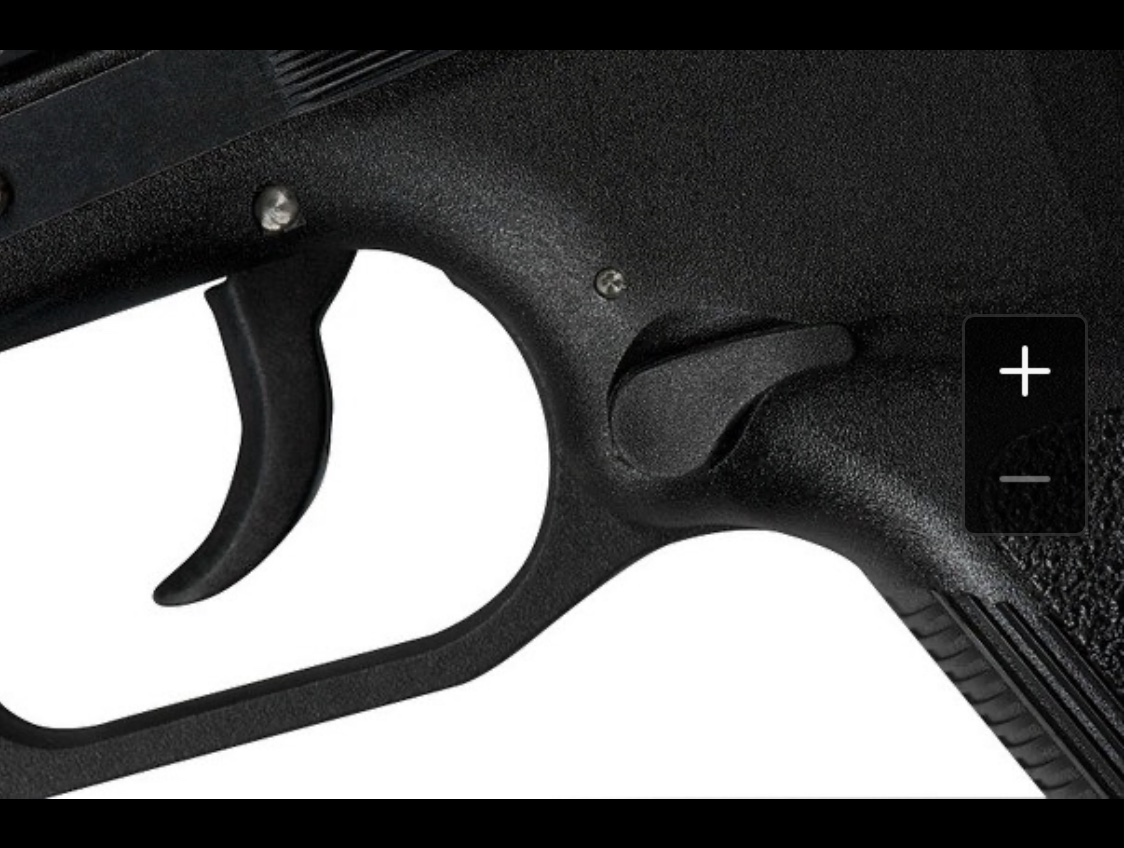

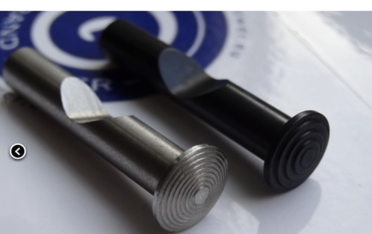

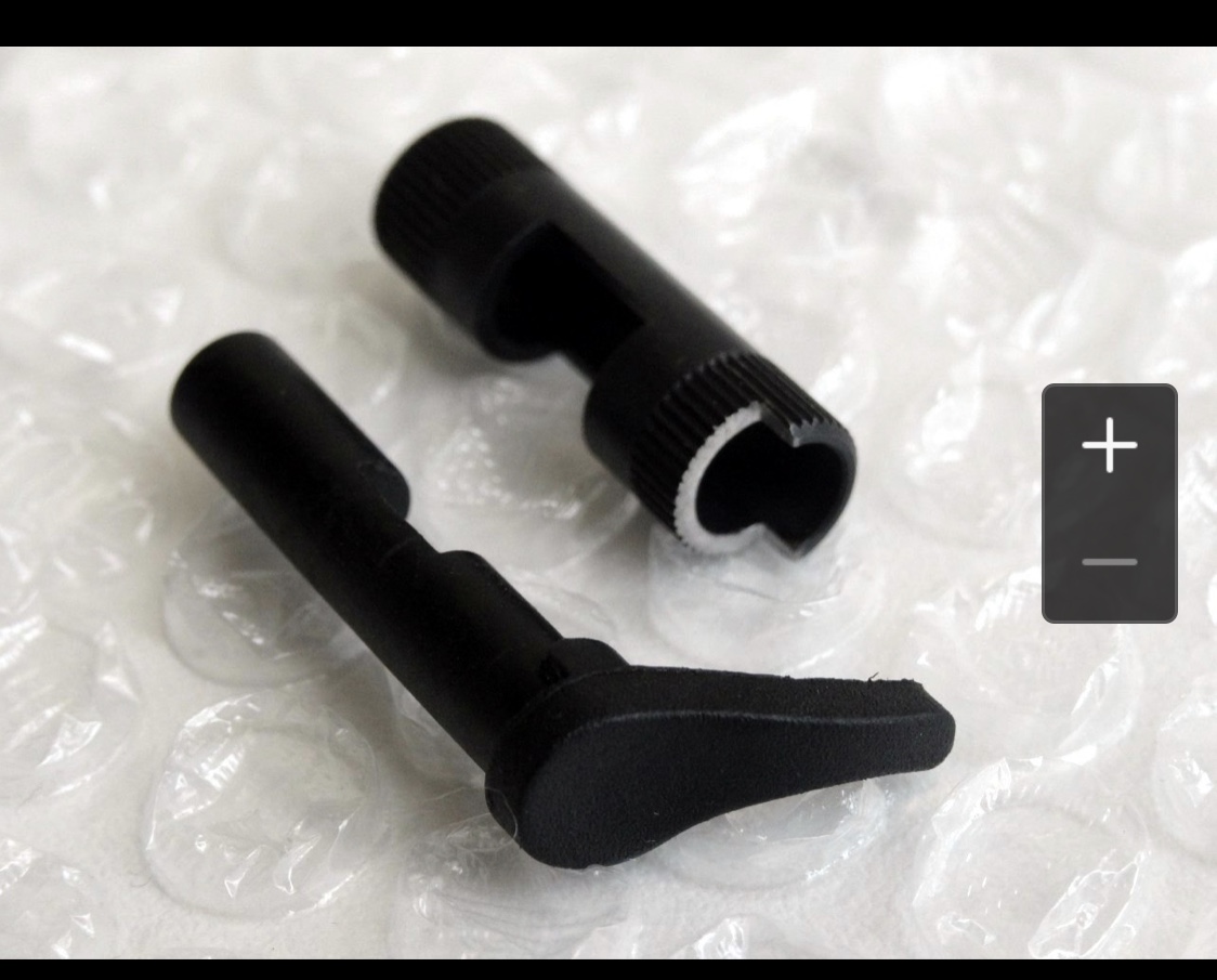

    На счёт первого видео - согласен с девушкой, жесткая и не очень удобная кнопка сброса магазина. Как вариант брать Спортивные от производителя.
