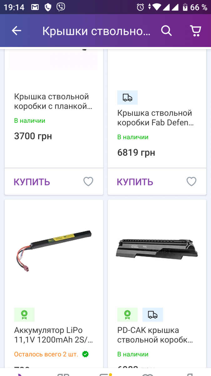

    на заборе тоже написано
    закона о оружии нет, но есть наказ 622 утвержденный минюстом. Читаем:
    До основних частин зброї належать будь-які елементи або запасні деталі, спеціально призначені для вогнепальної зброї та необхідні для її функціонування, а саме: ствол, корпус або стовбурна коробка, затвор або барабан, вісь затвору або казенник.
    Нет тут крышки ствольной коробки . А все что не запрещено - разрешено.
    Кроме того крышки ствольных коробок спокойно продаются на олх. Загуглите

  25. Martin88
    Martin88 Stabsfeldwebel
    1.325
    Ну вот купите этот непонятный аппер(которые вроде бы должны быть номерные,можно ловеры менять в АРках-если не прав владельцы АРок(а не теоретики) пусть меня поправят) и ставьте на Фларм. Я три раза написал что затвор это номерная деталь,как и собственно рамка пистолета...
  26. Martin88
    1.325
    Вам не кажется что вы сбрасывает страйкбольную хрень,которая к оружию никакого отношения не имеет....Аккумы тоже в АРку??))))
