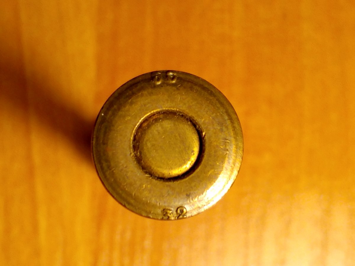

    Скорее всего чье-то народное творчество.
    Ничего нельзя отрицать для военного времени, но даже если это и родная окраска, то "шкасовский" смысл в сборку этого патрона не вкладывался. Могли просто гнать на восток комплектующие для скорейшего производства на новых местах патронов.
    Был бы патрон для ШКАС, то было бы кольцевое кернение капсюля. Была бы и посалка пули, как у тульских "Л".
    Было бы и соответствующее оборудование. Любая операция в техпроцессе не может быть случайной. Она всегда намеренная. Обеспечивается тоннами инструкций, ТУ и другой макулатурой, а главное отдельными специальными единицами оборудования.
    Делать далекоидущие выводы на основании всего лишь единичной находки (при каких условиях?) - не совсем корректно. Когда мы лично достаём предмет из заводской укупорки, то это один формат изучения проблемы. А когда к нам предмет попадает неведомыми путями, то тут лучше не торопиться.
    У меня, например, есть луганские гильзы (и стреляные и нет) с красным капсюлем производства конца 1920-х.... Когда никаким ШКАСом ещё и не пахло.
    Красный и чёрный капсюль. Насколько помню, всем известная история про них (и цитата о них же) относится к внутренней лакировке фольговой защиты капсюлей ШКАС, а не к внешней.

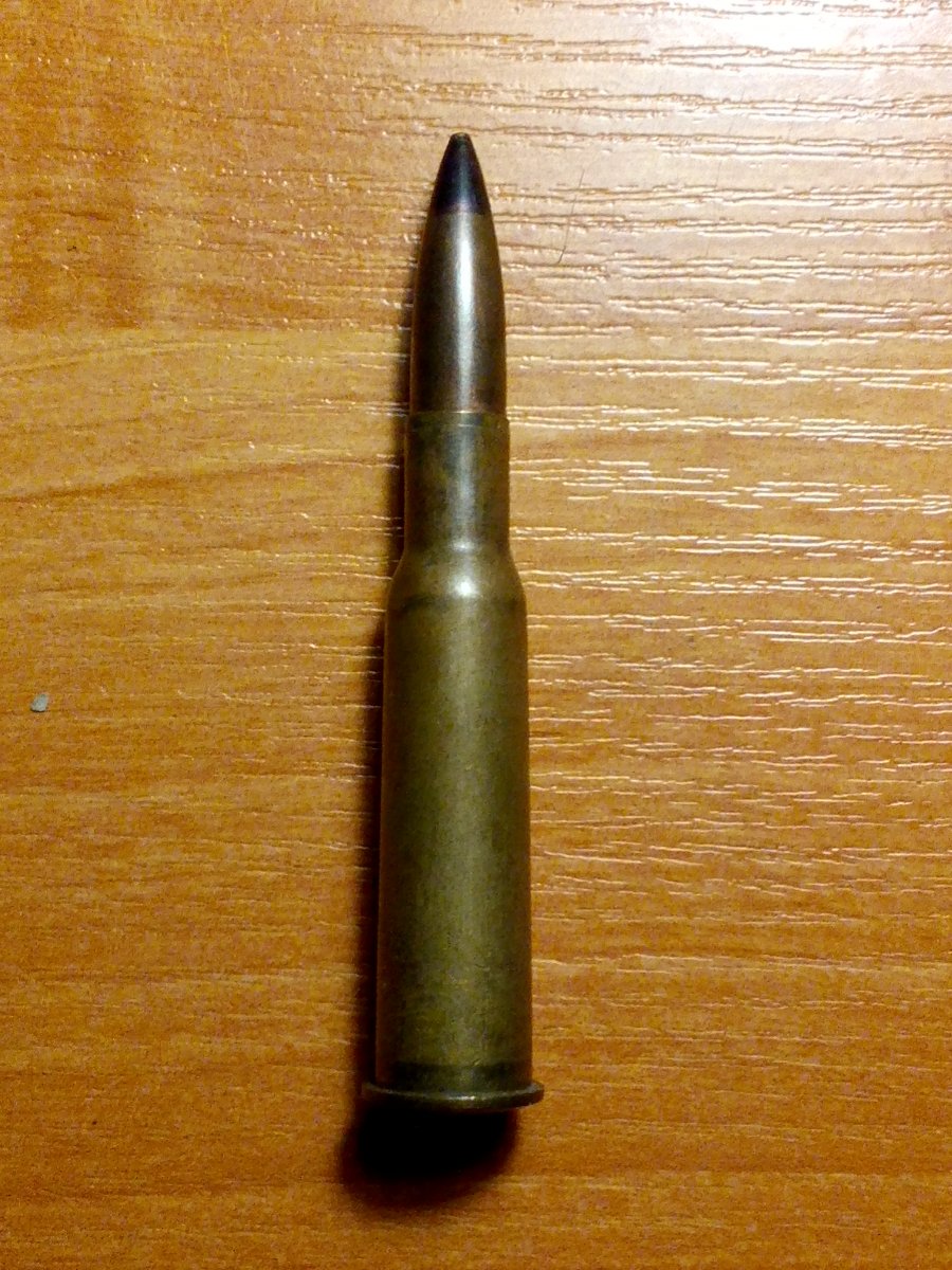

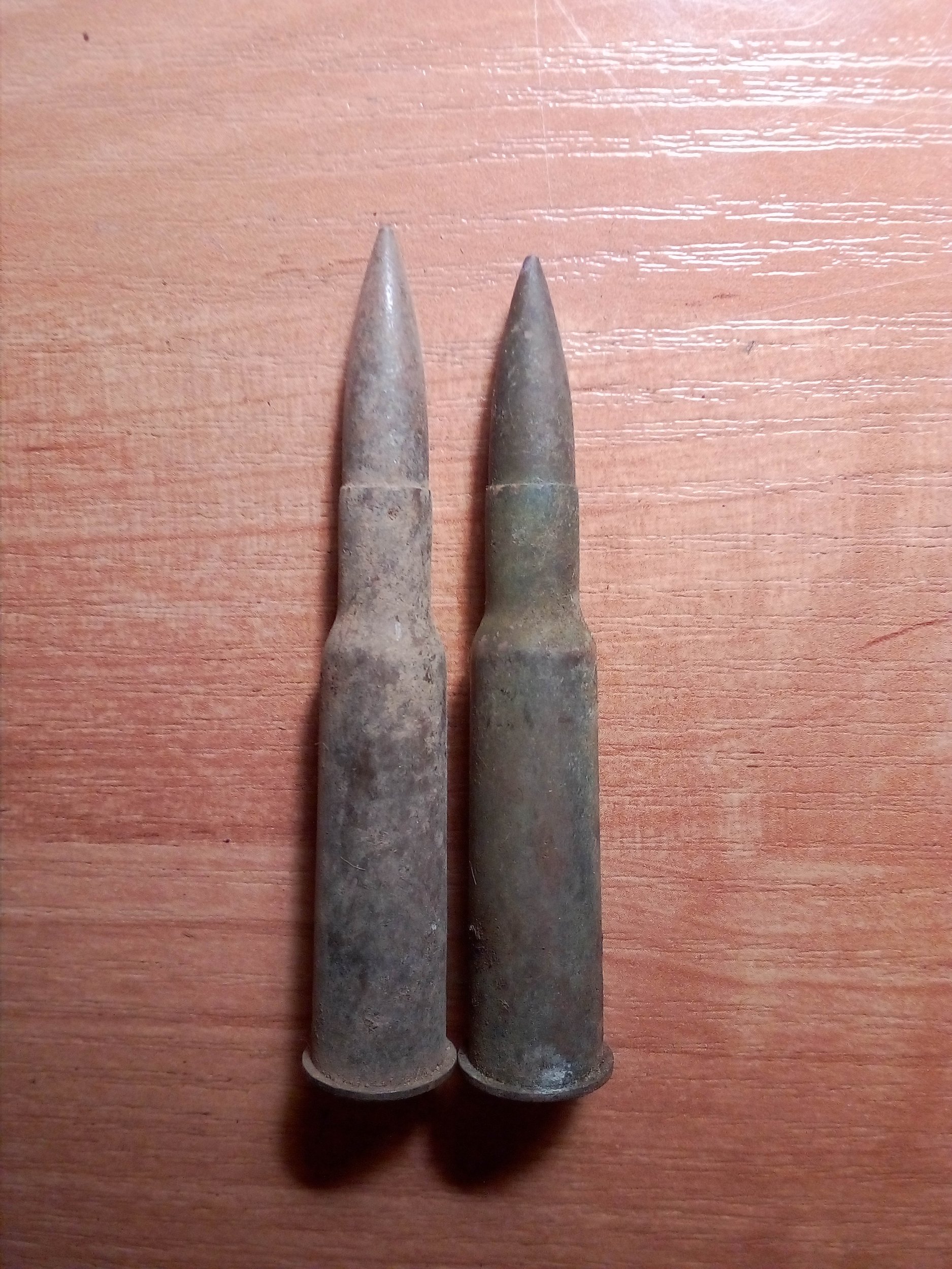

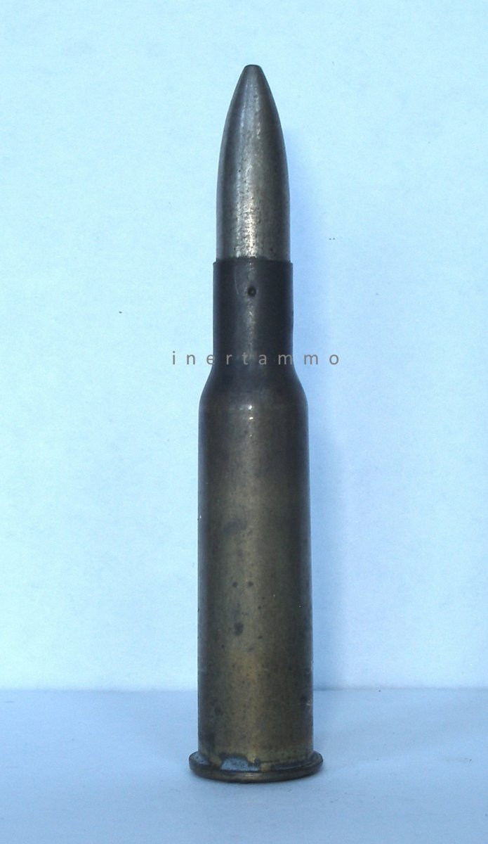

    Вроде под формат "...до 1945 года..." подходит.
    Сразу напишу что это (на мой взгляд), дабы всё не превратилось в чат-обсуждалку...
    Это тот самый пресловутый патрон с остроконечной пулей "обр.1905 года"... Тот который опытный. Год, кстати соответствует.
    До сих пор видел лишь похожую пулю отдельно. И то в РФ. Сам патрон вживую никогда не встречался. И вот тут на тебе. Появился...
    Друг Хімік, tr30801, 250RIR та 6 іншим подобається це.

    Оживало точно другое, масса пули ? И заряда пороха?

    Заряд не удалось ни сохранить, ни взвесить. Пулю я естественно не выбивал. Какой дурак будет просто так это делать? :) А потом еще всем и ТТХ взять и "подарить" в прямом эфире... Нит. Я пока не готов...

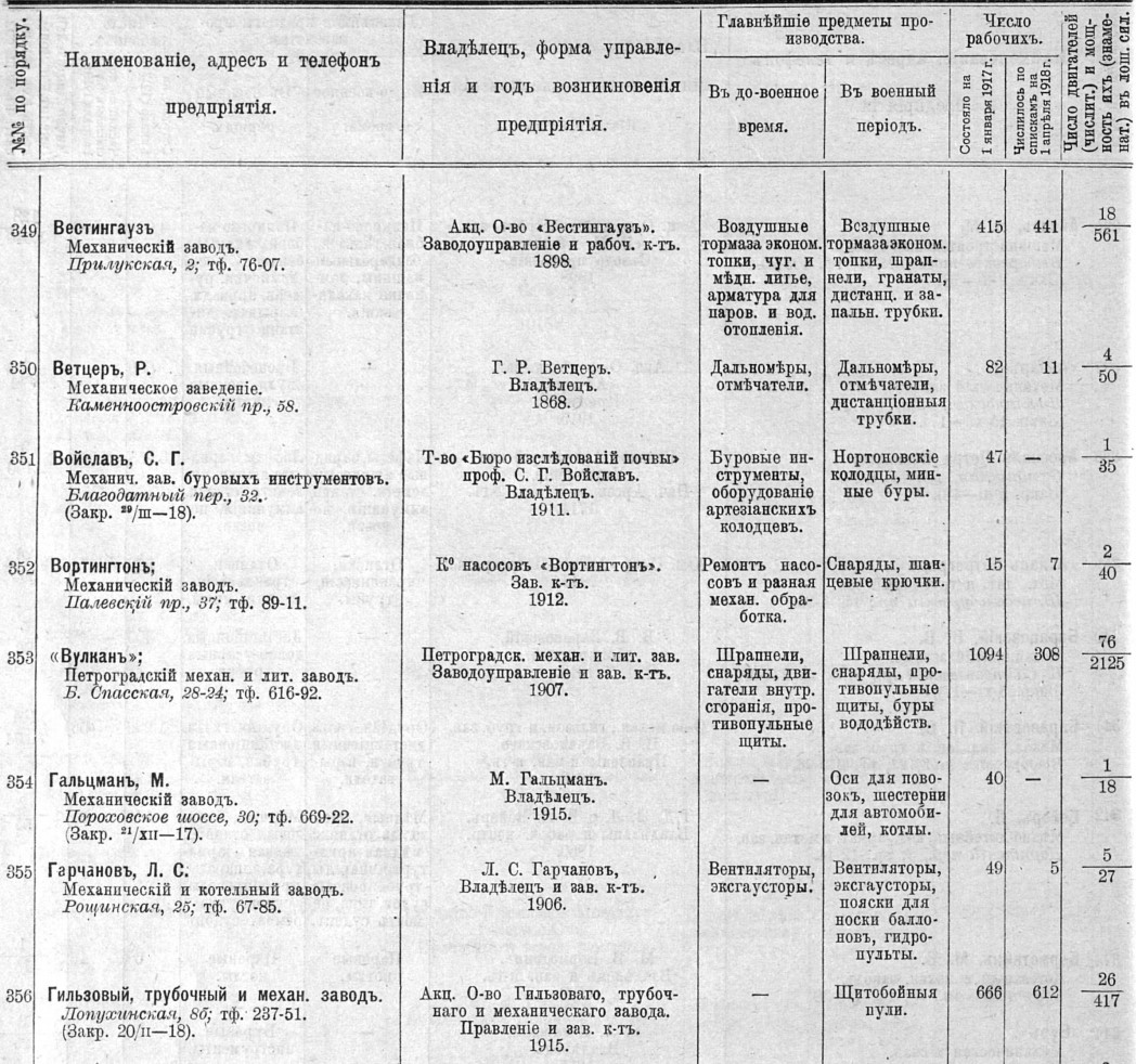

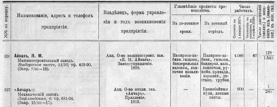

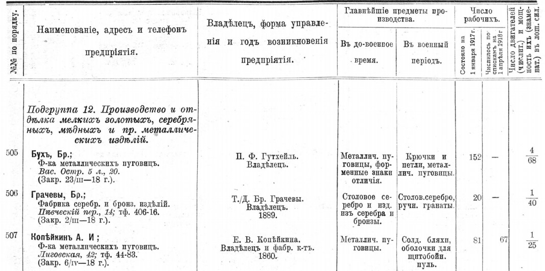

    По двум разновидностям пуль Кутового, предположу – это разные производители.
    В «Списке фабрично-заводских предприятий Петрограда» издания 1918 года, изготовителем щитобойных пуль указан Гильзовый,трубочный и механический завод, а еще - фабрика металлических пуговиц Копейкина, как изготовитель оболочек щитобойных пуль.
    Друг Хімік, Hooke та GINDENBURG подобається це.

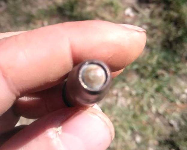

    Производители. видимо, были разные, но природа углубления в донце пуль Кутового иная.
    Мне с углублением попадались исключительно пули прошедшие канал ствола. И углубление у них образовывалось в момент выстрела. когда газы давили на донце пули и сердечник подавался вперёд. Вот донце у некоторых пуль и вминалось.
    Если у кого есть фото пули Кутового нестрелянной и с вогнутым донцем. то просьба фото в студию.

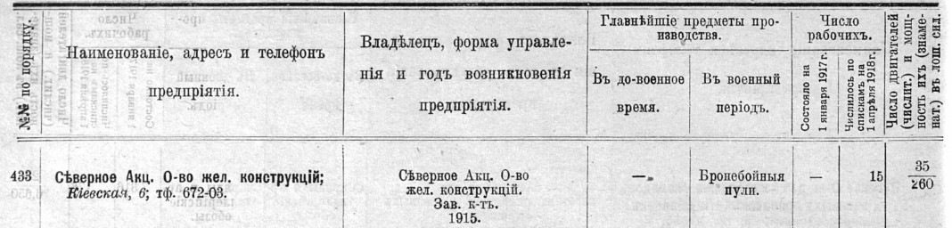

    И еще по Справочнику. Некоторые предприятия указаны как производители бронебойных пуль. Сижу и думаю, что могли так обозначить:
    винтовочную пулю,
    сердечник пули Кутового
    или малокалиберный бронебойный снаряд.
    Что скажите.

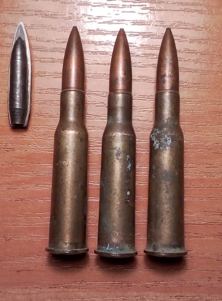

    Доброго здоровья.
    До 45 года, вроде малые партии.... сюда ?
    Прабачце кали ласка, если я ошибся темой, прошу модератора, перенести в соответствующую.

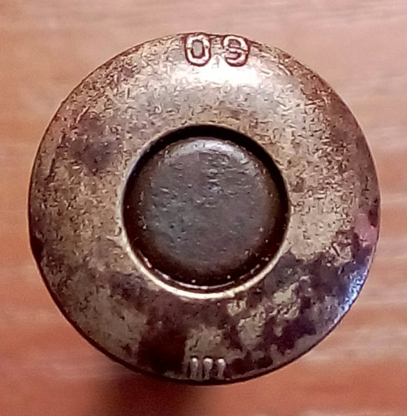

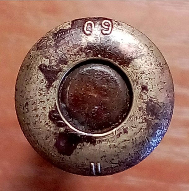

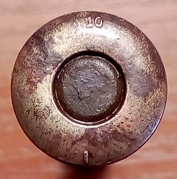

    7,62х54 R с ,,глубокой ,, посадкой пули на 3 линии.
    На позициях РИА, нашлась обойма скомплектованная солдатом. Обжимка пули в дульце гильзы - тремя плашками ( едва заметно) Клейма и сравнение с ,,обычным,, патроном (слева) - на фото.
    Возможно, кому-то интересно ?
    - З повагою-

    Благодарю за внимание.
    Возможно, кто-нибудь расскажет или подтвердит документально ? Для чего так делали , для пулеметов ? Мера избегнуть демонтажа патрона , при работе автоматики ?

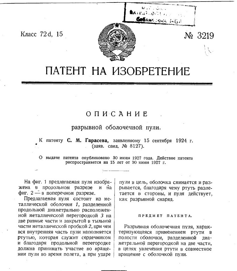

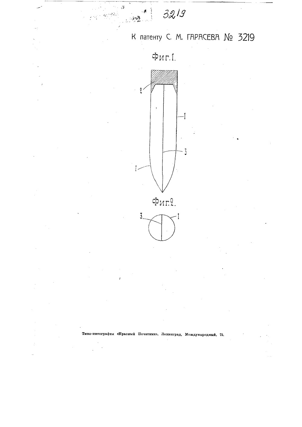

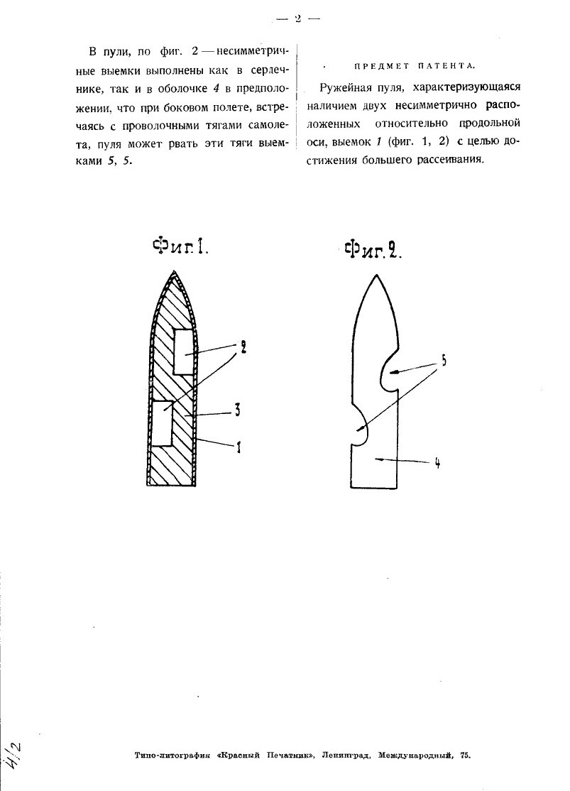

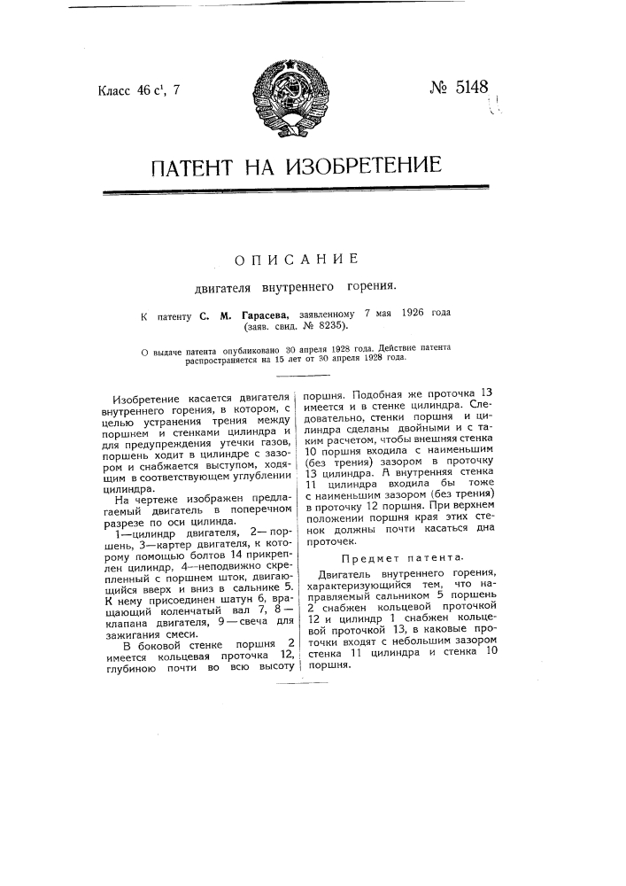

    В 1920-е годы в СССР к стрелковому оружию были запатентованы различные типы пуль: пуля с большим рассеиванием, пуля заполненная ртутью.
    Можно допустить, что были выпущены небольшие партии патронов с такими пулями для проведения испытательных стрельб.
    Хотя, вероятнее всего, всё это так и осталось на бумаге.
    250RIR, tr30801, GINDENBURG та 2 іншим подобається це.
  14. manfredd
    manfredd Leutnant
    24
    46
    1.885
    Украина Харьков
    Гарасев, Сергей Михайлович-брат Анархистки-синдикалистки .ГАРАСЕВА Анна Михайловна
    (7.12.1902 - 11.12.1994)имел ряд патентов и книг по автотранспортной тематике
    250RIR, Hollger та A10A подобається це.

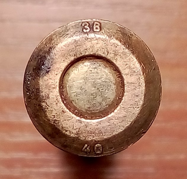

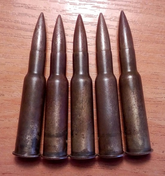

    3В 40 Б-30 без окраса_2.jpg Доброго здоровья.
    Делюсь информацией.
    В найденном магазине СВТ. Патроны Б-30, пули без следов цветовой маркировки. Все 10 штук.

    Полное обозначение пули "7,62-мм бронебойная пуля обр.1930 года (Б-30)", а патрона снаряженного пулей Б-30 - "7,62 Б-30 гл". Точная дата прекращения производства патронов с пулей Б-30 неизвестна, но, предположительно, она состоялась в период 1939-1941 гг.Возможно недоработка производственная?

    Насчет правильности обозначения я в курсе. Это я так, напроказничал, что-бы кратко.
    Возможно недоработка. Встречал интересный , подсудный брак. Копал патроны снаряженные пулями Б-32 с носами зеленого цвета. Именно краской, так-же были окрашены пули Т-30 или Т-46. Жаль , не посмотрел номер завода. Глупый был, маленький.:confused::D
