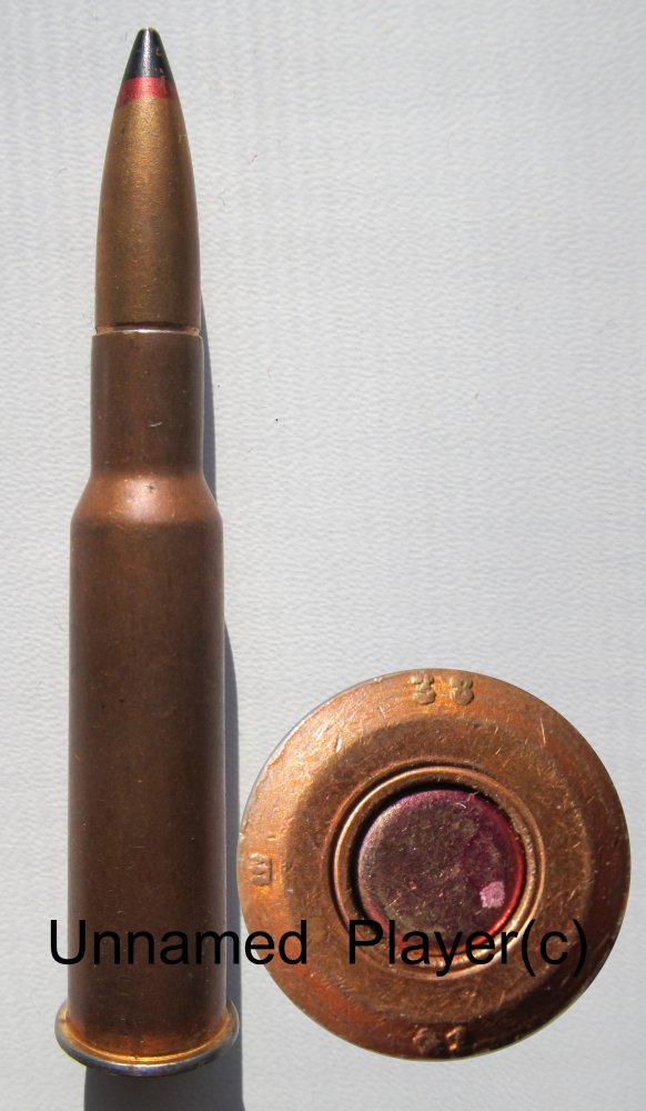

    Это патроны, извлеченные из диска ДТ. Визуально пояски окислов фиолетового цвета.
    Левый Т-46, правый Б-32

    но не желто-фиолетового,да и без промежутков.

    Крайнее по этой теме:патрон выпущенный в г.Тула на заводе №38 в "горячем" 1941 году снаряжен пулей Б-32 и судя по окрасу капсюля предназначен для "синхронных" пулеметов ШКАС.
    На фото макет который был разобран кинетическим молотком-пороховой заряд удален,капсюль залит маслом.

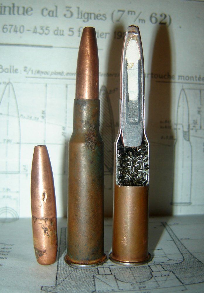

    непонятный ШКАС...

    То есть зажигательная на манер .30-06?
  8. goro
    goro Stabsfeldwebel
    20
    31
    2.045
    Больше похожа на пристрелочно-зажигательную по типу 12,7 МДЗ-З

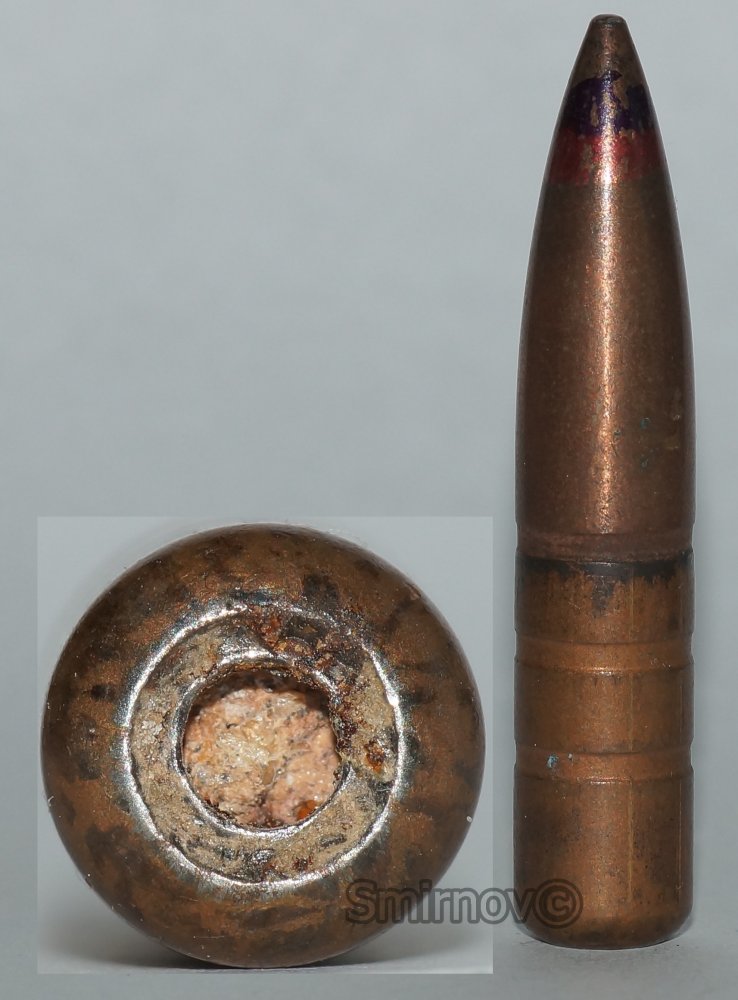

    Патроны для использования в пулеметах предназначенных для ведения огня сквозь плоскость винта обозначались "красным пропеллером" на упаковке. Красным цветом маркировались специальные ШКАСовские капсюля, которые конструктивно отличались от винтовочных

    Так я вроде то же самое написал?Во всяком случае так у Чумака написано,или все же что-то перепутал?)

    Шкасовские капсуля отличались покрытием .Из воспоминаний Иринарх Андреевич Комарицкий (1891-1971)"Неожиданные трудности доставили задержки при стрельбе по вине патронов. Причину этих задержек оказалось не так просто установить, и для их выяснения приказом народного комиссара обороны СССР была даже создана специальная комиссия. Ее
    возглавил главный маршал артиллерии Н. Н. Воронов. «Вдруг ни с того ни с сего,— писал он,— авиационные пулеметы системы ШКАС стали часто давать осечки. По поручению народного комиссара обороны С. К. Тимошенко нам пришлось заняться этим делом. Мы организовали опытные стрельбы. Они показали, что все сомнительные патроны в обычных винтовках, ручных и станковых пулеметах сухопутных войск работают безотказно, а в авиационных пулеметах продолжают давать осечки. Выяснилось и то, что есть какие-то партии патронов, которые не дают осечек при стрельбе из ШКАС. Но какие и почему — этого никто не мог точно установить. На очередном заседании комиссии я обратил внимание на лежащие на столе образцы боевых капсюлей. Стал внимательно их рассматривать и обнаружил одну деталь: фольга в месте крепления с капсюлем
    была покрыта черным или красным лаком. Красный лак был импортным, а черный — отечественным. Провели новые стрельбы. Капсюли, покрытые импортным лаком, не давали осечек. Вторые, наоборот, давали осечки. Все патроны с капсюлями, покрытыми черным лаком, были немедленно изъяты из ВВС и переданы для использования в сухопутные войска. Военно-воздушные силы стали снабжаться патронами с капсюлями, покрытыми красным лаком. Комиссия предложила также провести тщательное исследование отечественного лака. Оказалось, что наши химики не доработали: лак, предложенный
    ими, вредно влияет на фольгу. Было предложено срочно устранить этот дефект. Вскоре создали новый лак, вполне отвечающий предъявляемым к нему требованиям. Осечки прекратились

    Вот нашел в своих старых постах на Ганзе: http://forum.guns.ru/forummessage/51/574032-m16346042.html

    Патроны с данными типами пуль были в звеньях ШКАСа,ну и гильзы с клеймом "Ш"
