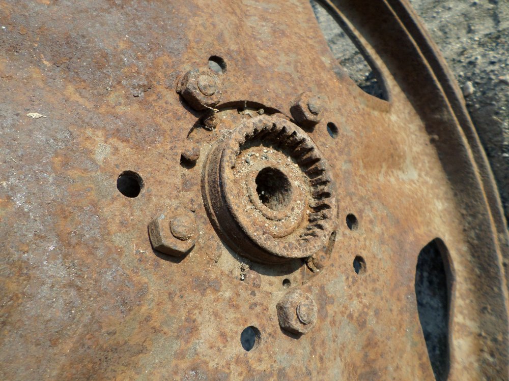

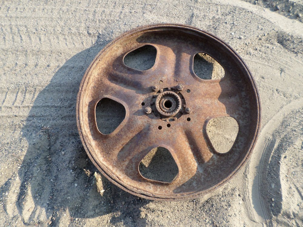

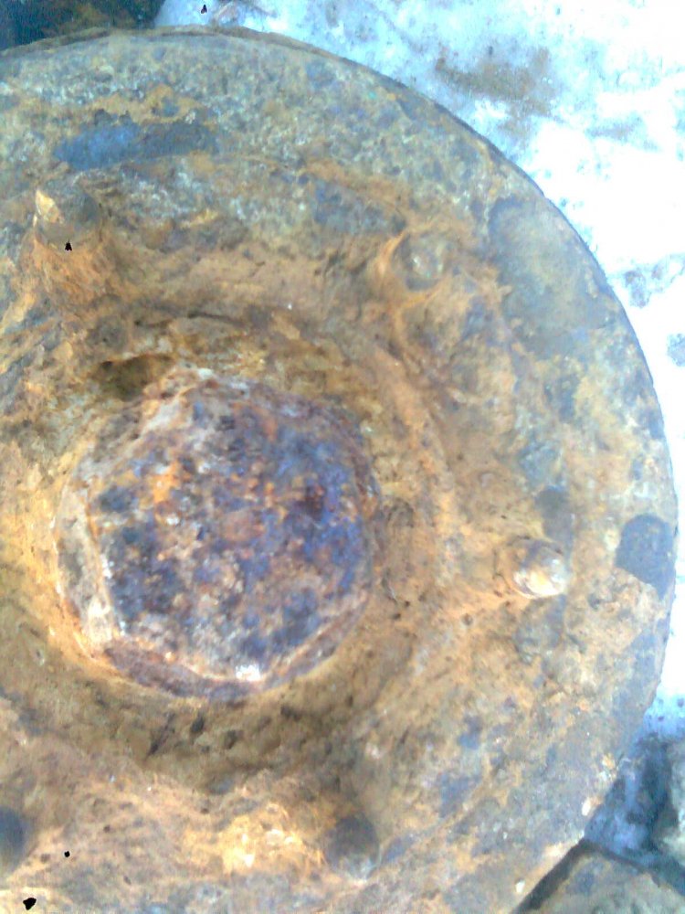

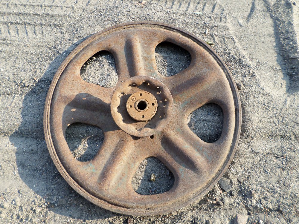

    попробуйте оба диска на вес, есть разница, их при внешнем почти сходстве ,несколько разновидностей, мне известны три,(не считая разновидностей вырезов под ниппель),
    толщина металла разная, а соответственно и нагрузка,
    так же обратите внимание на замок, проточка под запорное кольцо, на левом она имеет конусную поверхность одной стороны, а на втором проточка прямоугольная, это разные типы запорных колец,

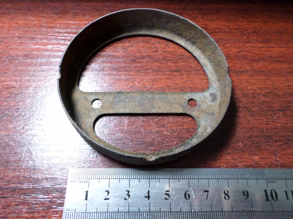

    к тому же вы как то спрашивали про болты расположенные по кругу на плоскости диска,
    это болты, которыми крепилась тепфе,

    Что есть "тепфе"?

    жестяной кожух, который закрывает болты, на который крепится колпак

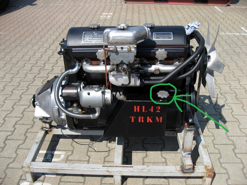

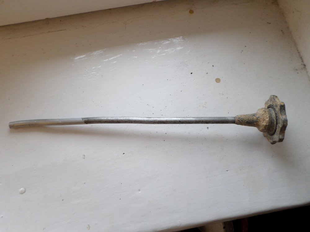

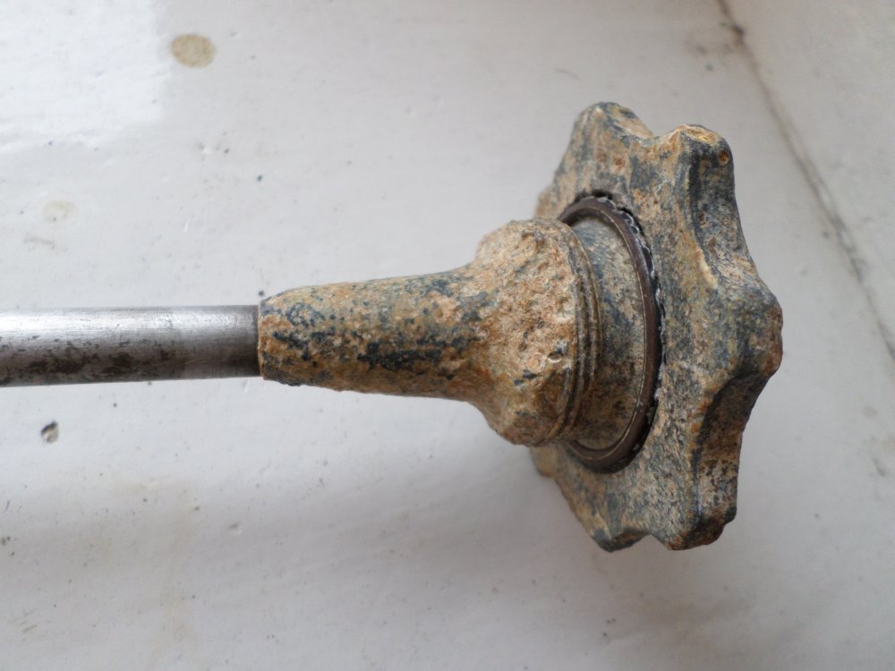

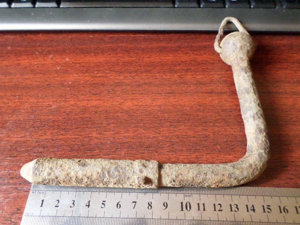

    Новое пополнение запчастей - насколько я понимаю, щуп для контроля уровня моторного масла двигателя Майбах hl42trkm. Непонятно почему нет заводских меток.:confused:

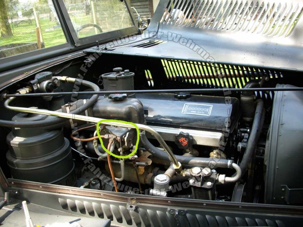

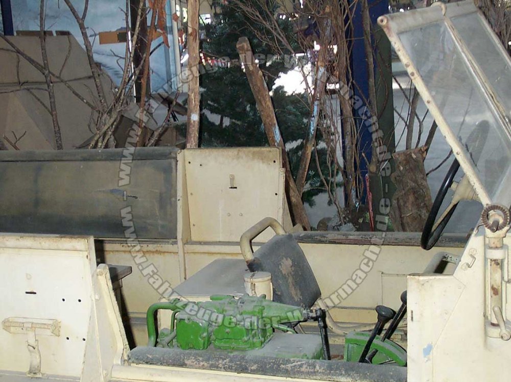

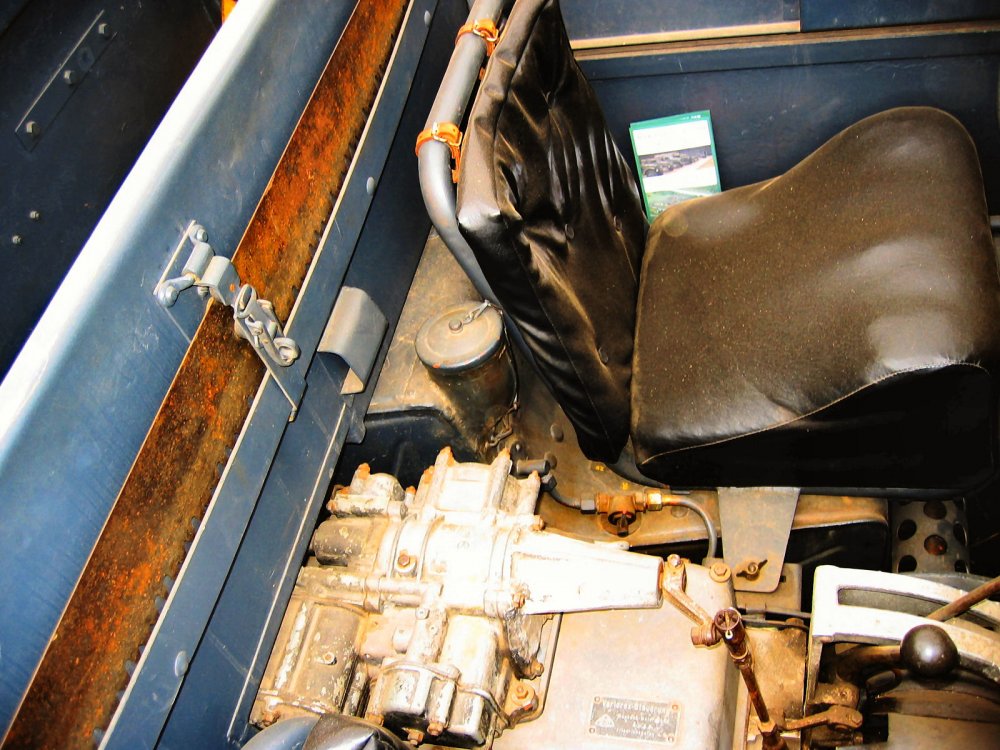

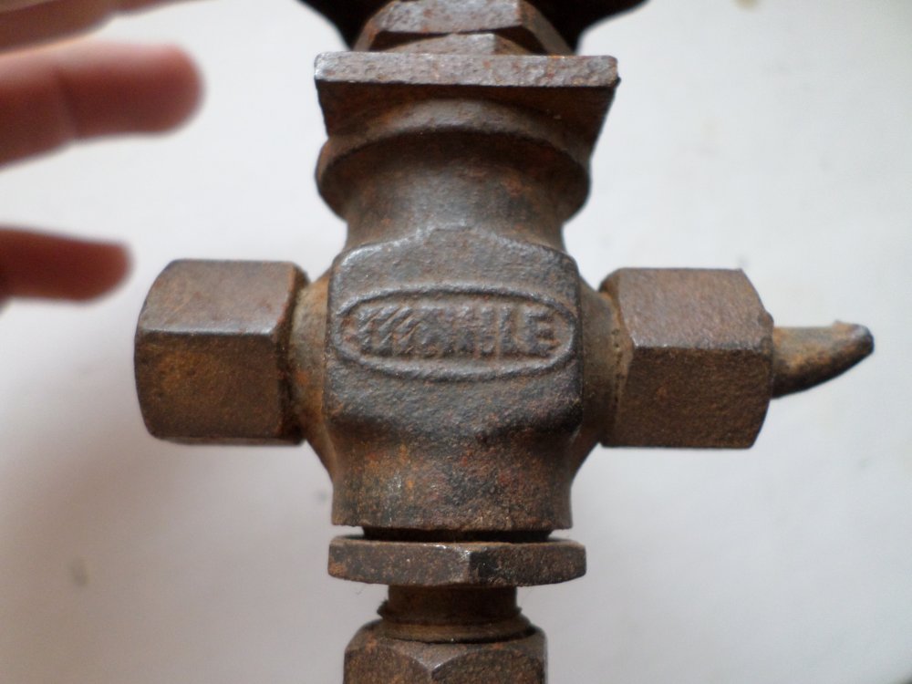

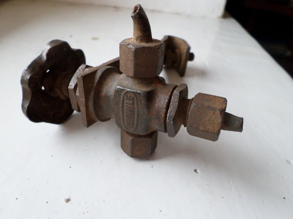

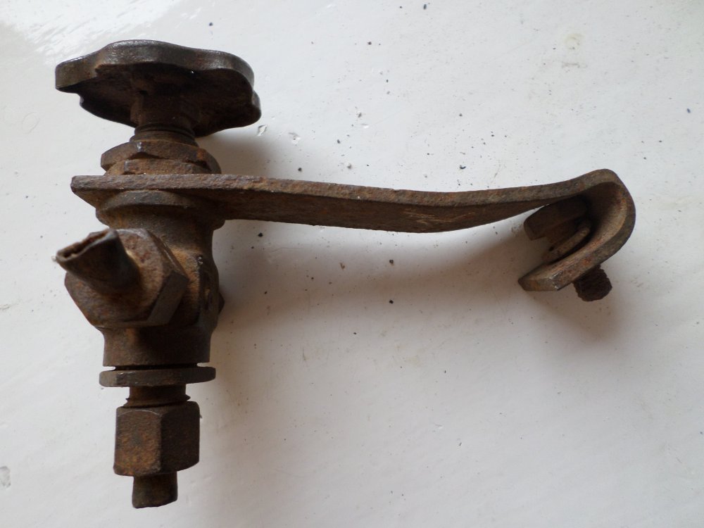

    ... ну а бачок всвою очередь по случаю укомплектовал чердачным краником MAHLE:smile_6:

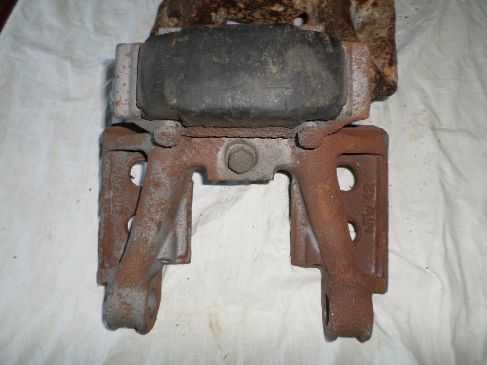

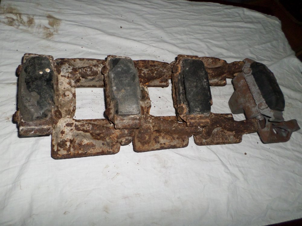

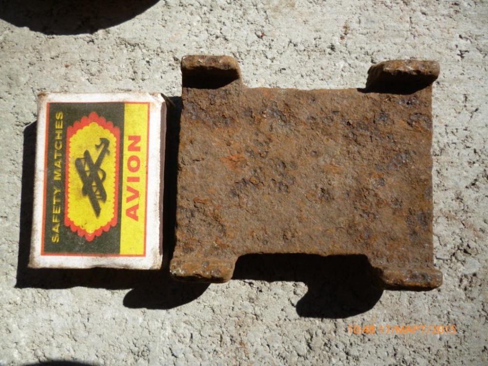

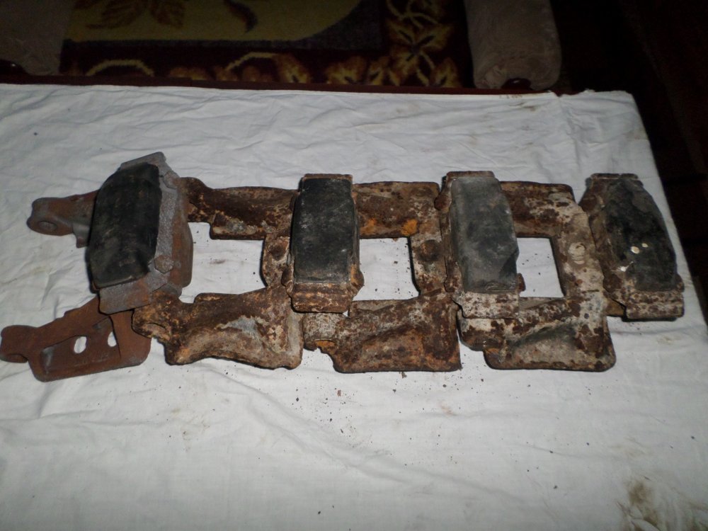

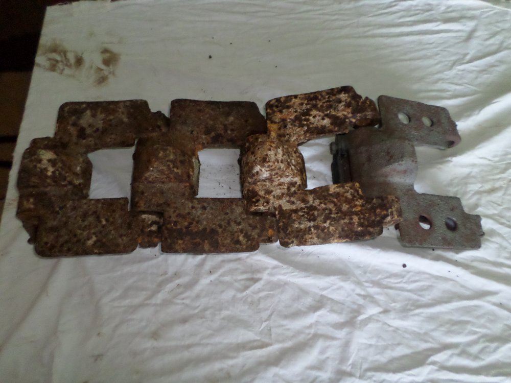

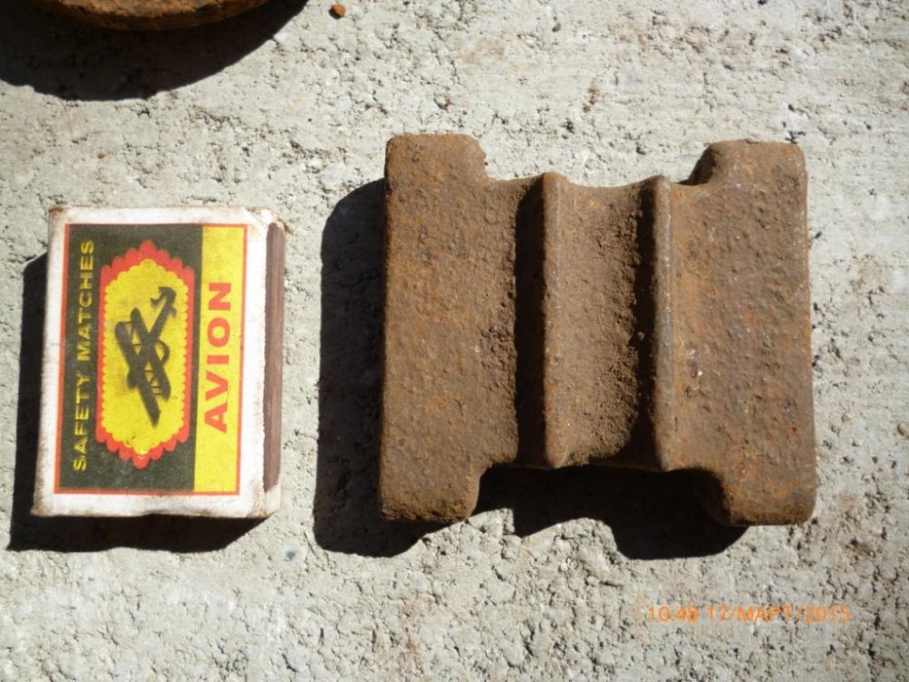

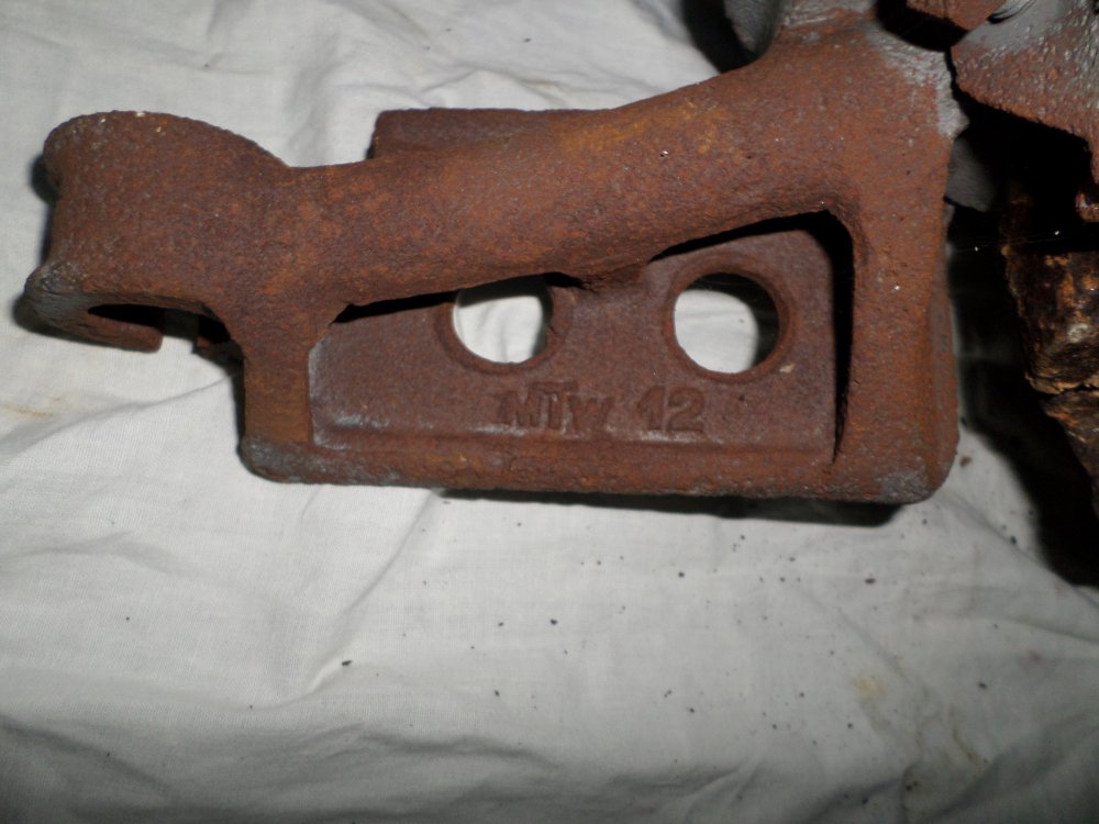

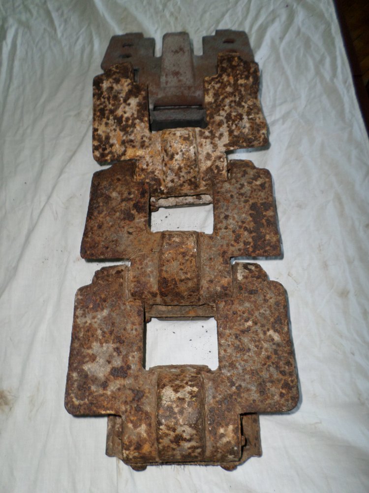

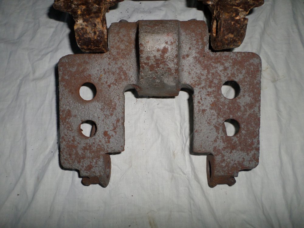

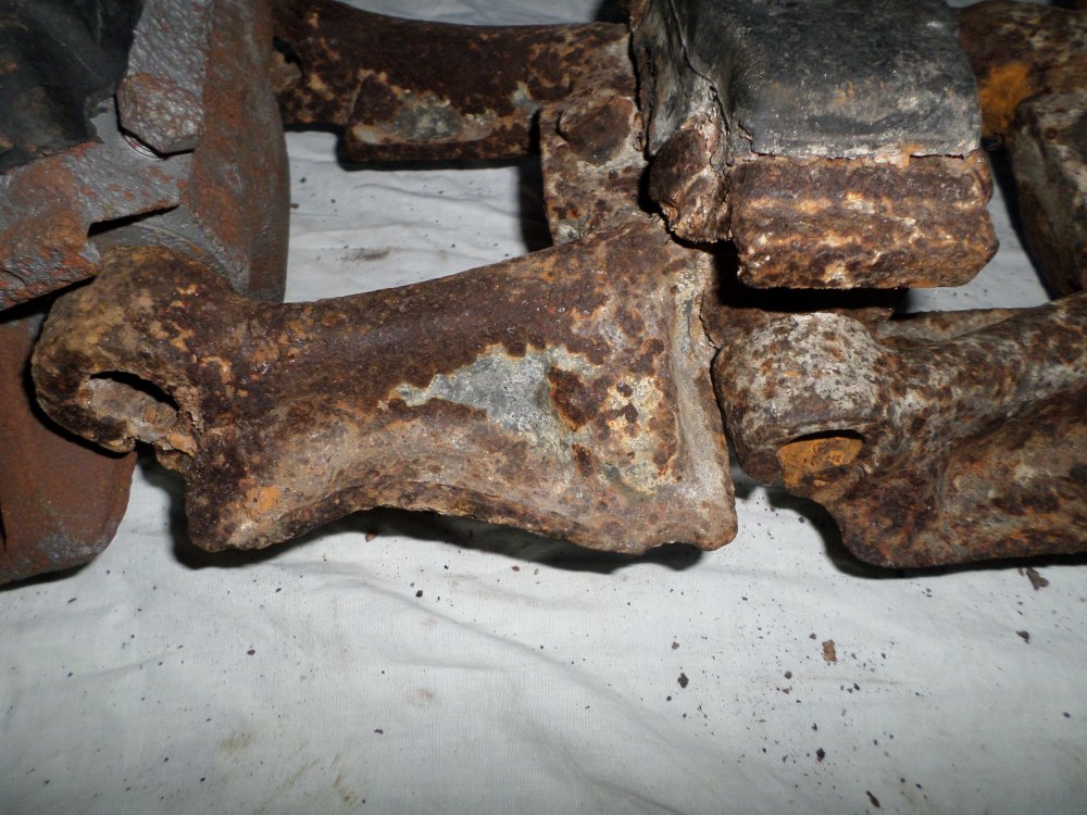

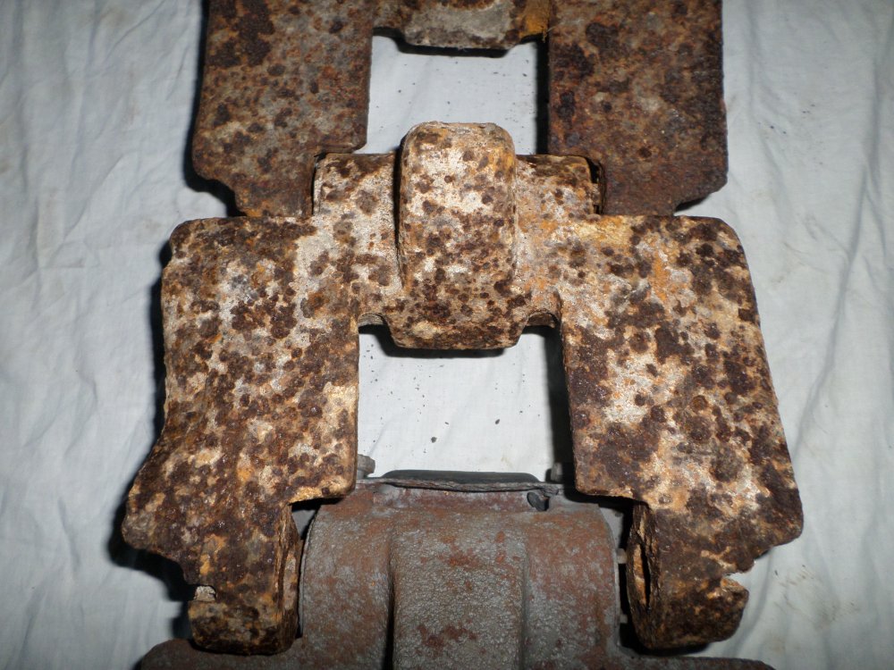

    Приехал один, потом ещё два трака с подушками, итого трака уже 4. Осталось ещё 78 штук найти...

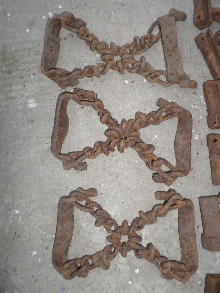

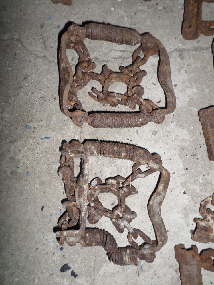

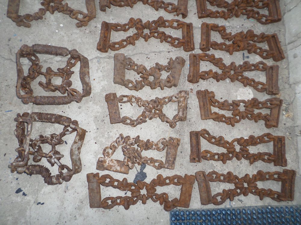

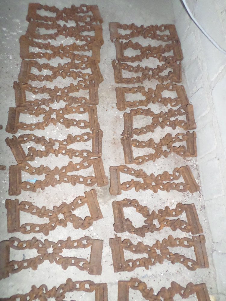

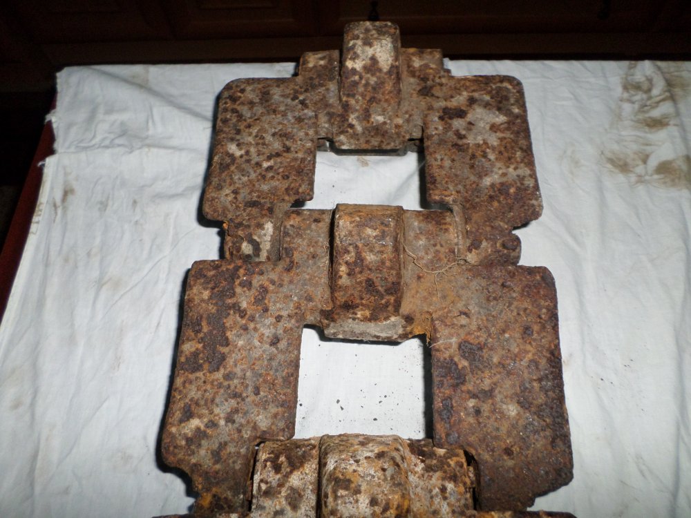

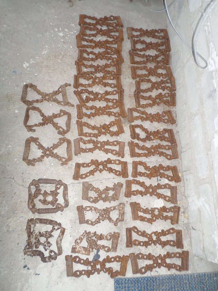

    Ну а к тракам, как и положено поднакопились цепи для езды по гололёду. Правда их собралось три разновидности но главное, что на один и тот же вид трака - демаговский.

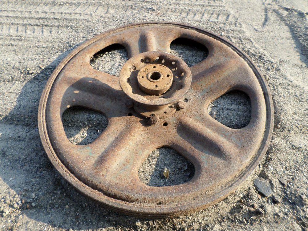

    Ну и ладно, в Минске лежит у хорошего комрада с нашего форума переданый мне другим комрадом опять таки с нашего же форума третий диск переднего колеса Демага, всё не придумаю как его сюда перевезти. Этот точно с Демага, хоть и с круглым отверстием под нипель...

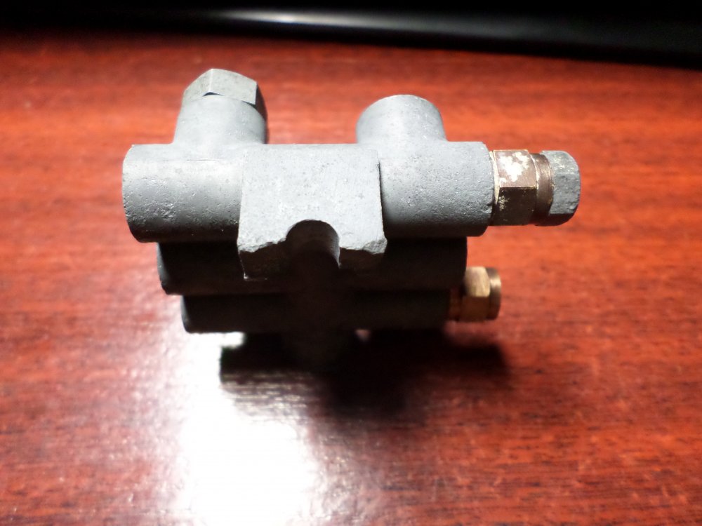

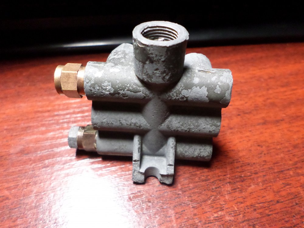

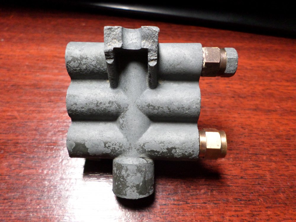

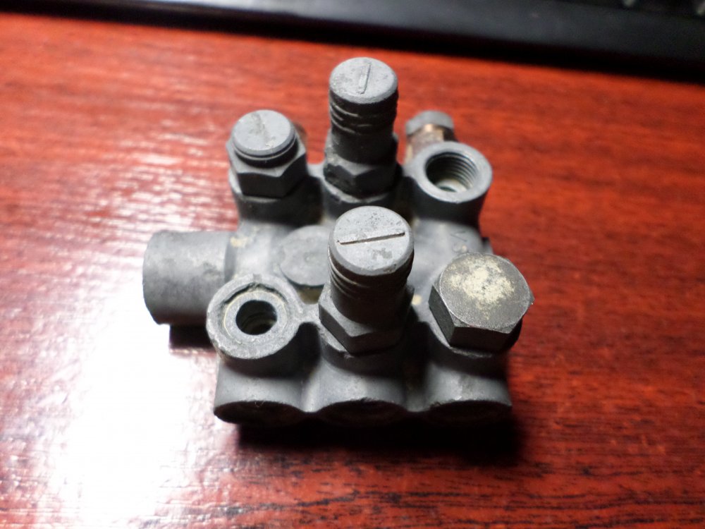

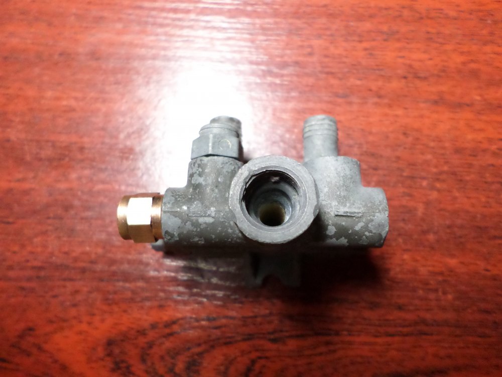

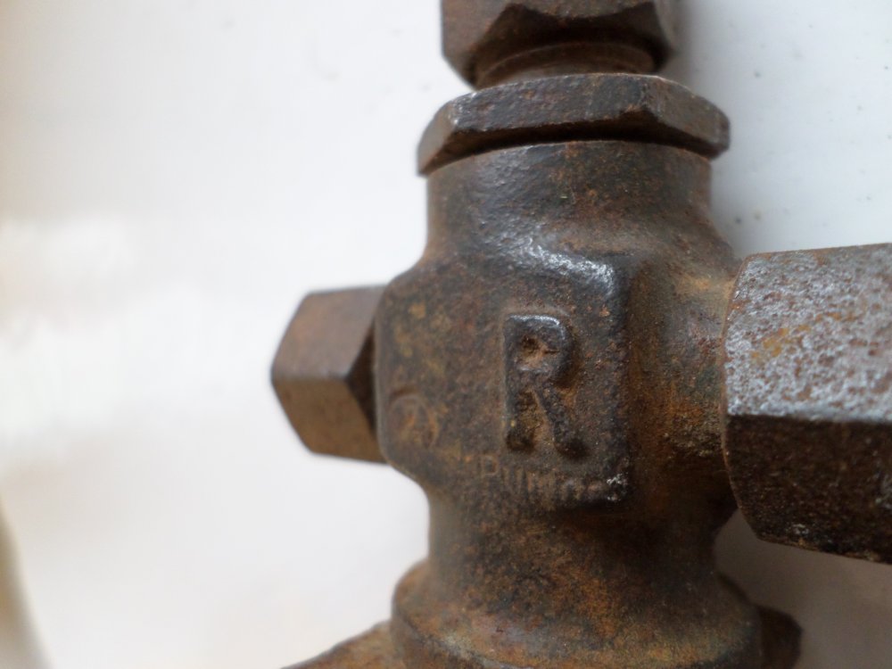

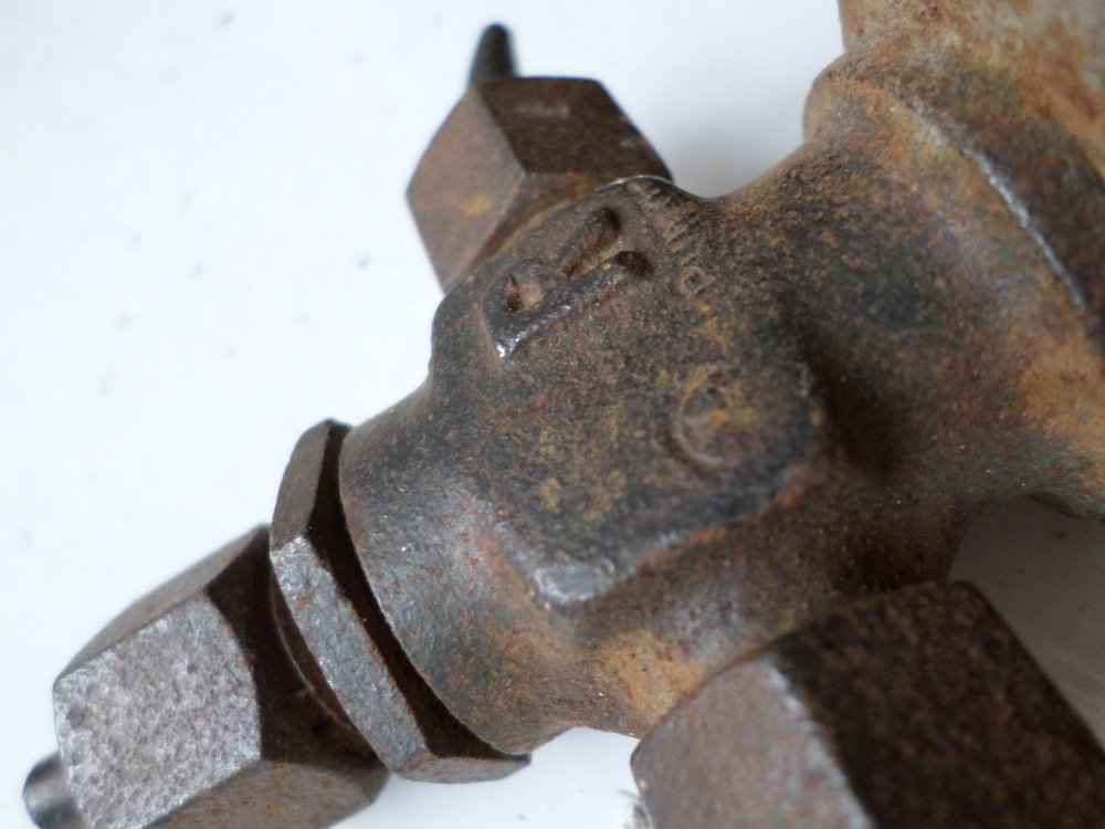

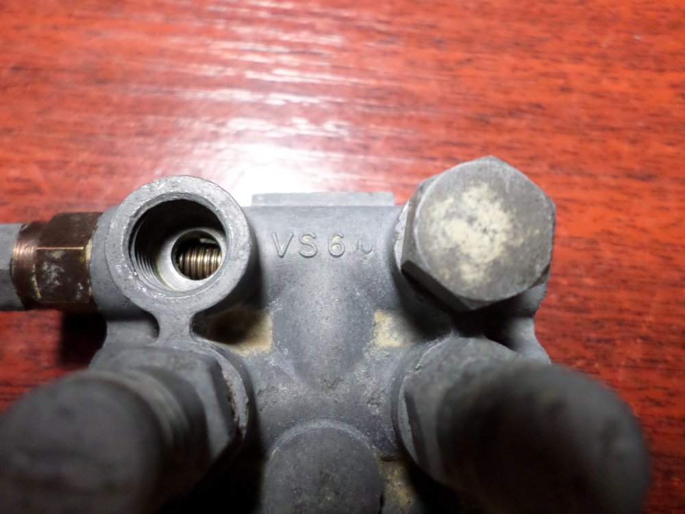

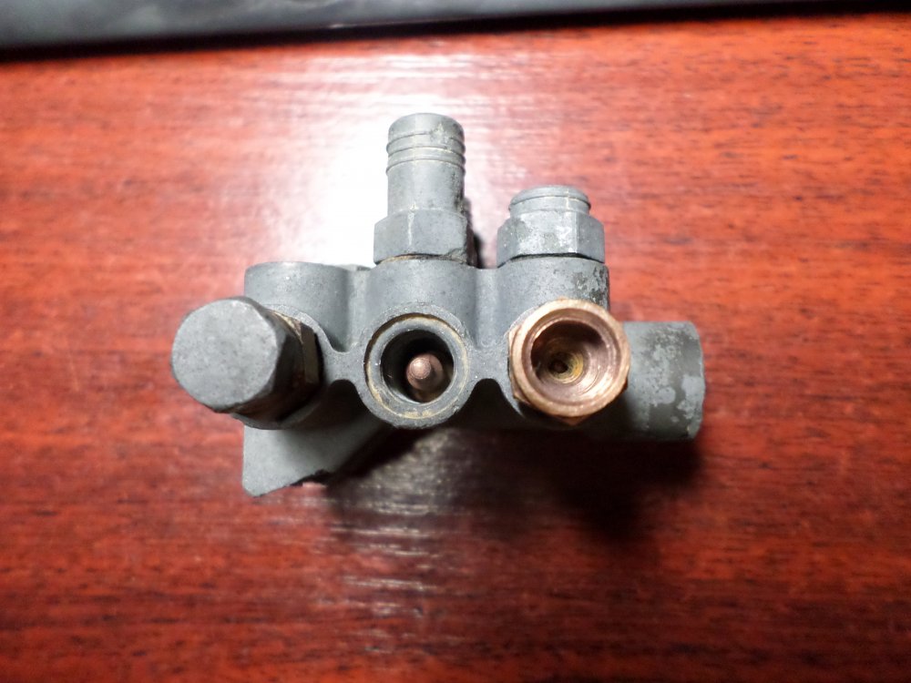

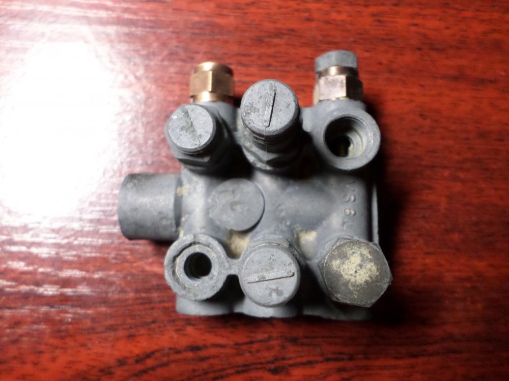

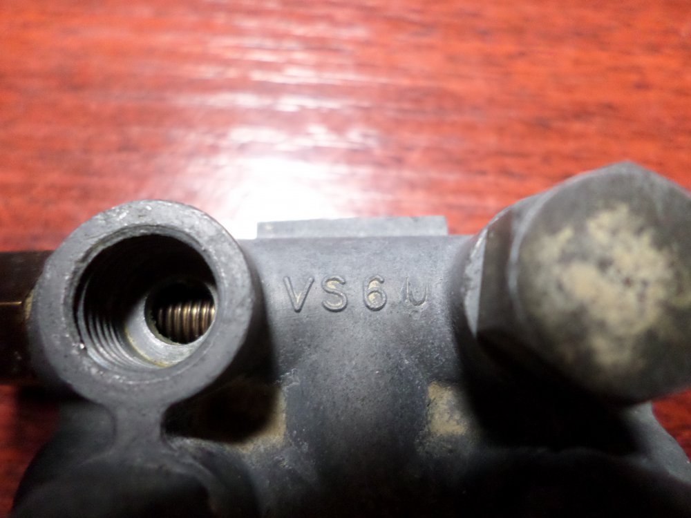

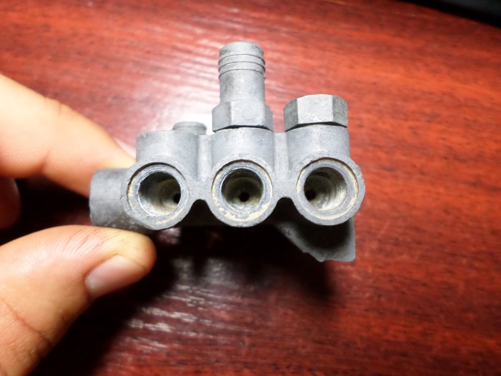

    Приехал из далёкой России разветвитель системы смазки балансиров, хоть и пострадавший, но весьма бодрый.

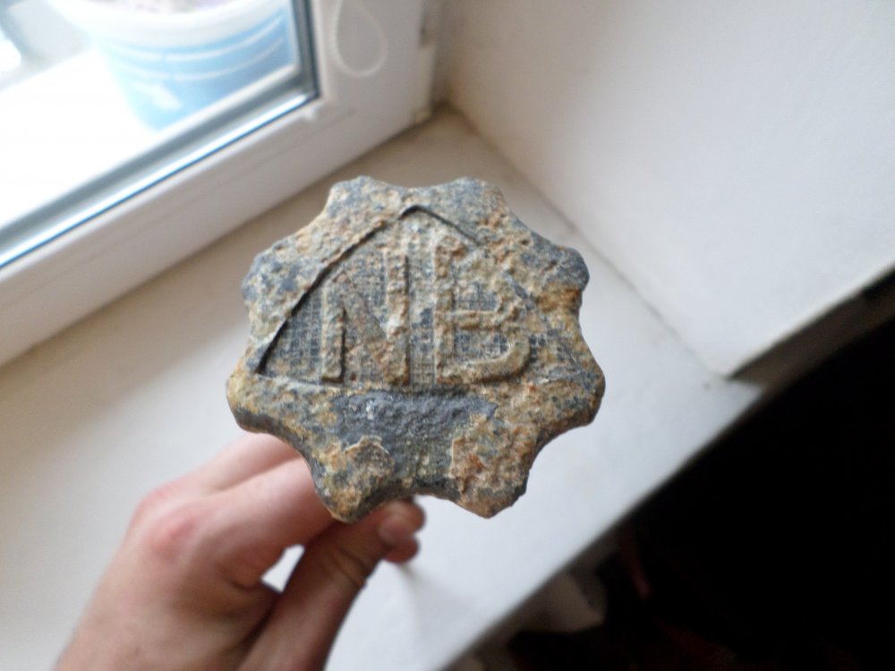

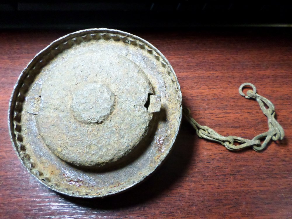

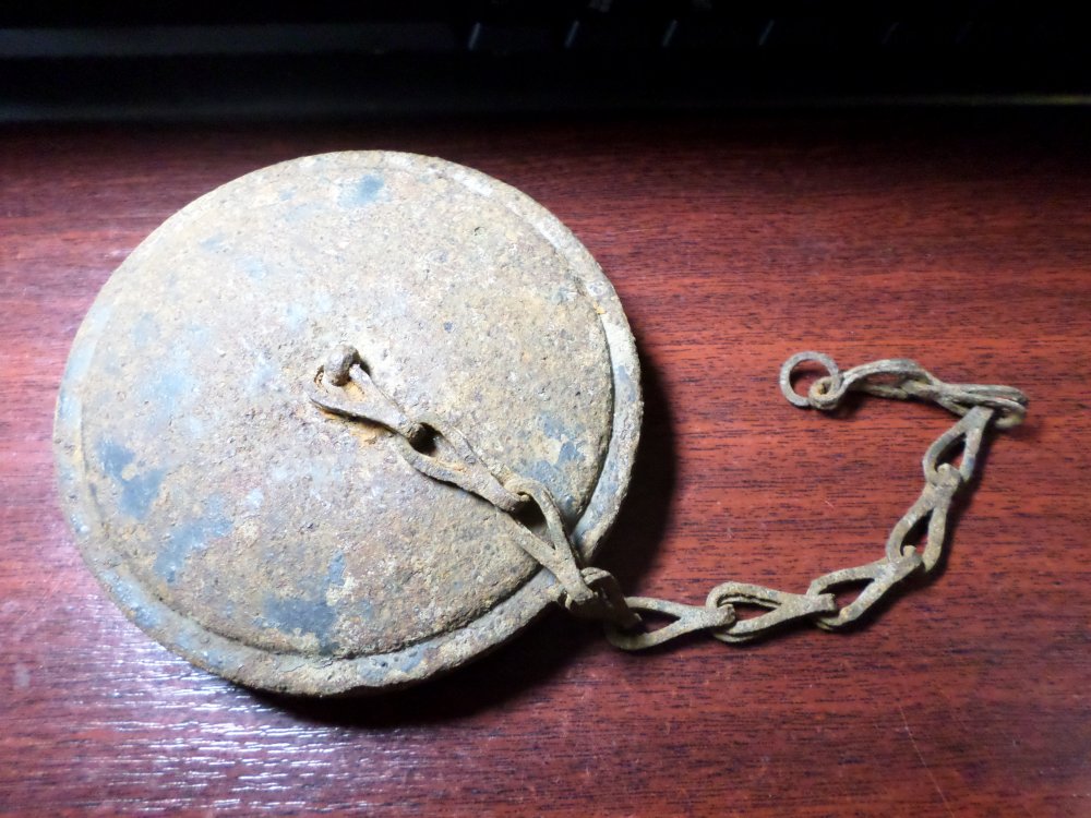

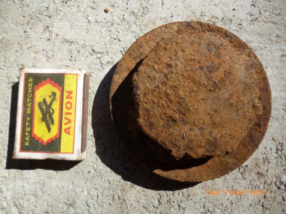

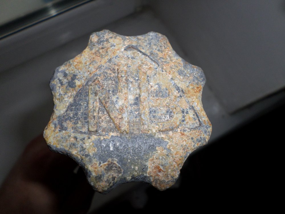

    На днях дополнил комплект деталей по Демагу крышкой бензобака. Правда копаной, ну да ничего, и такой рад...

    Приветствую. А в Демаге в масленке масло было? Может вещь стандартная. В мото технике она называется бензошприц. С ее помощью заливается бензин через декомпрессор, для облегчения запуска. Да и надпись петролеум -бензин. Вот по быстрому нашел фото Иж 350 который унаследовал от ДКВ.

    Согласен, так наверное и есть.

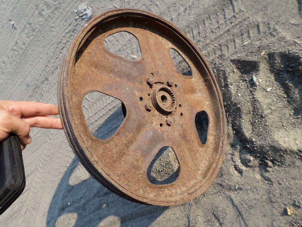

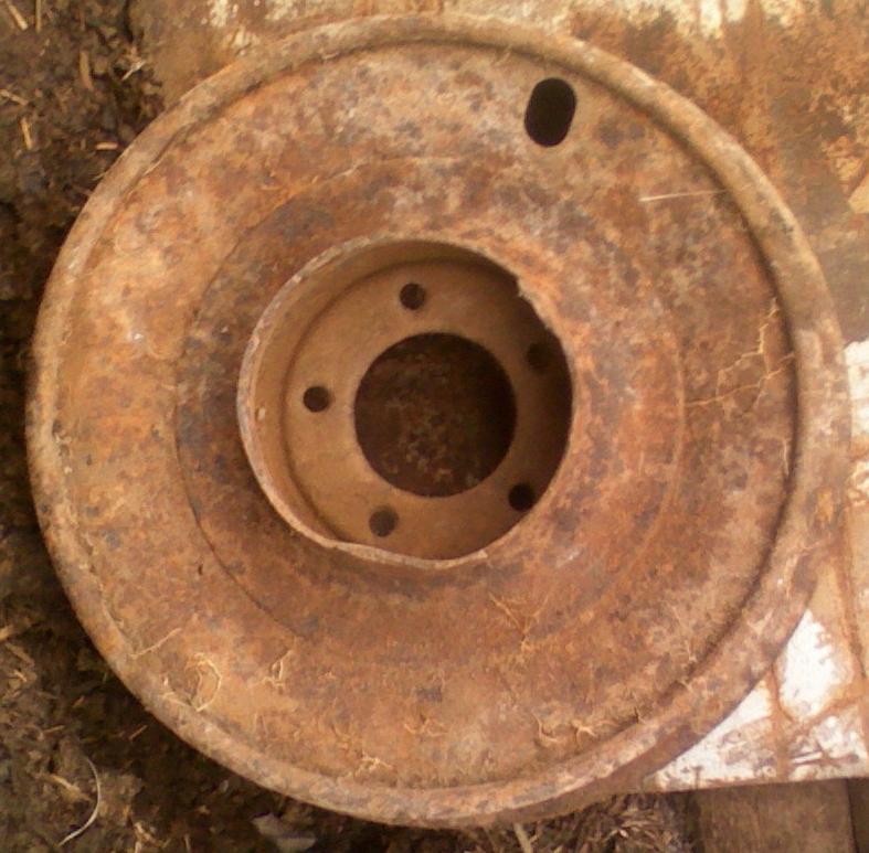

    На днях был привезён из сельской местности вот такой вот не плохой каток к моему Демагу, совокуплённый со ступицей Цундаппа КС750, жаль что без резинового бандажа и с пятком лишних отверстий, но зато не копаный.

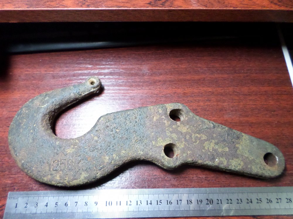

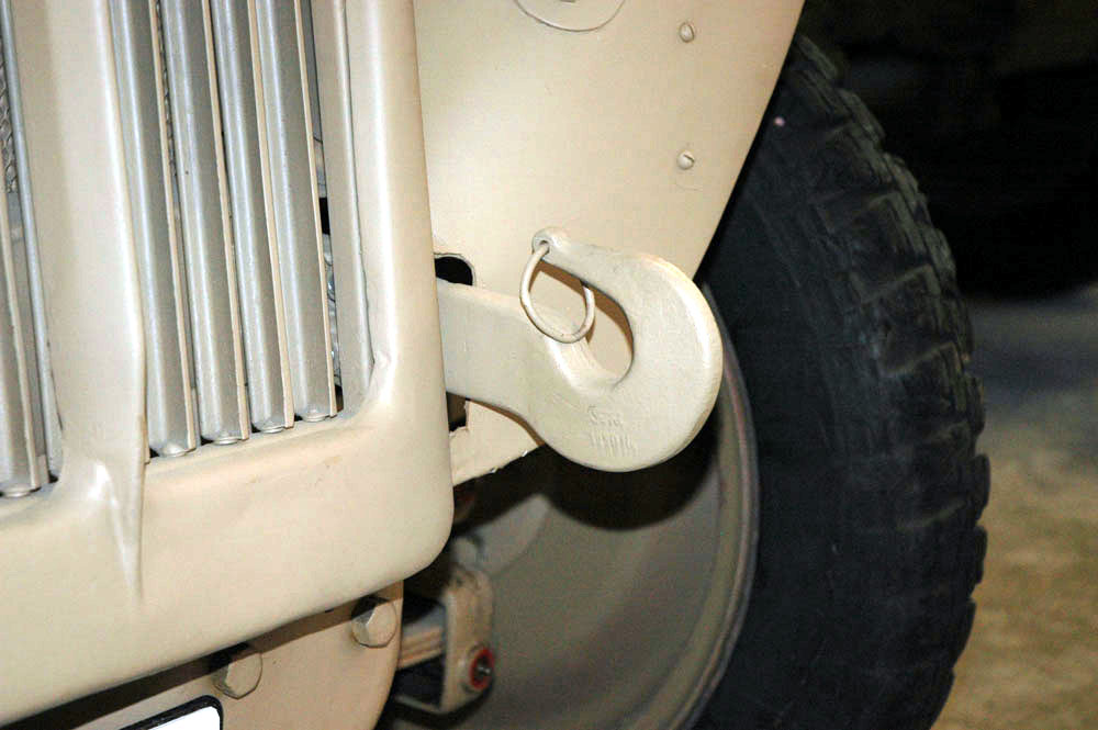

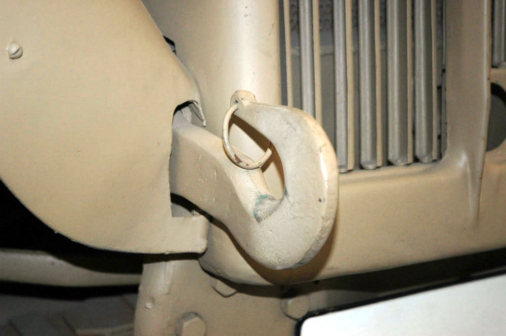

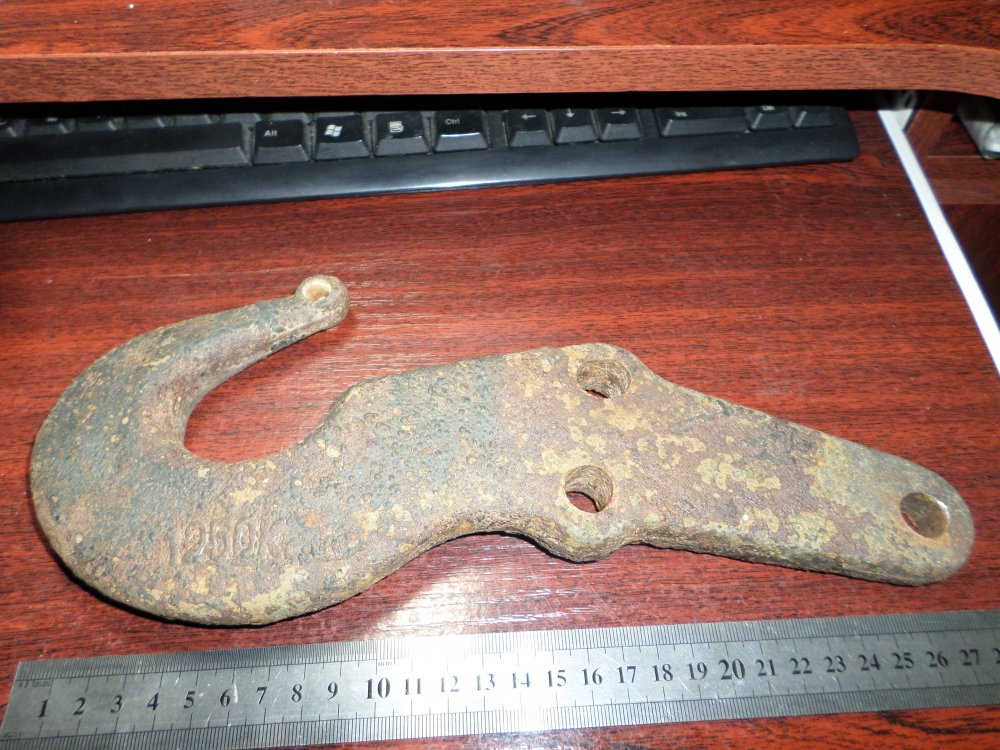

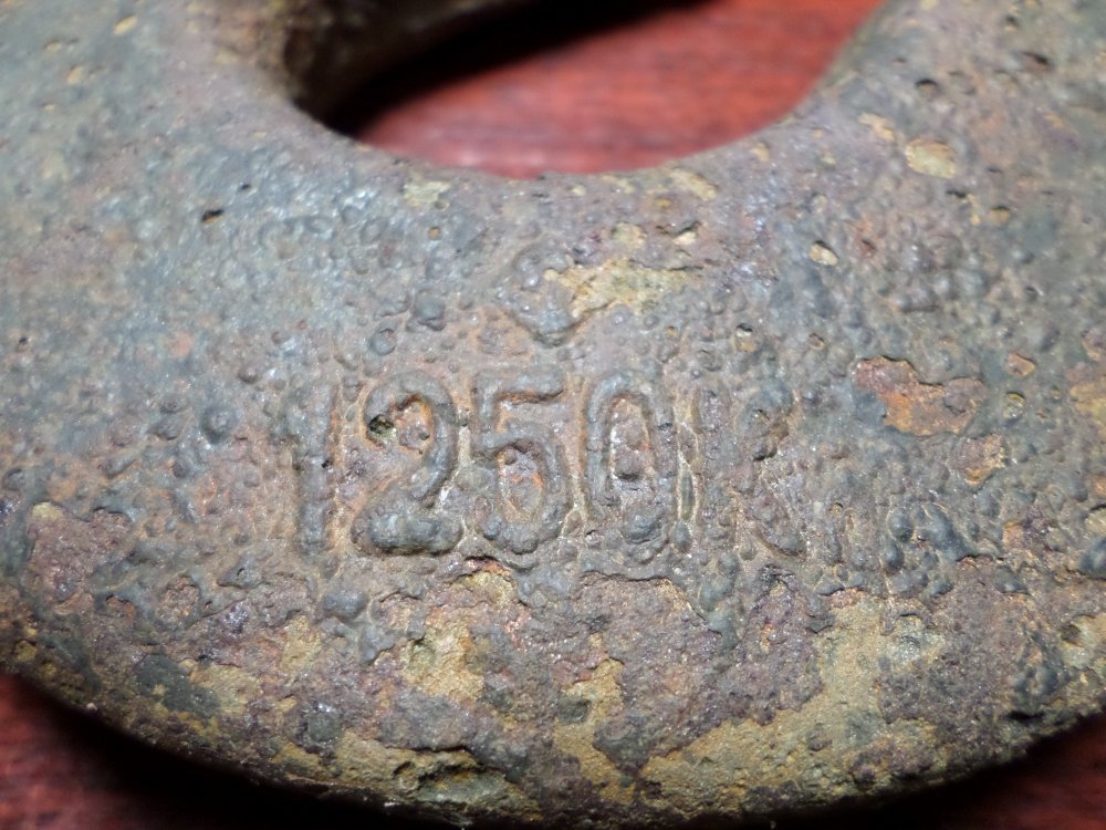

    Также подборка деталей к Демагу пополнилась буксировочным крюком с остатками родного серого окраса.

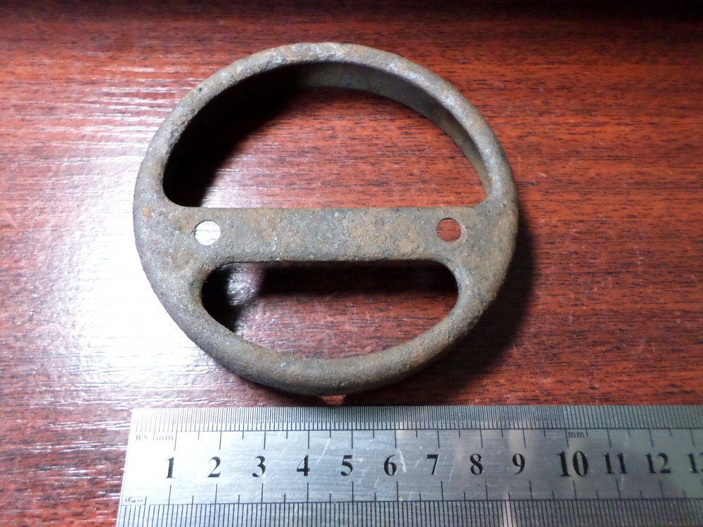

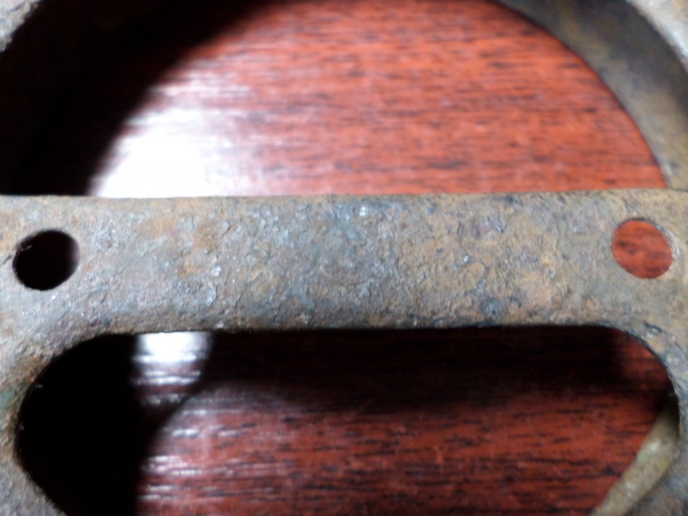

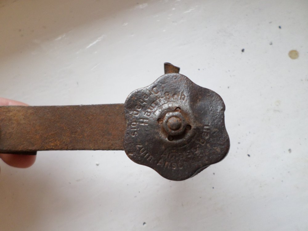

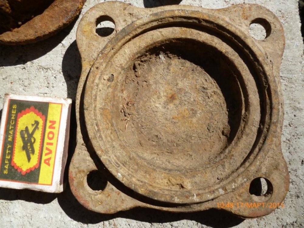

    Также появилась крышка заднего стопа-габарита с Демага.

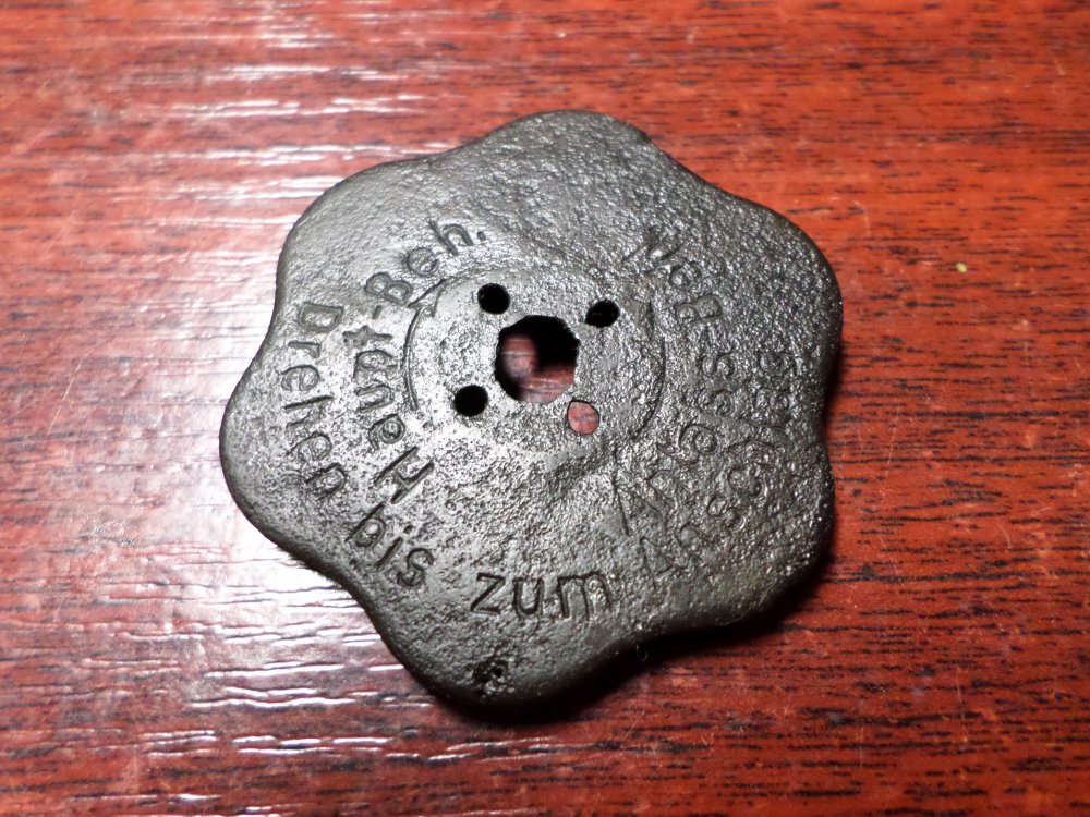

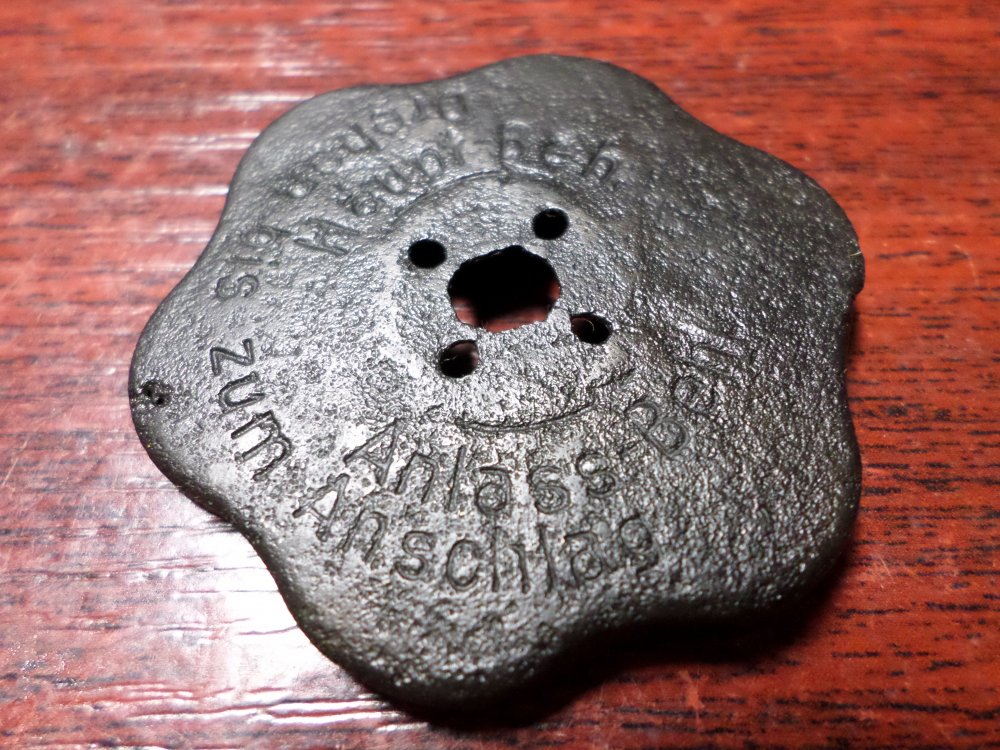

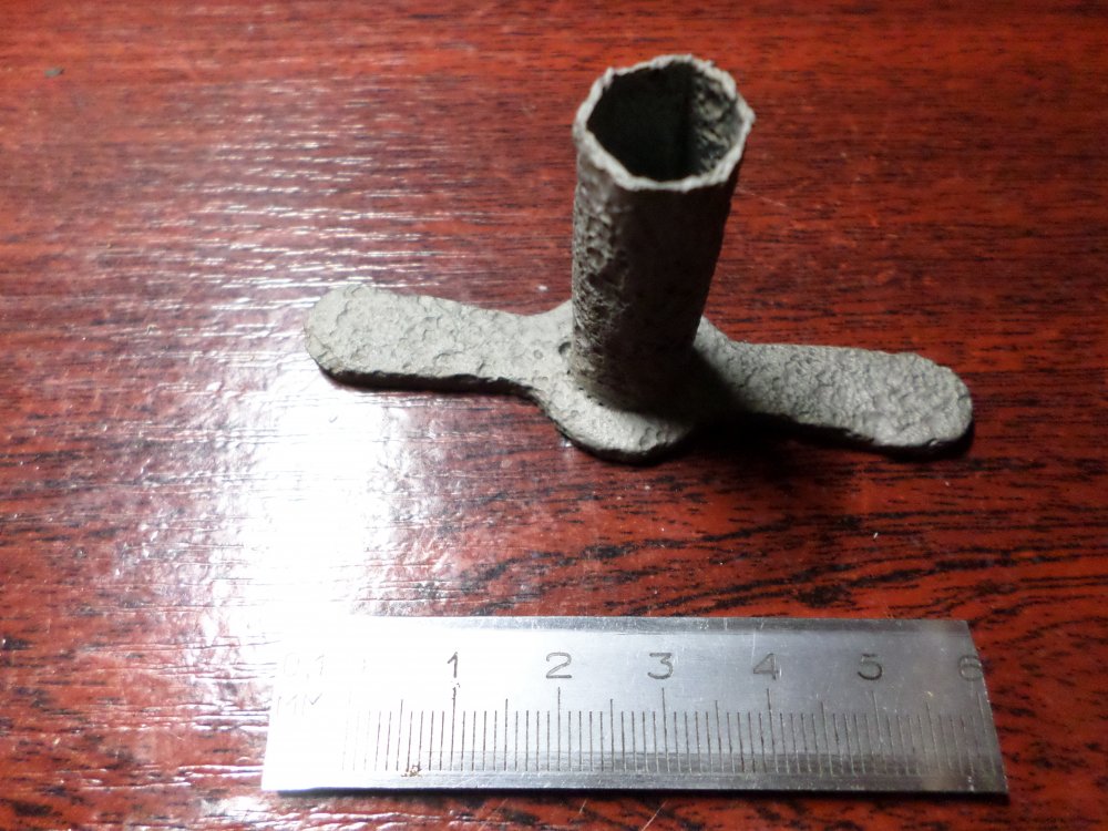

    Барашек был снят, отрихтован, поворонён. Надпись "Drehen bis zum Anschlag" - "Повернуть до упора"

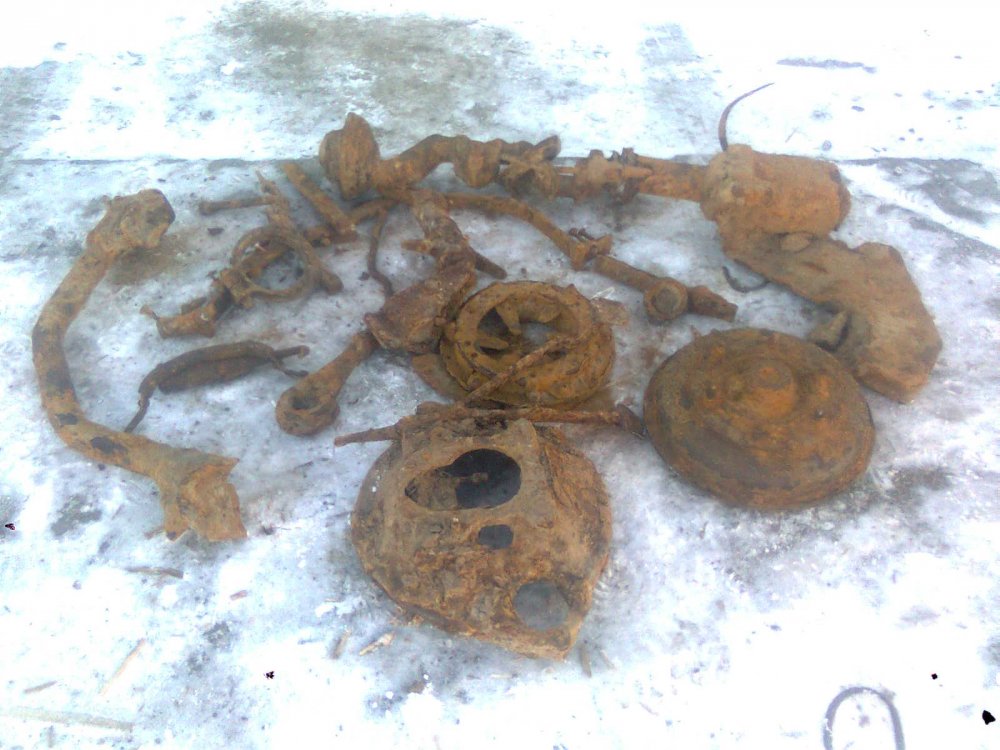

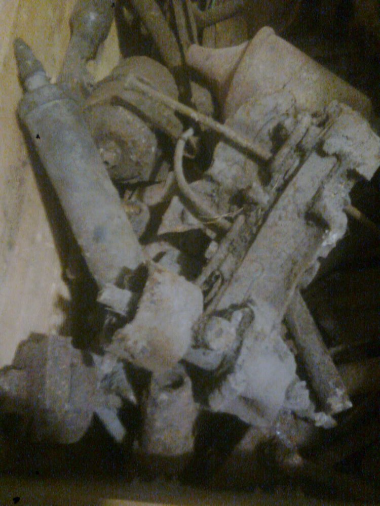

    С вашего позволения вмешаюсь в тему, целое лето копаем один котел , идут сплошные демаги и хорьки в зенитном исполнении, рванина и целые фрагменты, очень интересует железо от pz.kpfw 1,2

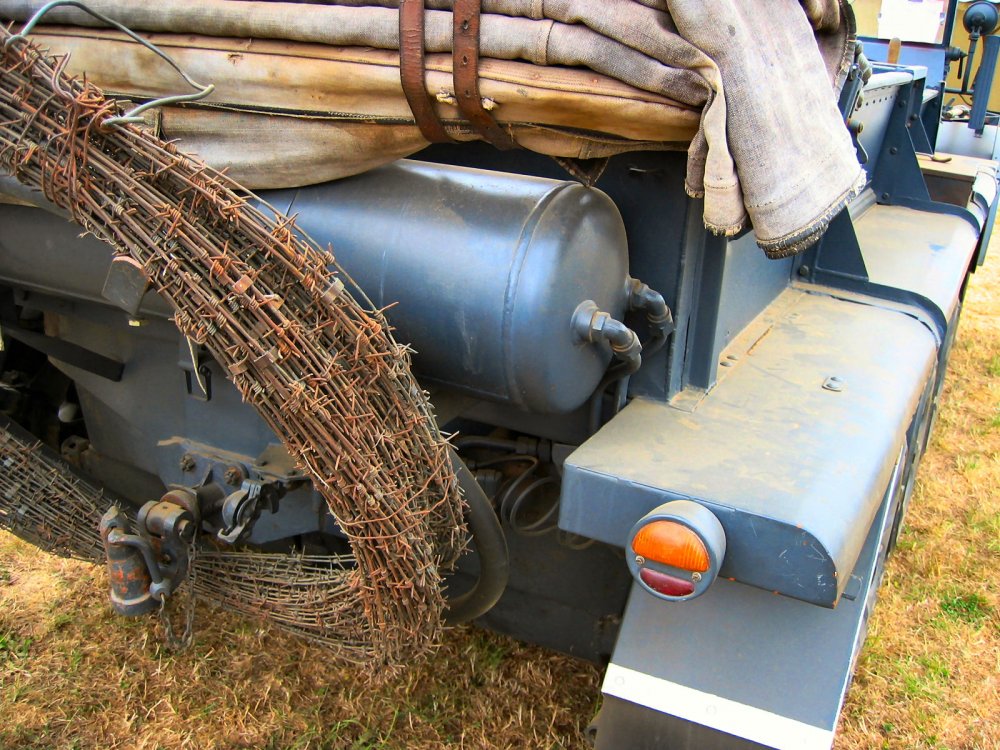

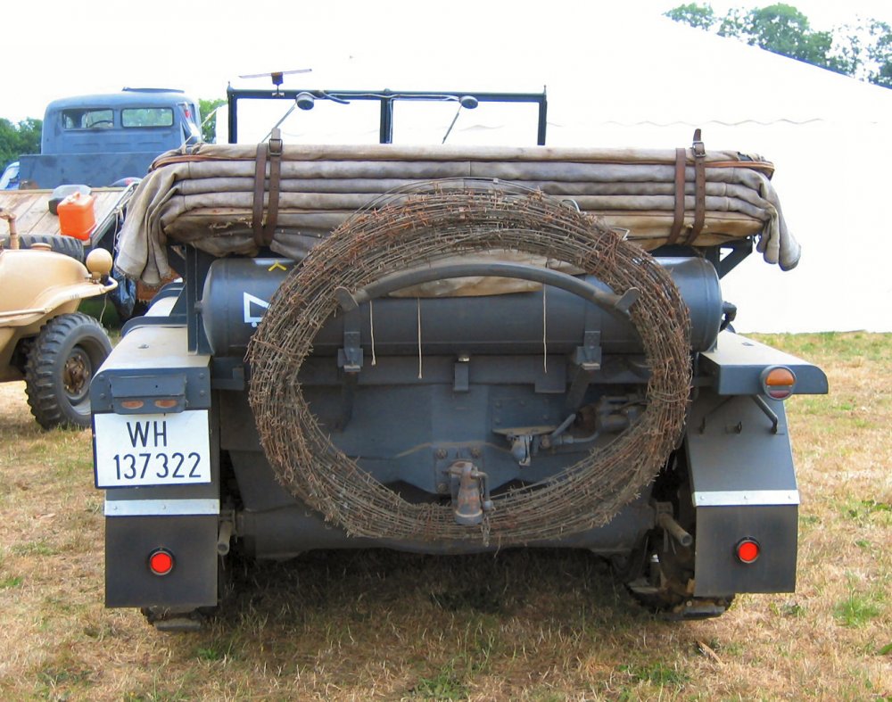

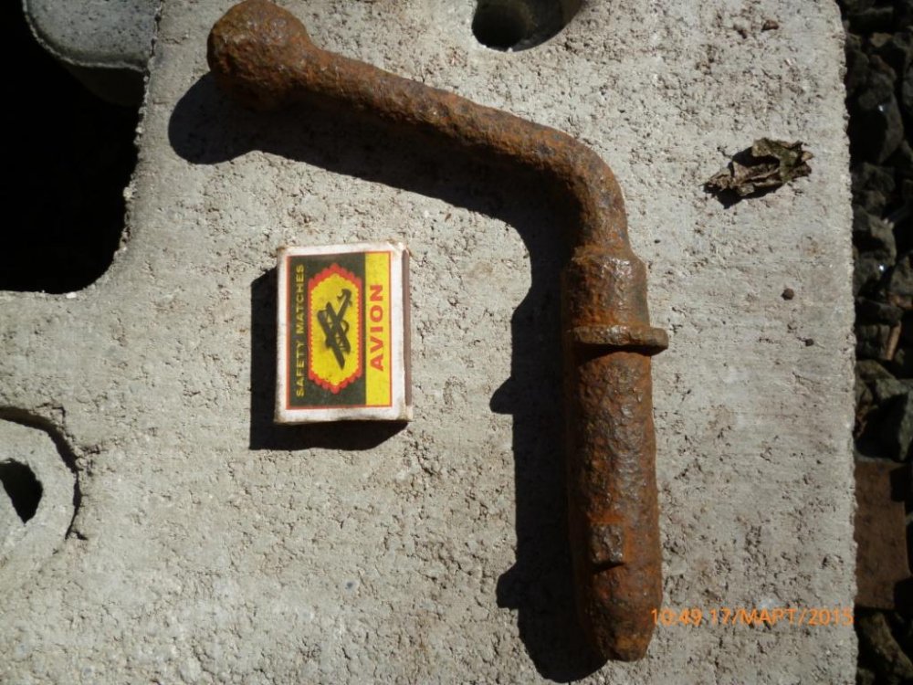

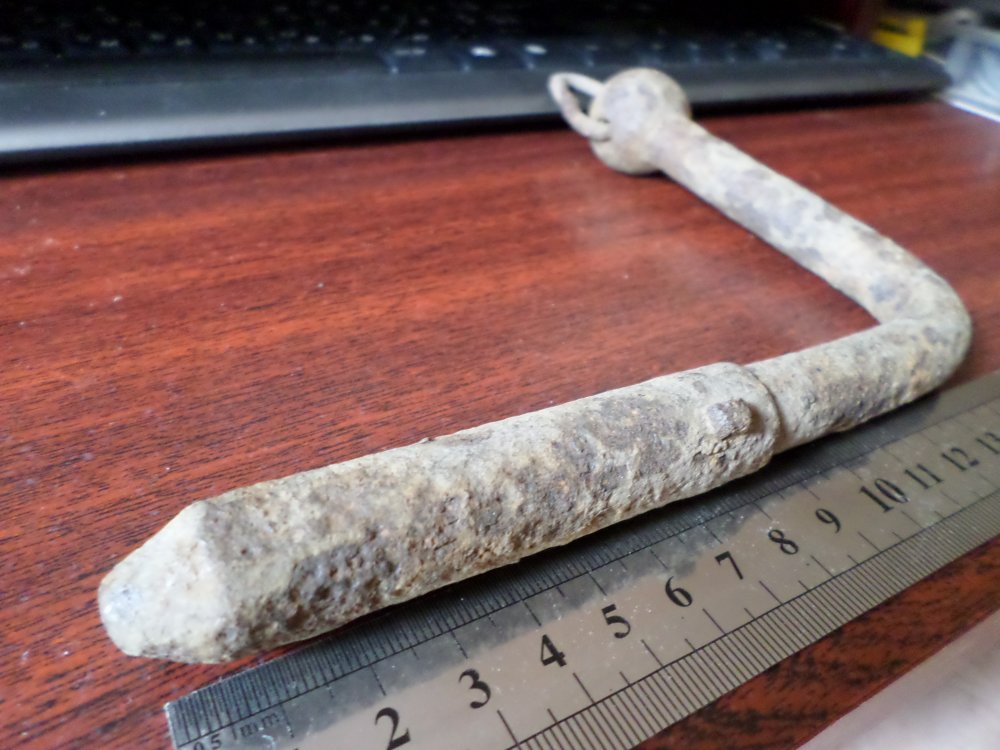

    Вот не так давно появился палец с прицепного устройства Демага...

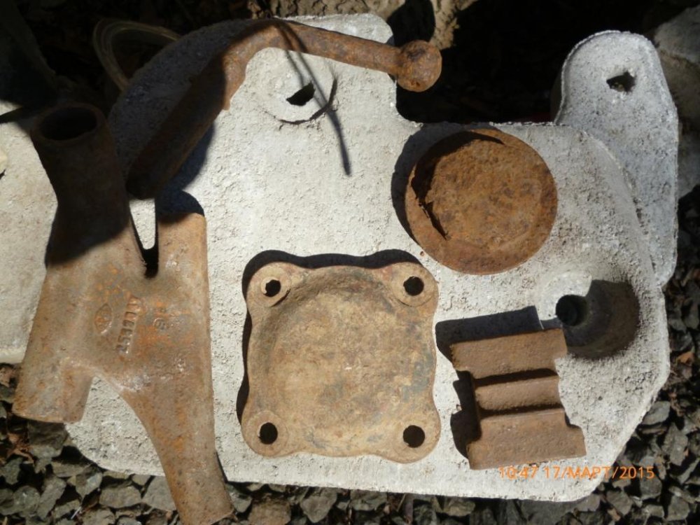

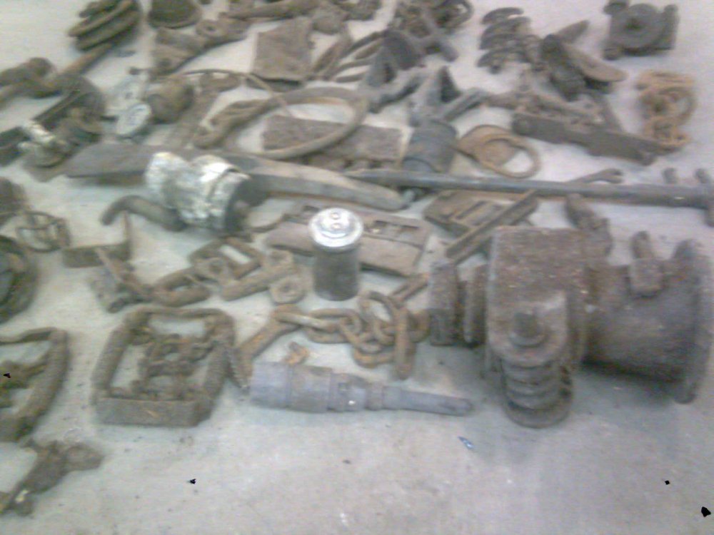

    осенью 2014 нарвались в старом кувете дороги все зарывали в 44 около 500 едениц раскатали на Вильнюс немцы отходили фотки есть что выкопали там крупняк есть твой фаркоп в цвете и в сборе да не только там рама с торсионами трубки ресиверы катки частично и прочего рыть надо хорошо пробовали магнитометром Магнум глючит часть морды с коробкой 3 ки чего весит

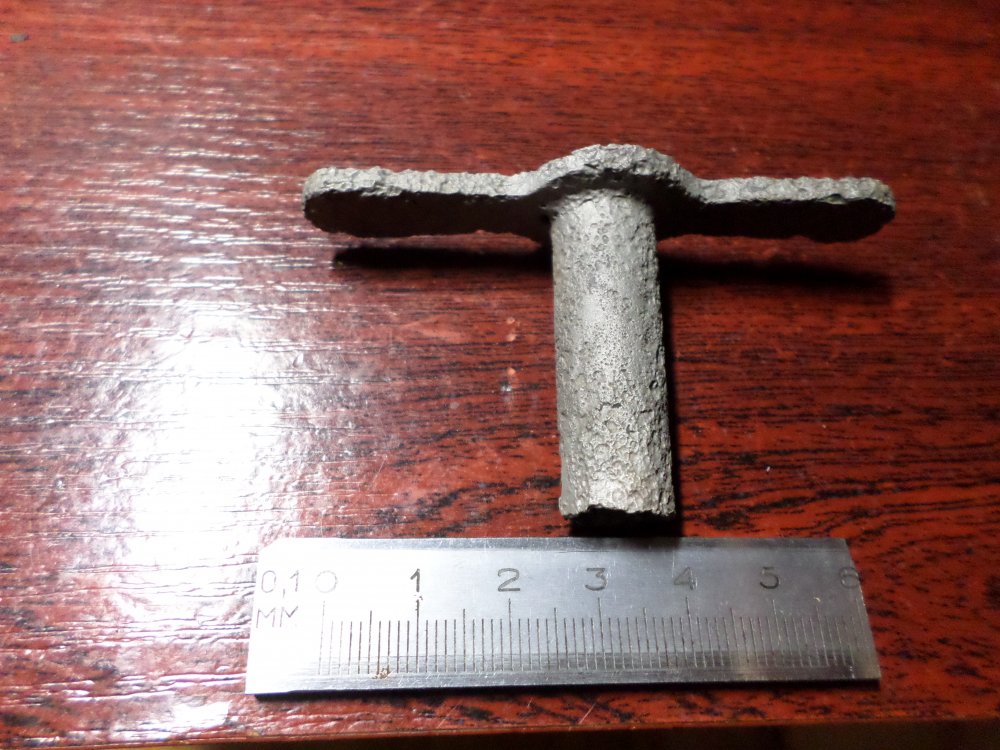

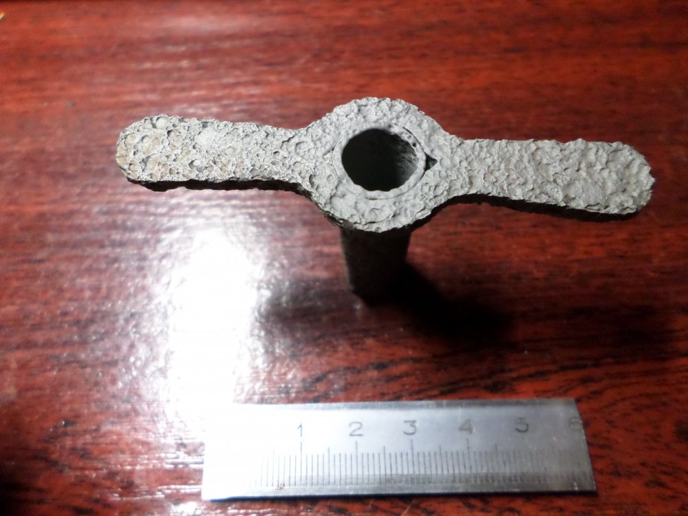

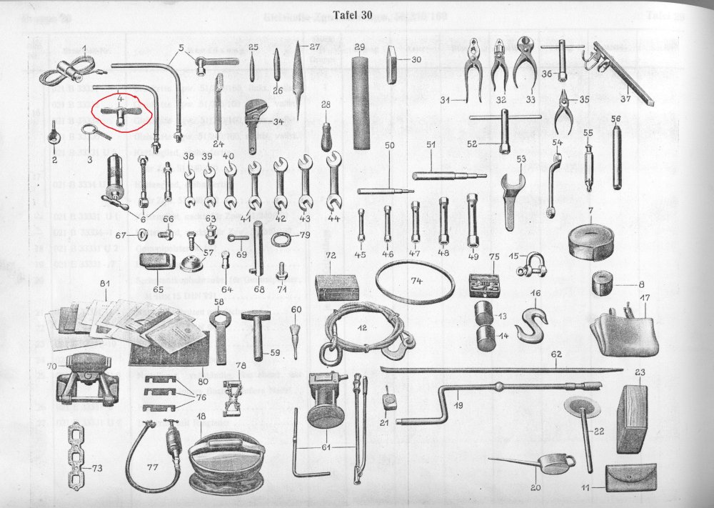

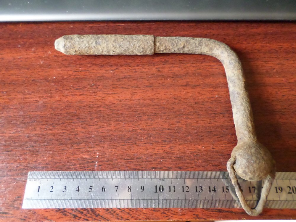

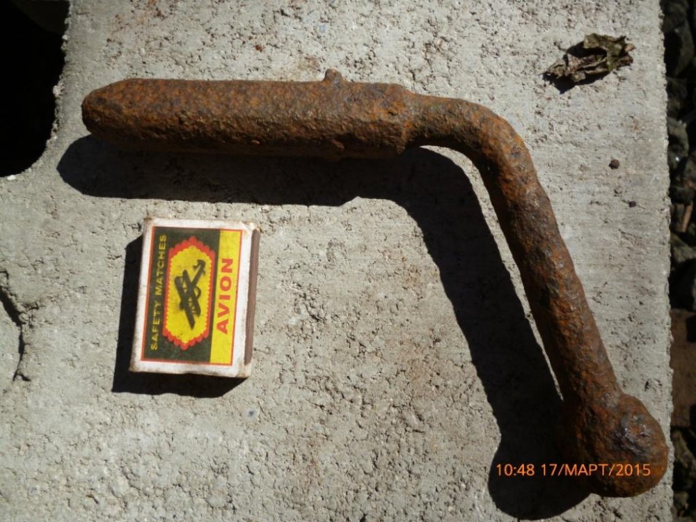

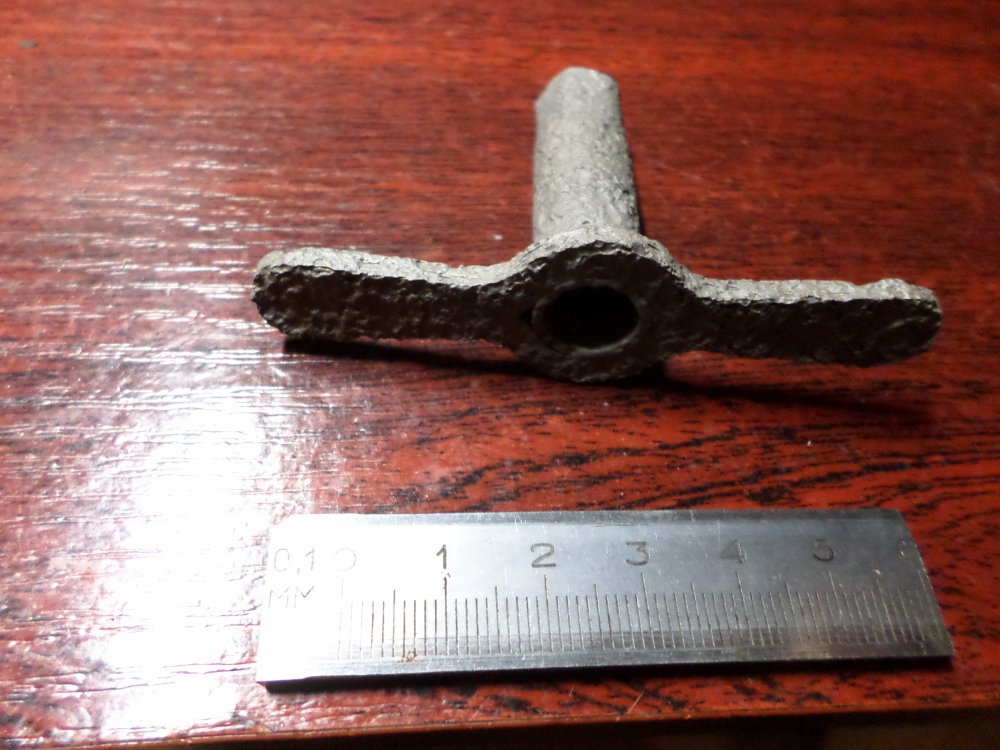

    Как-то не произвольно "приплыл" в руки занятный ключик, думал что-то с оружейного инструмента, но сердце подсказало - с Демага:smile_6: и оказалось право! Правда назнчение этого ключика пока остаётся загадкой...
