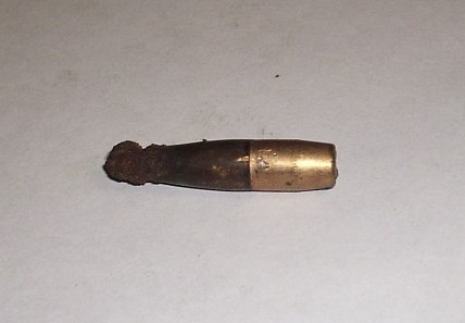

    у меня от пули которая вспыхнула остался только стальной сердечник, который в ней находился (как на фото):mad:

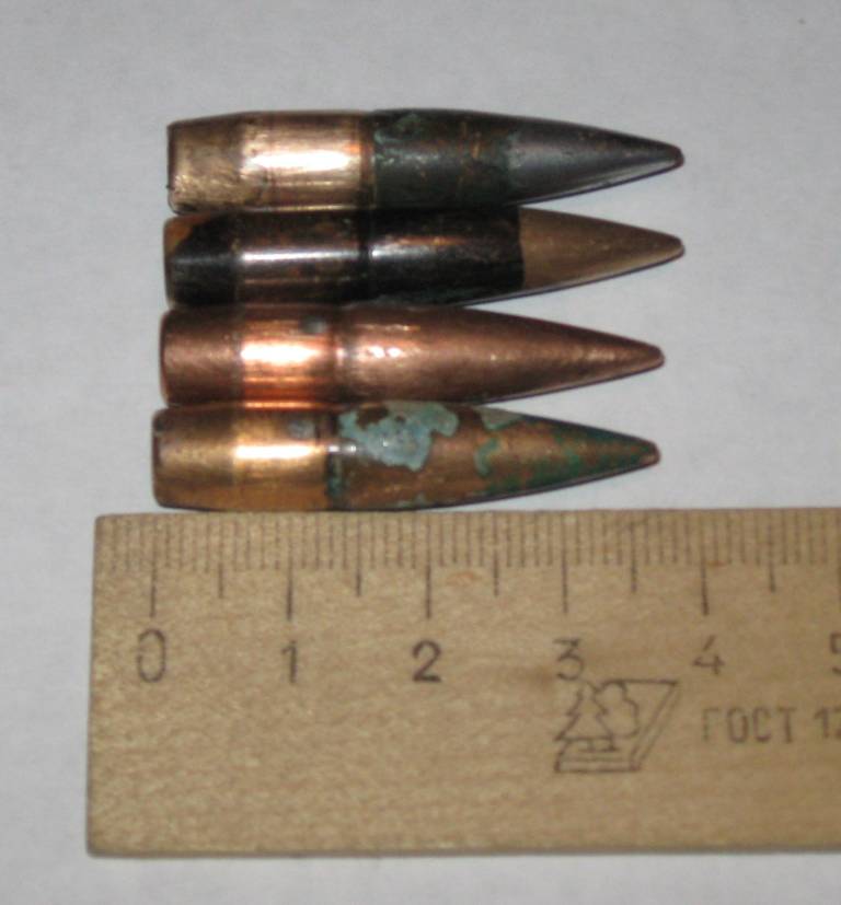

    Темка старая, но все-таки может кому пригодится. Две верхних пули разрывные, две нижние с фосфором (видны запаяные отверстия). Как они у немцев назывались непомню.
