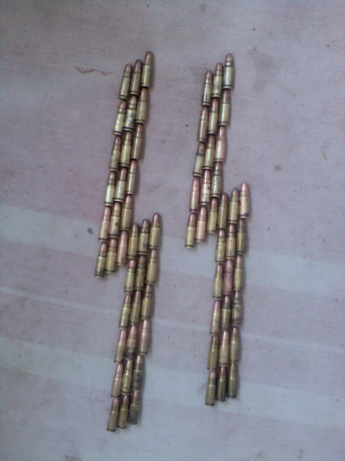

    тож была такая мечта))) пока не очень сильно реализована, вот что есть))

    Это я знаю наизусть,вопрос подпадает ли такой тип деактивации под вышенаписанное?

    Ни фига себе арсенальчик!Вы бы посверлили их или уже?

    продырявил сразу после чистки перед полировкой)))

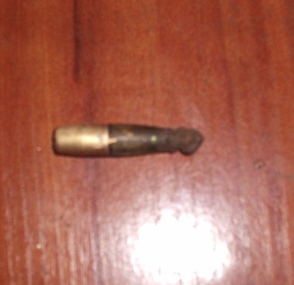

    Хочу описать своё вчерашнее проишествие. Вечером сидел и готовил гильзач и пули для создания ММГ патронов. Было на руках пяток патронов немецких 7,92 с гнилыми пулями, полежавшими сутки в растворчике лимонной кислоты, дабы окисление снять.
    Короче...беру плоскогубцы и начинаю расшатывать пулю, пуля раздавливается и ломается у дульца гильзы и через секунду загорается.
    Не могу описать своё состояние, при чём горит прилипшая к плоскогубцам отломанная часть, а также и остаток пули в патроне. Еле успеваю отбросить всё это в угол комнаты, как из гильзы вылетает фонтан искр - загорается порох внутри.
    Короче я в ауте, на стене огромный ожёг, в линолеуме дырка. Знающие камрады говорят, что пуля попалась фосфорная - загорелась при деформации и попадании кислорода. При том что гнилая была на нет.
    Вот такое вот со мной произошло. А маркировка патрона на днище P-S*-128-38 Вроде самая обычная. Пуля была в коррозии вся, лака не было видно.

    А есть возможность опознать такие патроны заблаговременно ? Если нет...то как их разбирать....кто знает подскажите, если разбирать под водой, будет происходить воспламенение или нет.
  26. Ганибалыч
    Ганибалыч Stabsgefreiter
    818
    Київ
    знаю место на лютеже, где таких патронов валом. как я понял их привезли из африки. отличить можно только по пуле. на середине идет зеленая полоска и на стыке пули и гильзы черный лак. под водой разбирать можно. на светлой (чистой) части пули есть маленькое отверстие, залитое свинцом
