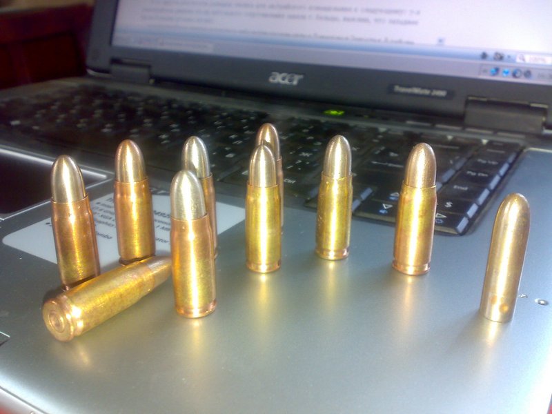

    Есть вот сборная солянка гильзы+пули ПМ (стреляные) как их соединить воедино лучше?, думал с пайкой, но вопрос у пули внутри свинец вокруг сердечника непоплавиццо ли он? Мож у кого есть другой способ получше?

  3. matryx
    matryx Gefreiter
    179
    Ukraine.Киев
    если нормально садиться.в середину.
    то на суперклей)))):D
    просто и практично

    Попробую, а внуть предварительно положить пыжик какой картонный чтоб дальше чем нужно не трамбонуть. Только насколько это будет надежное соединение?

    если клей хороший то будет в норме.
    я так маузеровские ммг леплю. а то после отстрела горлышко гильзы немного шире.а обвальцовывать влом

    Я зачищал дульце гильзы изнутри и донце пули, внуть гильзы кусочек легкоплавкого припоя(90`C) и каплю флюса. Вставлял пулю и держа ею вниз нагревал примерно до 100-120`C. Паяется изнутри отлично и припой наружу не выступает.
    А чтоб пуля не болталась в стреляной гильзе нужно в пластине хоть дюрали например, высверлить отверстие и слегка на конус его развернуть наждачкой. Вставляем гильзу в конусную заходную часть отвестия и легким ударом резинового молотка по донцу осаживаем дульце. В пластине полезно иметь сразу с пяток отверстий для распостраненных диаметров разных патронов.
    Если нет припоя - в гильзу немного эпоксидки, вставляем пулю и пластилином ее фиксируем по окружности (пластилин не даст еще эпоксидке просочится наружу), переворачиваем пулей вниз и даем застыть.
    Ну а лучше всего использовать пресс для релоада, им ММГ и собирать-разбирать-формировать дульце-обжимать.

    Вот мой рецепт создания ММГ патриков ПМ из стреляных гильз и пуль мож кому пригодицо.
    Берем медную очищенную от оплетки проволоку сечением 1 мм (можно алюмишку) и отрезаем ее длинною 145 мм. Далее наматываем ее в виде пружинки на хвостовик сверла 6 мм и прижимаем со всех сторон плоскогубцами. Снятую пружинку смело запихиваем в гильзу - сверху пулю и проверяем штангельциркулем (можно и без него, на глаз или линейкой:)) если все ок. промазываем суперклеем дульце из нутри и трамбуем пулю. Усе готово. Один такой клееный нашел думал что просто пуля сидит плотно и хотел собрать, когда разобрал двумя плоскогубцами понял что перевел красивую вещь:D
