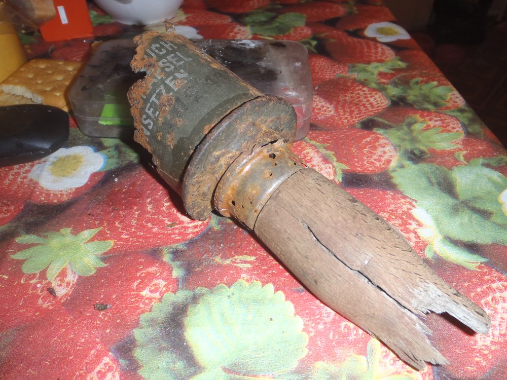

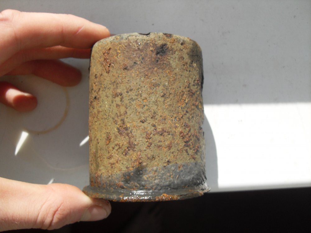

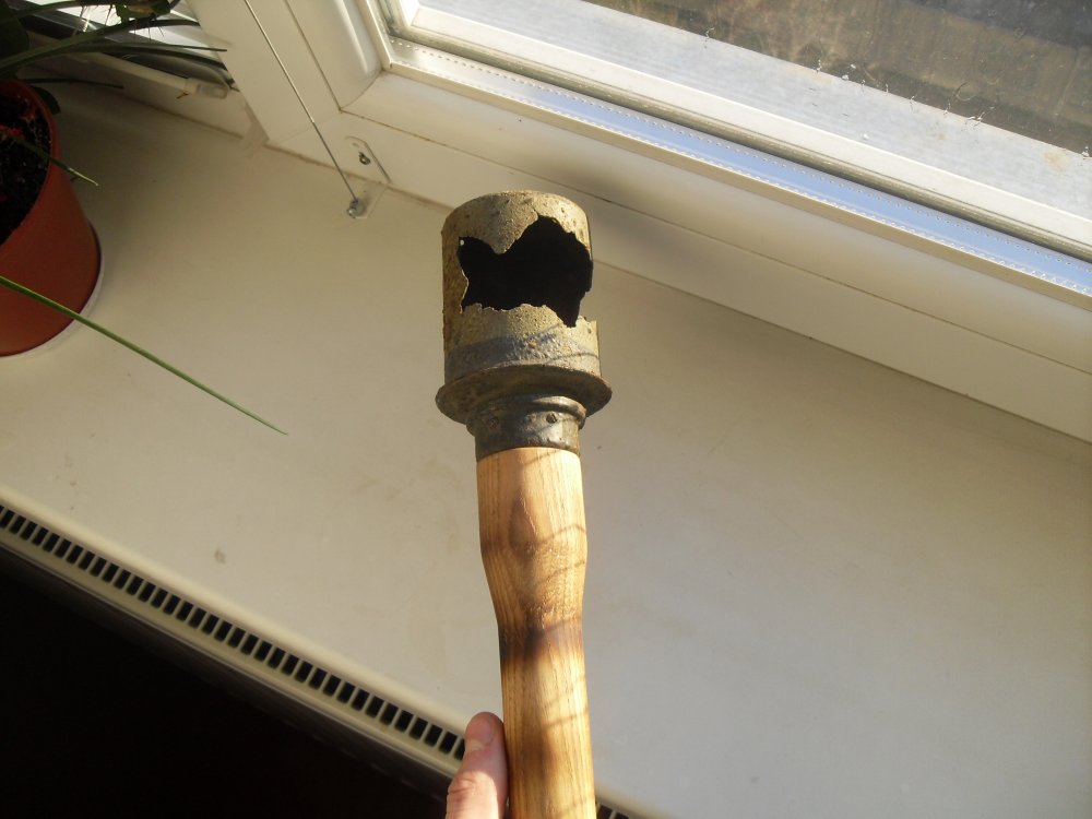

    Собственно заразился я идеей создать красивую м-24, такую как делал камрад
    mushichok (ниже фото его работы)... так вот обзавелся я банкой, такой УГ, миром обиженый...
    резьба нижняя в закромах где-то валяется, ну и ручку mushichok тоже спасибо, выточил.
    663 та mushichok подобається це.

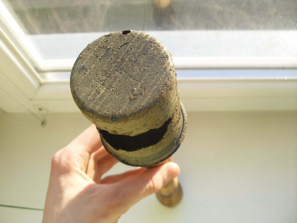

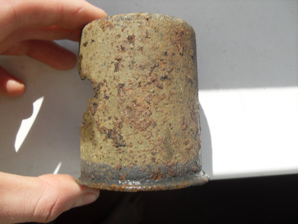

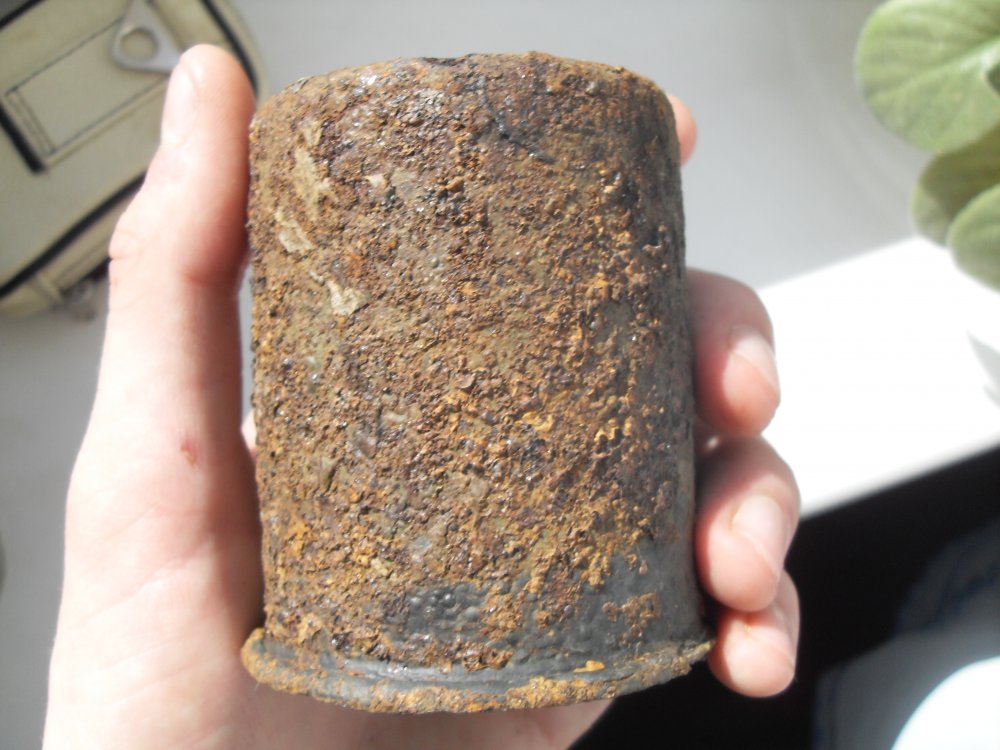

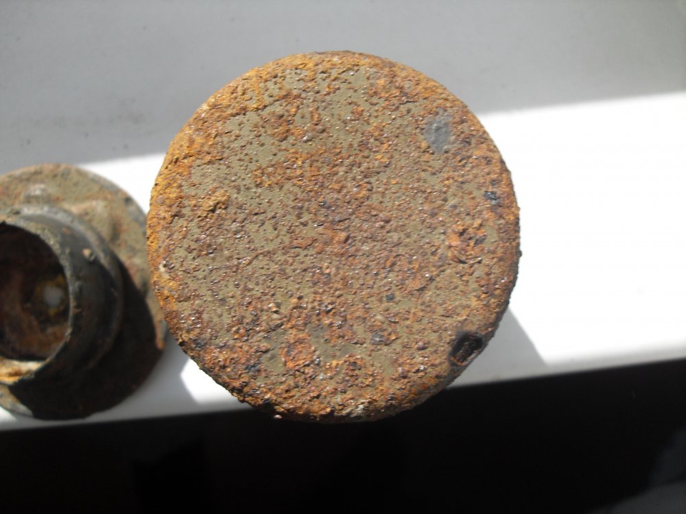

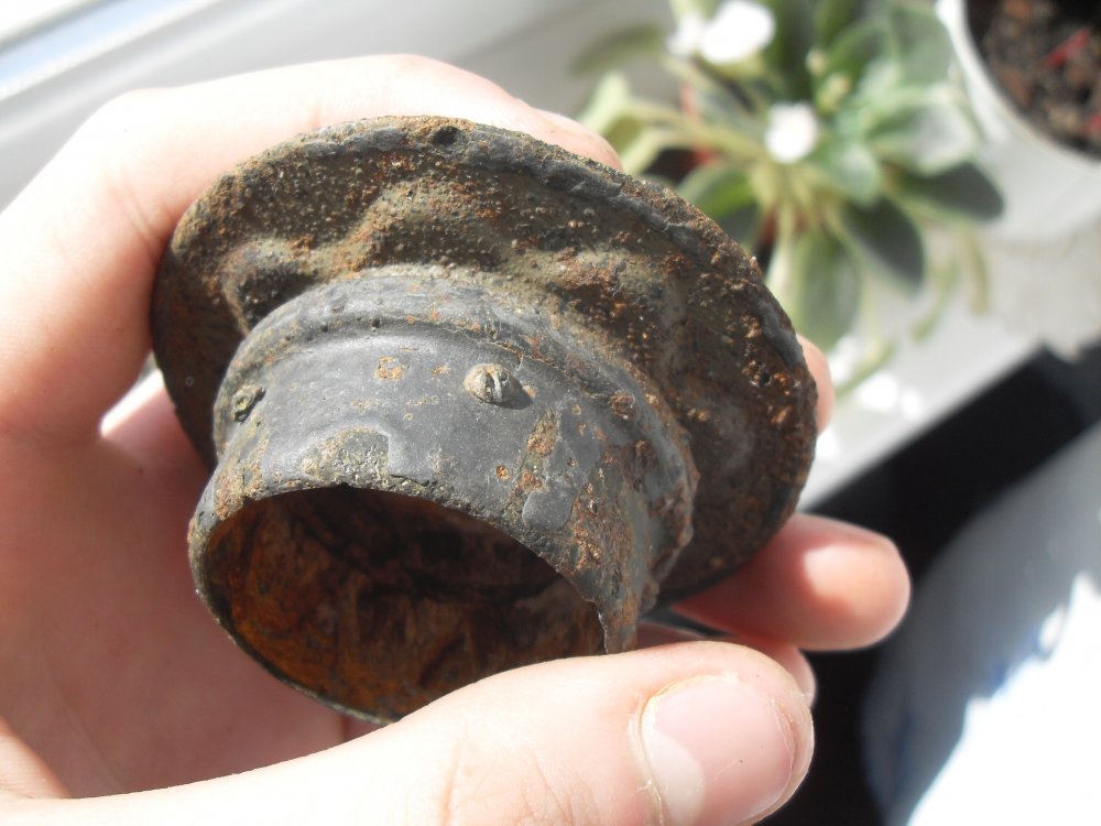

    Вот фото исходника-какалика. Сегодня развальцевал, внутри почистил, переходник от остаток дерева тоже выковырял, сейчас весь комплект в мыле немного откисает от грязи. Завтра скину фото, а потом еще в кислоту вкину, пускай поболтается. И буду застаривать ручку.

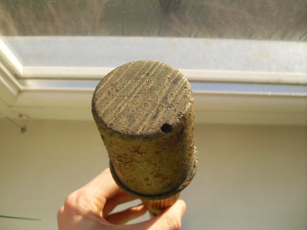

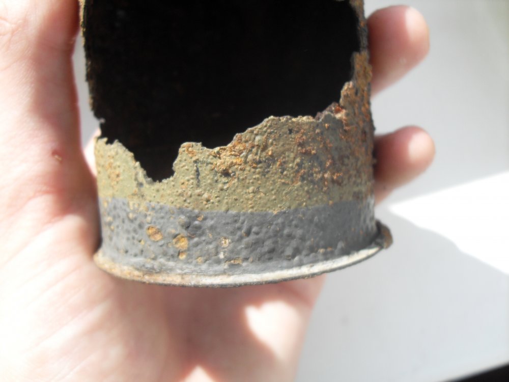

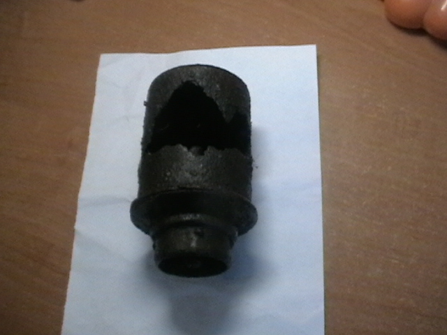

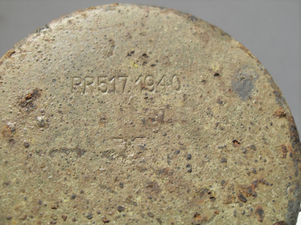

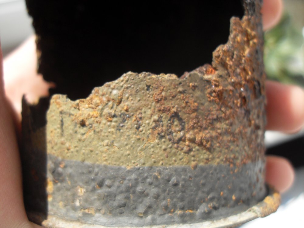

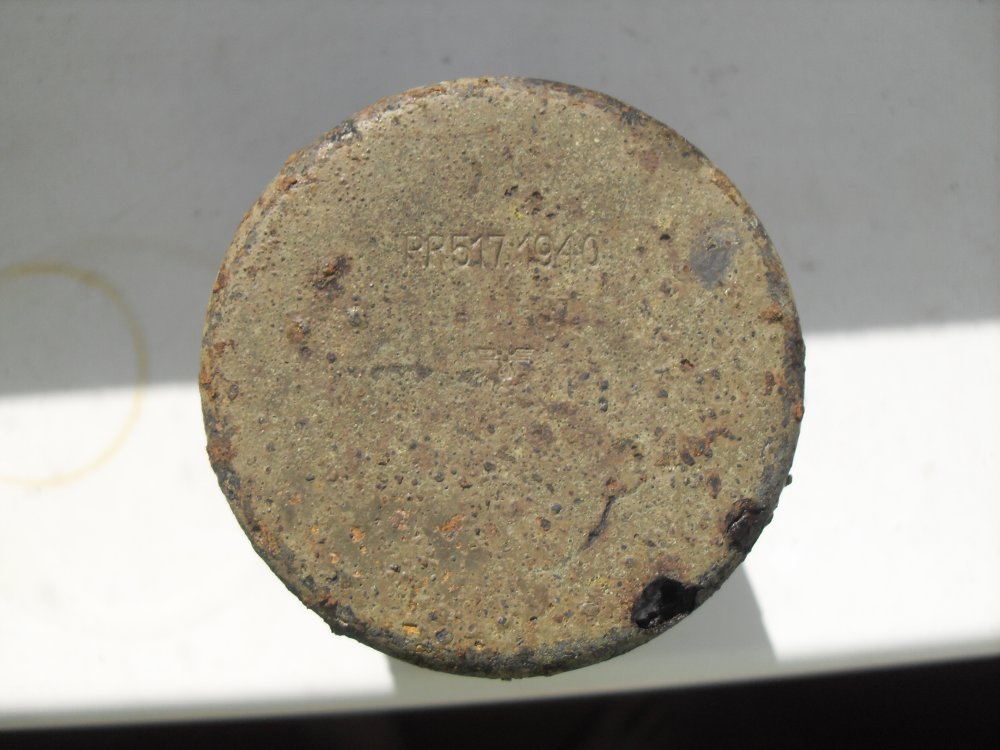

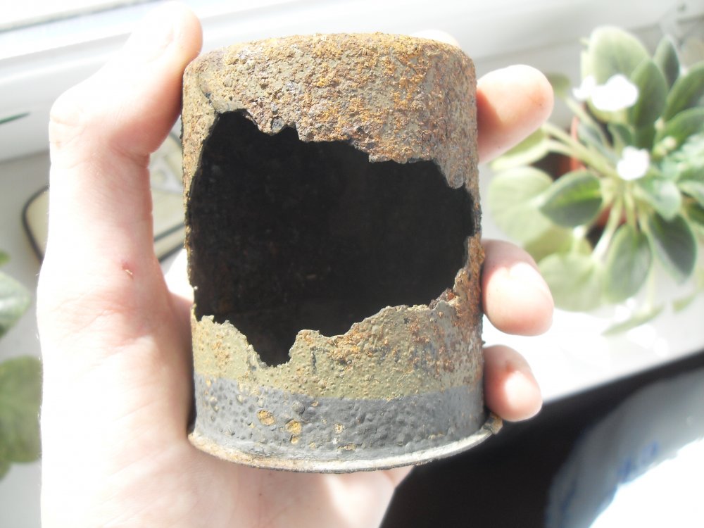

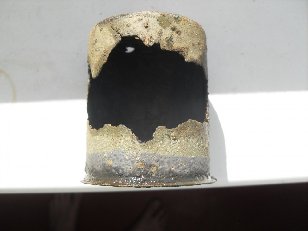

    Такс, на большое удивление мой какалик после ночного купания в кислоте показал родной окрас и чернильные клейма. Поменял только что раствор на свежий, и будем продолжать купать в кислоте.

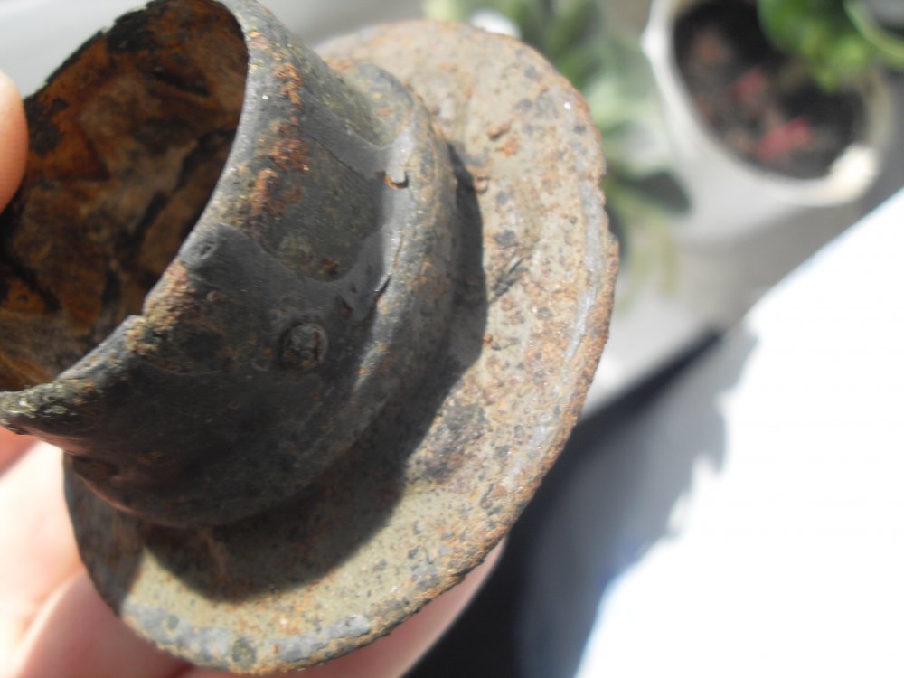

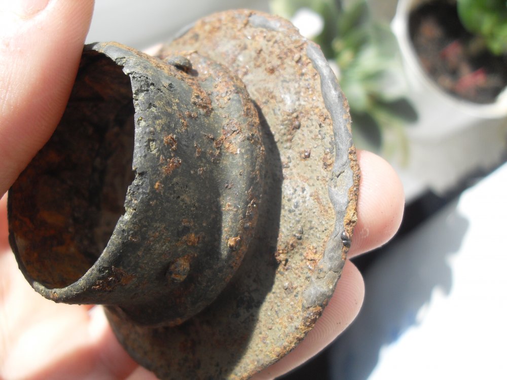

    Этап кислочения закончен. Щавелька сделала свое дело, выйняла большую часть окраса, сверху на банке проявилось клеймо и курица. После детали искупались в соде. Осталось только законсервировать маслом.

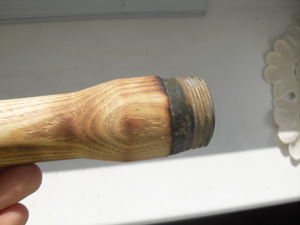

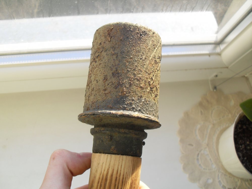

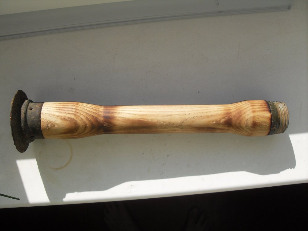

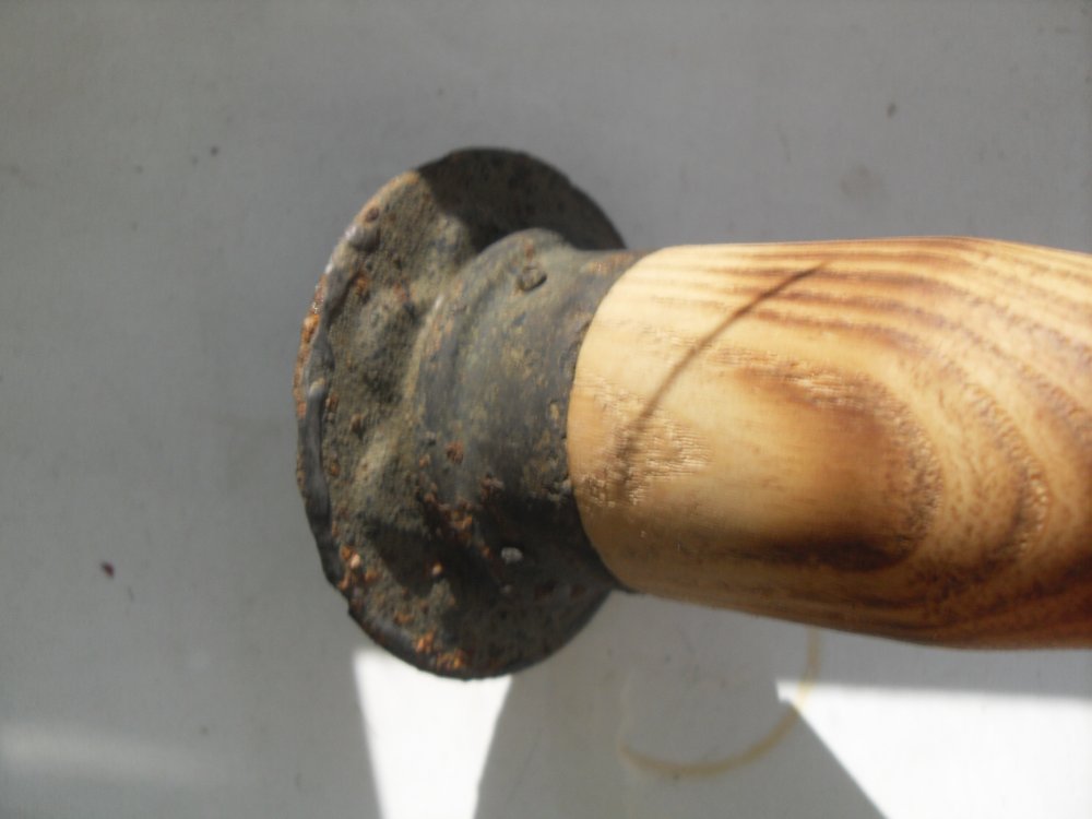

    Также немного подстарил ручку "аля в огне горела", установил уже верхний переходник с ромашкой и нижнею резьбу. Осталось теперь еще немного подстарить ручку, законсервировать переходник с ромашкой. И эпоксидкой присобачить саму банку.

    Может, лучше обжечь часть ручки в каком-то одном месте до обугливания? Чтобы от горения была даже небольшая утрата дерева. Так, наверное, будет более естественно. Решать Вам, конечно.
    С ув., Дмитрий.
    663, mushichok та Gritsai подобається це.
  8. Gritsai
    Gritsai Feldwebel
    1.040
    Можно и такое попробовать, только в каком месте обжечь? ближе к банке, или к резьбе? С ручкой все равно еще буду играться, так что жду советов, предложений.
  9. Дмитрий З.
    Дмитрий З. Feldwebel
    341
    Это не принципиально. Главное, сделать так, чтобы была видимость того, что ручка обуглилась, например, когда горела трава. Значит, пятно обжига не должно быть в форме круга или овала. Оно должно быть бесформенным, что-ли. Можно пламенем свечи нанести следы копоти. Будет :smile_12: . А есть ещё очень маленькие светодиоды (на гирляндах). Если его (красного цвета) вставить в заранее просверленное отверстие, и поставить в мерцающий режим, то в тёмной комнате будет казаться, что ручка ещё тлеет :smile_6: :D.
  10. Gritsai
    Gritsai Feldwebel
    1.040

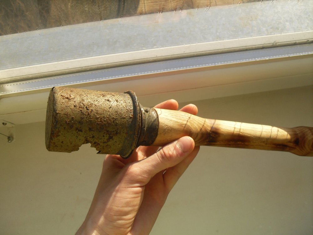

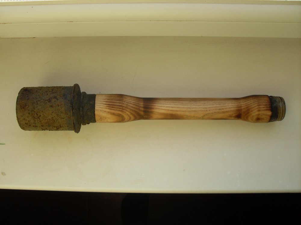

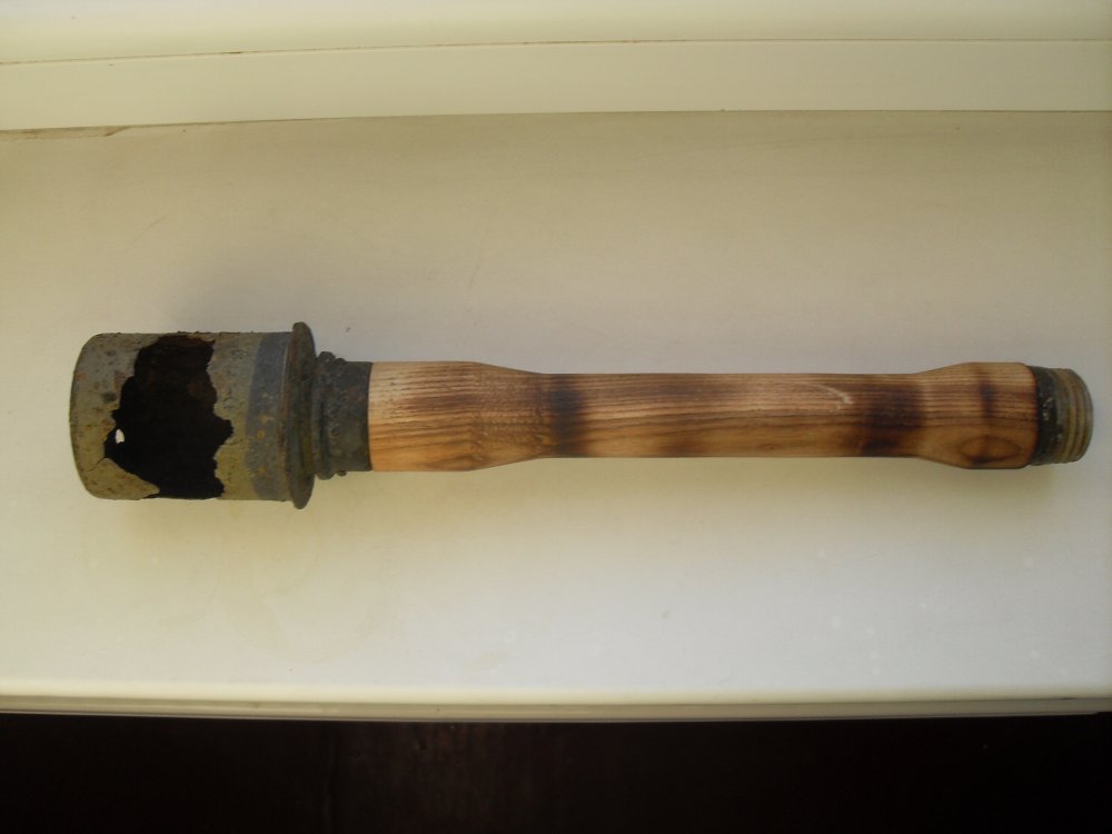

    Ну вот собственно конечный результат. Так что камрады вывод такой: не ленитесь кислотить (до кислочения на этой банке и упоминания о краске не было, а после вылезло много) и не выбрасывайте гавно-банки, лучше сделайте такой приятный антуражик или присылайте мне УГ-м24 (буду рад такому подарку, или готов буду поменяться). Это еще не конец, буду еще застаривать ручку и консервировать метал.

    Ручку еще нужно "коцать". Именно "коцать" а не старить. Как правильно назвать - не знаю... ну побить, поцарапать, погрызть и т.п. Правильно сказали - с одной стороны обуглить, а потом по обугленному продрать щеткой, чтоб полосы остались до белого дерева, гвоздь нагреть на газ.плите и потыкать-пописать по ручке, молотком легонько вмятин-выщерблин наделать вразброс...
    Слишком по новому ручка выглядит по сравнению с банкой.
    А-а. Еще можно в конце тряпкой, пропитанной отработкой, слегонца помацать-потереть. Получатся грязные помазки и пропитка маслом немного придаст старины.

    Реставрация не понравилась.... У Вас получается банка сгнила от времени, а при этом деревяшка как новая...Вы видели старые заборы в деревнях? Вот такая должна быть у Вас деревяшка, ее нужно убить, чтобы подходила под банку. Я пониманию, лень заделывать банку шпатлевкой, ну так не поленитесь с деревом, дерево от времени становится серым, а локальные опаливания при этом ничем не помогут.

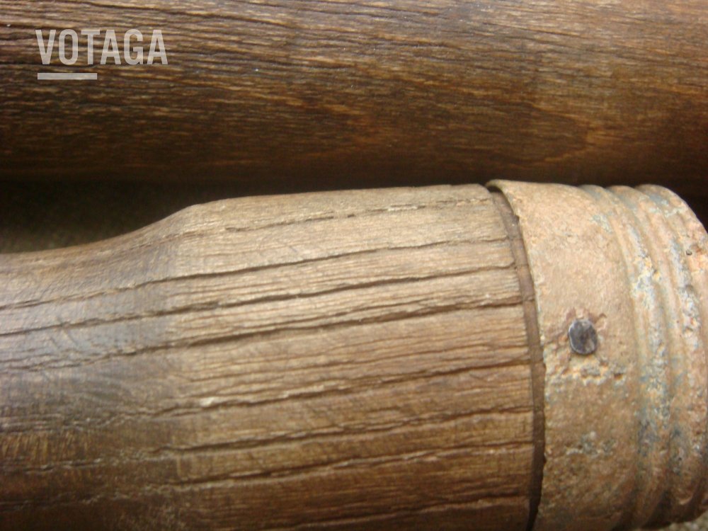

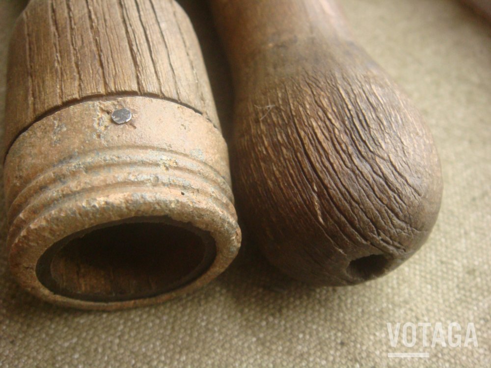

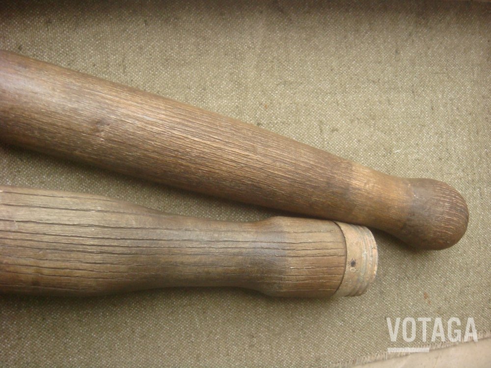

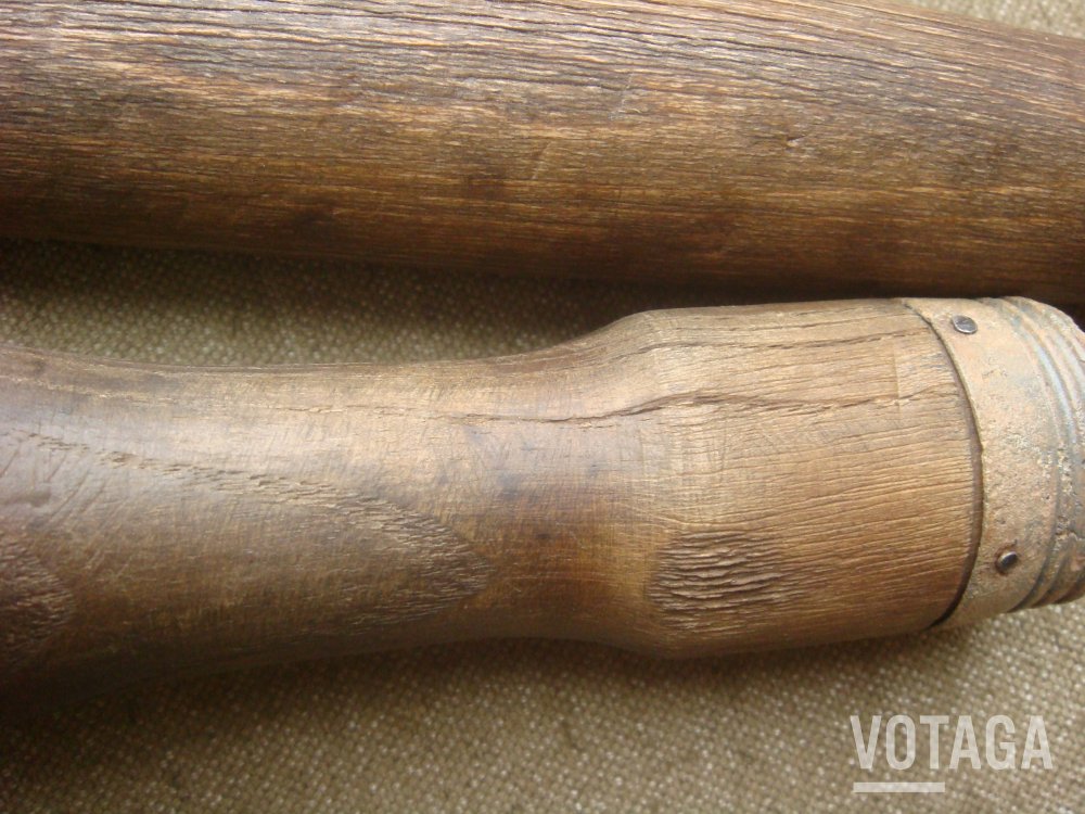

    Щетку железную - и дерево вдоль волокон продрать. Потом уже тонировать и пр.
    Примерно так:
    Resize of Ручки-1.jpg Resize of Ручки-2.jpg Resize of Ручки-3.jpg Resize of Ручки-4.jpg
