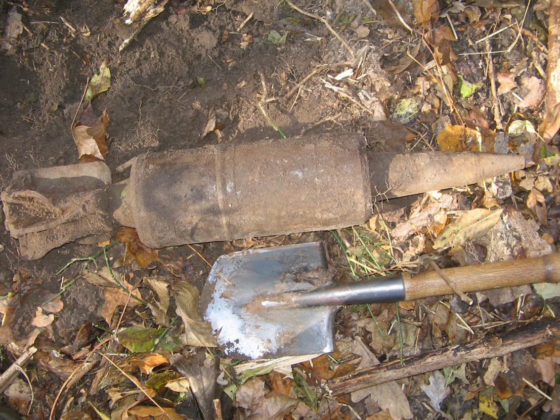

    Приветствую всех.

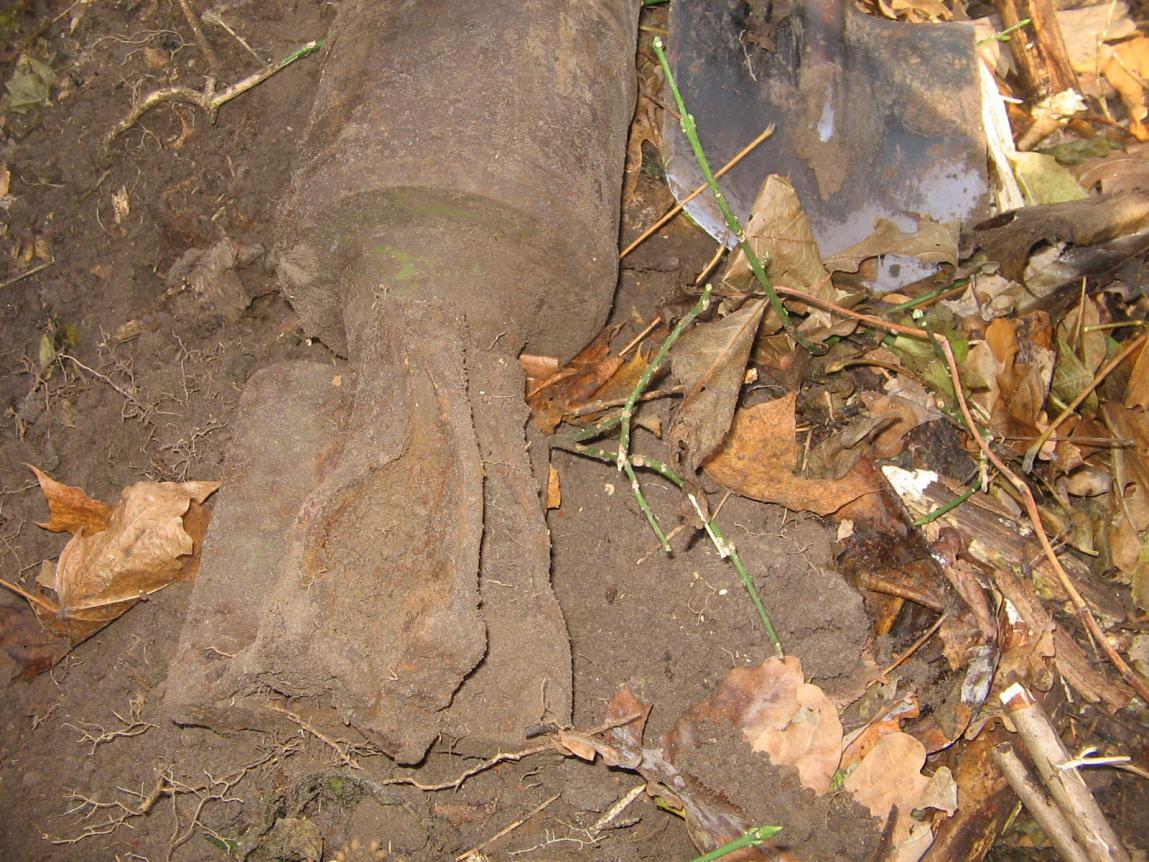

    Вот такая махина валяется на обочине в лесу, подозреваю современный танковый, может кто в курсе поподробнее, болванка или боевой?

    Спасибо, как и предполагал танковая бяка.

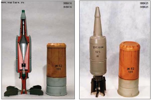

    Детально его не изучал, но посмотрев фото по ссылке склоняюсь к мысли, что это учебная болванка. А это безопаснее чем ВОП, что есть гуд.:beer:

    Абсолютно верно, учебный 125 мм кумулятив под пушку 2а46

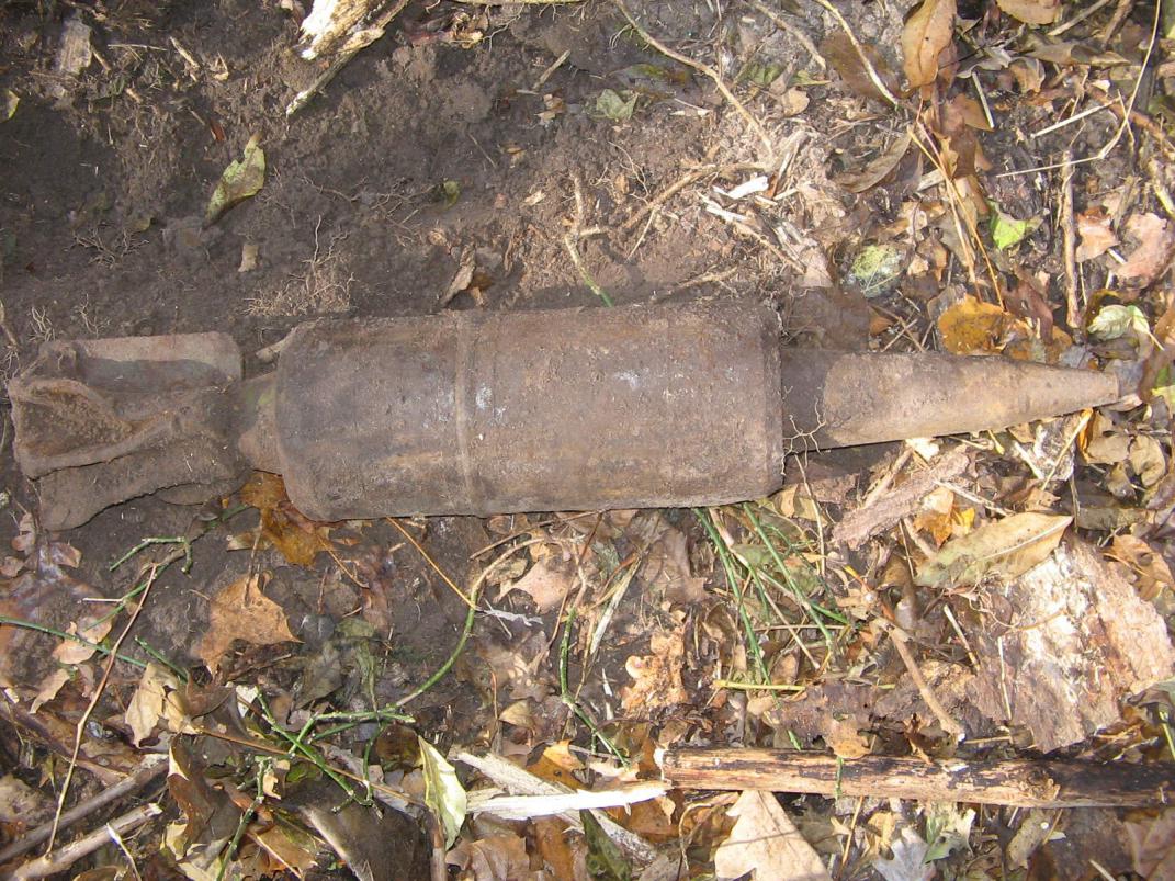

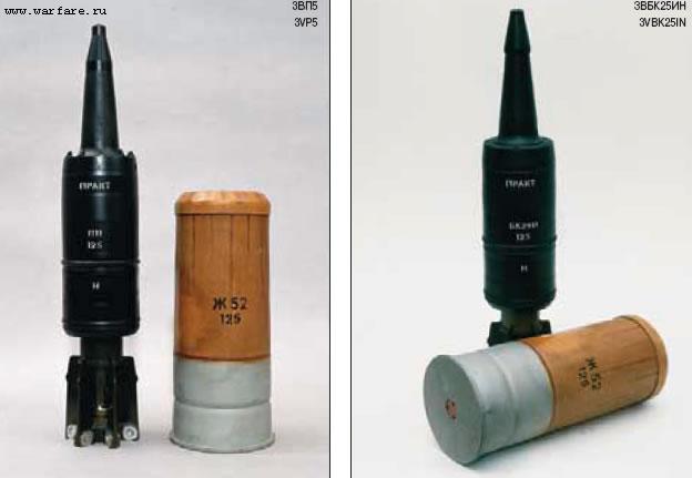

    Если никто не заметил окрас у девайса автора не черный. Могу предположить что зеленый то же практический окрас но со скрипом. На хвостовом оперении зеленая краска.

    На фото вообще краски не увидел.

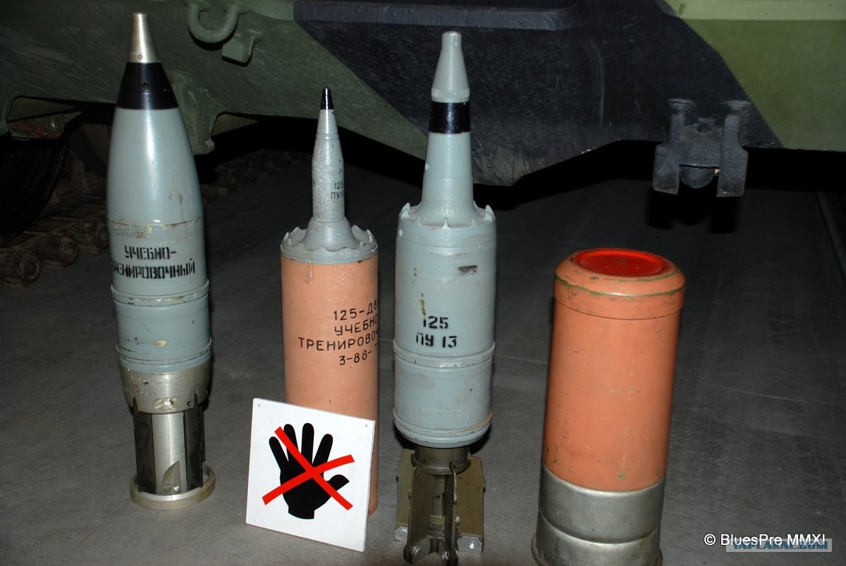

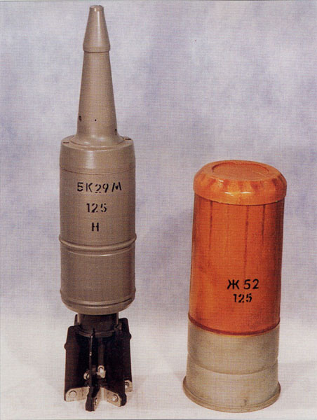

    А по сабжу - на первом учебный, а дальше боевые. Будем отличия искать​
    (топикстартер Вы это, погодите пока, его болгаркой пилить :о)​

    Плесень ?

    А полігон від місця знахідки далеко?

    качнул, увеличил - да, следы окраса. Но такой расцветки не нахожу чегото

    Клейма на взрывателе не читаются?
    Стабилиатор на фото гнутый, но не раскрытый. Если перья на месте и не раскрыты, возможно девайс ствол не покидал.

    Спасибо всем за мнения и информацию.
    Цвет просматривается зеленый KAR98 правильно указал место.
    Как уже говорил сильно его не ворочал и набитых клейм не заметил.

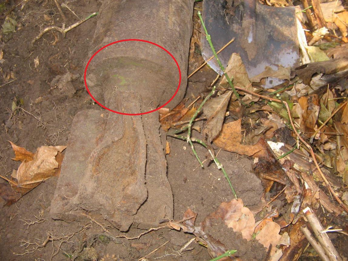

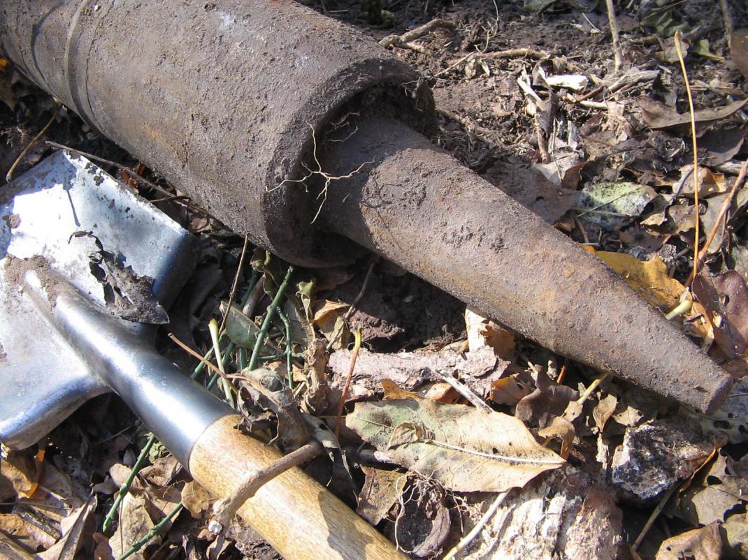

    Что его отличает от приведенных на фото, это 1е. нет зубцов в передней части и 2е. на конусе не просматривается наличие накрученного взрывателя, как будто вся эта часть выточена из цельного куска металла?!
    Тут как говорится лучше перебдеть, однако пока нет полной уверенности, что это болванка.
    Полигон был рядом км5-10, до какого времени не знаю, а вот стрельбище, думаю не реально, рядом город:confused:, а тогда смысл в полигоне если стрельб нет, непонятно. Покопаю инфу.:beer:

    Почти уверен, что это учебный. Стабилизатор не раскрытый потому, что приваренный (Вячеслав., подтвердите после повторного осмотра :) ). Если так, то и цвет характерный.

    Интересный снаряд. Либо учебно-тренировочный макет снаряда (болванка), либо опытный вариант (нет зубьев). Форма взрывателя похожа на И-238. От этого полигона до Донецка далеко?

    Это учебно -тренировочный кумулятивный снаряд для 125 мм танковой пушки Д-81 ( 2А46). Использовался для отработки нормативов по снаряжению МЗ танка. Им не стреляли. Перья стабилизатора не раскрываются. Вместо взрывателя - стальная баллистическая втулка. Как появился возле дороги- вариантов много: выбросили с машины, которая привезла металлолом на близлежащий меткомбинат. Может быть рядом была воинская часть и после расформирования выбросили за ненадобностью. Или ВУЗ с военной кафедрой, там могли быть учебные боеприпасы. В общем вариантов много.
