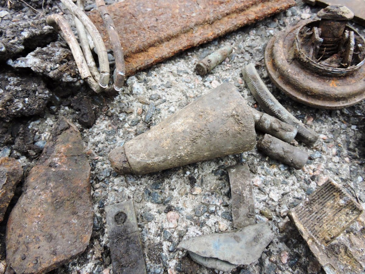

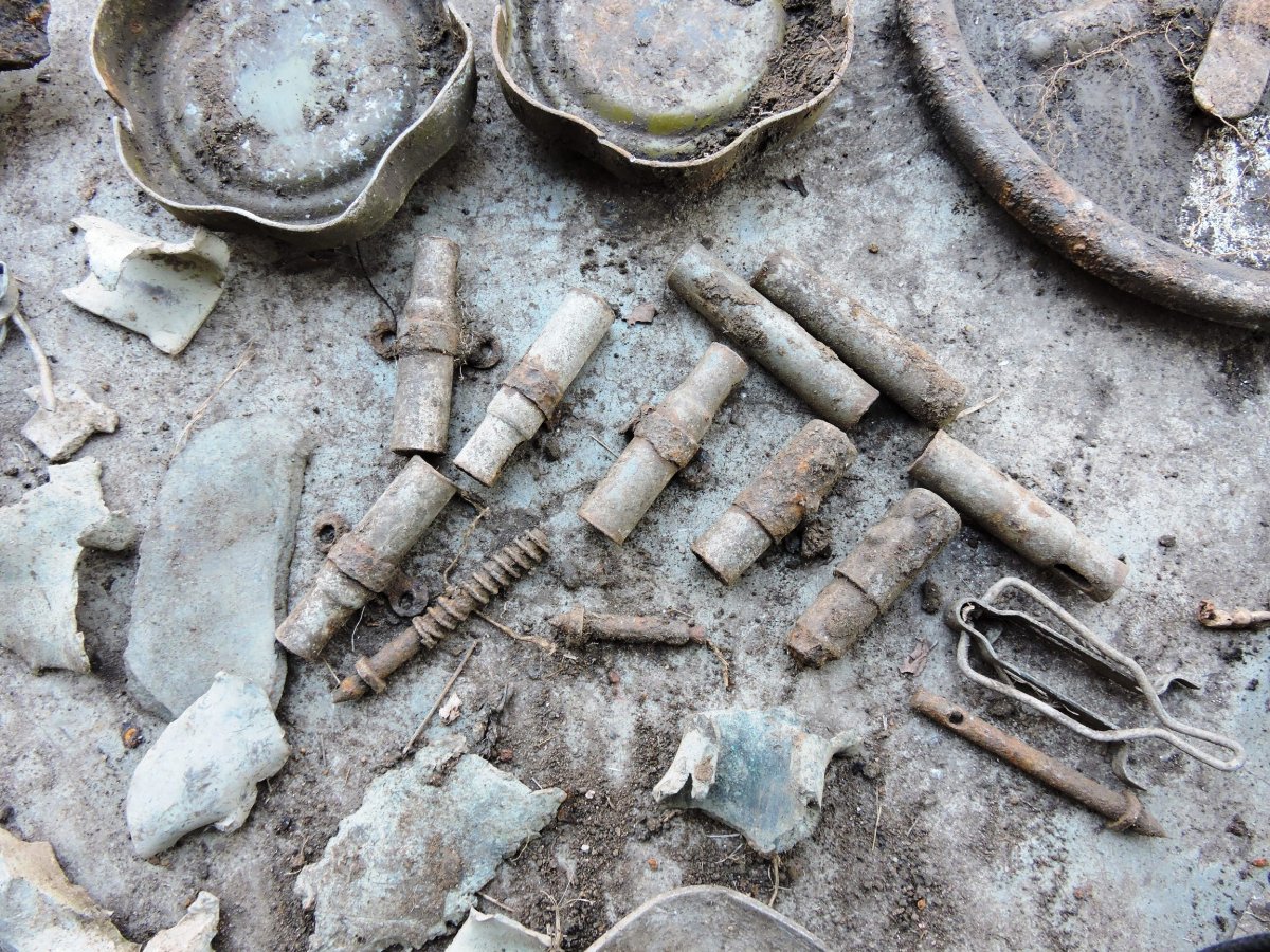

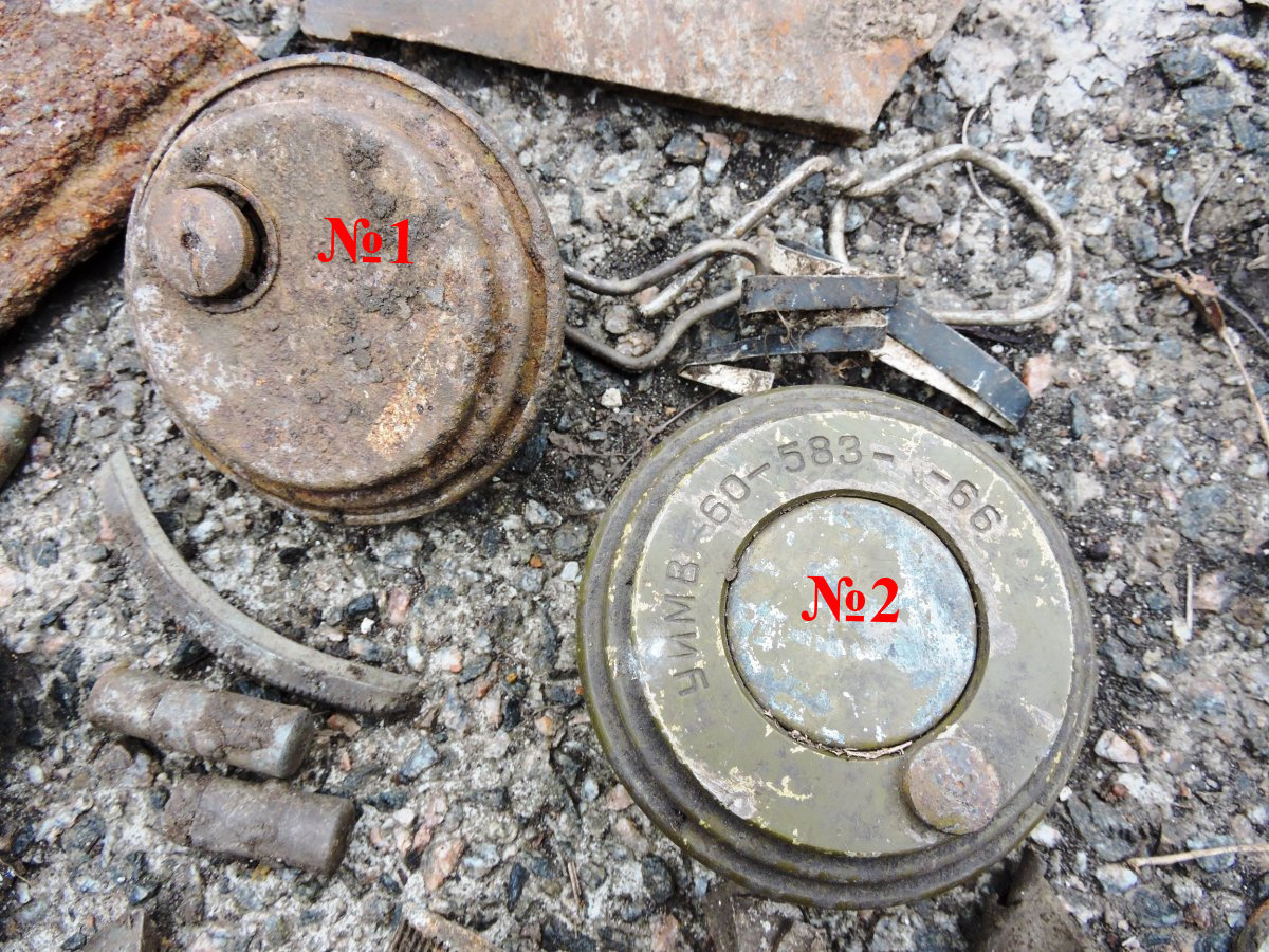

    Первые два фото это же от противотанковых учебники?
    дальше встречал такой же в лесу по 14году, град что ли, внутри пустота

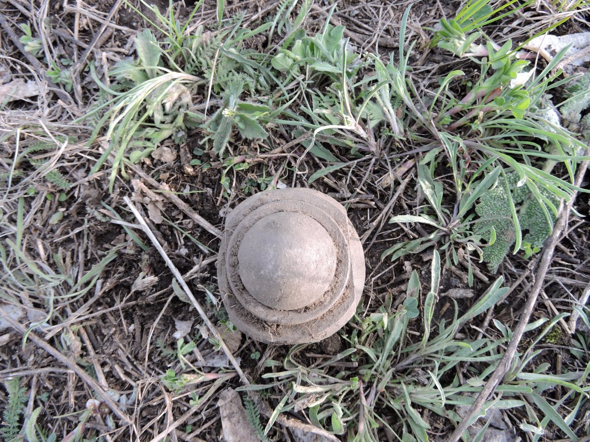

    и три то что по центру интересует. что и отчего. Два из них это корпус от МУВ а те первый раз вижу

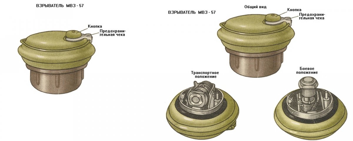

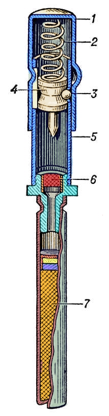

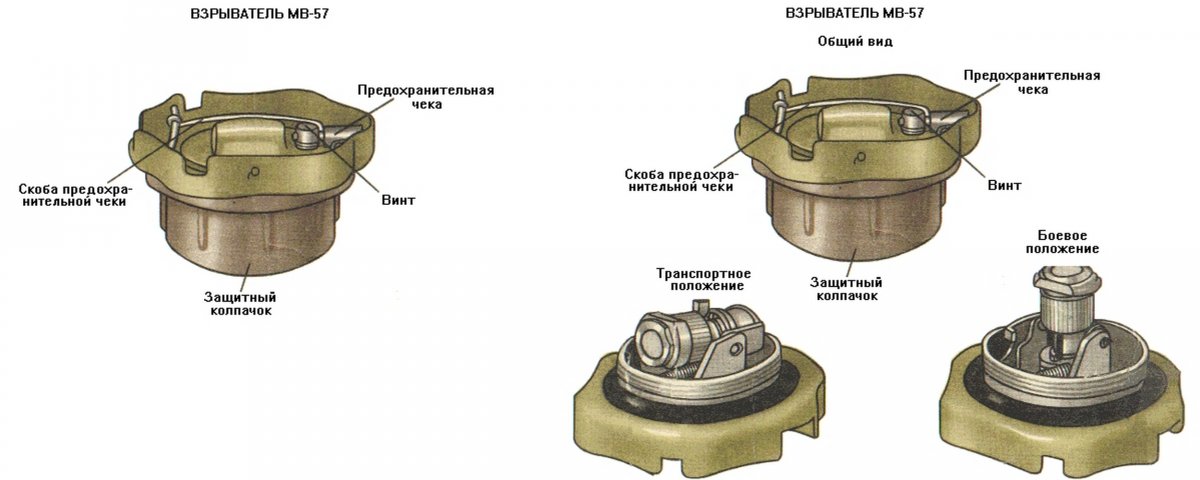

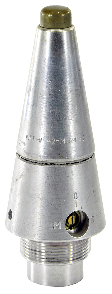

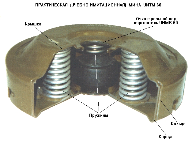

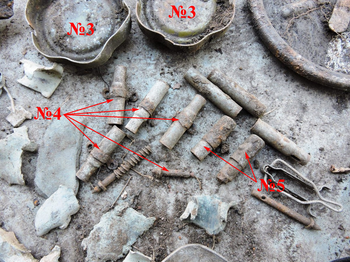

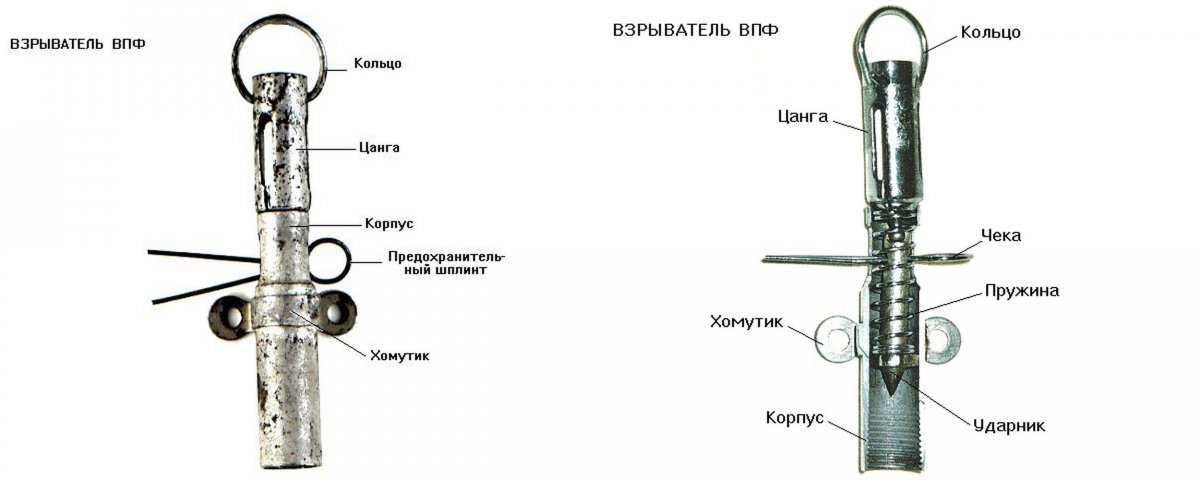

    Как-то так. Думаю понятно. Информация по каждому изделию в инете имеется в достаточном количестве.
    №1 - БЕЗОПАСЕН! (видно белую полоску на верхней крышке)
    №2 - к учебно-имитационной противогусеничной противотанковой мине УИТМ-60
    №3 - думаю тоже пустой
    №4 - к различным зарядам и минам
    №5 - к противотанковым минам
    №6 - часть корпуса взрывателя МРВ-У

    Спасибо. разберусь

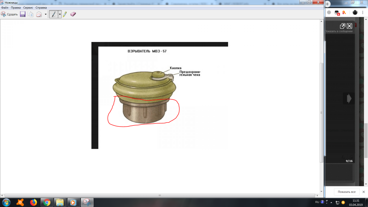

    то что №1 безопасен я и так понял просто фото низа не давал, там земли куча это раз, два все опасное вывезено только хлам оставили
    № 3 и 4 в моем случае кажись просто крышки, нет не места для крепления предохранительное чеки, и с низу пусто, просто земля
    теперь хоть ясно от чего эта куча крышек

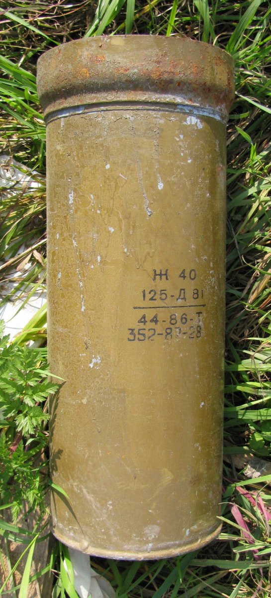

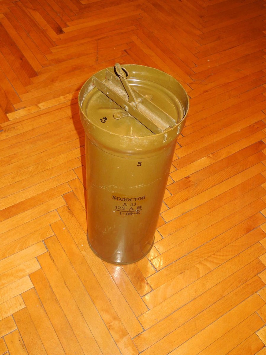

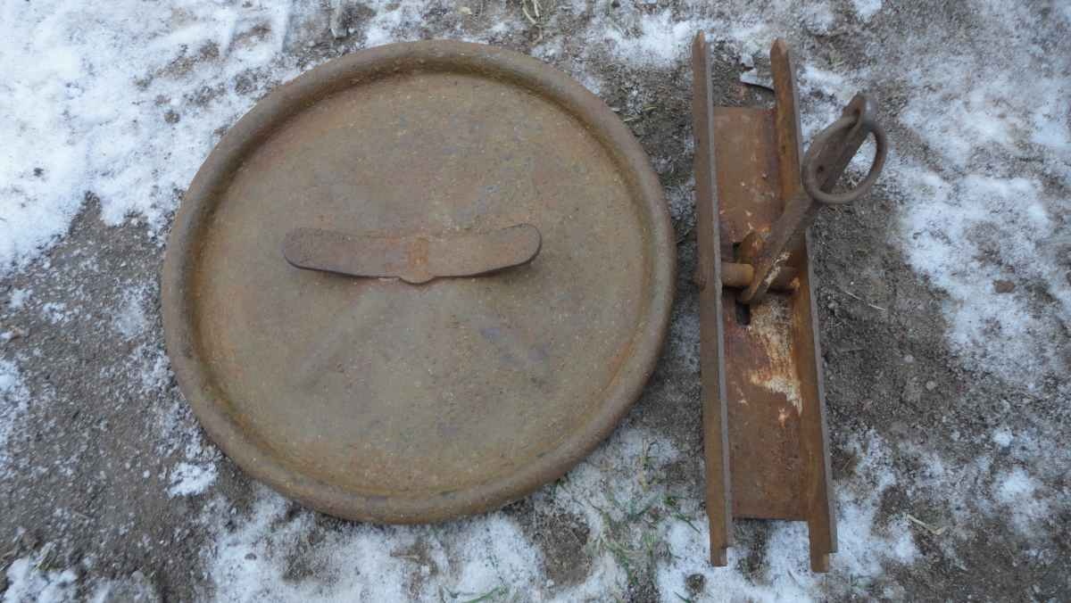

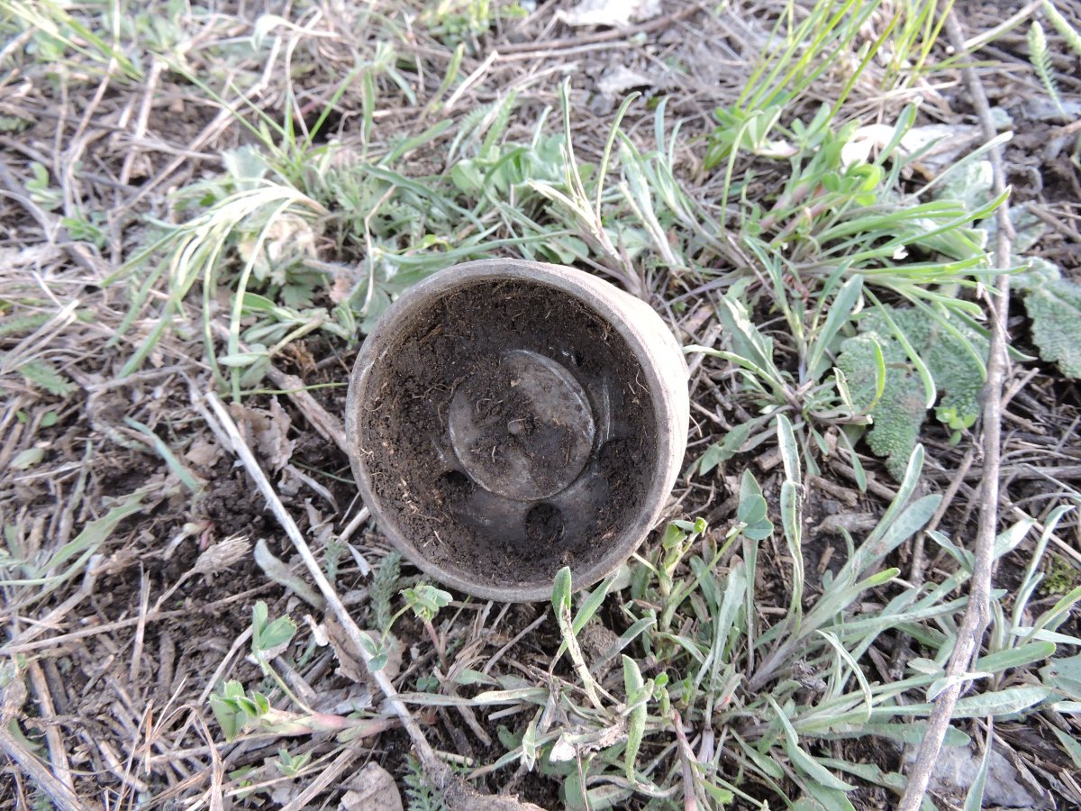

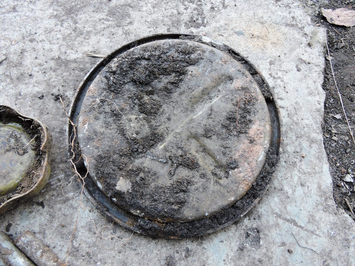

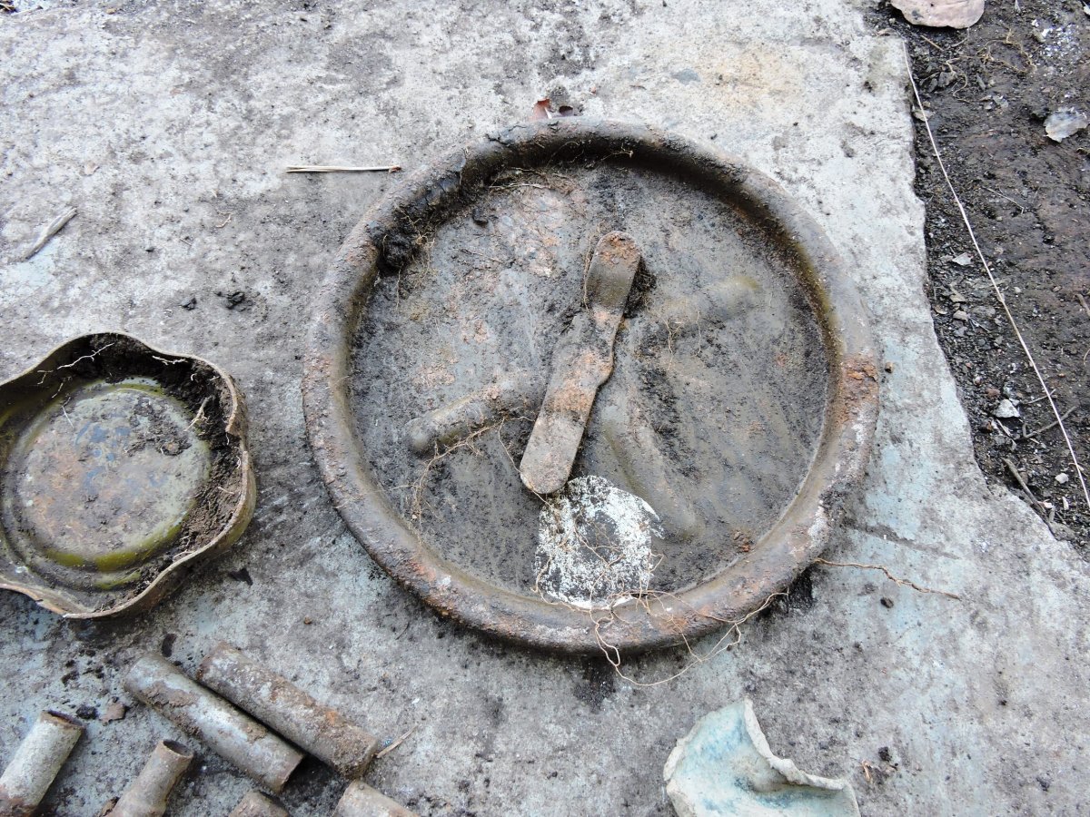

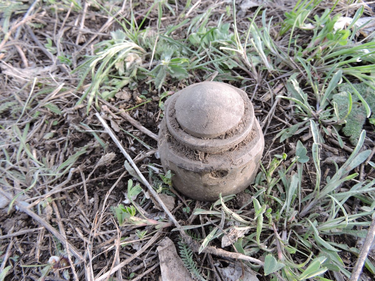

    еще б узнать от чего вот эта крышка. как то их нахождение участилось, сначала в яме с запчастями, потом так пошли по полю
  10. Дервиш
    Дервиш General-major
    5.428
    Крышка от укупорки к заряду 125-мм танковой пушки Д-81.

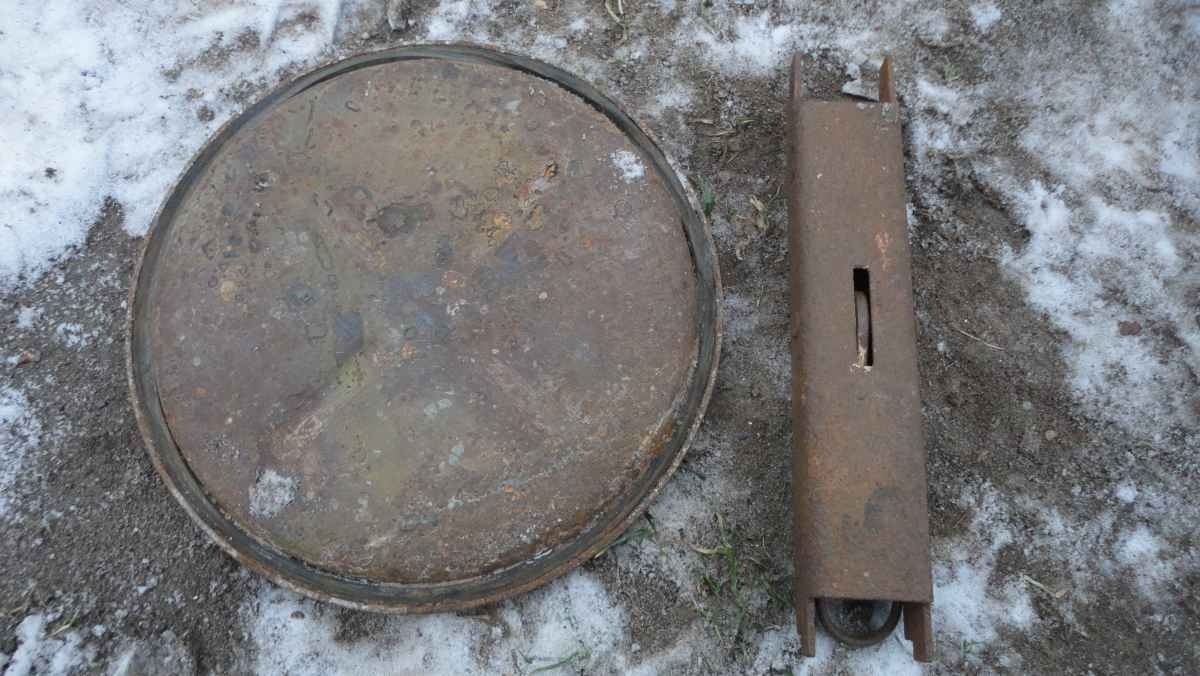

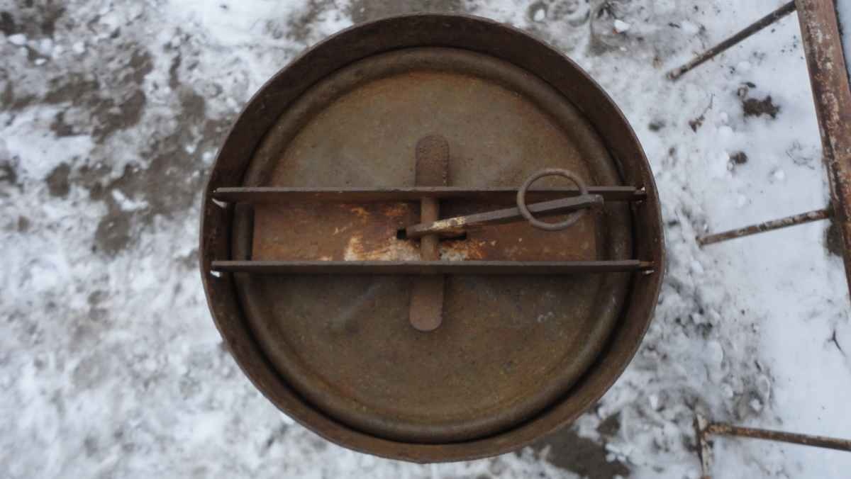

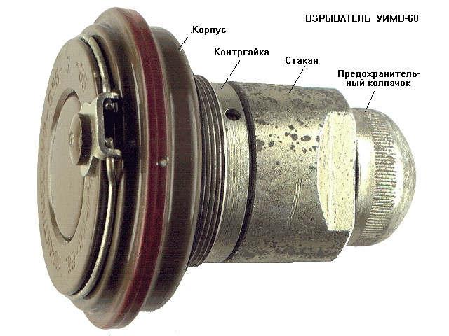

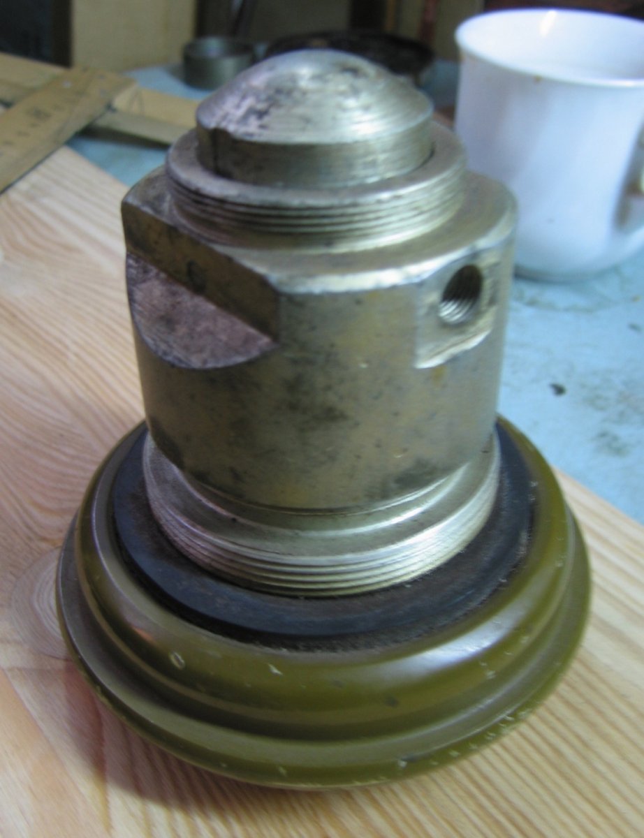

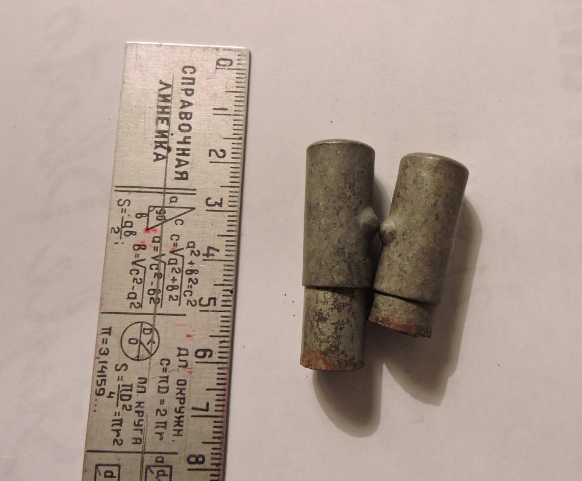

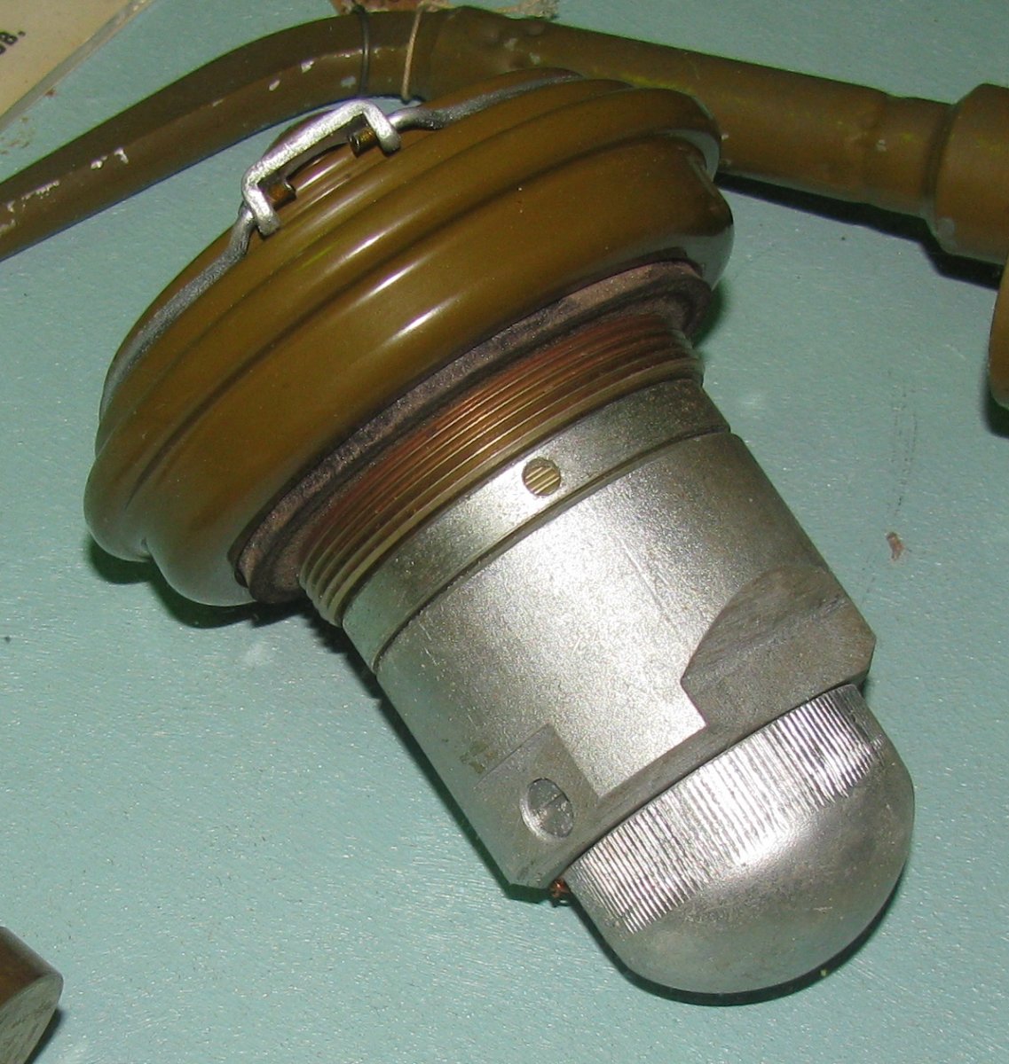

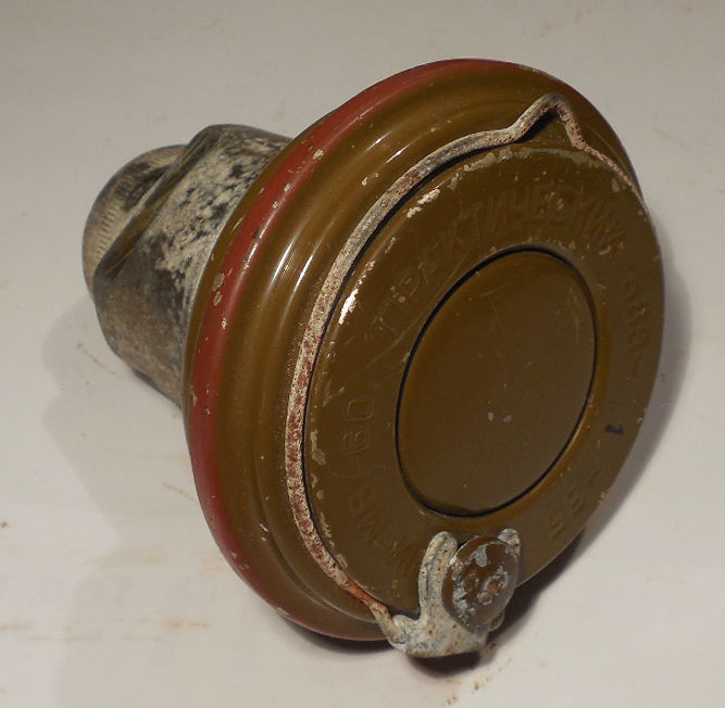

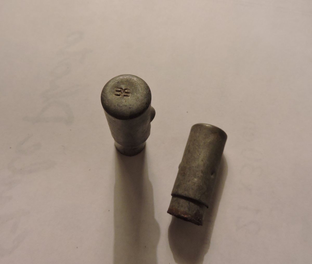

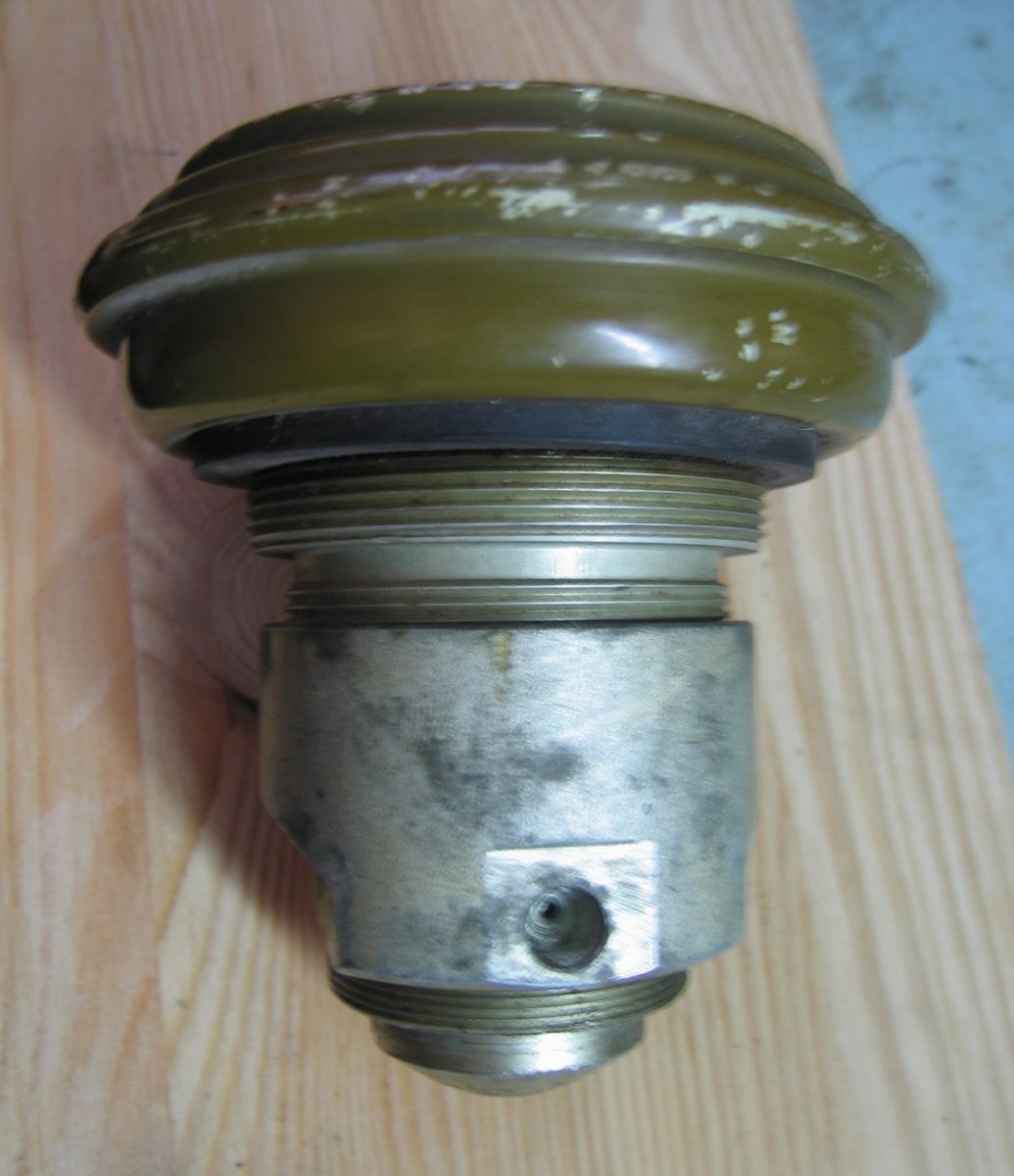

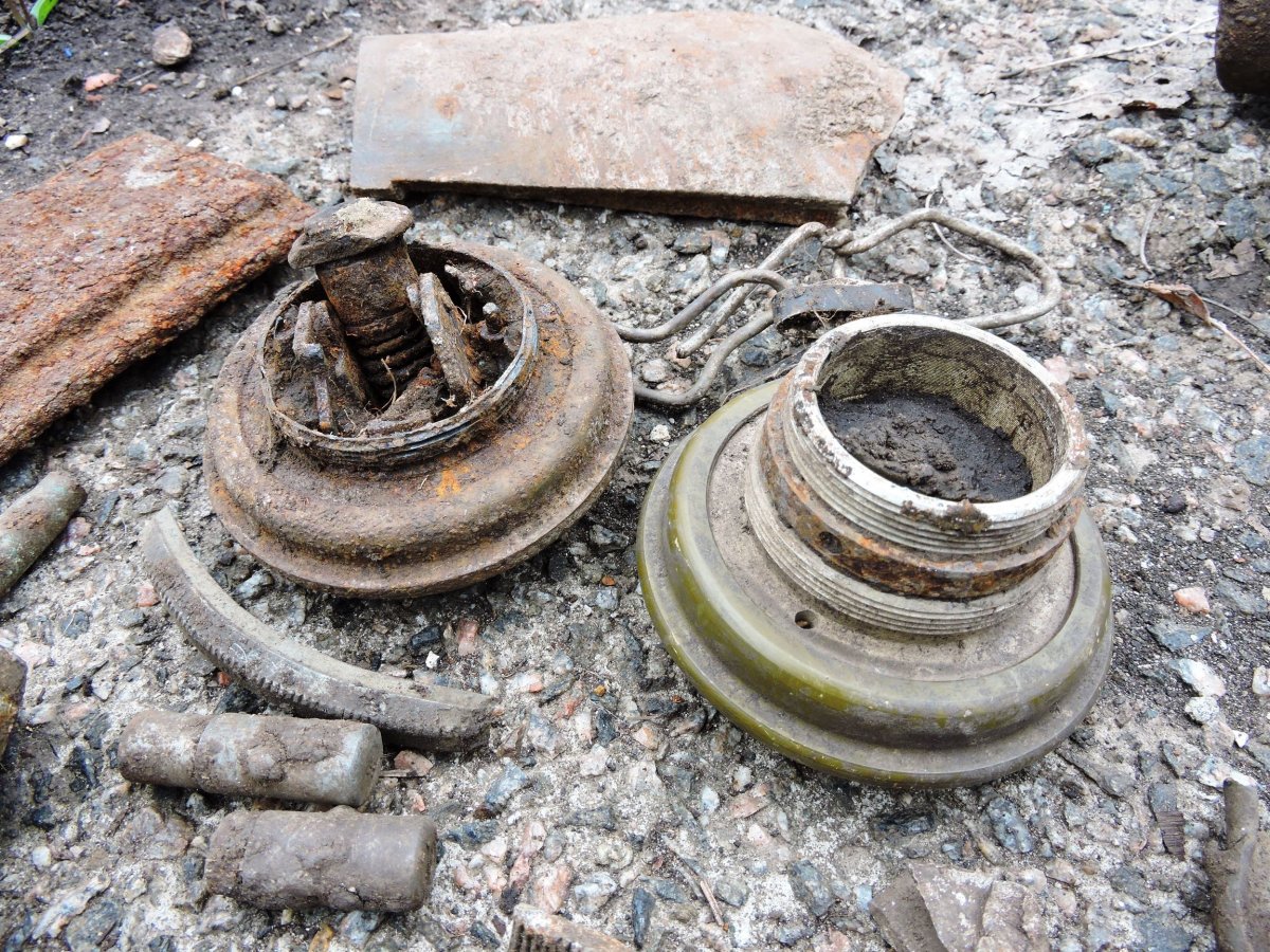

    Продолжение следует. там же нашел такую штуку. железо но как то обработано что не поржавело
  12. Дервиш
    5.428

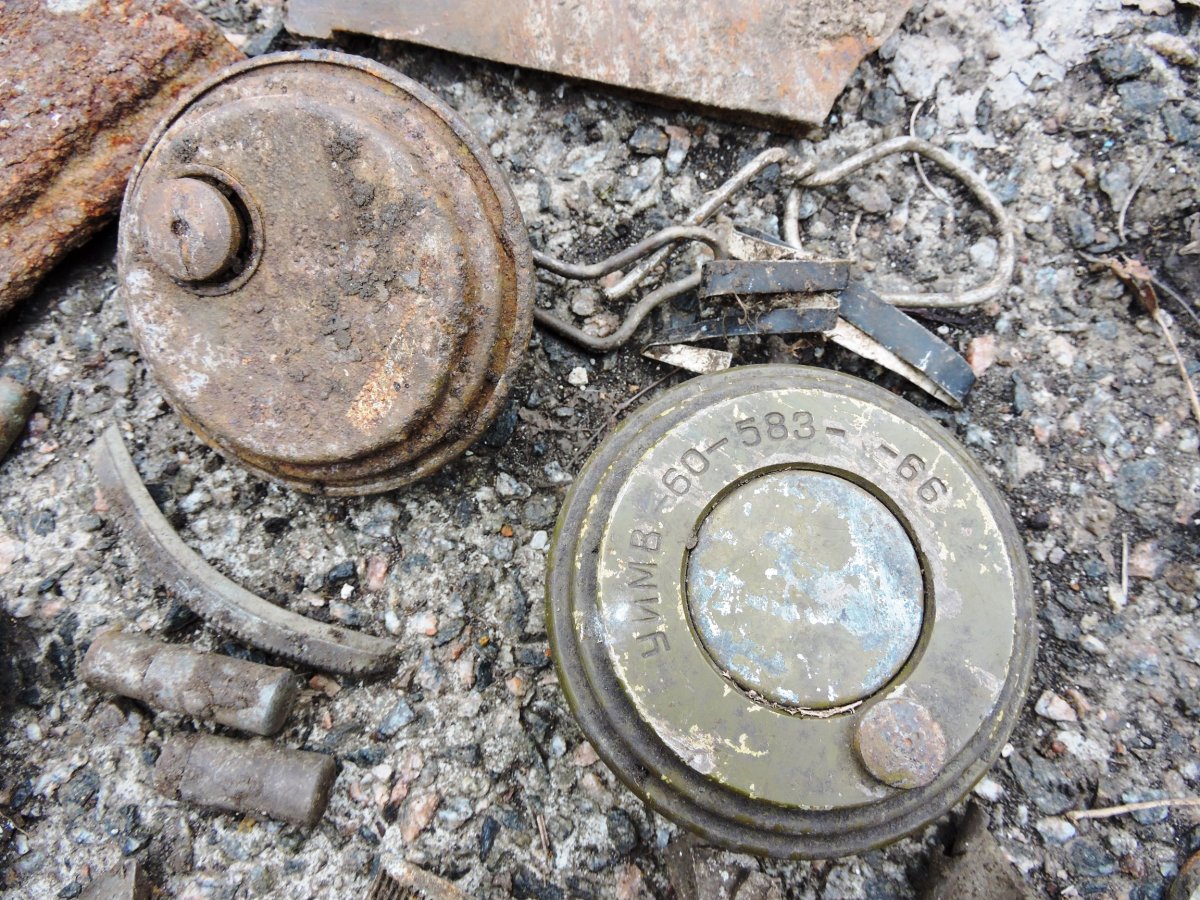

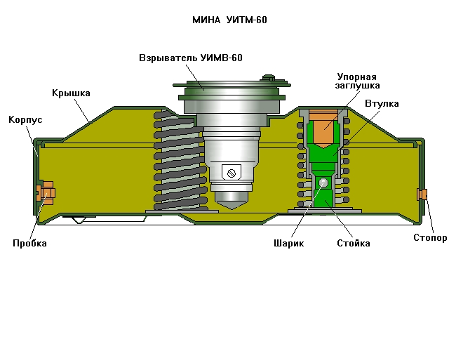

    Данная "штука" представляет из себя стакан с ударным механизмом без предохранительного колпачка к учебно-имитационному взрывателю УИМВ-60 к практической (учебно-имитационной) противотанковой мине УИТМ-60. У Вас корпус взрывателя с контргайкой присутствует на фото № 1 и 2.
