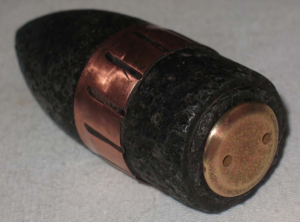

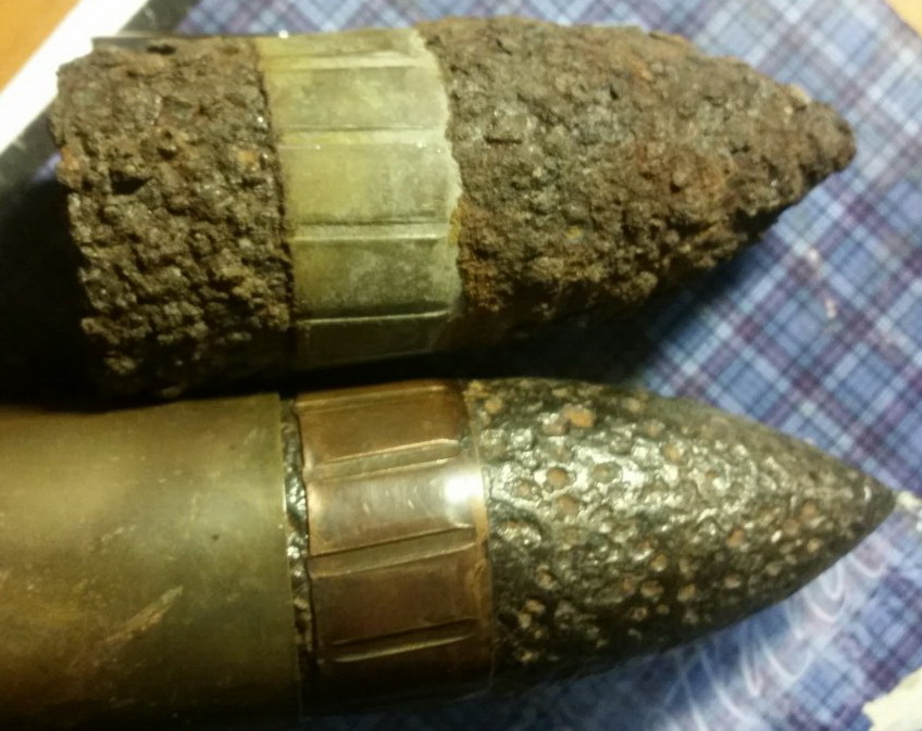

    Появился макет 37-мм снаряда. Клеймо ,, P.E.& M.C. USA . Вымыт через боковое отверстие. Вопрос. Из какого орудия выстрелен? 12 нарезов слева-направо.
    Совет. Как выкрутить безвредный донник ? Только изготовить ключ и после разогрева и охлаждения в воде ? Поделитесь кали-ласка советом и опытом.
    На фотографии аналогичный. С благодарностью к владельцу, за использование фотографии.

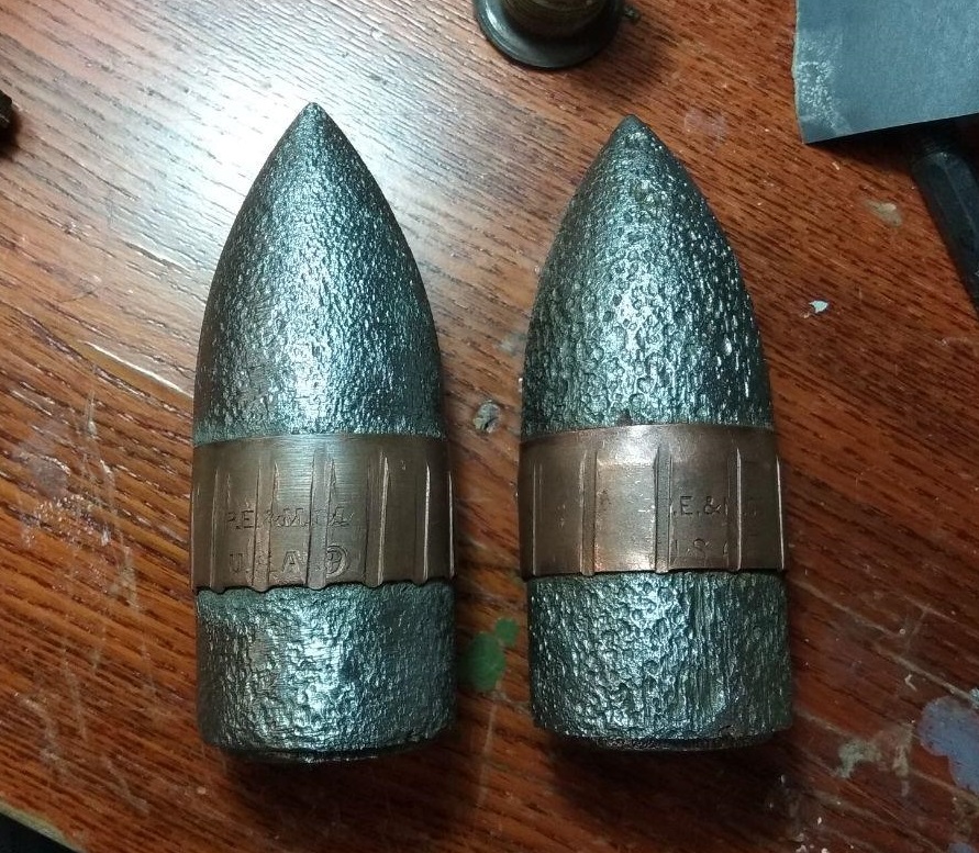

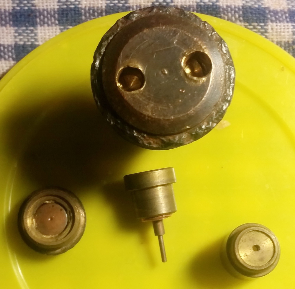

    Я углубил шлицевые отверстия 5мм сверлом до шести мм ..
    Забил в отверстия пару коротких (мм 40-50) стальных прутков , затем зажал прутки в тисках и крутил снаряд трубным ключом .. Если сразу не пойдет , надо обстучать область резьбы молотком ..
    Донник выкрутился вместе со стальным переходником ..
    Резьба была левая ..
    Я очень удивился увидев вместо бризантного ВВ черный порох ..)))
    Позднее , в трехстах метрах от этого , было найдено еще два таких снаряда ..
    Лежали в пяти метрах друг от друга ..
    Любопытная деталь : нарезка на ведущих поясках этих двух , была направлена в разные стороны ..
    То есть один снаряд был с левой , а другой с правой резьбой ..)))
    Обидно , что сразу не забрал , а потом уже не сложилось ..
    Никогда такого больше не встречал ..

    ...это потомУ, что есть есть МакЛен, Гочкис, Пюто, Крупп и т.д.
    нарезы различАются

    Прикольно ... Два совершенно одинаковых снаряда сидели в бруствере одной и той же немецкой подполаточной ямы на Мощуне и нарезы одинаковые лишь их направление разное ..
    Мы сперва было предположили , что это бил самолет из под крыльев и нарезы пушек разные чтобы типа компенсировать нагрузки друг друга ..
    Однако походу это танкисты резвились ...)))

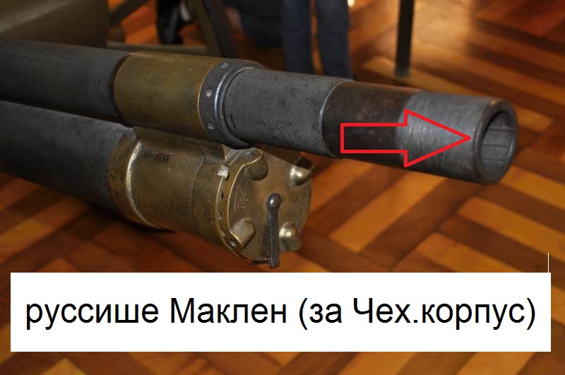

    Благодарю Вас, az 23. Где-то читал, что такие снаряды, помимо Гочкисс и Мк Леан (Лин) , могли использоваться в ПТП 1-К и ТП Б-3 (5-К) . Наверно поэтому , нарезы разные. Различались и донные трубки . В моем макете, оригинальная трубка Дригса.
    Вот еще фото. На нем отличается количество нарезов. Фотография , не исключаю, что с Райберта. Благодарю владельца.

    Кстати , по логике вещей , донник снаряда , в первом случае , должен иметь правую резьбу , как японский , а во втором таки левую ...

    Абсолютно с Вами согласен . Дабы предотвратить самоотвинчивание донного взрв, в момент резкого начала вращения.

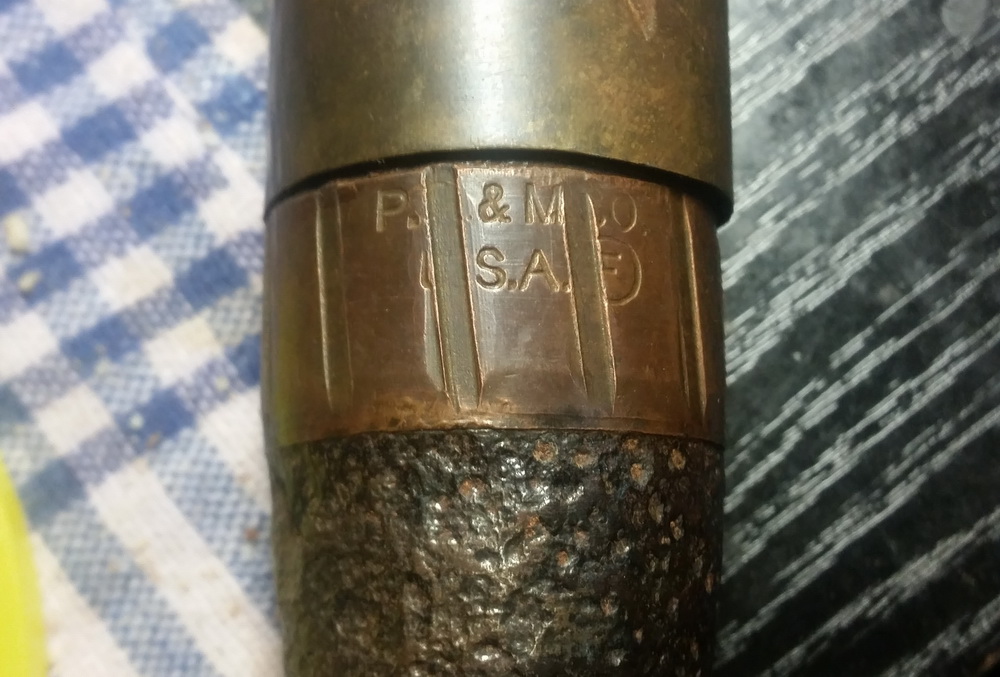

    Вот мне недавно подарили очередной маклен ... Для разнообразия ..)))
