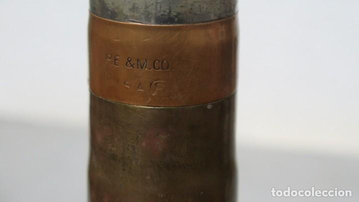

    Доброго времени.

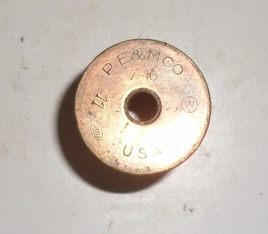

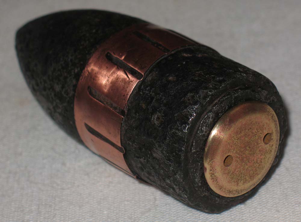

    Появился макет 37-мм снаряда. Клеймо ,, P.E.& M.C. USA . Вымыт через боковое отверстие. Вопрос. Из какого орудия выстрелен? 12 нарезов слева-направо.
    Совет. Как выкрутить безвредный донник ? Только изготовить ключ и после разогрева и охлаждения в воде ? Поделитесь кали-ласка советом и опытом.
    На фотографии аналогичный. С благодарность за использование фотографии.

    ...наверное, все таки - P.E.& M.Co. USA ?
    (Poole Engineering & Machine Company, Baltimore, U.S.A.)
    votaga, Tartar, Ph@ntom та ще 1-му подобається це.

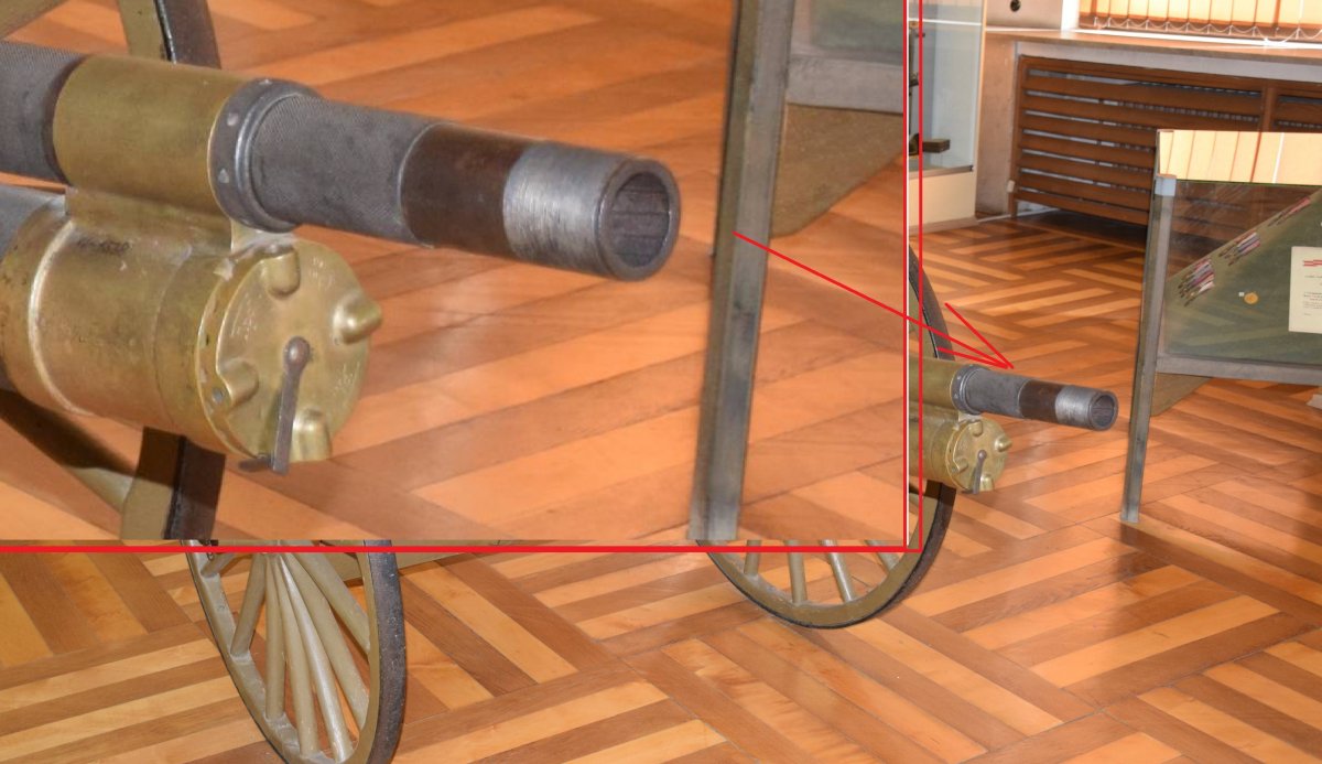

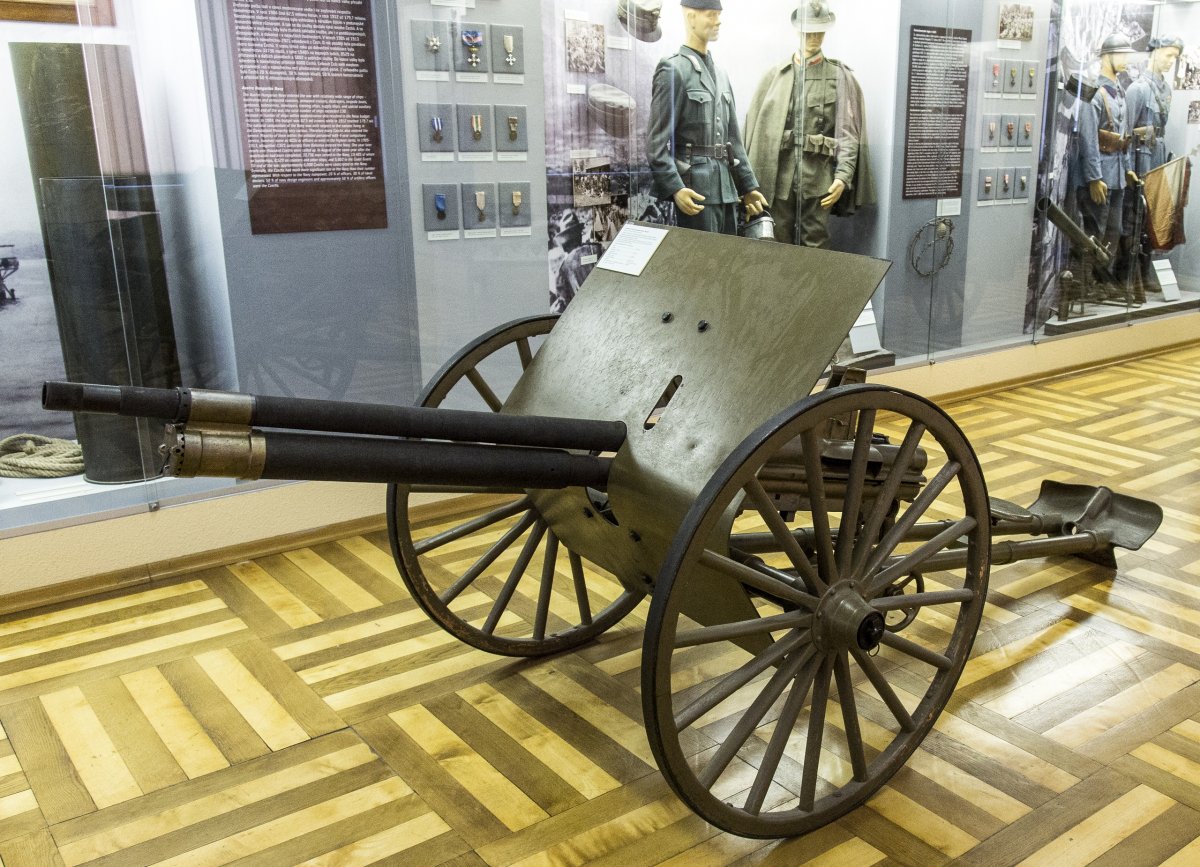

    ...из МакЛин Мк.ІІІ...
    (см.фото )
    "...Эта автоматическая пушка, которая должна была обеспечивать невероятную скорострельность около 100 выстрелов в минуту, не смогла убедить армию США и ВМС США...
    ...в 1916 году компания Poole Engineering Machine Co из Балтимора изготовила новый вариант под названием «37-мм McLean MkIII», который сохранил ...
    .... Было построено 258 таких орудий, и 218 из них были доставлены в Россию до того, как эта страна вышла из войны в 1917 году. Остальные орудия снова были предложены ВМС США, но безуспешно. Россия хранила свои орудия на вооружении до 1935 года...
    dmitv, Мансур Львович, votaga та 5 іншим подобається це.

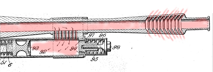

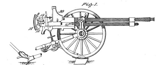

    Да именно так - ,,P.E.& M.C,, скорее всего было ,,Co,, , но даже на ,,U S A,, даже в букве ,,U,, биток или ролик выкрошился. Все верно ,, В,, нечетко стоит в круге ниже. Про ,,пуху,, я материала ,, надергал,, - фантастическая штука для своего времени. Состояла на вооружении РККА.
    Из серии чертежей, есть кое что. Интересно ? могу выложить.
    - З повагою-

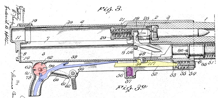

    dmitv, Мансур Львович, Unnamed Player та 3 іншим подобається це.

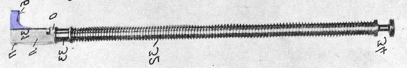

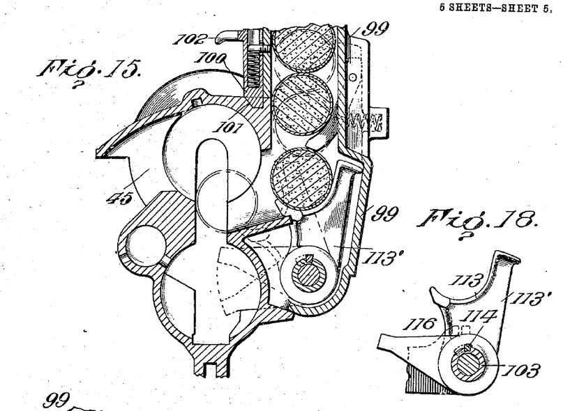

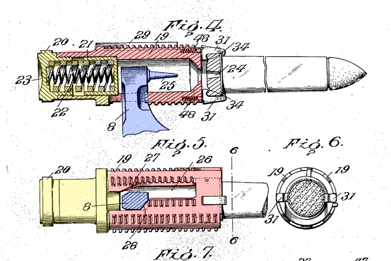

    Доброго времени.
    Да- простят меня модераторы и аудитория. Все-же скину, хотя и не в тему. Влюбился я в эту пушку.:D.
    Может кто дополнит, хоть в личку....
    - З повагою-
    Мансур Львович, Unnamed Player, Hollger та ще 1-му подобається це.

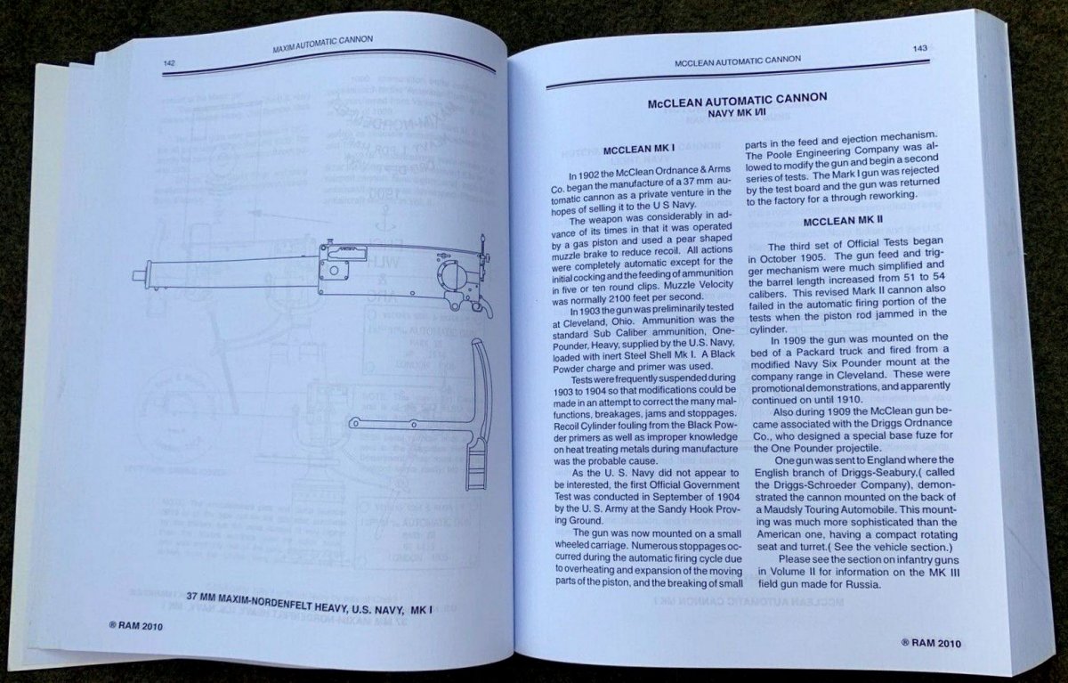

    MCCLEAN MK I.
    В 1902 году компания McClean Ordnance & Arms Co. начала производство 37-мм автоматической пушки в качестве частной разработки, в надежде продать ее ВМС США.
    Оружие значительно опередило свое время в том, что оно приводилось в действие газовым поршнем и использовало дульный тормоз грушевидной формы для уменьшения отдачи. Все действия были полностью автоматическими, за исключением первоначального взведения и подачи боеприпасов в пять или десять патронов. Начальная скорость пули обычно составляла 2100 футов в секунду.
    В 1903 году оружие прошло предварительные испытания в Кливленде, штат Огайо. Боеприпасы представляли собой стандартные однофунтовые боеприпасы, поставляемые ВМС США, заряженные инертным стальным снарядом Mk I. Использовались заряд чёрного пороха и капсюль.
    Испытания часто приостанавливались в период с 1903 по 1904 год, чтобы можно было внести изменения в попытки исправить многие неисправности, поломки, заедания и остановки. Вероятной причиной было засорение цилиндра отдачи нагаром черного пороха, а также неправильные знания о термообработке металлов во время производства.
    Поскольку военно-морской флот США не проявил интереса, первый официальный правительственный показ для армии США был проведен в сентябре 1904 года на полигоне Сэнди-Хук.
    Пушка теперь была установлена на небольшом колесном лафете. Во время цикла автоматической стрельбы происходили многочисленные остановки из-за перегрева и расширения движущихся частей поршня, а также поломки мелких деталей в механизме подачи и выброса. Poole Engineering Company было разрешено модернизировать оружие и начать вторую серию испытаний. Пушка Mark I была отклонена испытательной комиссией, и оружие был возвращено на завод для доработки.
    MCCLEAN MK II.
    Третий период официальных испытаний начался в октябре 1905 года. Подача оружия и спусковой механизм были значительно упрощены, а длина ствола увеличена с 51 до 54 калибров. Эта модернизированная пушка Mark II также потерпела неудачу в части автоматической стрельбы. При испытании заклинило шток поршня в цилиндре.
    В 1909 году орудие было установлено на кузове грузовика Packard и стреляло с модифицированной установки Navy Six Pounder на полигоне компании в Кливленде. Это были рекламные демонстрации, которые, по всей видимости, продолжались до 1910 года.
    Также в 1909 году пушка Макклина стала ассоциироваться с компанией Driggs Ordnance Co., которая разработала специальный базовый взрыватель для однофунтового снаряда.
    Одно орудие было отправлено в Англию, где английское отделение Driggs-Seabury (называемое Driggs-Schroeder Company) продемонстрировало пушку, установленную на задней части туристического автомобиля Maudsly. Эта установка была намного более сложной, чем американская, с компактным вращающимся сиденьем и башней (см. Раздел о технике).
    Пожалуйста, смотрите раздел о пехотных орудиях в Томе II для получения информации о полевом орудии MK III, сделанном для России.

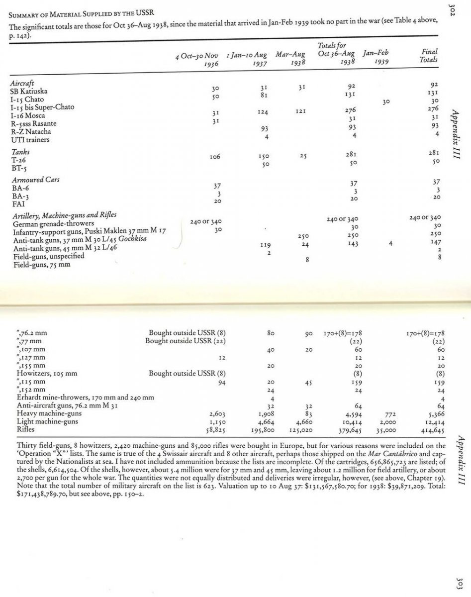

    В ноябре 1936 года 30 пушек, двумя пароходами по 15 штук в партии, были отправлены в Испанию.
